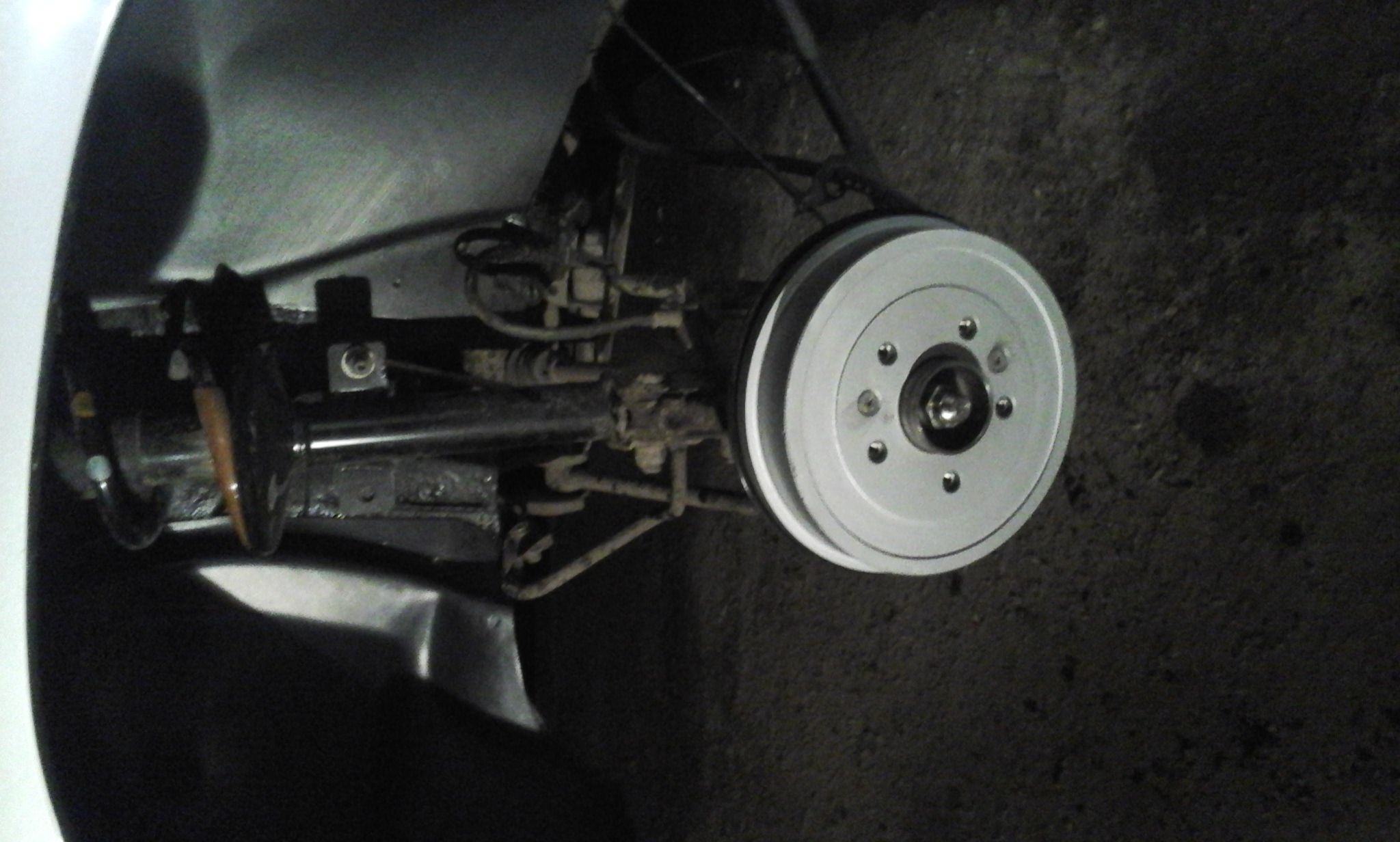

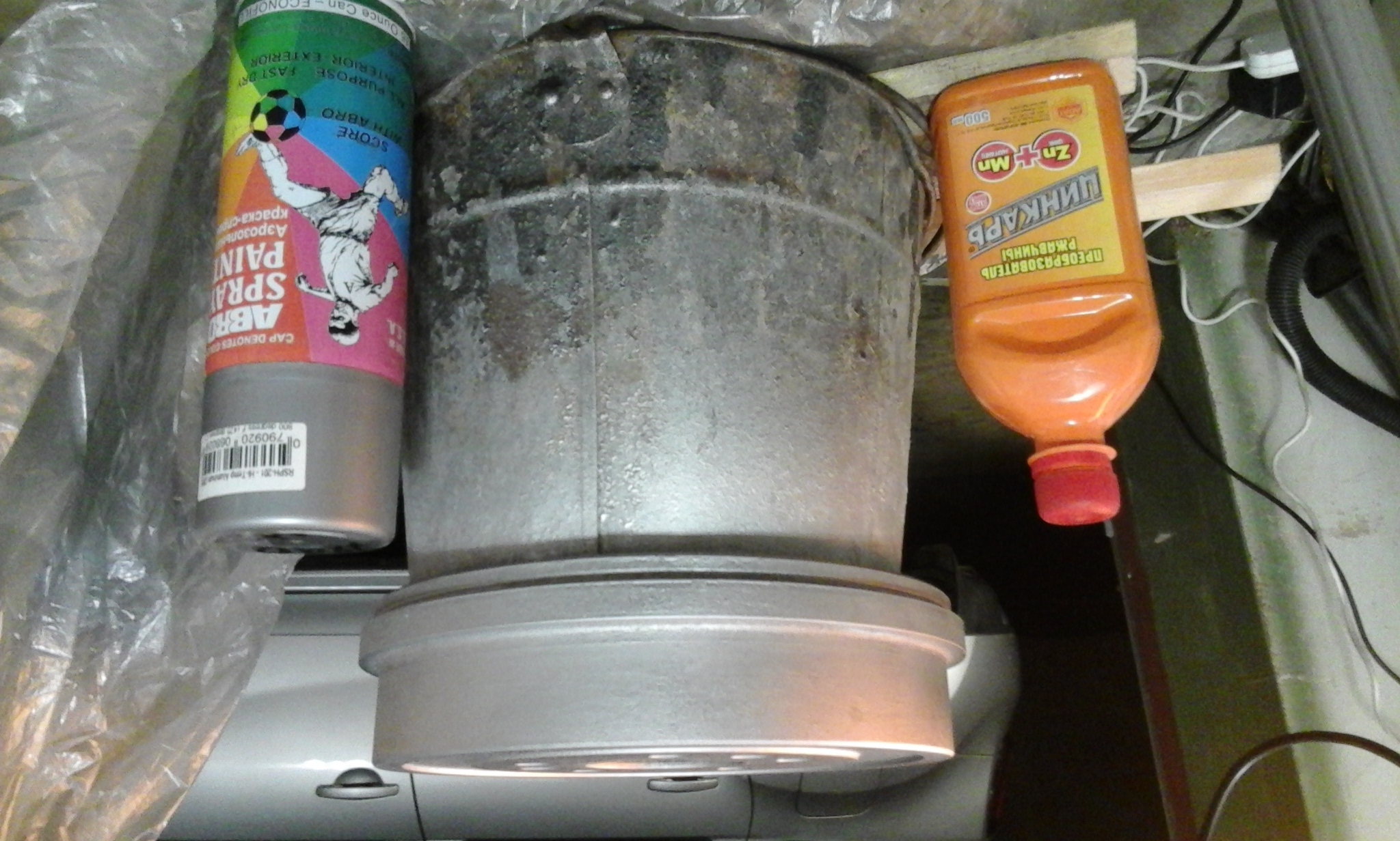

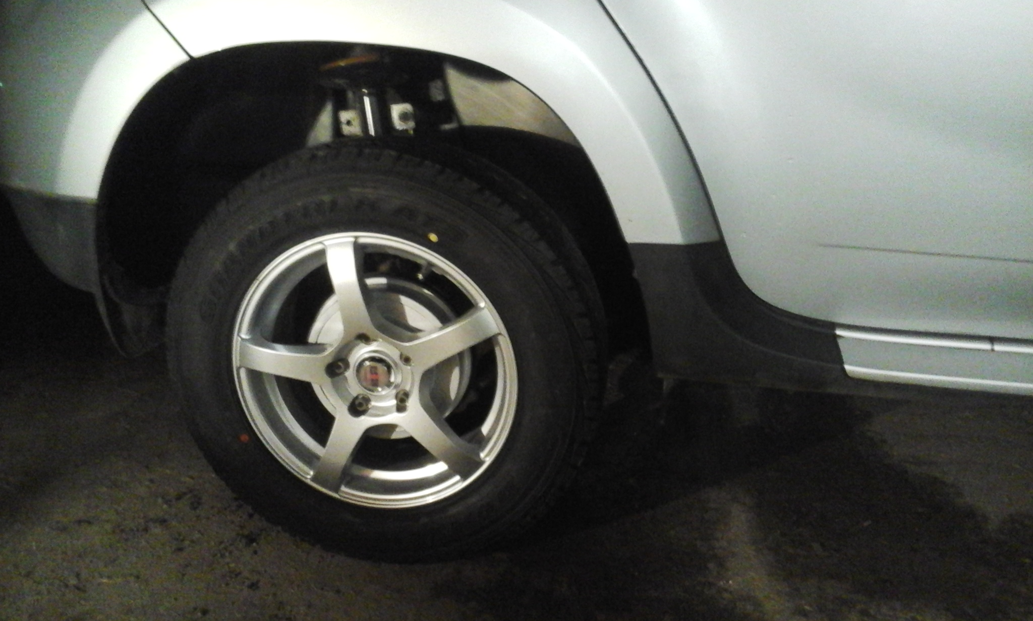

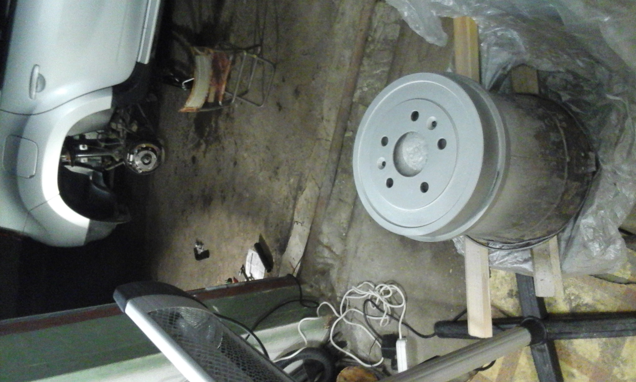

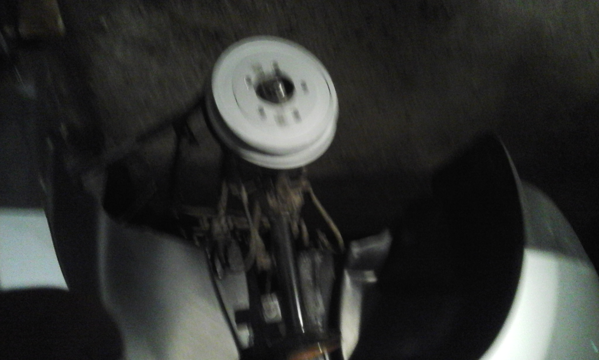

Привет всем. Решил разместить инфо именно в этой теме (хотя и пробег уже к 2500 км), потому что может быть информация кому-то пригодится.
Позавчера (выдался первый теплый весенний день) в гараже производил межсезонную смену колес и в связи с этим некоторые работы по улучшению дустера, а именно по порядку:
1. дома обклеил со стороны прилегания к арке приобретенные у оф. дилера задние локера липким с двух сторон строительным утеплителем 3мм, сверху на утеплитель приклеил алюминиевую фольгу (дёшево и сердито);
2. заехал на мойку, промыли керхером арки;
3. промовилил и установил локера в арки авто, встали отлично на штатные крепления, потребовалось только по два самореза на каждую сторону (без сверления кузова, вкручивал в пластиковые заглушки);
4. зачистил шуруповертом с насадкой от ржавчины тормозные барабаны, обработал их преобразователем ржавчины и произвел покраску термокраской-цвет "серебро" (образцы представлены на фото) с подогревом кварцевым обогревателем;
5. и естественно поменял колеса (про диски и резину смотрите в соответствующей теме). Короче получилось как-то оперативно, работал с 15-00- до 24-00 (мягко говоря подустал .....).

Извиняюсь, что -то пару фоток вставились вверх ногами, разбираться не стал, в принципе все читаемо.

Пока диски чистые, смотрится неплохо. Но когда они испачкаются, мыть их до первоначального блеска будет тяжело. Я согласен, что надо покрасить их, но думаю в черный цвет. Это чисто моё ИМХО.
