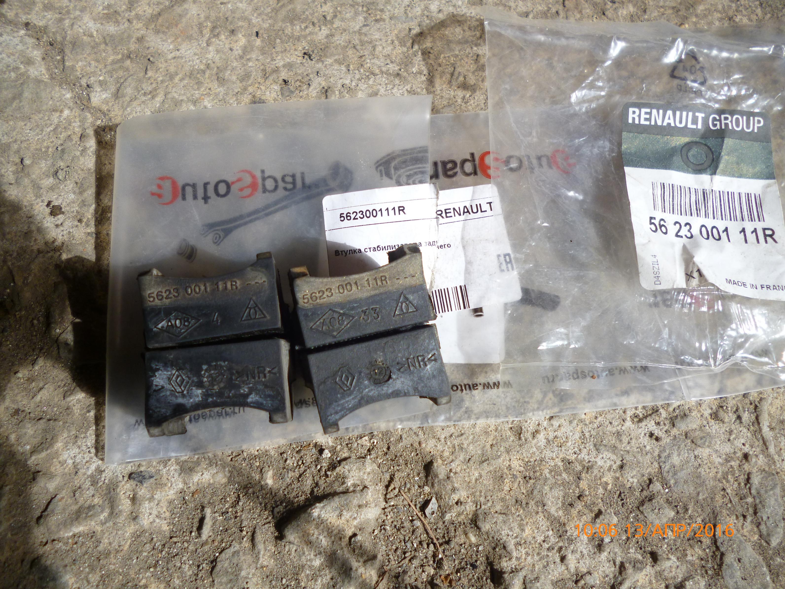

специально заеду в гараж попробую сфотать" упаковку и втулки б/у.маркировку напишу, на новых маркировка была аналогичная ...

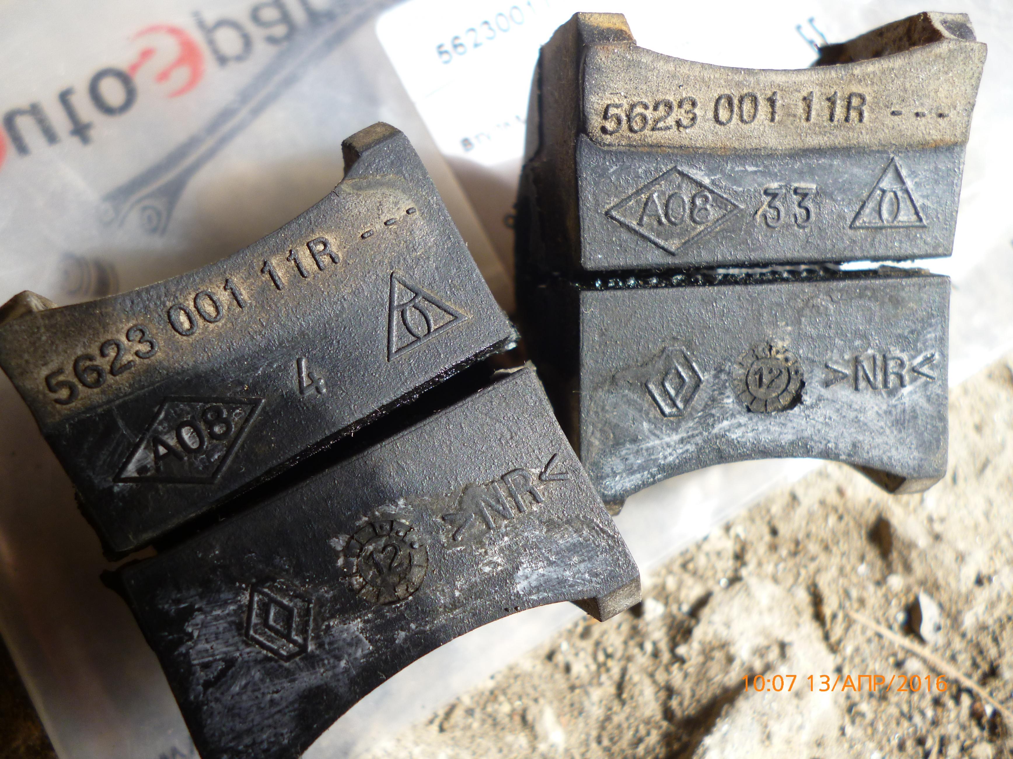

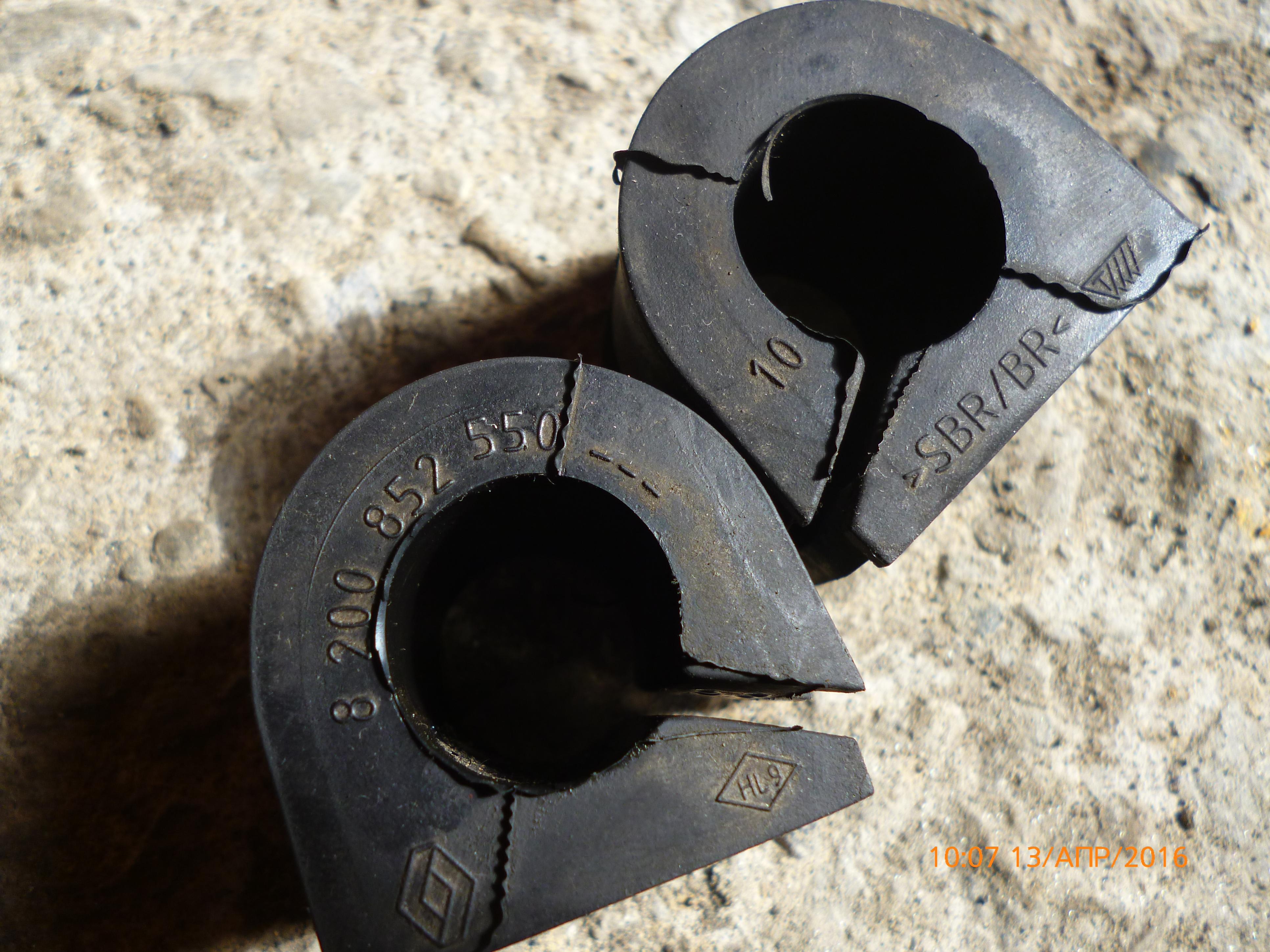

вот сфотал" , вроде маркировку видно... на передних маркировка располагалась, так же как на задних на подошве...задние 562300111R
