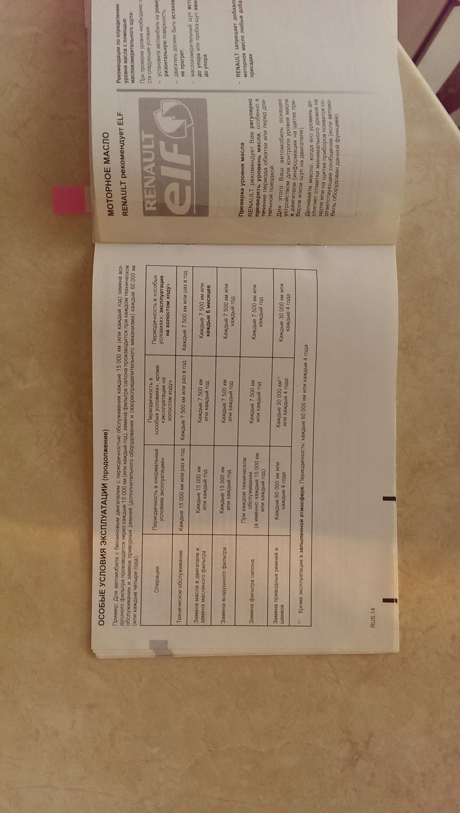

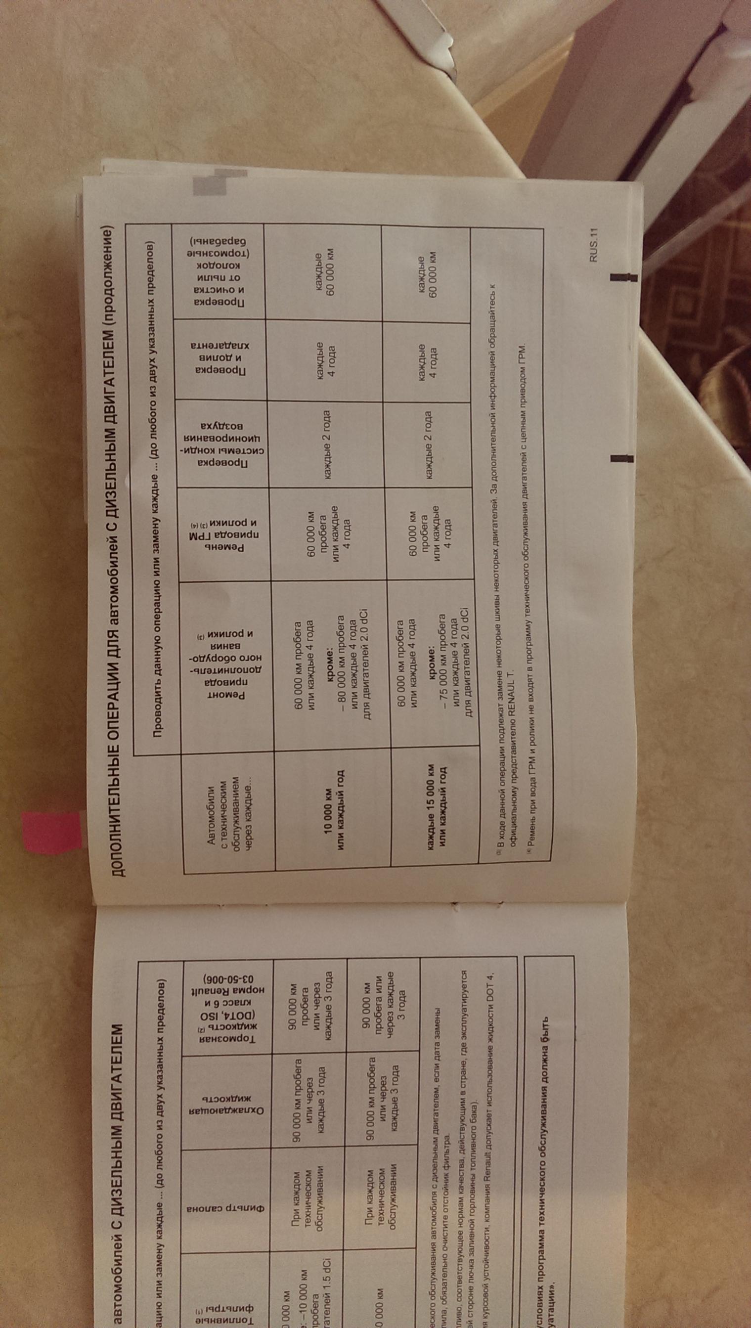

Re: ТО-4
Сообщение от Realex
ТО делается каждые 15 тыс. км. или раз в год (что наступит раньше), поэтому при пробегах <= 15 тыс. км. ТО-4, на котором меняется ремень ГРМ, делается через 60 тыс. км или 4 года.
Realex, ДальВО,u313, да вы правы, ремни меняются через 60тык или через 4 года (что наступит раньше). В доказательство - 3 фото с книжки по обслуживанию
