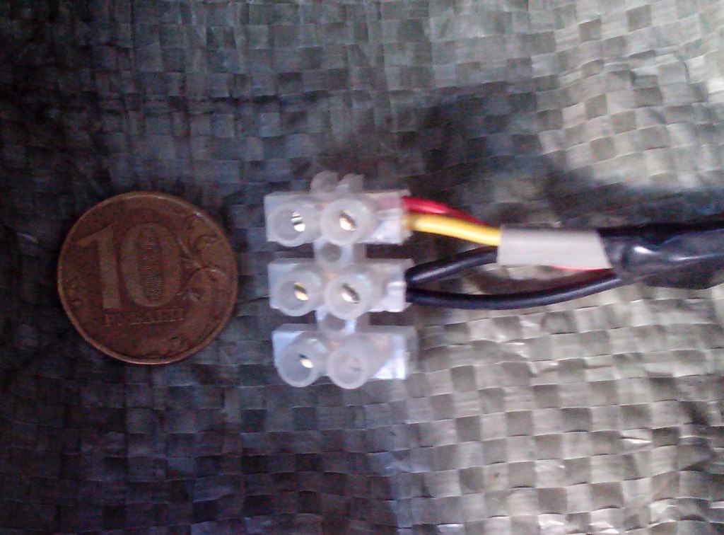

Вторые концы проводов подключил в клемный зажим винтовой 3А-12пар. И к нему уже подключил провода питания к парктронику и к зуммеру:
