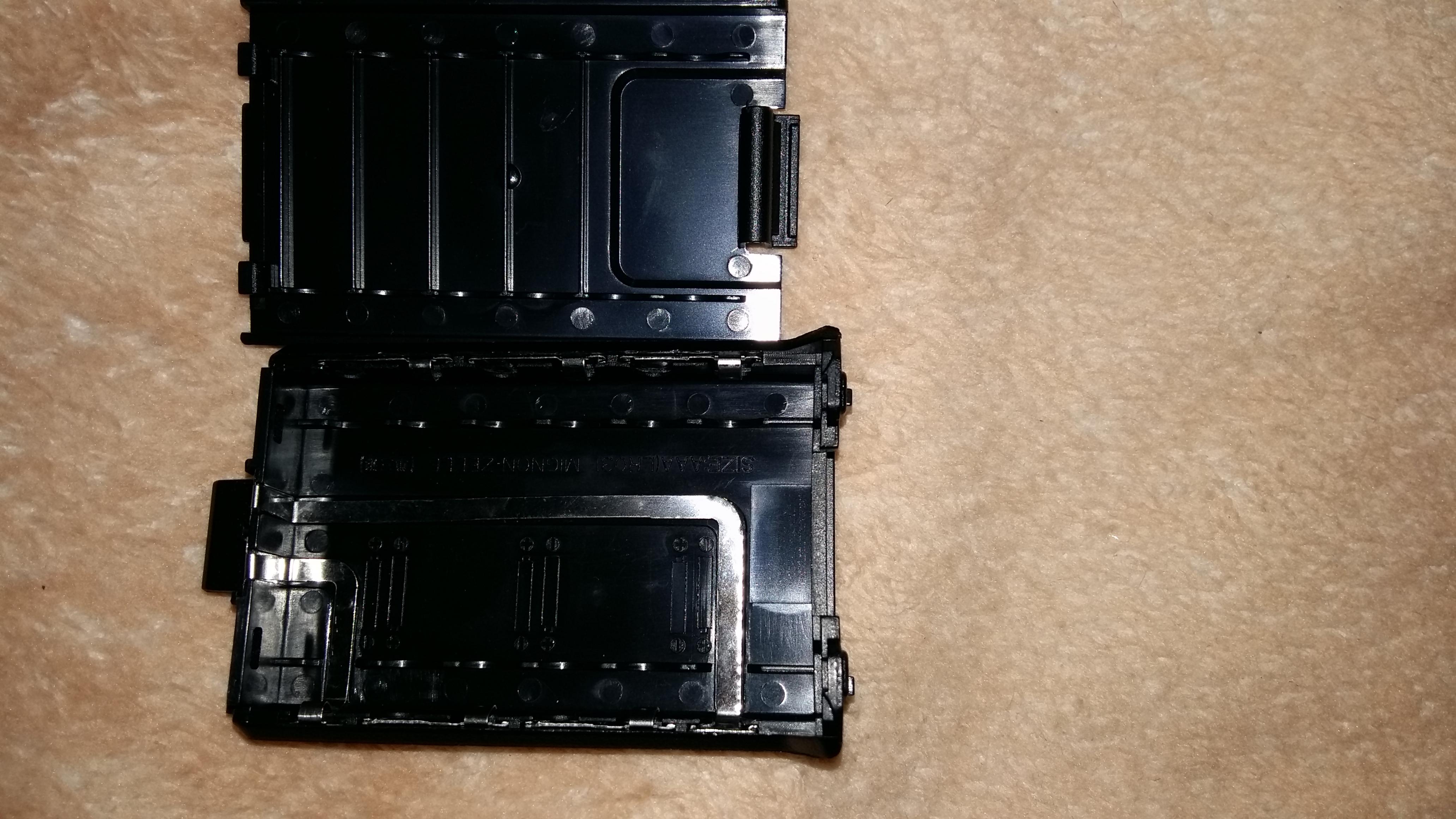

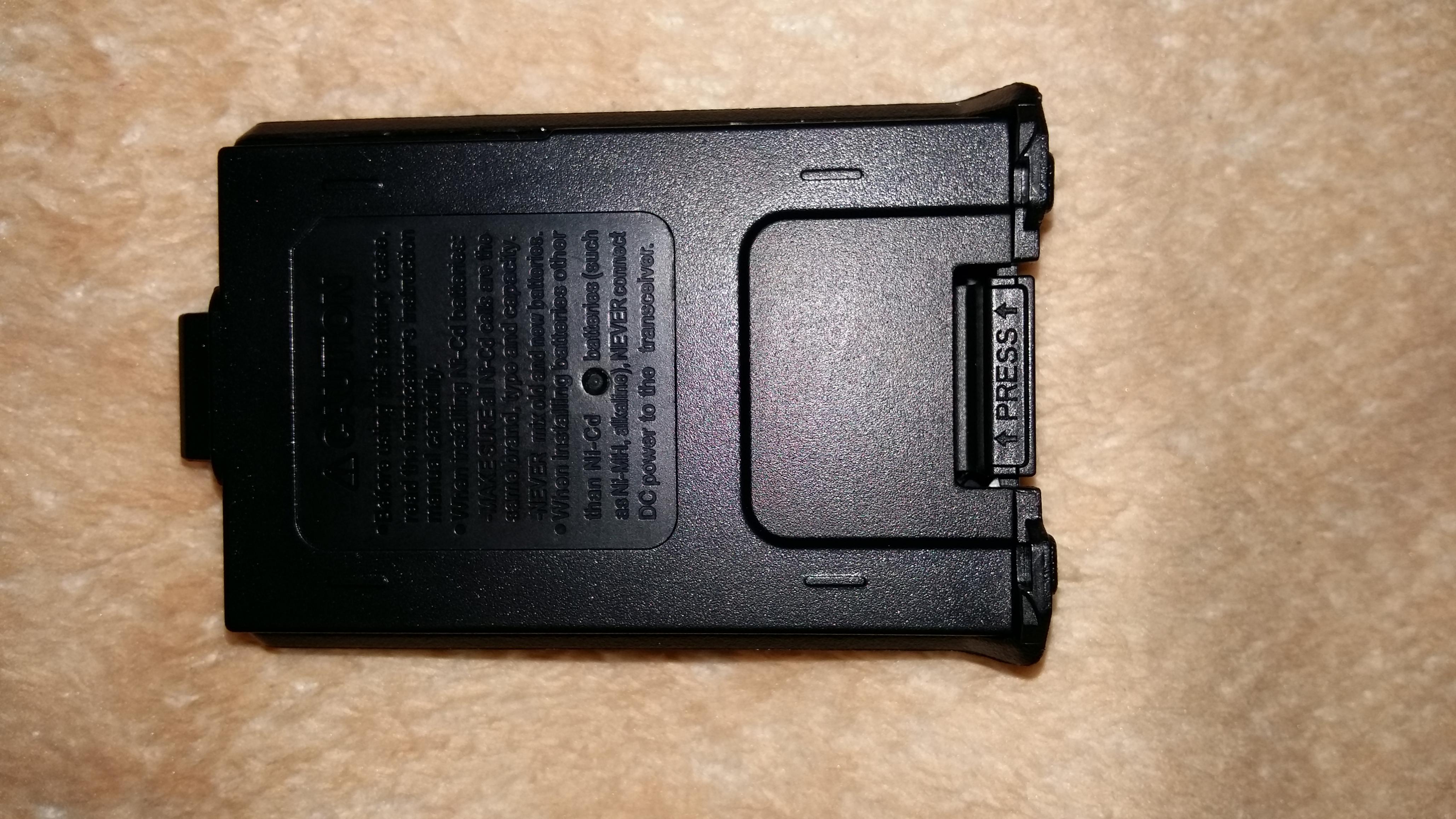

Вчера получил кейсы для батареек ААА, типо кейс в место штатного КАБ для радейки Баофенг 5R. Не берите. Г... полное. Станция с сим девайсом работает только на прием. На передачу мощуги у батареек не достаточно...

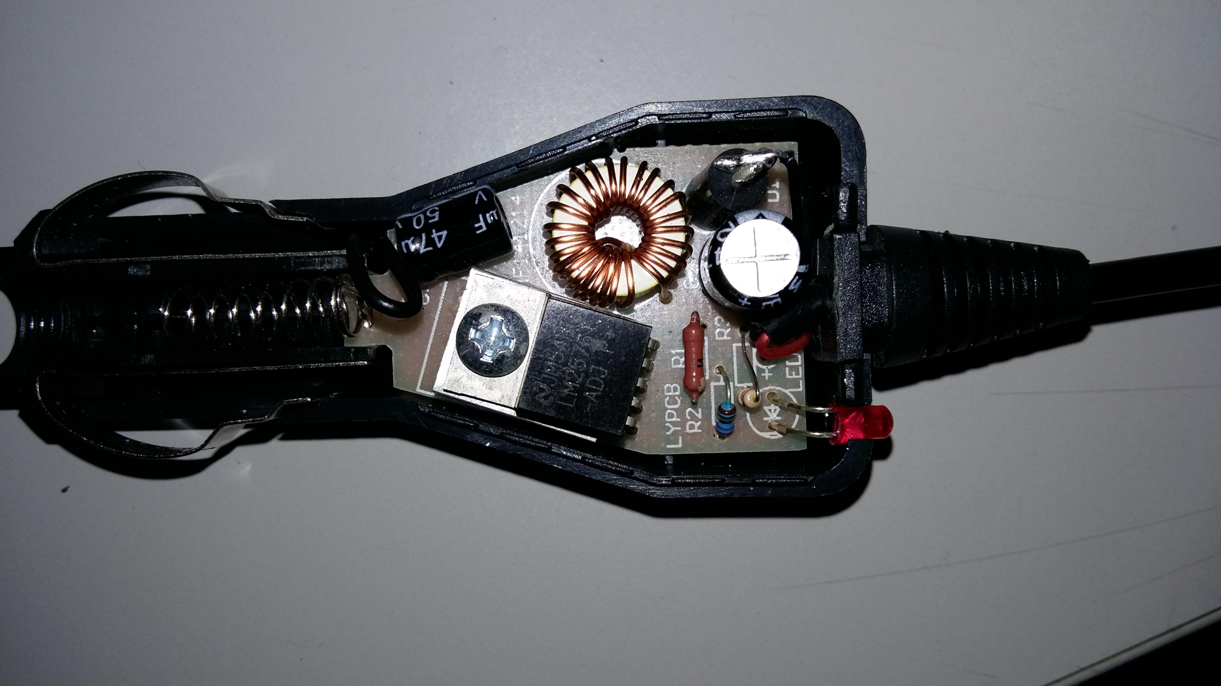

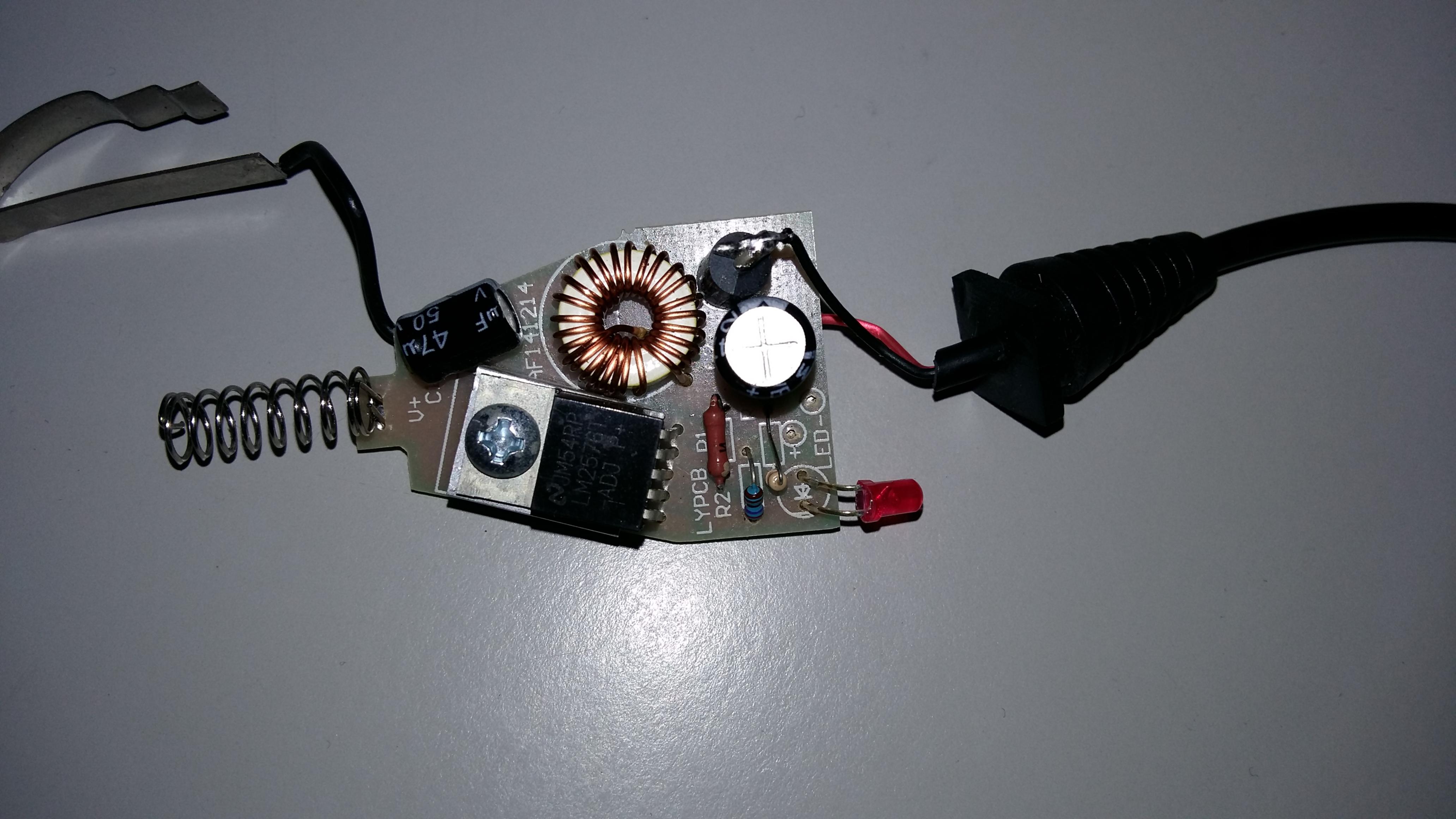

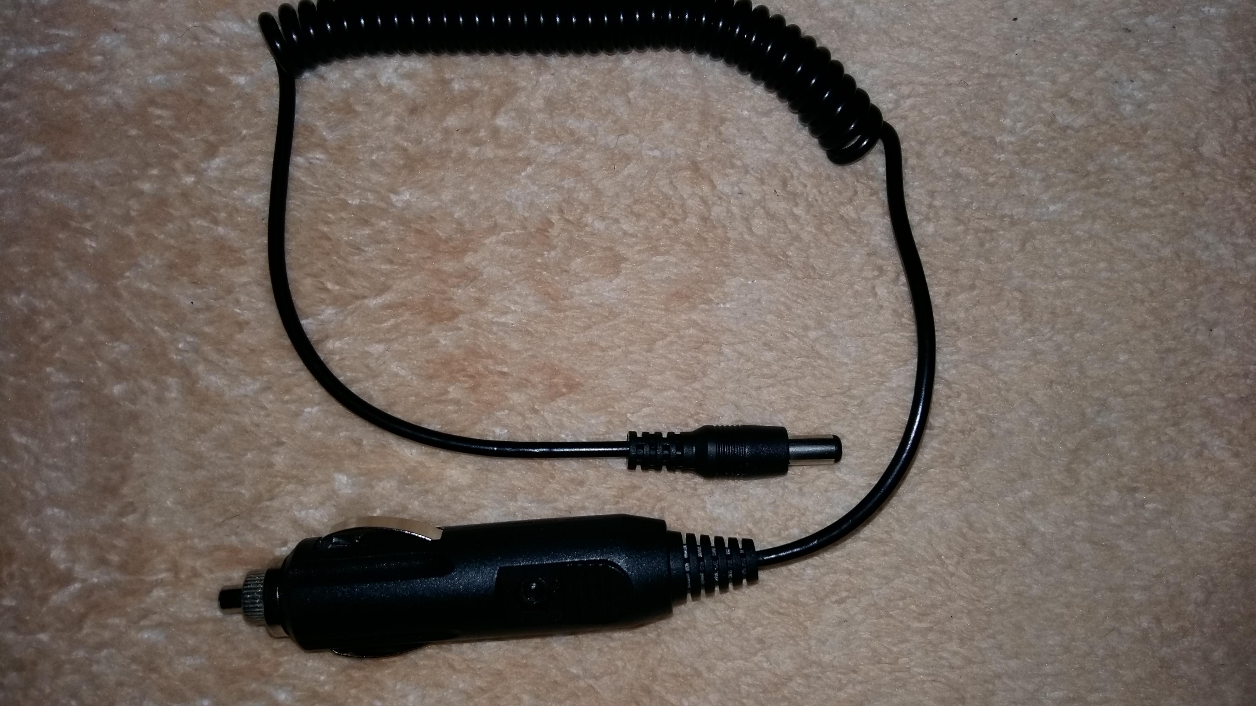

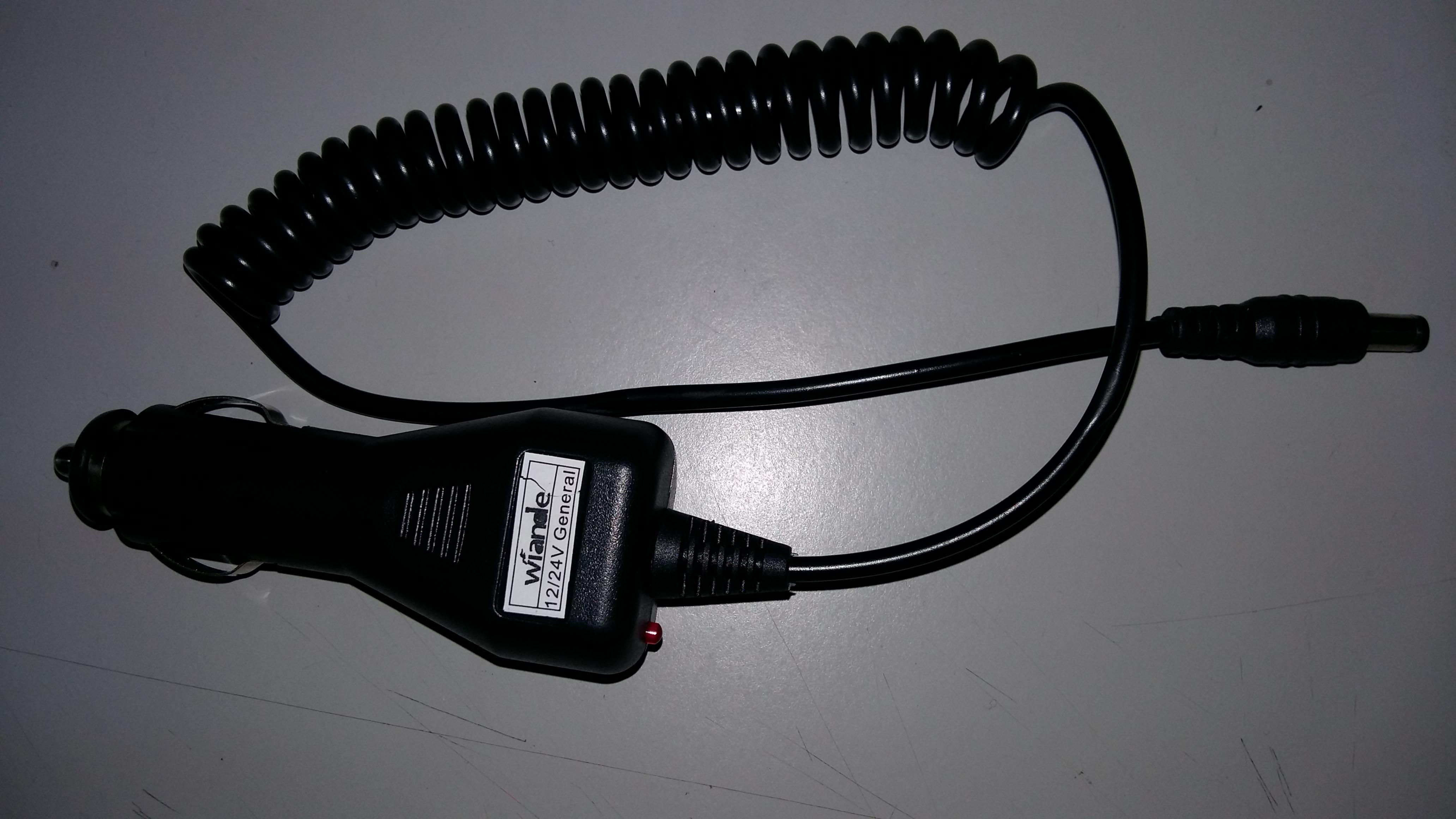

Заказал у ки-цев вот такую приблуду для зарядки моей радейки Баофенг 5... (фото 1).
Закз пришел. Подключил данный девайс к зарядному стакану и поставил на зарядку радиостанцию... Вовремя почуял запах горелой пластмассы... Чуть не спалил зарядный стакан...
Вообщем устройство преобразует входное напряжение авто в 12,2 вольта..., а должно выдавать 9-10 вольт максимум...
Пришлось изучить схему. Выяснилось - производитель впендюрил резистор R1 номиналом 20 Ком. Заменил его на 18 Ком.. напряжение нв выходе теперь 9,2 вольта.(фото 2, 3)
Буду тестить.

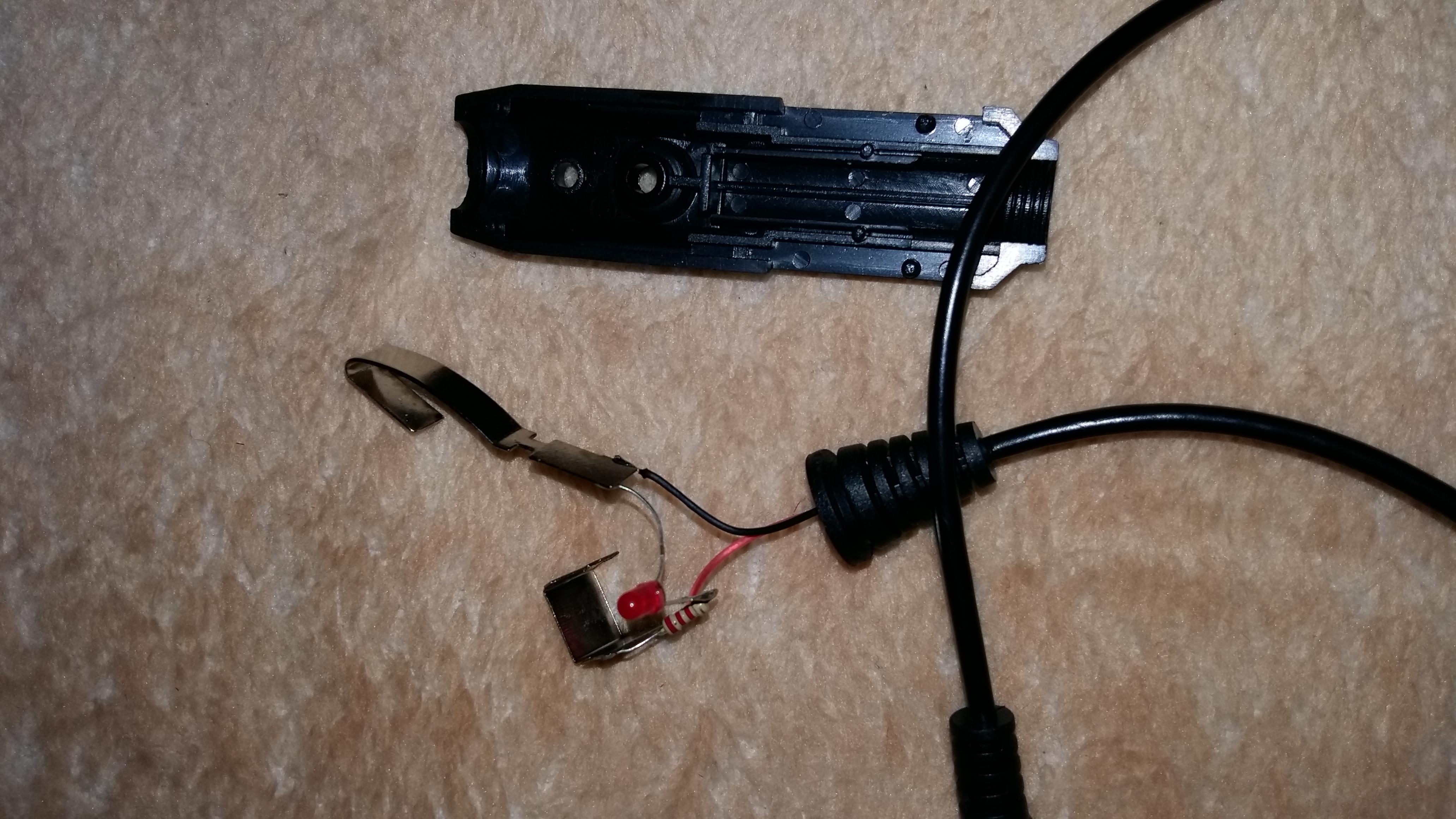

В более дешевом аналогичном устройстве (корпус вилки отличается) в нутри вообще схемы не оказалось! Стоит резистор и светодтод. Фото позже выложу...

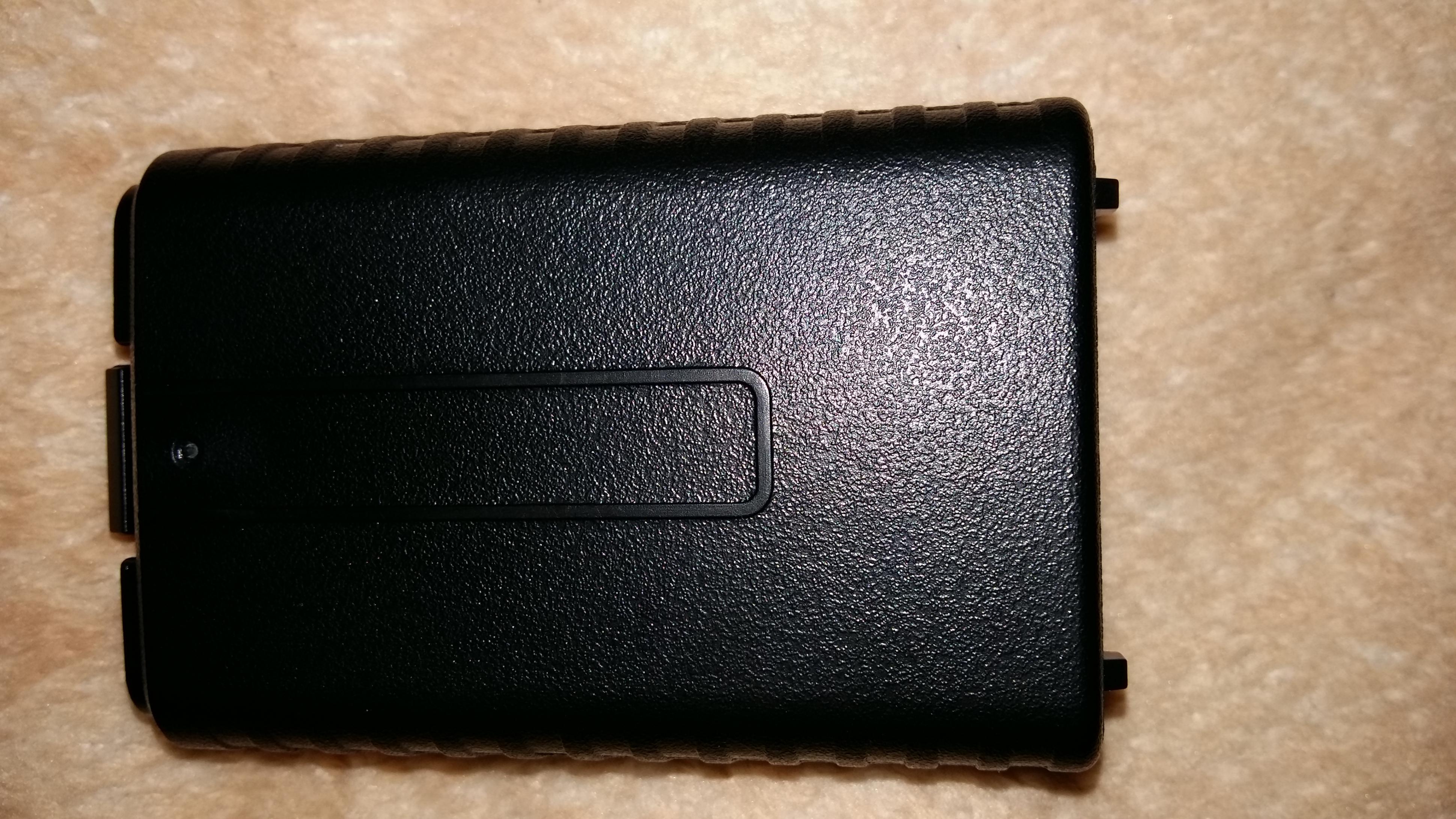

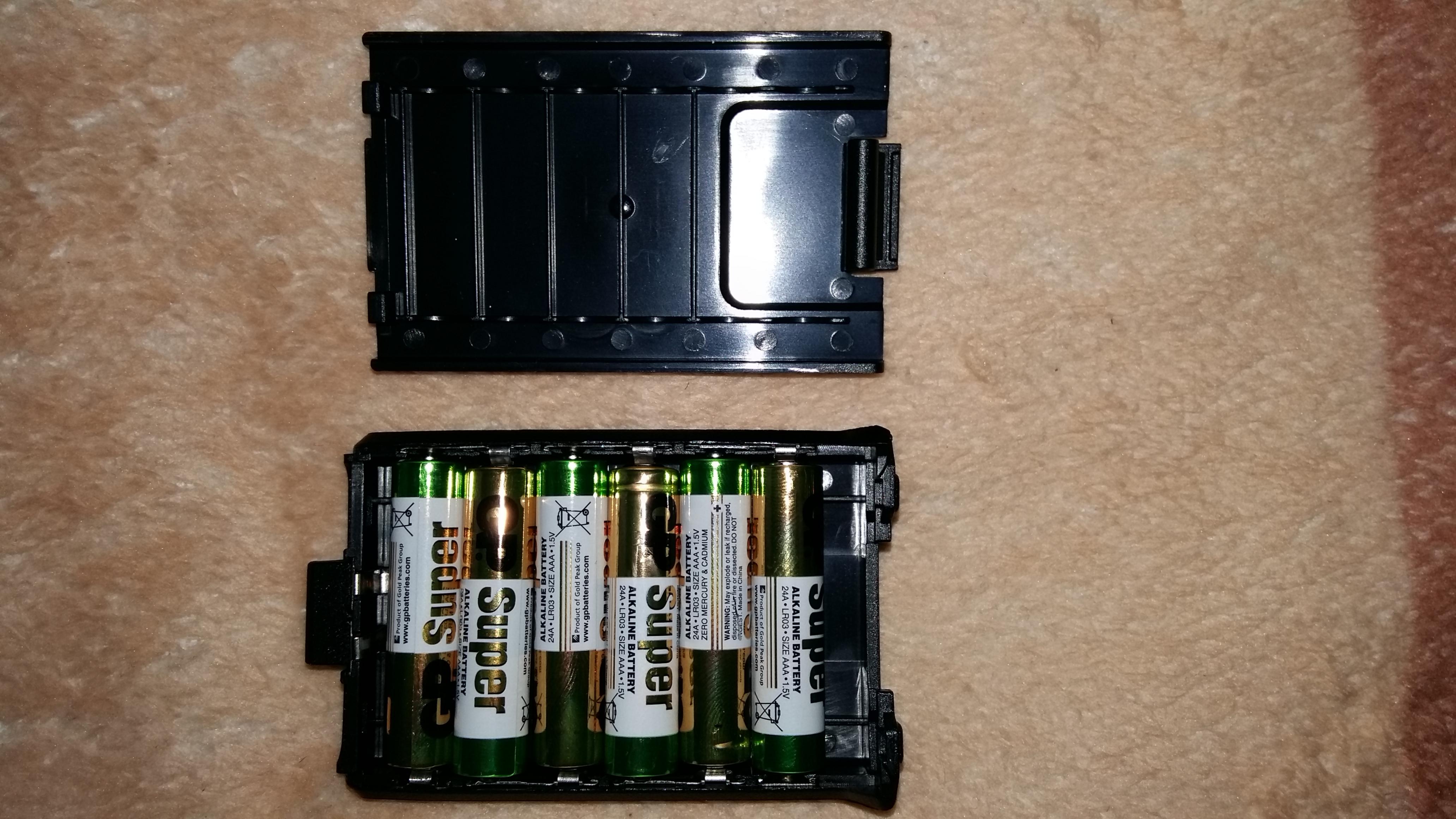

Вот фото кейса для батареек. Емкости батареек хватило на несколько сек непрерывной работы, на передачу, на большой мощности. На малой мощности можно использовать какое то время с перерывами. На прием работает.
Фотки кейса:

Фото того, что для радейки вообще брать не стоит:

собственно как я и говорил ничего лучше еще одного запасного родного аккума надежнее ничего нет

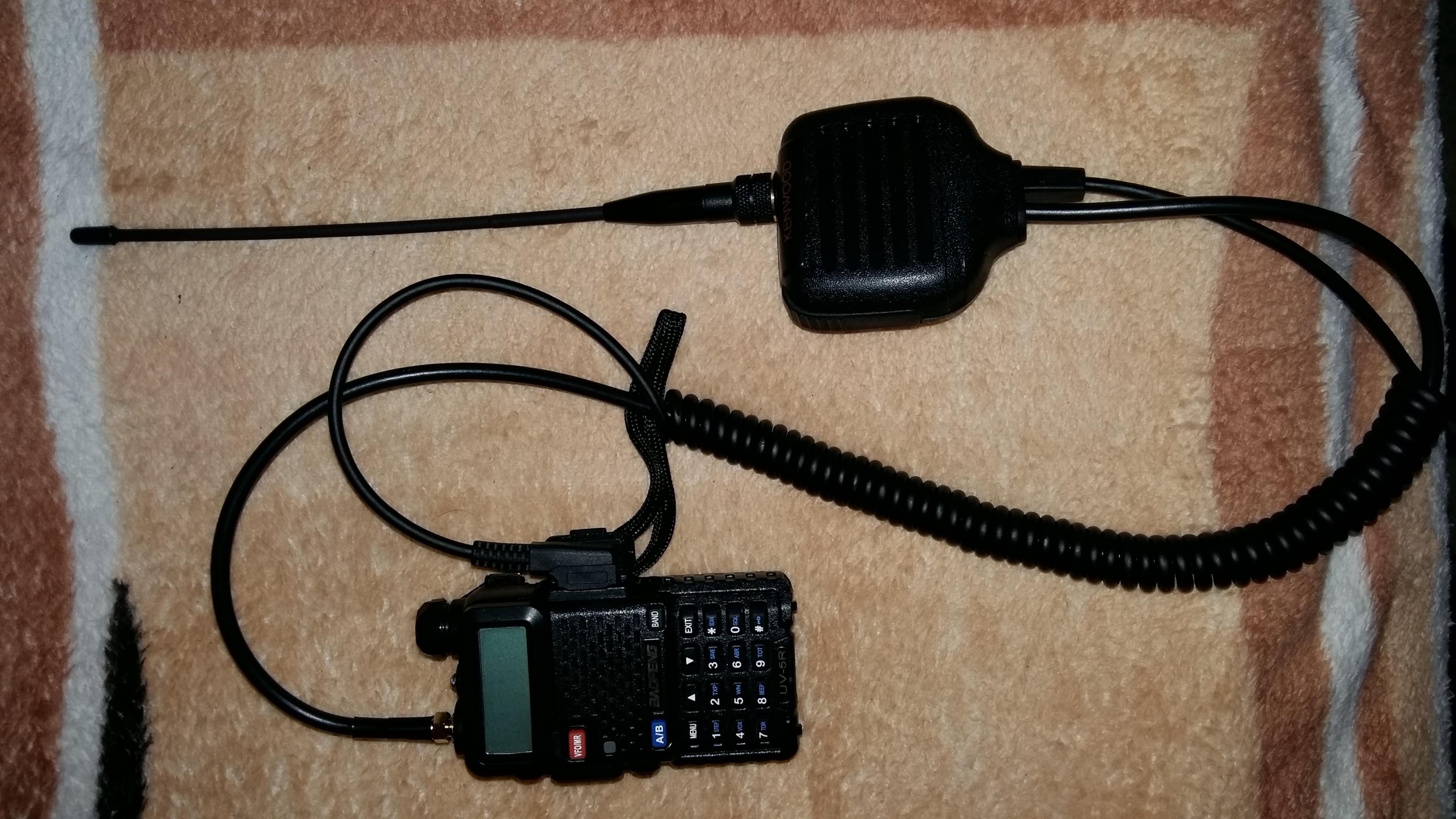

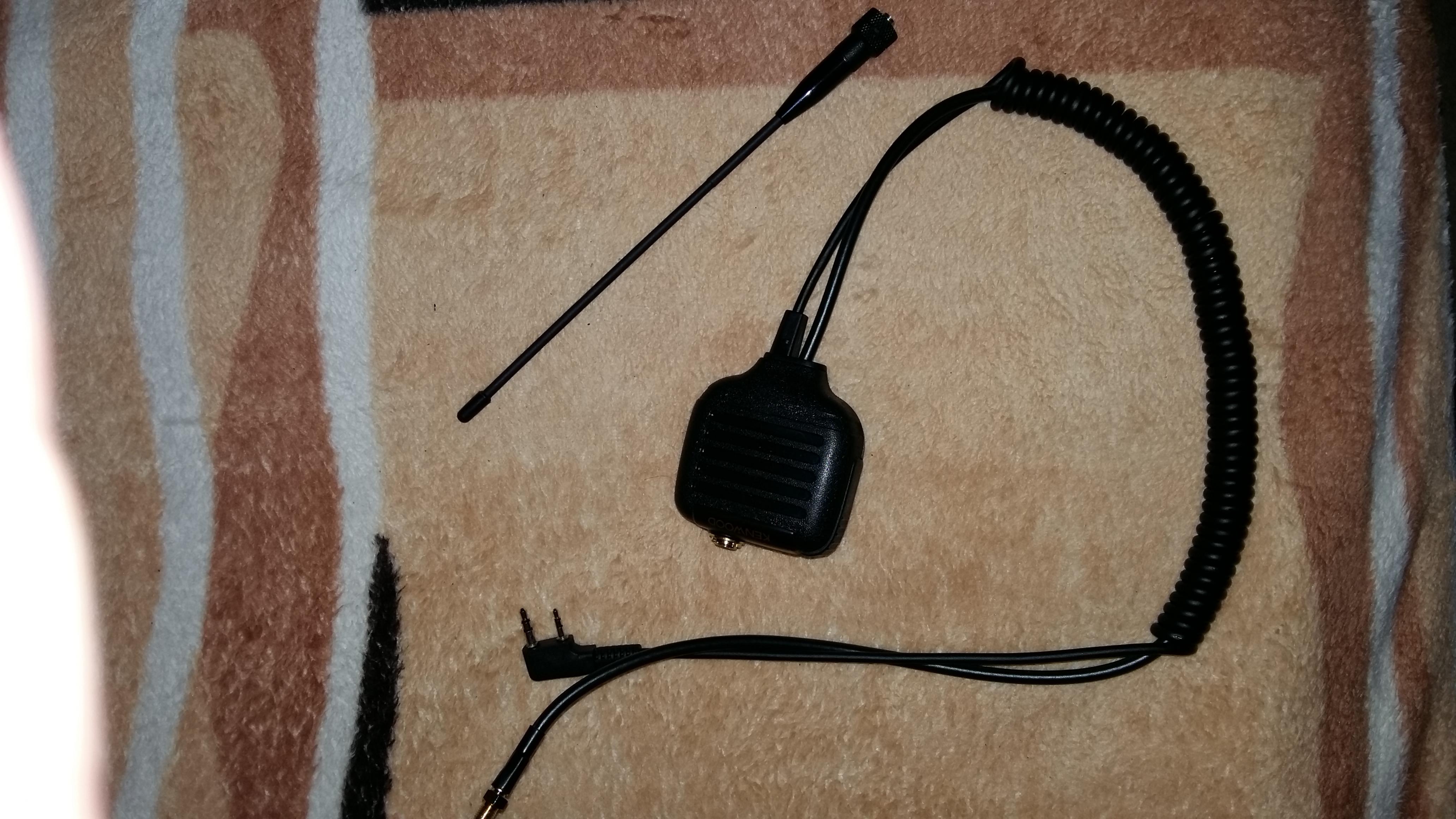

Во эта штуковина мне понравилсь. Правда антенный кабель жестковат немного. В комплекте антенна.

Тестирую зарядку от прикуривателя. Пока все в норме. Нагрев небольшой, с учетом, что входное напряжение 16 вольт.
