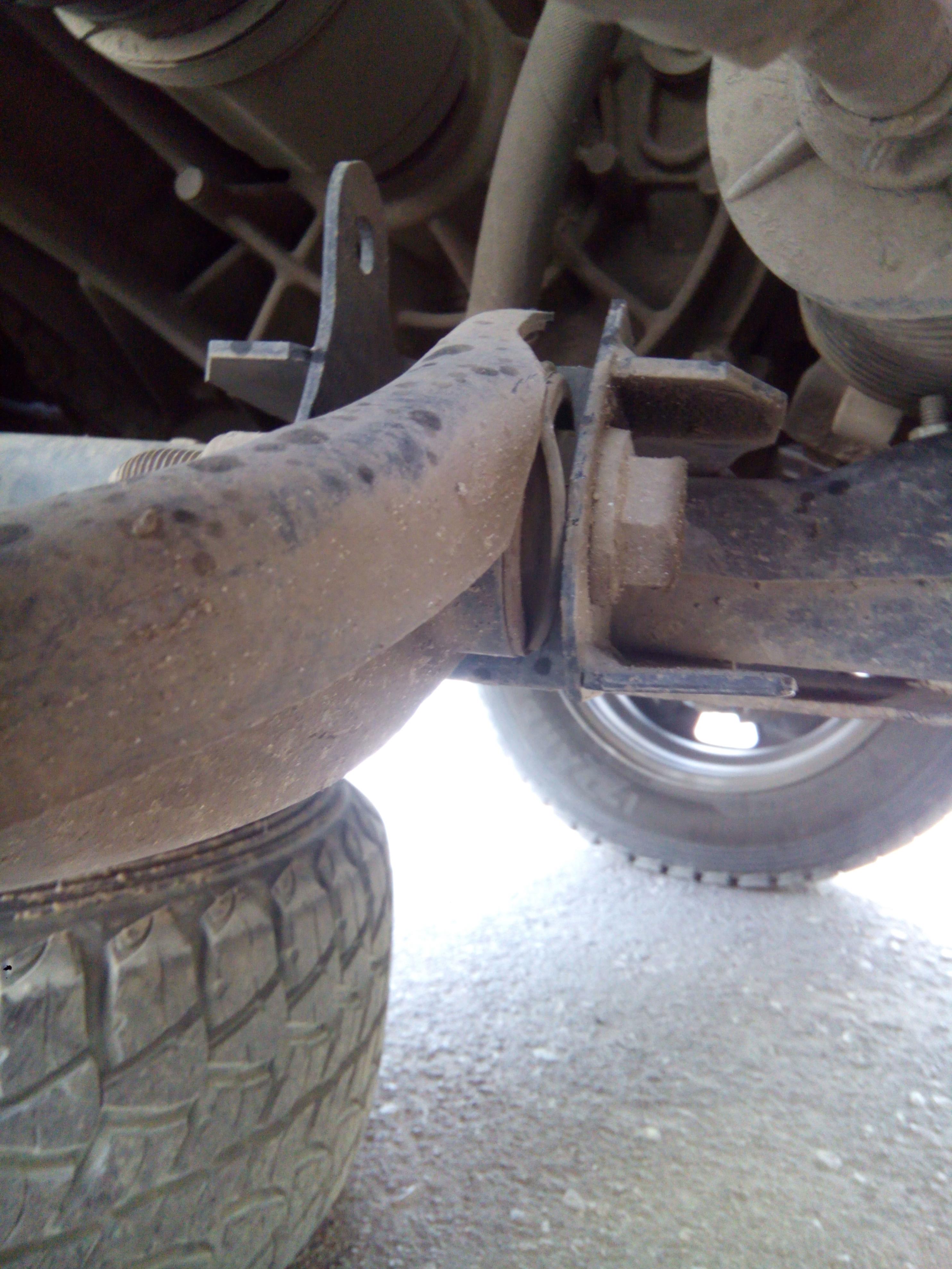

Ставил проставки на опорник и увидел это...как думаете сайлентблоку совсем "кирдык"..?

Машину не уводит, стуков нет...

Сообщение от maks878
Видимо да. Замену лучше совместить с другими работами по подвеске...
Девочка еще  если не стучит, нечего туда пока лезть, эта деталь прям резко не умирает. По-хорошему либо рычаг потом в сборе менять, либо сразу оба сайлента перепресовать и шаровую заменить.

Ворчун2014, при развалившихся сайлентах стука может и не быть.
Надо слушать при рулежке на месте - если есть звук трущейся резины, то лучше с заменой сайлентов не тянуть, иначе можно словить сильный жор шин...

Разве это нормально когда сайлентблок разваливается на 45 тыс. пробега.!?
В принципе, нет. Но качество з/ч нынче нестабильное какое-то...
