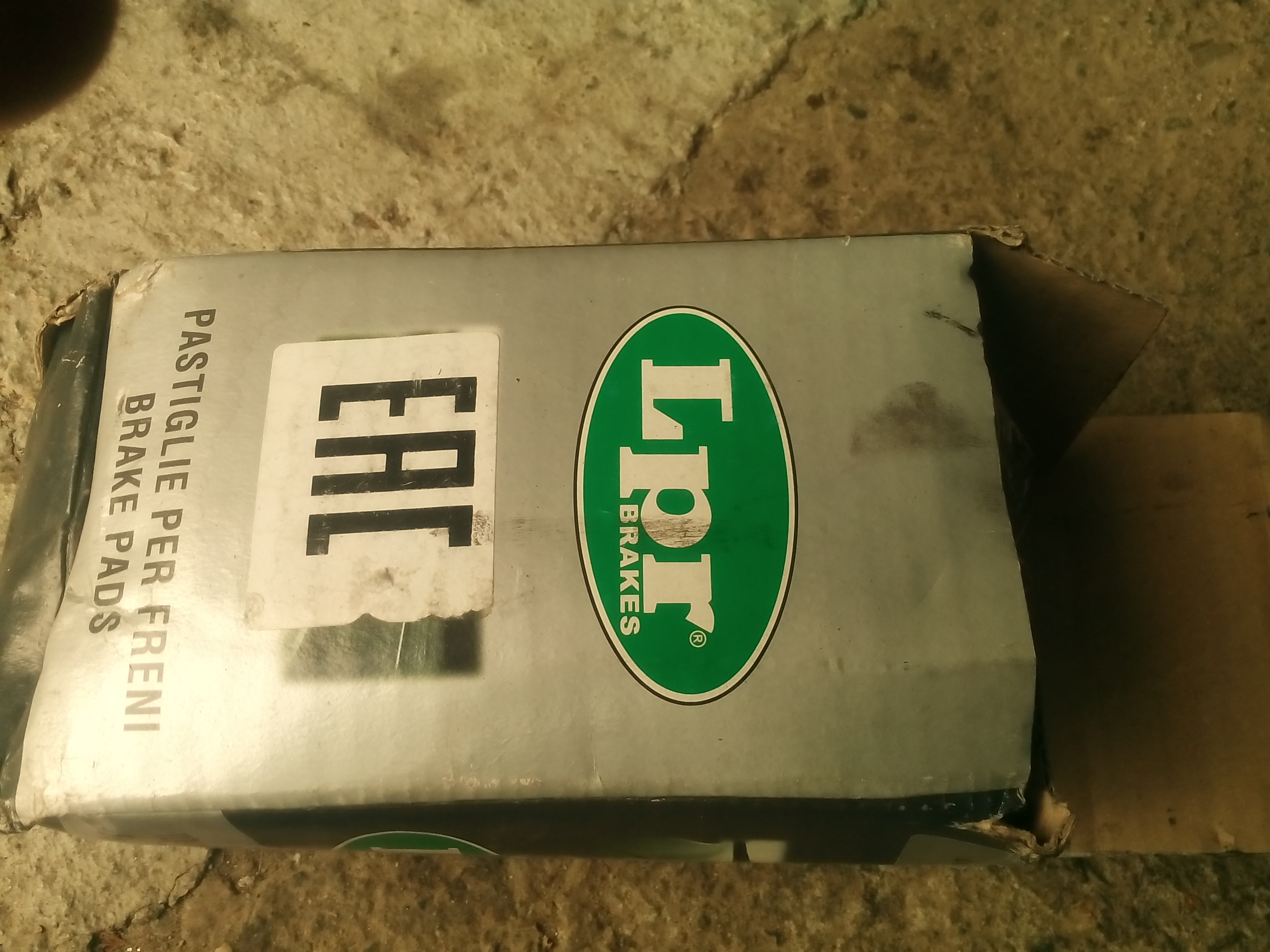

Ну вот и я поменял передние колодки.Поставил итальянские LPR ЗА 2т.р. Поездием посмотрим как себя они поведут.
