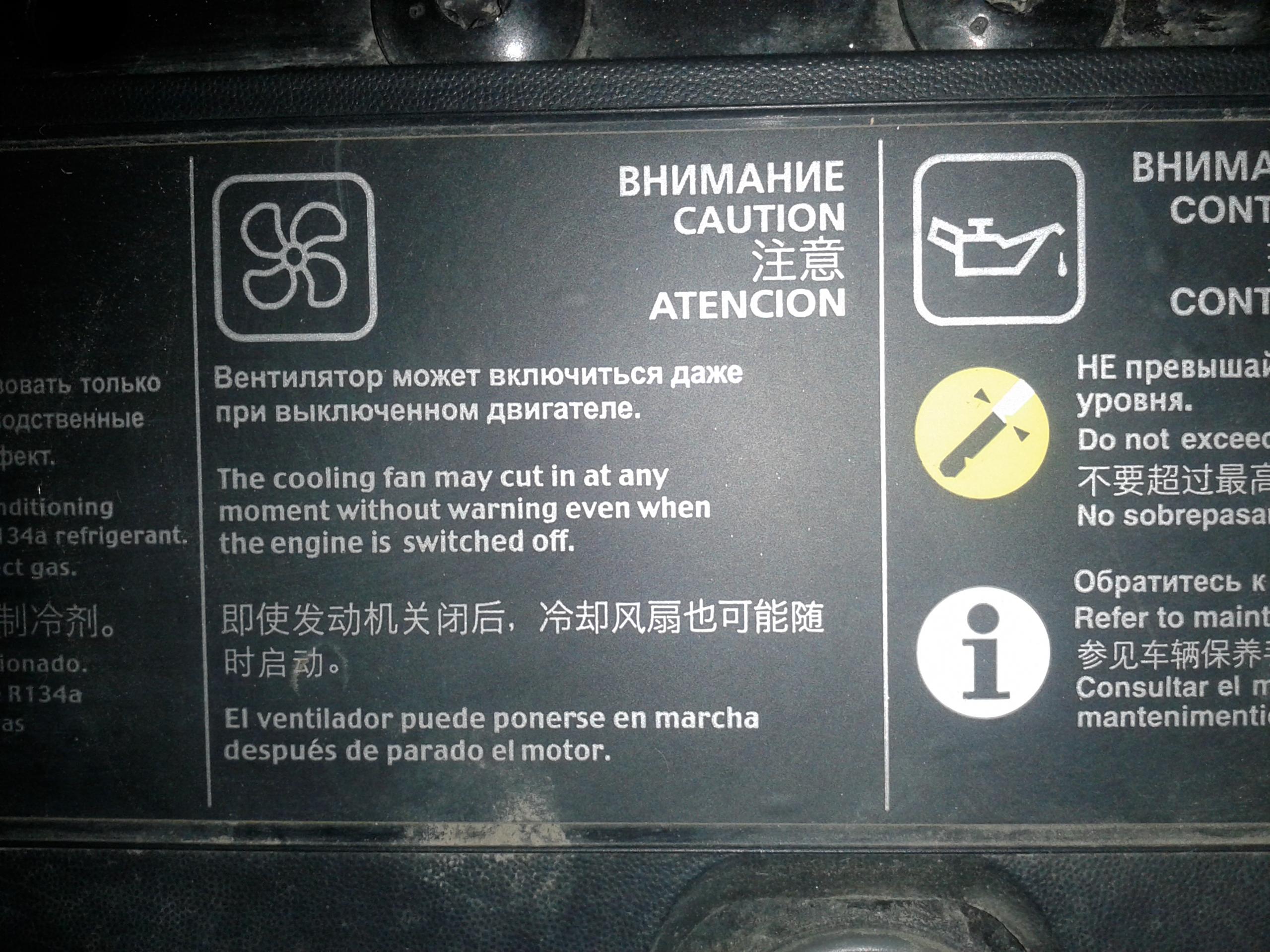

У меня на рестайле (АКПП 2,0 4х4) такая же петрушка. Особенно "радует", что заезжаешь в гараж, глушишь машину, идешь закрывать ворота, и тут, на уже заглушенной машине, начинает работать вентилятор... тихонько так гудит. Первый раз ажно оторопел... Началось еще с температур в районе +10.
Есть несколько предположений, включая заботу о перегревавшейся ранее АКПП  Перестраховка инженеров... У меня никаких сеток не установлено, все штатно...
Зато нашел новый прикол: на пружинах амортизаторов спереди защитные трубки сошли со своих мест - с одной стороны больше, с другой - меньше... Вроде бы и мелочь - но для установки их на место придется стойки в сборе снимать ??? Там ведь пружина в сжатом виде. Да и где гарантия, что в дальнейшем эти трукби останутся на своих местах... Непонятная фигня, первый раз с таким сталкиваюсь.

Всем Доброго! У меня тоже так иногда.Также температура окружающего воздуха в районе 25.Глушу-работает. Попробовал снова завести и чуть поработать на холостых.Глушу-тихо. Стоит внештатный борткомпьютер(там температура ОЖ показывается в градусах), на нем t= 90 градусов,что в норме. Видно зависит срабатывание вентилятора от датчика температуры.Но в принципе и это нормально.Меня настораживает,что вентилятор после отглушки двигателя работает минут 6-7. И я так понимаю от АКБ питание идет напрямую.А отсюда получается подсадка АКБ. Хотя пока к работе всех систем особой претензии нет.

Есть мнение, что ничего не нужно делать, нужно мыть. Не стоит закрывать жабры, охлаждение АКПП ухудшится. Может не на всех режимах движения, но при определенных условиях точно. Исхожу из того, что данный узел люди поумнее нас с Вами разрабатывали и испытывали.
Сообщение от эдди
Учитывая, что температура при этом не повышена, у Вас все в порядке. Батарейка у нас достаточно мощная и живучая, вентилятор в таких условиях её не посадит. Но если при Вас "карлсон" включился, лучше машину завести на несколько секунд. Т.е. Вы все делаете правильно.
