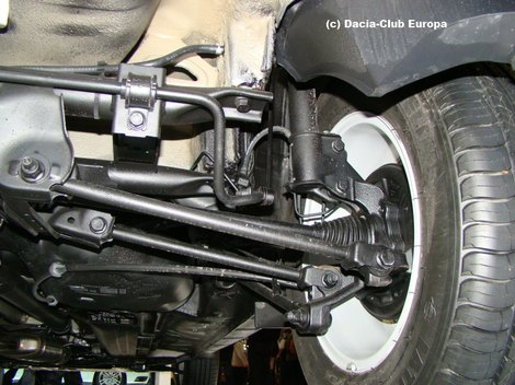

Есть подозрения,что переднеприводный в некоторых случаях будет более проходимый,чем 4*4, так как сзади дорожный просвет у него больше.
Точно. Как-то так...
Но минимальный просвет у машин обычно не сзади
Другое дело, что передничек, при прочих равных, легче и в определенных условиях это может сыграть свою роль.

Не легче- 50 кг не в счёт.
Просто мне спокойнее, если перед прошёл зад точно пройдёт. И сапуна на редукторе нету.
Померил расстояние до рычагов задних - 17 см. (Передние не мерил, а надо бы)
Интересно сколько на полном приводе?

Под выпускной трубой 220 мм, а под рычагами у задних колес 250 мм.
Так что у нас самое низкое место под передними рычагами, на новой машине намерил 185 мм, щас, значит, еще меньше

Посмотрел фотки там 15-20 см на глаз (где продольная тяга)

Больше.13см только высота резины. Продольных тяги на бездоре, если не психовать, то не мешают. Могут даже как салазки у саней работать. Но это очень редко происходит и лучше не доводить до такого.

У нас диаметр колеса около 70 см, если что, да и продольной тягой не задеть, она очень близко к колесу, если только ехать вплотную к высокому бордюру
