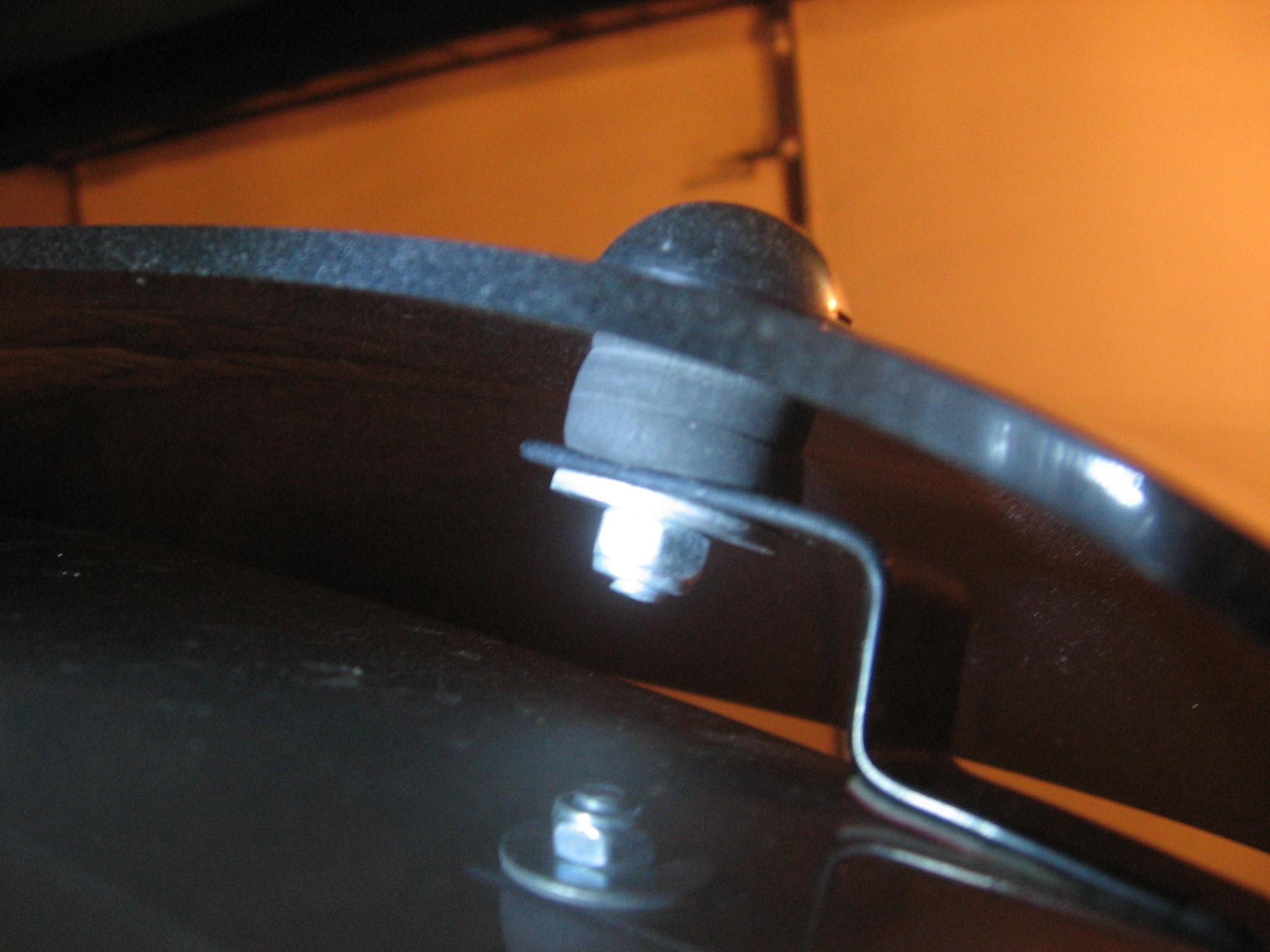

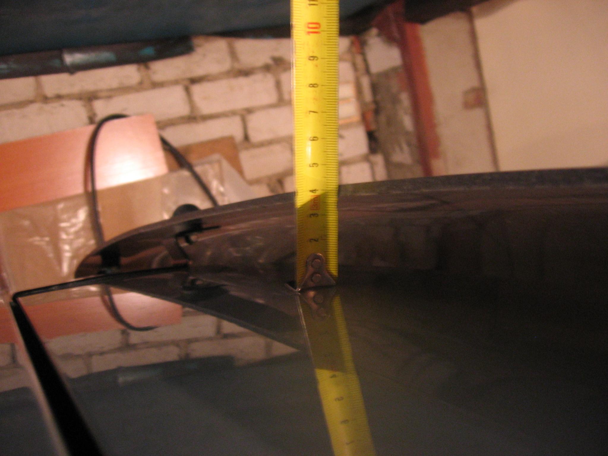

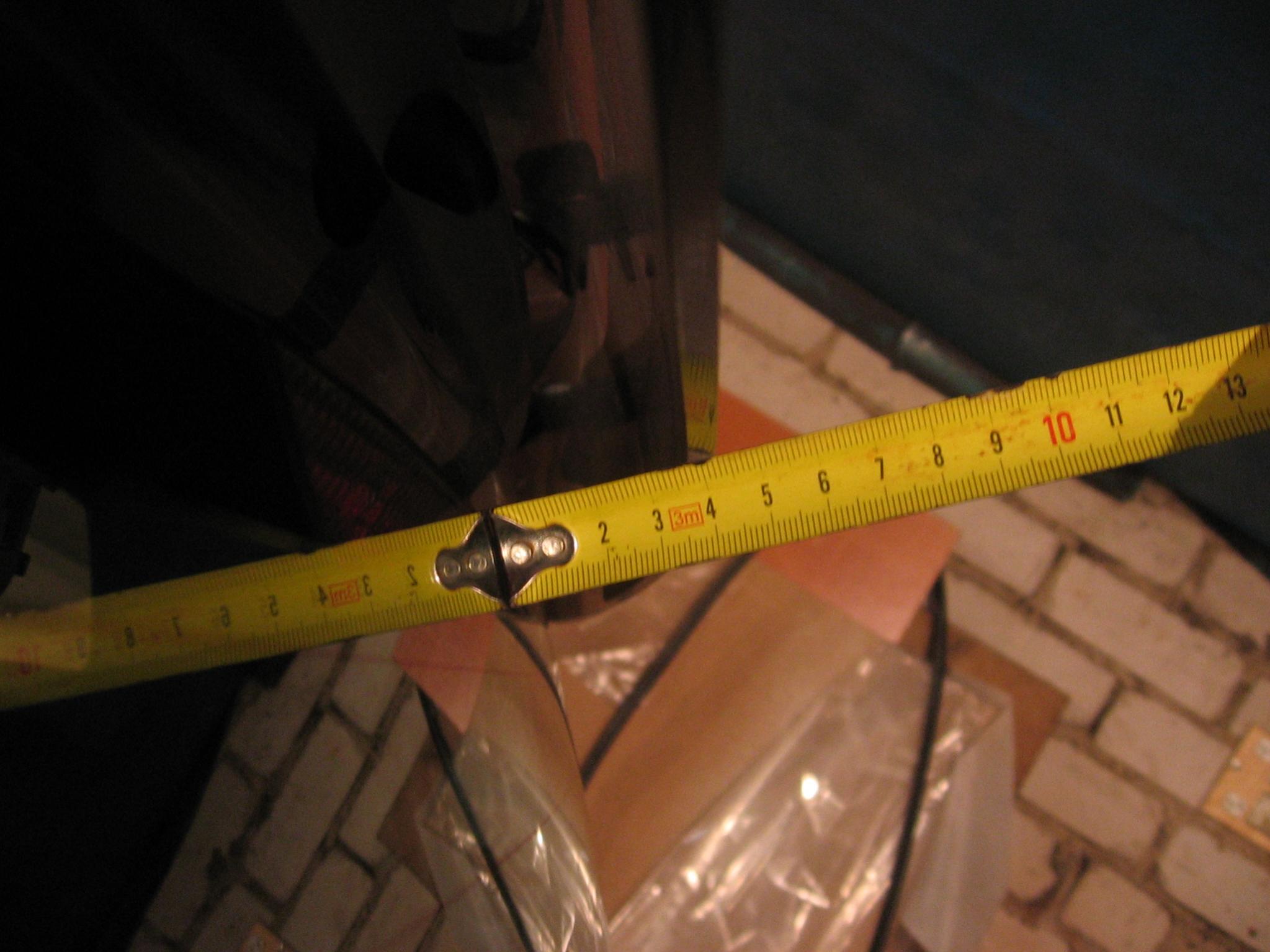

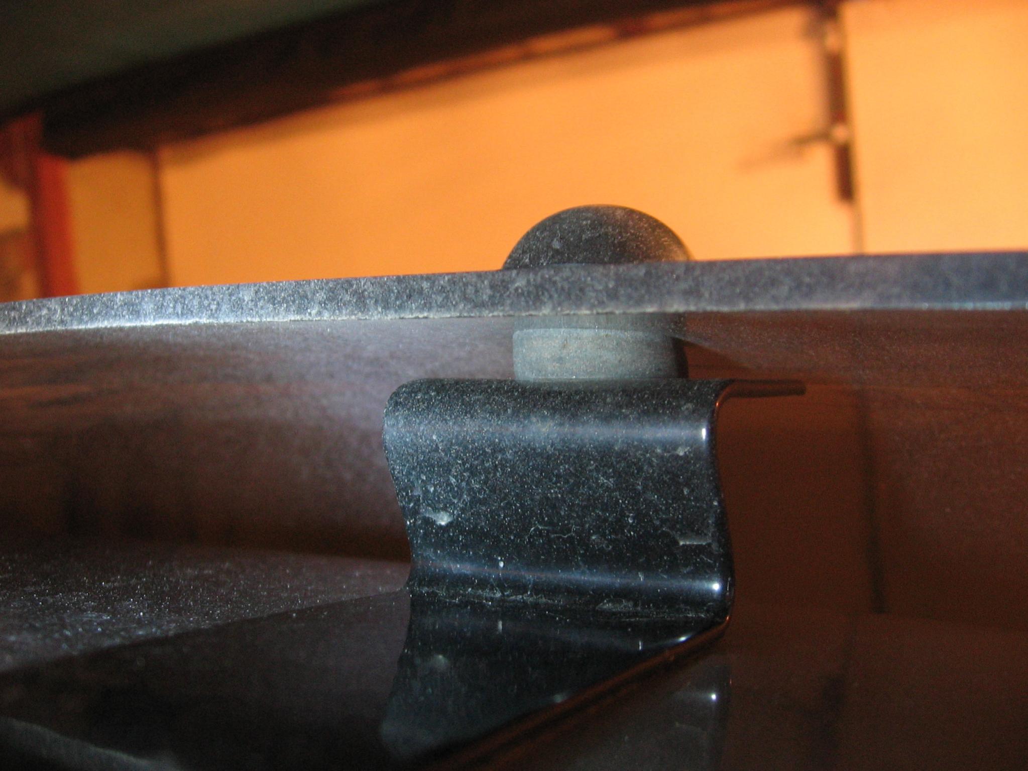

Antakam, Скажите, пожалуйста, на какую высоту выступает ваш сполер над уровнем горизонтальной части двери багажника.
Другими словами, какова высота щели для забора воздуха?

Alex_SSN, я думаю, что правильно понял ваш вопрос  В центре: 37, у края - 33. Со стороны стекла двери багажника, в центре: 37, у края - 34.
Обращаю внимание, что по краям подложены 2 резиновые шайбы, а не одна, как на двух центральных точках. Так чуть лучше края обдуваются.
