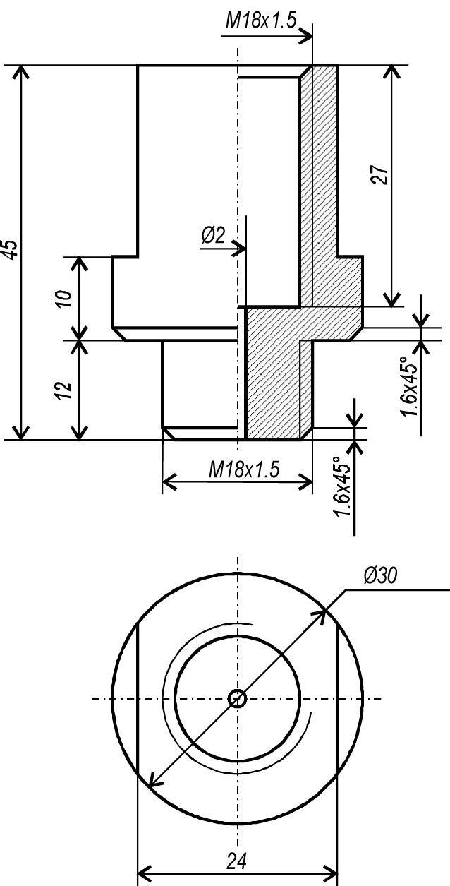

kourachov, доброе!Взято с интернета.Резьба как на чертеже однозначно такая как и требуется.А вот высота части проставки(там где размер 27 мм) может варьироваться(в короткую не вкрутится до конца датчик,а длинным можно где нибудь зацепиться).
с отверстием под газы не перестарайтесь! Начните со сверла толщиной 2мм, от этого отверстия зависит будит или нет выскакивать ошибка Р0420
