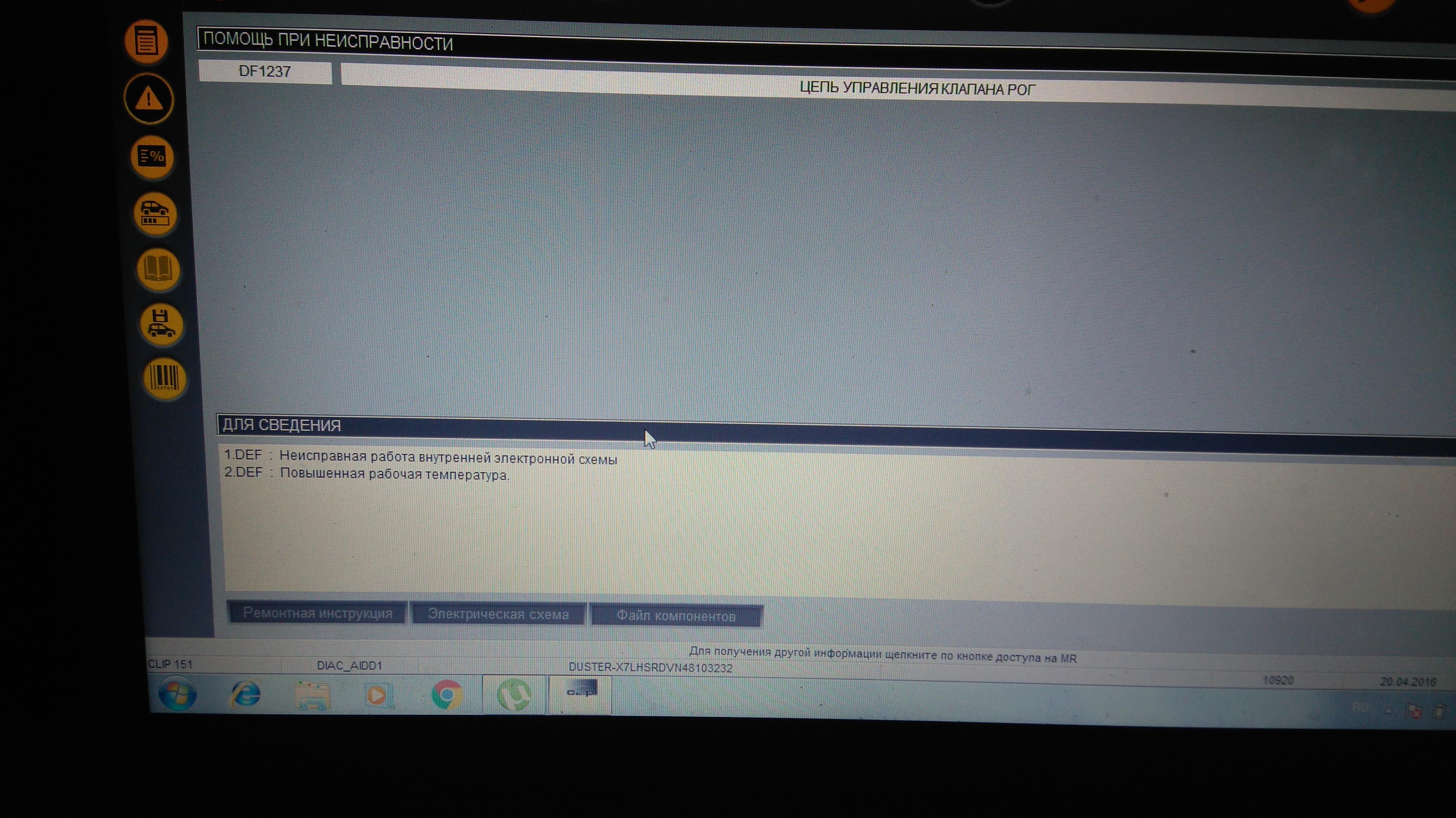

извини еще один вопрос,схема вольт по датчикам ,просто у меня ошибку выдает:цепь управления клапаном рог(неправильная работа внутренней электрической системы).мне нужно найти где потерялся плюс и сколько вольт он должен быть в датчиках ,приходить и уходить?еще раз большое спасибо

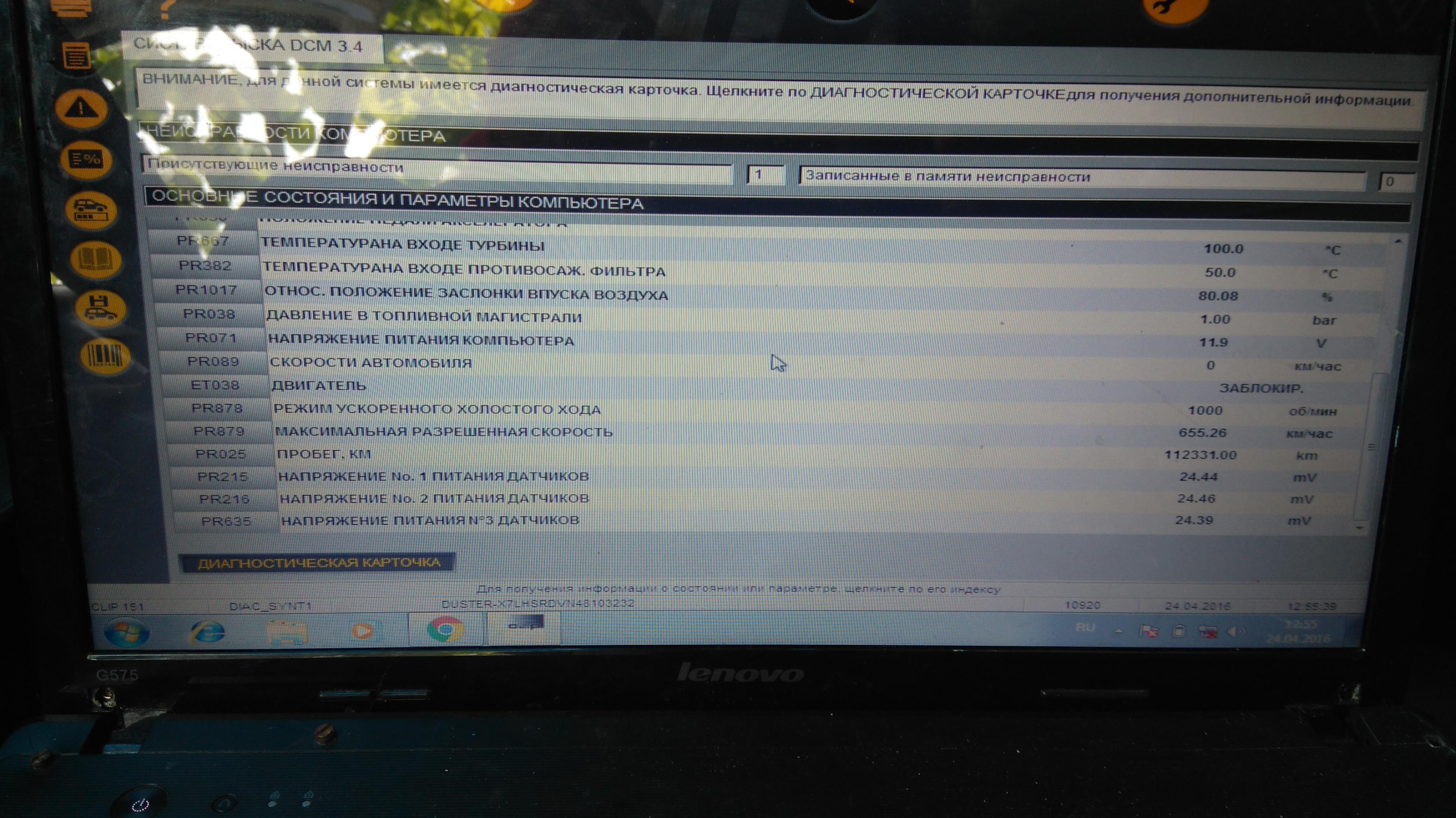

Клапан прозвони сначала. Обмотку. Проводку то же. Лампу повесь на управление, подай команду со сканера. Там шим сигнал на управлении, смысла нет напряжение мерить, оно там неведомое будет.
Ну и сканер не должен ошибаться. Что пишет то? Какой номер ошибки? Какой контекст?

DF1237сканер пишет ещё двигатель заблокирован,когда диагностируешь систему впрыска.

Проблема описана в теме РОГ
