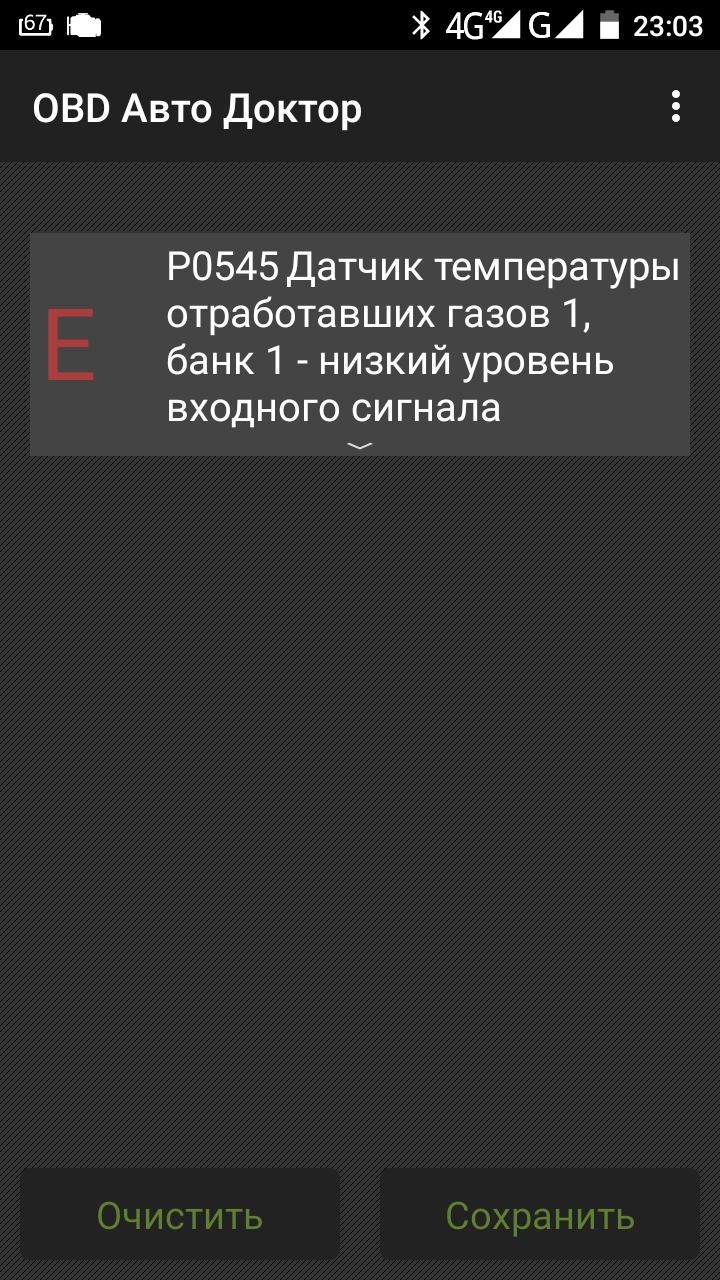

Сегодня поменял " Датчик температуры выхлопных газов", или датчик турбины. Сдох, месяц назад. Замена довольно геморная, лучше доверить проффессионалам (не ОД, а рукастым толковым механикам!).[/QUOTE]
а пробег если не секрет, у меня тоже ошибка по турбине (как сказали в сервисе) выскакивала. ну и цену вопроса если можно. пожалуйста...
а пробег если не секрет, у меня тоже ошибка по турбине (как сказали в сервисе) выскакивала. ну и цену вопроса если можно. пожалуйста...[/QUOTE]
По цене все очень непросто?! ОД зарядил 7500 за датчик, 5000 за работу. Другой ОД зарядил 5500 за датчик, и 4800 за работу.
Сделал у толковых ребят: 4900 датчик, 1500 работа. Пробег 80000 км.

Да хз, у меня только 1 раз выходил из строя ! Про запас я думаю не стоит, так как на работу особо не влияет, может расход немного выше будет, чуть тупее двиг становится и ошибка светится, в общем двиг и заводится нормально, и ехать можно, но особо затягивать с ремонтом не стоит !

Как я понял, после замены, двигатель не "чуть тупее", а прилично тупил. После замены даже непривычно, слегка. Почти 2,5 недели с умершим катался.
