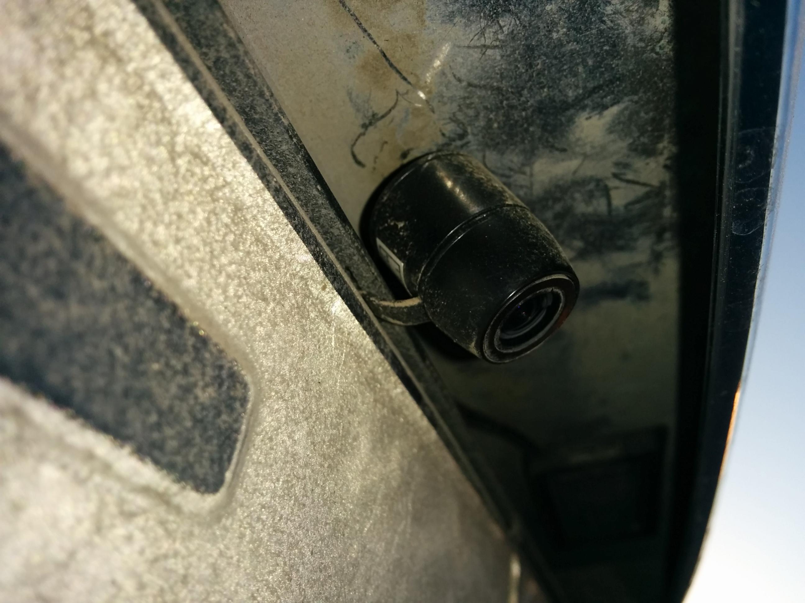

Как один из вариантов установки камеры. По углам виден край бампера. Крепление камеры зажато между номером и рамкой. Камера стоит по центру, сильно не мешает.

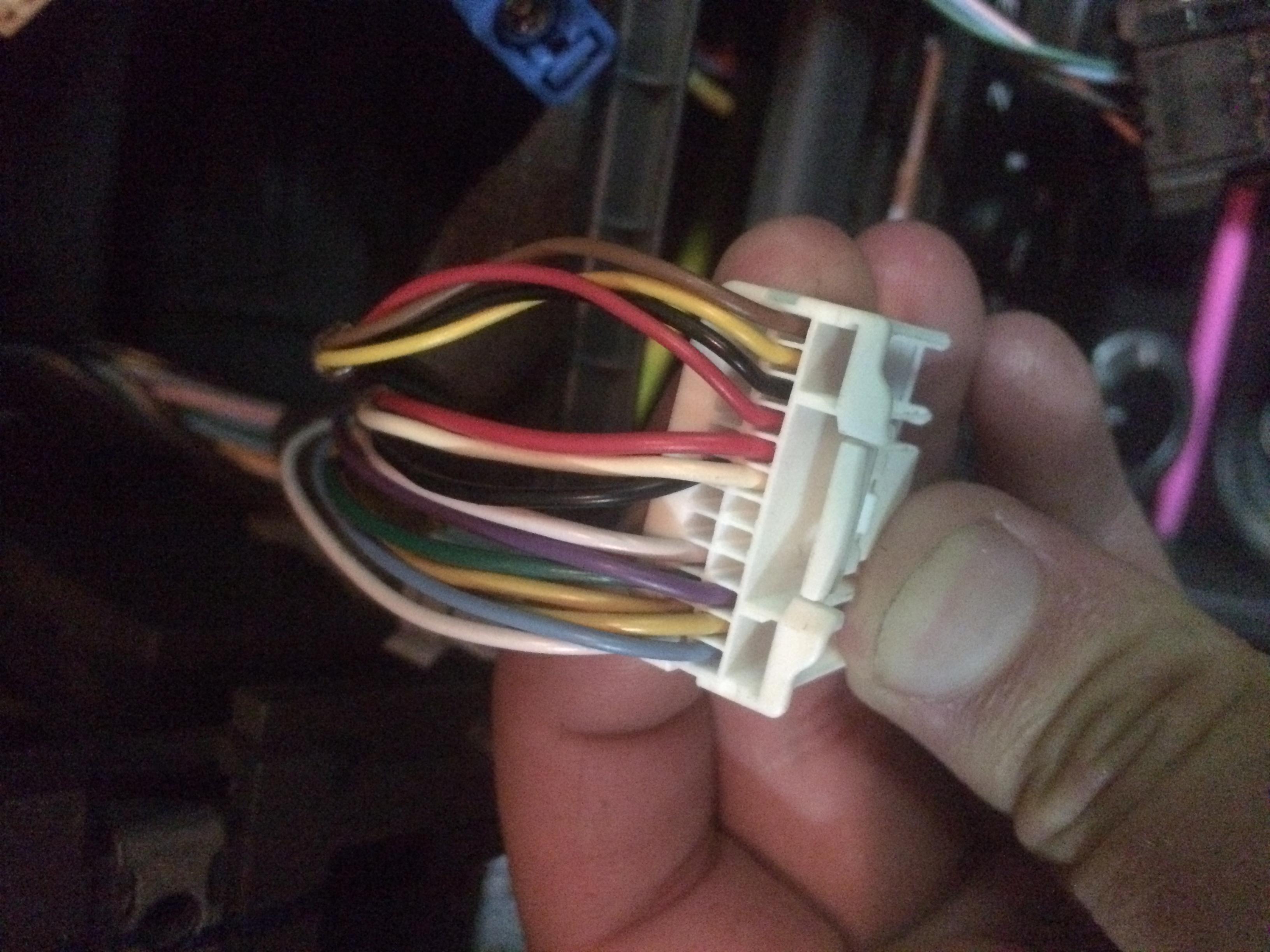

Ребята подскажите пожалуйста куда подключить кабель видеосигнала? У меня там какие то провода(фиолетовый и зелёный 10 и 22 пин получается)? И кто как протягивал через 5ую дверь ? Я пол дня провозился, салон разобрал, а дверь багажника не смог победить....

Я протягивал через пятую дверь, снимаешь пластиковую накладку, на 2х винтах в кармашке сидит и клипсах, тянешь через дверь и протягиваешь через резиновую гофру в салон, дальше варианты либо под крышей тянуть до торпеды, либо через багажник в салон и далее под (не знаю как правильно называется эта хрень где ручник и переключение передач).

Все подключил. Камера работает. Спасибо всем !
Оказывается проблема была в не до конца посаженном разъёме в 22 пин, т.к 10 был. Я черный провод обрезал и на него подсоединился.
