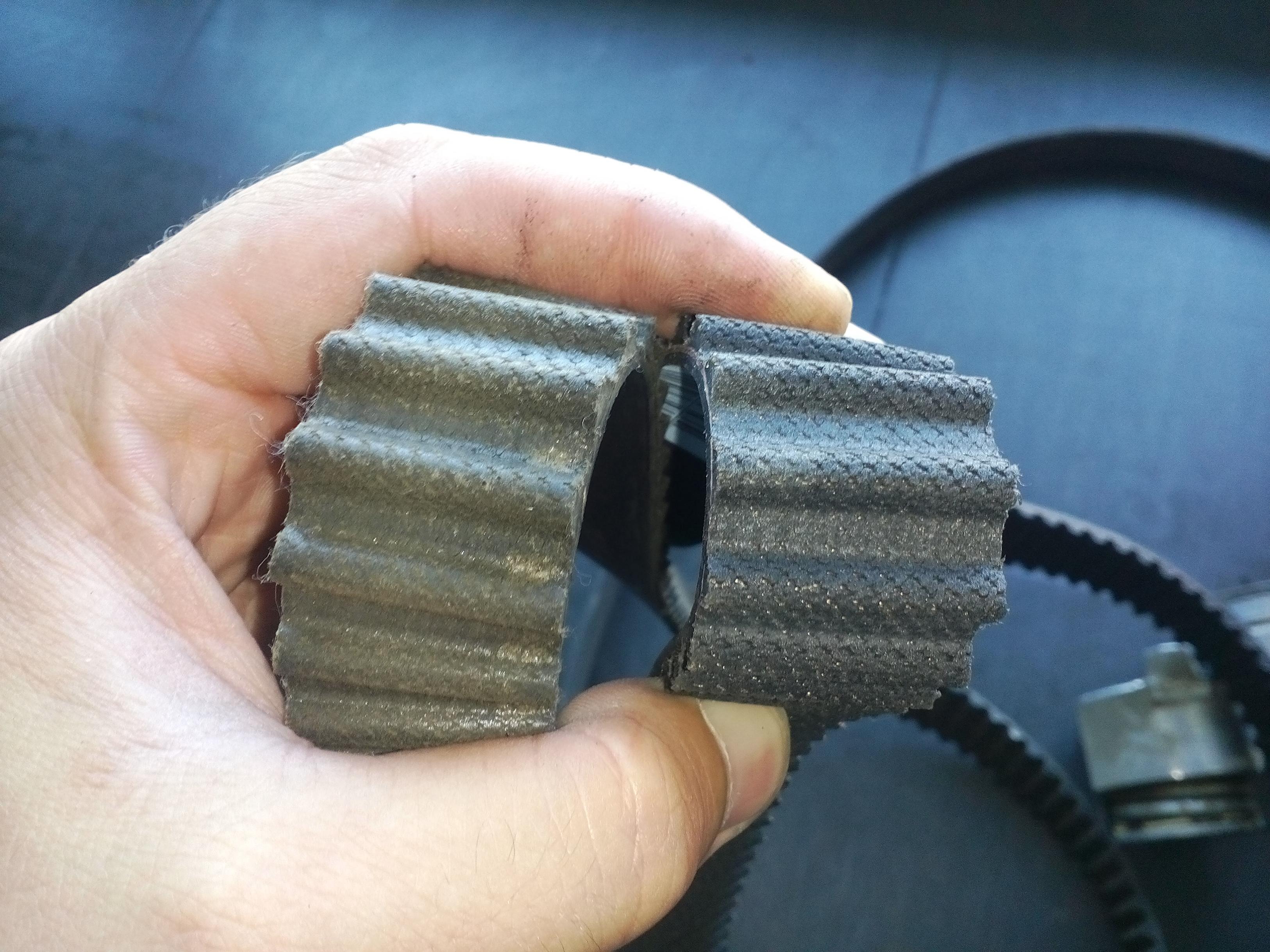

Доброго дня! На 60 500км. и двух лет эксплуатации автомобиля поменял ГРМ и ремень дополнительного оборудования со всеми роликами. Снятые ремни в хорошем состоянии, можно было бы смело ездить и ездить.

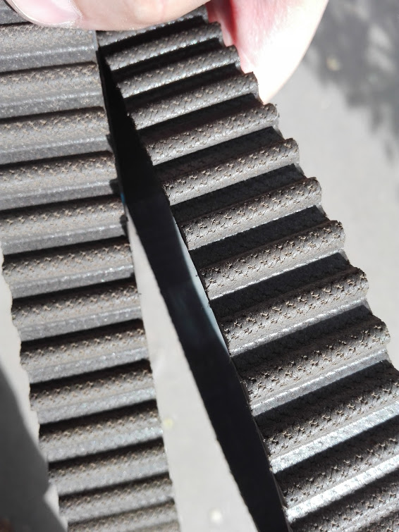

ТО 4 делал в 60 000 км.
А ремень ГРМ поменял в 63 000 км.
По ощущениям (ремня и подшипников хватило бы еще тысяч на 30)

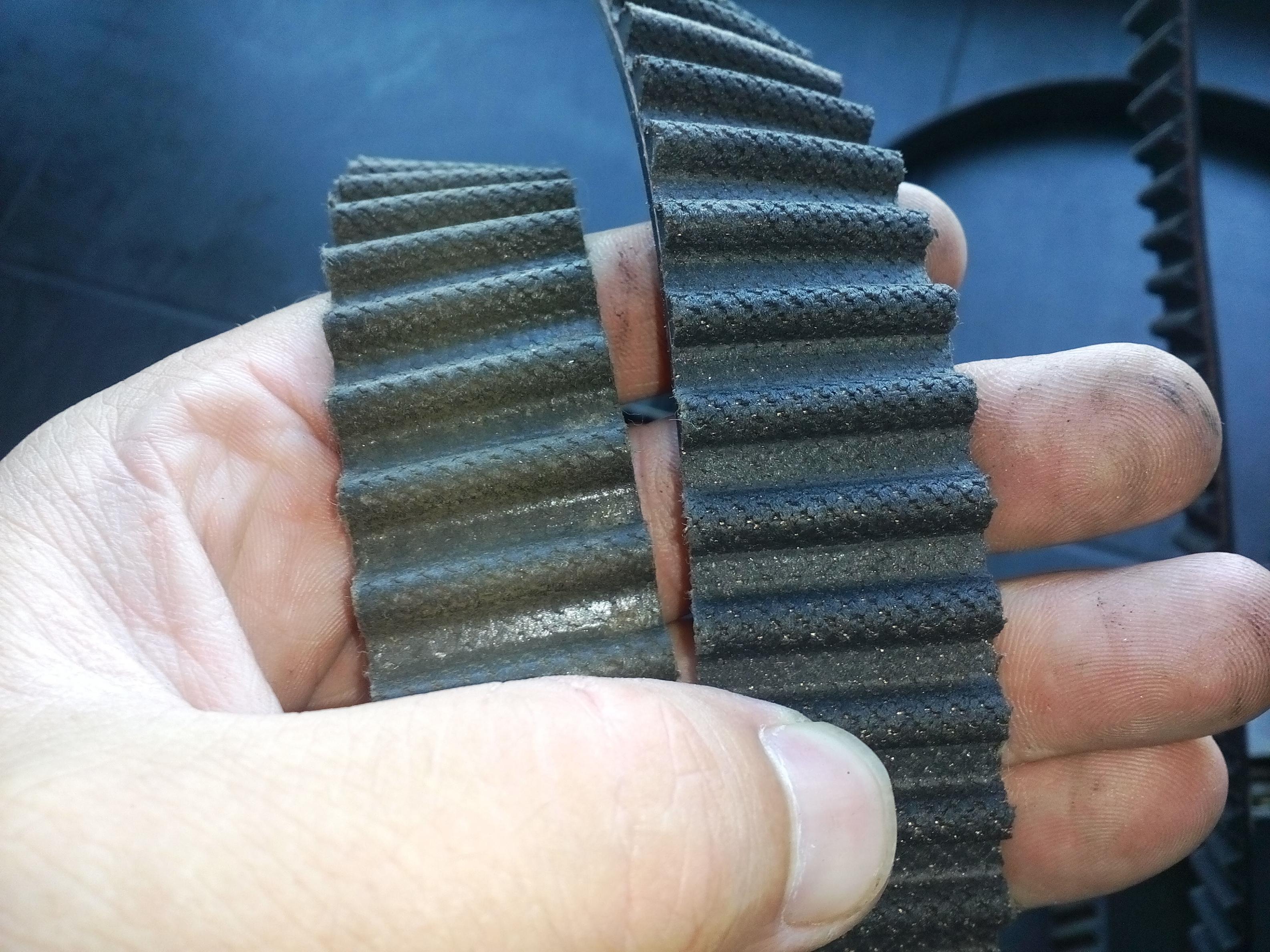

57 тысяч. 2012 год. Ремень грм врод5 нормальный но при извороте в одном месте имел трещину поперечную 1 см. Приговорили помпу- много желтого осадка внутри. Плюс антифриз под замену. Заменил все ролики и приводной. Не известно с4олько бы проехал на та4ом ремне:-) не жалею что поменял:-)

Сообщение от Павлуша Посмотреть сообщение
На чём основано такое ощущение? Мизирная лохматость по краю ГРМ? Зимой на машине как часто ездите?
На машине катаюсь каждый день что зимой что летом! (ни одного дня не стоит машина без дела)

Поменял ремни при пробеге 56000.Машина 12г. При внешнем осмотре ремень еще бы походил,но когда просматривал ремень с изгибом,в одном месте обнаружил продольную трещину -1-1,5см.
