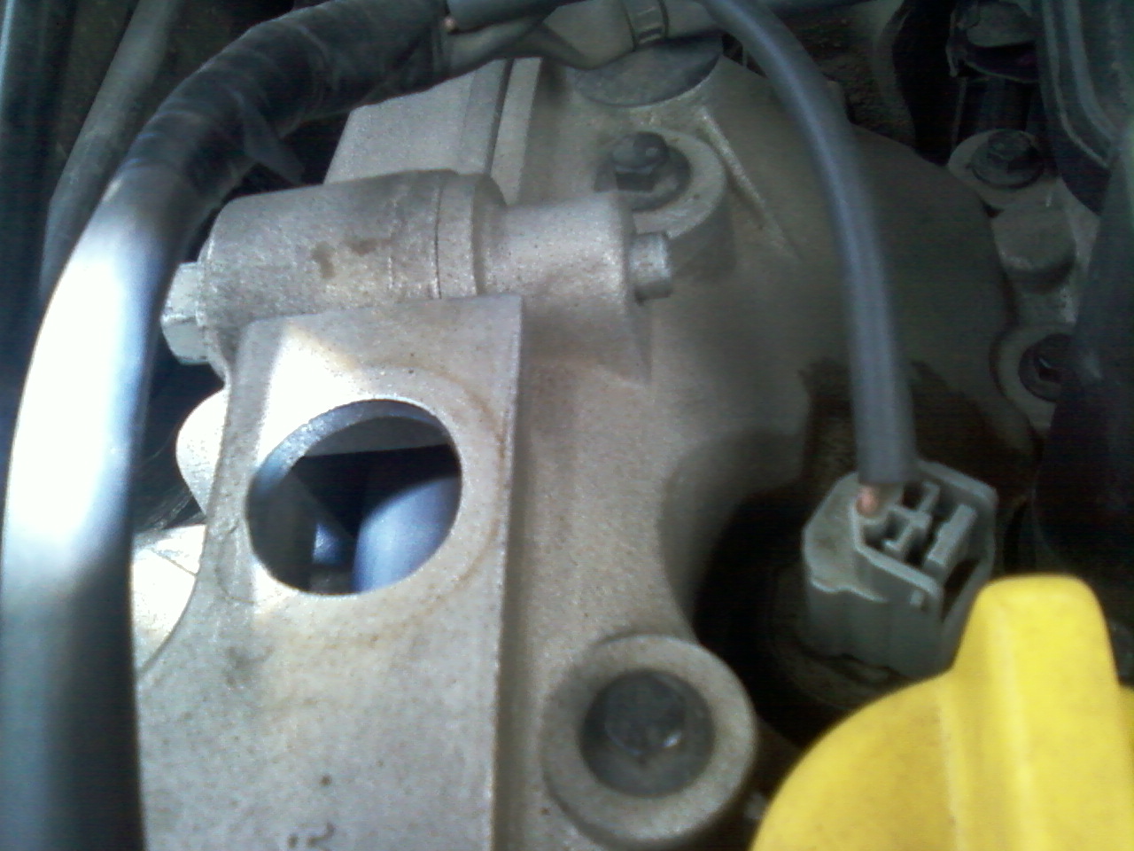

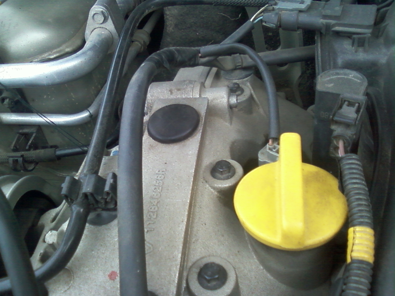

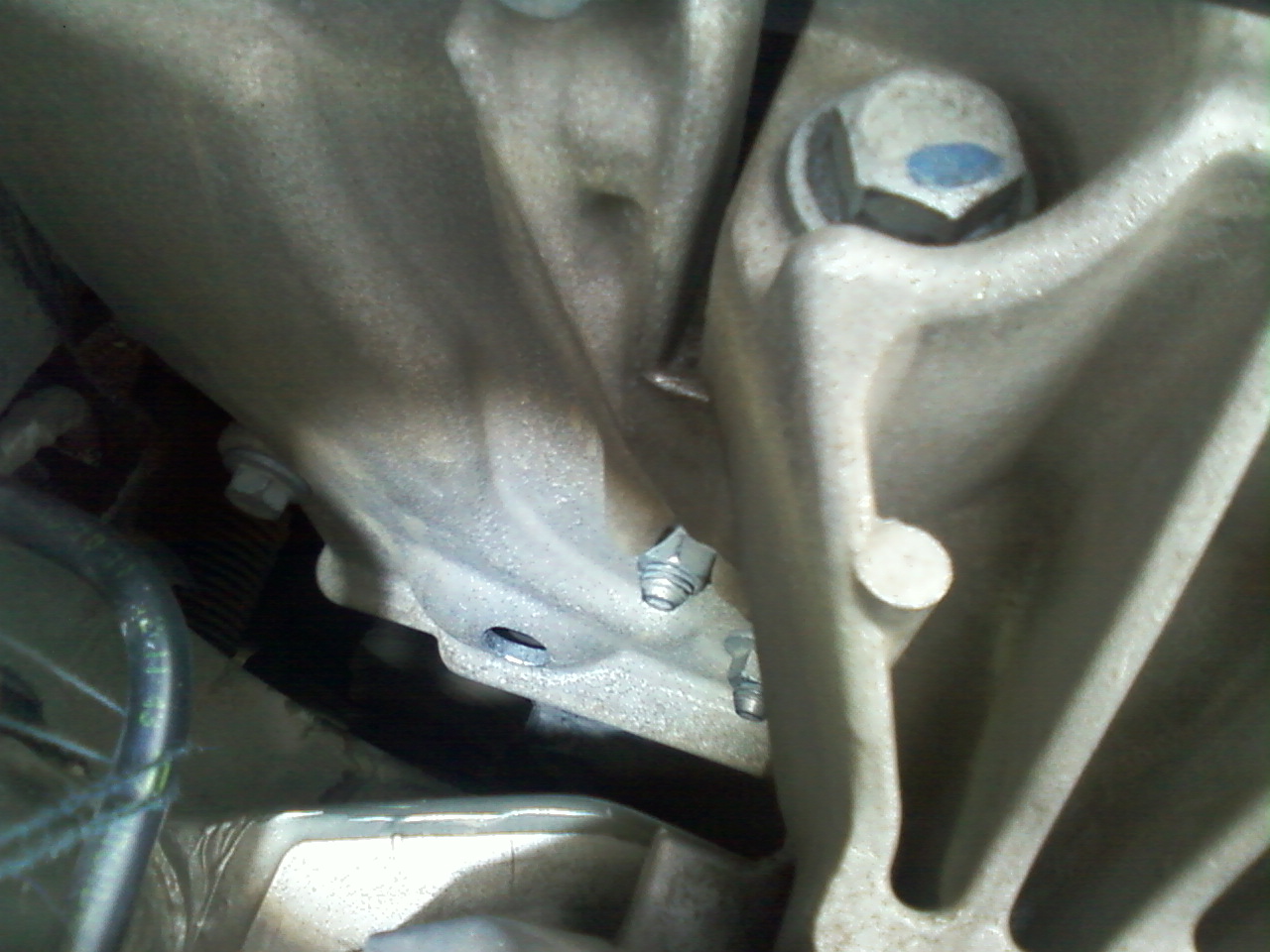

Сам в гараже заменил ролики и ремень ГРМ, пробег был ~48 т. км. Машина выпуска май 2012 года. Эксплуатация круглый год равномерно ~1т. км в месяц. 3 месяца назад провел осмотр состояния ремня ГРМ, для этого снял защиту двигателя, поддомкратил двигатель и снял правую опору. Ремень с наружной стороны был местами в трещинах, некоторые трещины были по всей ширине ремня. С внутренней стороны ничего особенного не заметил. . Решил поменять ремень ГРМ, заказал в Emex комплект ГРМ 130С11551R за 4853 руб., заглушки. Получил их, за это время проехал ~500 км. При замене , когда снял опору двигателя и кожух, обратил внимание на натяжение ремня, метки натяжителя не совпадали на ~8-10 мм, т.е. натяжение ремня было совсем никудышным. Провел замену роликов и ремня. Подтянул натяжитель до совпадения меток. Вроде бы все, но нет, душа не спокойна. Тут сделал вот что, для удобного контроля за состоянием и натяжением ремня в кожухе просверлил 2 отверстия ~ 20 мм, одно - напротив меток, другое сверху на опоре двигателя. Отверстия заткнул резиновыми заглушками (см. на фото). Все собрал, поездил ~1 т.км., посмотрел натяжение ремня (через маленькое зеркальце), натяжение ушло ~2 мм. Все открыл, подтянул, закрыл. Проездил еще ~2 т.км., натяжение ослабло на ~4-5 мм. Пока ничего не делал.

Сколько времени потратили на работу в машине?
А ремень и ролик доп.оборудования не меняли с какой логикой?

Сам процесс замены роликов и ремня, а затем и сверление смотровых отверстий занял примерно 5 часов (к этому моменту у меня уже был опыт по снятию правой опоры двигателя). Ремень и ролики доп. оборудования куплены в комплекте 117209732R. Их не менял, во-первых, потому, что уже устал в тот день; во-вторых, не шумят, визуально в хорошем состоянии, можно легко поменять в любой удобный момент.
Состояние помпы: люфтов нет,на валу видны следы ржавчины.

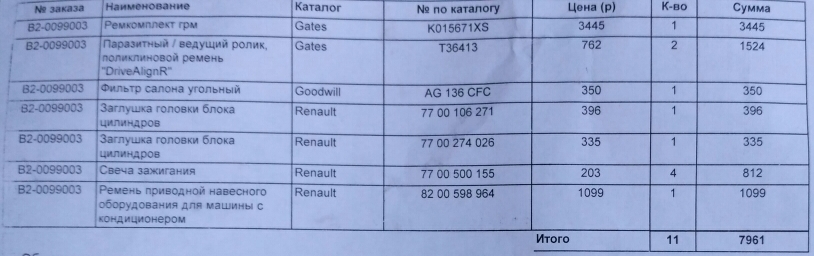

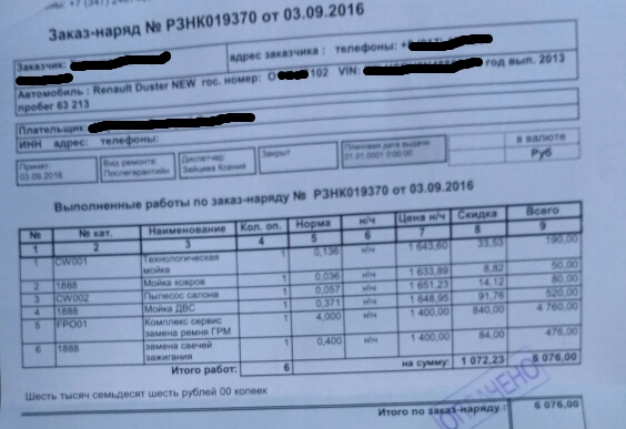

Заменил ремень ГРМ, приводной ремень и свечи на 63000 км. Запчасти покупал в Existe. За работу у официалов (Башавтоком Уфа) вышло 6076 р, это с мойкой двигателя (500 р), на запчасти потратил 7800 р(на фотке цена без скидки) .

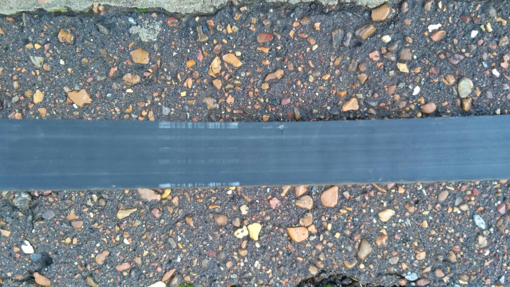

Ремень в хорошем состоянии, нашел только одну трещинку и всё, на ощуп только дубовый очень, хотя может так и должно быть, новый не пробовал помять. Свечи прошли 40000 км, всё таки форсунку омывателя надо герметизировать, видно что льёт с неё в свечной колодец...

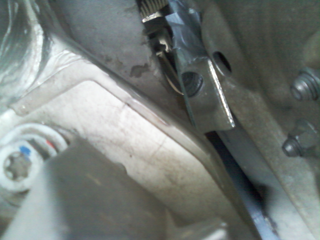

Re: ТО-4
Вот он...
