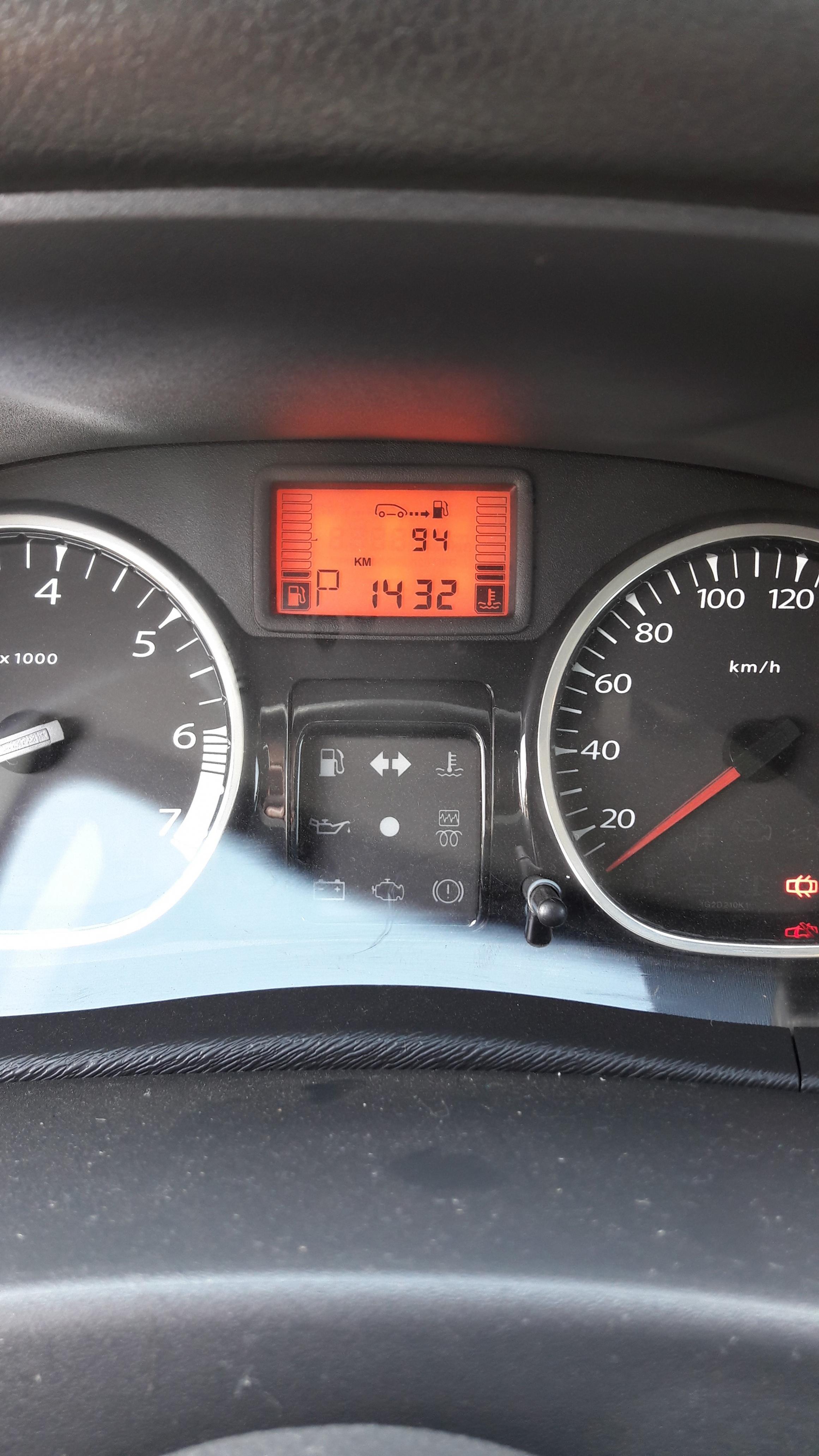

Откатал бак 95го на RSW 5.1. Е2
Заметил одну не очень приятную особенность которой не было ни на прошивке Паулюса ни на стоке!
Причина вот в чём: на скорости до 70 км/ч примерно, если сбросить газ, либо чтобы притормозить, либо просто сбросить скорость, далее при нажатии на газ машина не едет ( задержка в общем ) 2-4 секунды потом подрывается! Особенно заметно и ощутимо когда едеш до скорости 40 км/ч.
И на РСВ с низов машина едет практически как на стоке!
Откатаю ещё пару баков на РСВ и залью Паулюс!
На этом мои эксперименты будут окончены!!!

Про среднюю скорость я тебе писал! Про расход скажу вечером поле заливки полного бака!
БК я сильно не верю! А так меньше 12,5 не показывал на РСВ.
