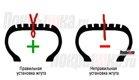

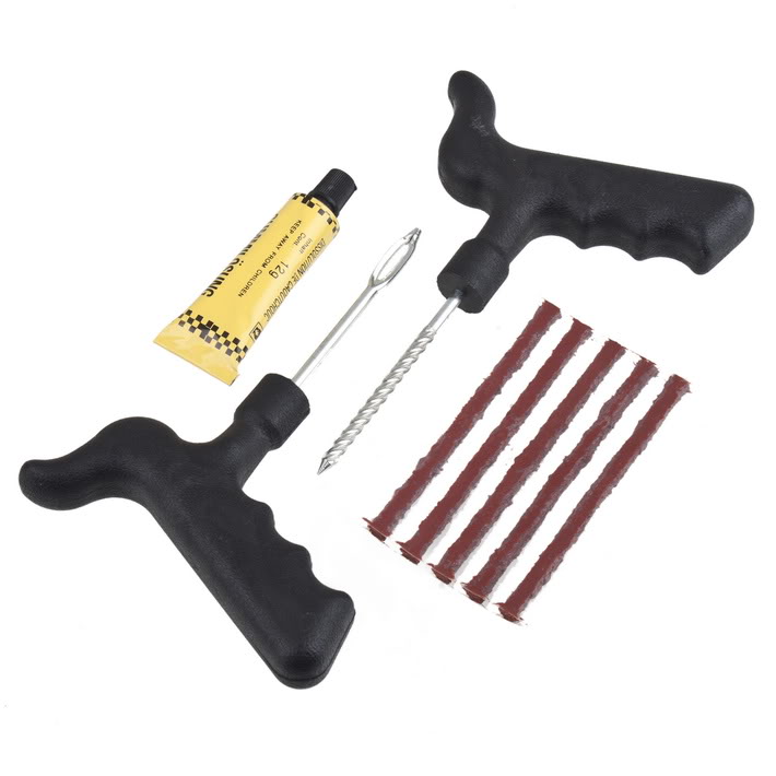

Геморойно больно - надо с диска на диск перекидывать. Лучше после износа, докупить одну свежую покрышку и эту пару на перед поставить. ИМХО.
Сообщение от Demonn41
Можно ли самому отремионтировать колесо, не разбортируя его ?

Demonn41 помимо жГутов, еще вариант- продается балон с жидкой резиной.Выкручиваешь нипель,цепляешь балон,закачиваешь из балона (он одновременно колесо подкачает),проезжаешь не помню сколько там со скоростью около 60,все...она через пробоину вылазит герметизируя.
Давление в колесах на бирке в дверях,норма 2 атм.
