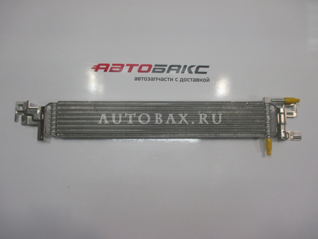

Приветствую Всех!
Купил Дастер 4х4 c АКПП DP8. 2-й хозяин. В один прекрасный момент сорвало патрубок на трассе и выгнало масло с АКПП. При снятии переднего бампера обнаружил что машина была в небольшом ДТП. Патрубок был закольцован алюминиевой трубкой.
Вопрос ? Где находится дополнительный контур охлаждения АКПП ( если есть возможность показать на фото). Есть подозрение при дтп радиатор убрали , а поставили трубку. Спасибо заранее за помощь!
 Выглядит он примерно так( этот от форда),стоит первым к бамперу  , а трубка металическая рядом это охлаждение ГУРА,
