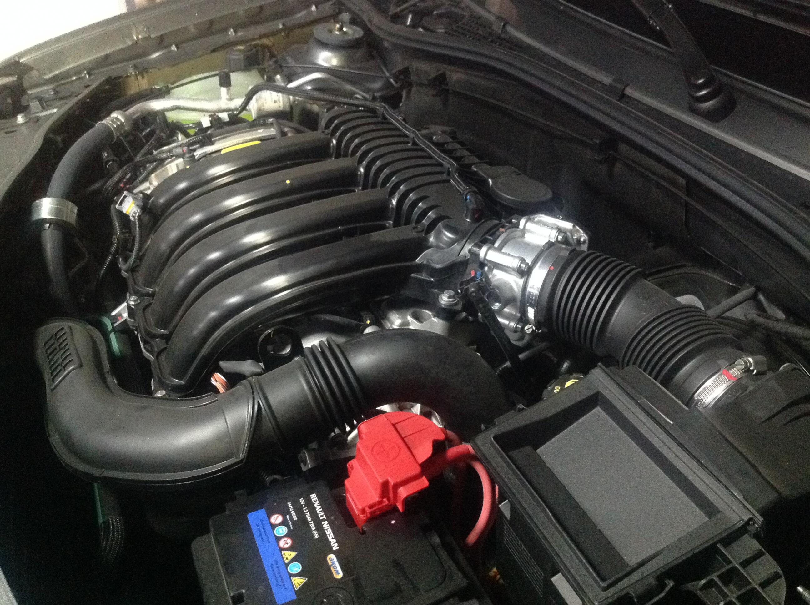

ну и если в тот день когда она бы потроила - перед запуском заслонку пальцем дожать на закрытие и отпустив поосязать как она там - не подклинивает ли в закрытом положении?
Такой способ проверки заслонки я приводил неоднократно в теме про даблстарт и год и два года назад, ну воспользовались советом или сами дошли только два или три человека...
Я не утверждаю что всё дело в заслонке, я просто предлагаю проверить потому что знаю что на моторах без дмрв в 9 случаев нестабильного хх из 10 виновата заслонка, особенно если нестабильность при сбросе газа и я больше чем уверен что мап зря поменяли, просто проще оформить гарантийный случай если есть неисправная деталь... - поверьте на слово, я сам работаю у дилера хоть и ниссан.
Кстати вот придумал специально для вас ещё один способ проверки :
Берём пивную баночку, опустошаем баночку, вырезаем из баночки полосочку и сгибаем её галочкой, надеваем полосочку кулачок оси заслоночки в месте контакта с упором ограничительного винта заслоночки так чтобы между кулачком и винтиком была полосочка в один а может и в два слоя, фиксируем полосочку каким нибудь клеем чтоб не сразу отвалилась и заводим машиночку...
(тоже способ не ахти конечно но зато воздухан снимать не надо)
ежели заслонку подкусывает ( способ номер один) или после надевания полоски троить по утрам перестало то надо устанить причину подкусывания заслонки, для этого может быть потребуется отцентровать заслонку и выставить зазор, а может просто выставить зазор, а может просто помыть заслонку... это уже зависит от конкретного случая... ну конечно только в том случае если это один из девяти, а вот если десятый, то я не знаю что нужно делать потому как там вообще нет статистики,- у кого катушка холодная слабую искру давала, у кого кольца в одном цилиндре замками в одну сторону развернулись, у ... в общем если не заслонка то надо копать и глубоко
А по подробней можно? Т.е. разобрать все до заслонки и при запуске полностью закрыть, а потом ее отпустить и держа палец на заслонке почувствовать как она будет себя вести? И если она начнет дергаться, значит проблема в заслонке, т.е. заклинивании???????

Сообщение от Anton76yar
Снаружи торчит ось заслонки и нормально крутится пальцем, пока нет напряжения на ее приводе. Кроме поднятия капота ничего снимать и разбирать для этого не нужно.

Понял. У меня то ли проблема, то ли нет, в общем топливная коррекция моментальная +25%, а долговременная -25%. Может оно как то влияет. Про коррекции мне ГБОшники сказали. Хотя у соседа не ГБО и такая же фигня.
Кто то писал про адаптацию заслонки, ее нужно через CLIP адаптировать?
Да, в Клипе есть спец команда.
По коррекциям: пока ездите на газе коррекции всегда будут сикось-накось, газ почти никогда не попадает в заданную бензомозгом смесь. Отключите газ, покатайтесь, сравните. Потом уже выводы.

Сообщение от u313
я пробовал,- не чувствую, очень маленький рычаг и перемещение для тактильных ощущений, мне пальцем на заслонку привычнее
---------- Добавлено в 11:55 ---------- Предыдущее написано было в 11:39 ----------
снимаем и отодвигаем воздухан, на непрогретой машине, то есть в условиях когда неисправность проявилась бы (у многих это только при 0градусов вылазит) двигатель не заведён !!! - просто нажимаем пальцем на заслонку закрывая её до упора, можно для наглядности немножко подержать и отпускаем палец, если заслонка отскакивает за пальцем за счёт силы пружины так же как если её до упора не закрывать то всё нормально, если же она хоть чуть чуть тормозит в положении до упора то значит надо что то делать с заслонкой... ну дальше конечно у кого какие пальцы,- кто то за ось крутит и чувствует заедание, а комуто молотком по пальцам а он и не заметит... так что описанный способ проверки не лишён недостатков. Но инструментального способа проверки вообще нет
Теперь присутствует проблема на холодную, когда завожу авто 5-10 сек. машина троит. Но когда на улице +25...+30, этих симптомов нет. Дроссель намыт, резинка на дросселе поменяна. У соседа по гаражу тоже Дастер, тоже присутствует такая проблема.
Пробег 20 000 км.
Кстати. Была такая проблема, когда из-за некоторых экспериментов долговременная коррекция (LTFT) ушла в сильное обеднение (-10%) и, похоже, пока лямбда не просыпалась, двигатель прогревался на сильно бедной смеси. Когда LTFT наконец-то переадаптировалась в нормальное для моего двигателя значение (+5%), проблема ушла.

Сообщение от Александр 75
При этом:
компрессия в норме, свечки новые, дроссель в норме, катализатор в норме, подсосов воздуха нет, все показатели всех датчиков в норме, ошибок нет и не было, от типа топлива проблема не зависит (95, 98, в других режимах кроме холостого никаких провалов или троения нет. И что самое интересное, при включенном кондиционере или ещё какой нагрузке на холостом тоже проблемы нет.
У меня тоже самое уже месяца 3. Пробег 65000тс
Очень похоже на форсунки. Можно просто снять и помыть средством для чистки карбюратора.

Сообщение от Ворчун2014
А можно еще катушки проверить, последовательно снимая по одной. Резиновое уплотнение дроссельной заслонки, впускного коллектора...
Нет,здесь именно форсунки,снять промыть на стенде и поставить.
Катушки так не проверить у нас,попарно работают.
