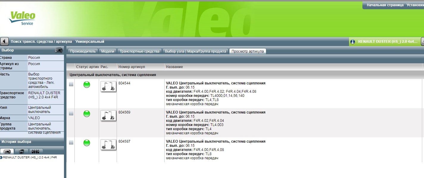

Подбор комплектов сцепления и выжимного Valeo
http://ows-cdn.tecdoc.net/valeo/home...f6b070d5dd5697
На скрине для 2.0 4х4
