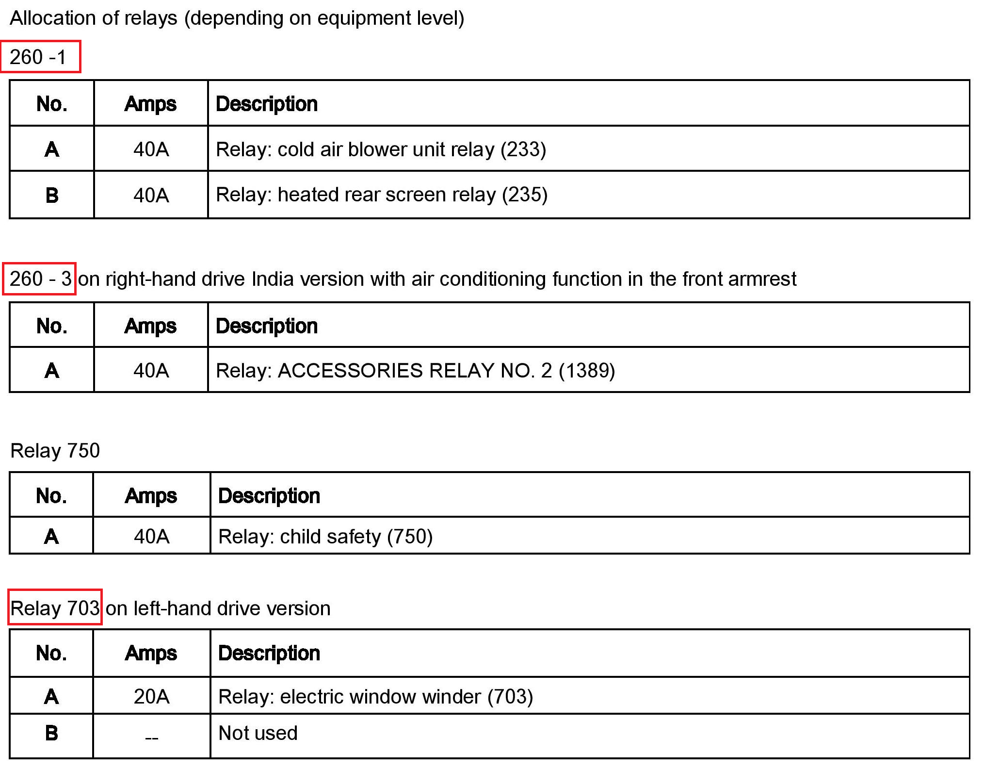

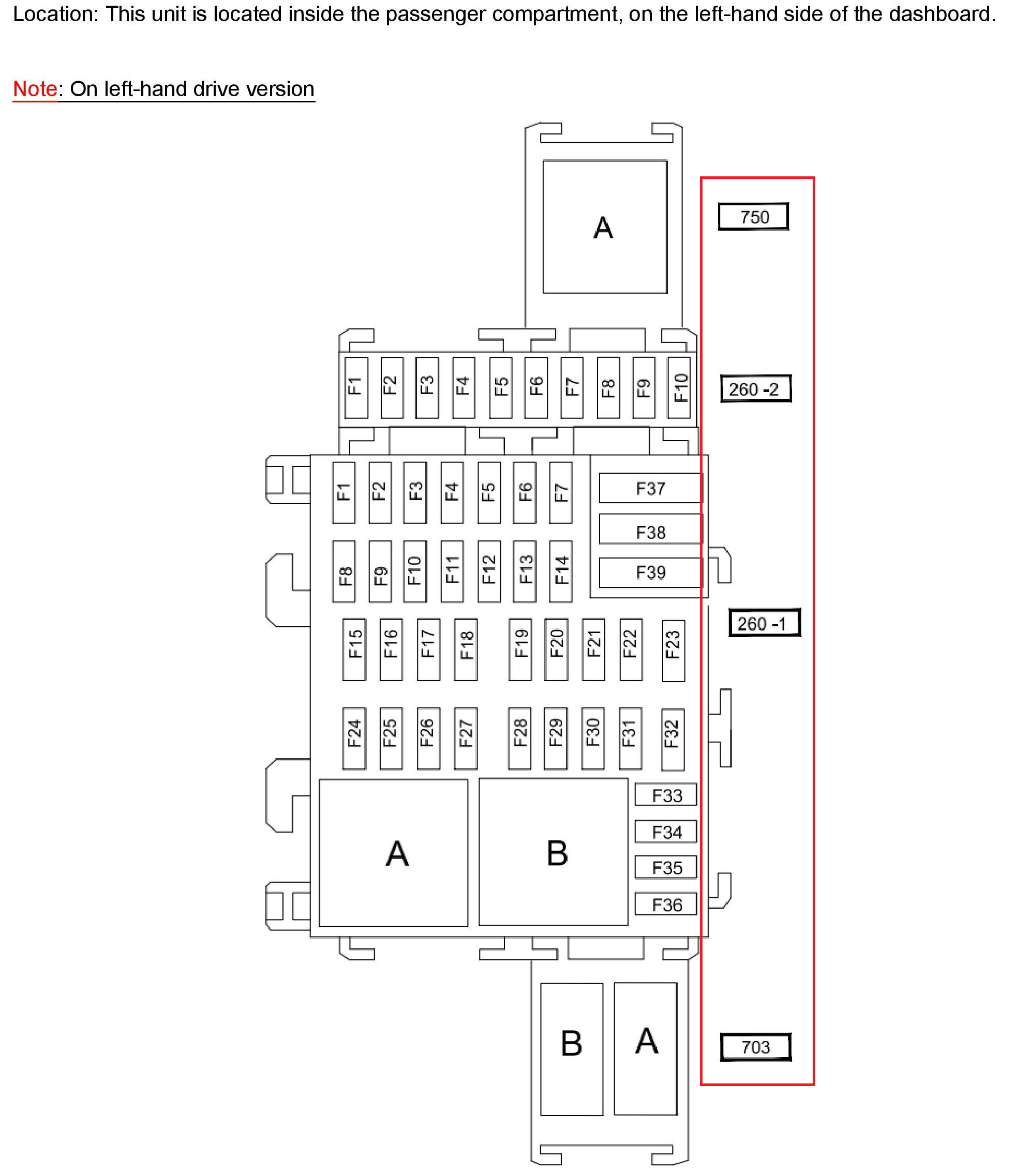

Не понятно только: на плате 5 реле.
3 шт- обозначены буквой "А".
2 шт - "В".
Как понять, какое для чего?
На схема справа есть цифры внутри прямоугольника, которые обозначают номер блока (сборки, расположения).
Дальше ищем этот номер в таблице.

Парни, нужна помощь! Коротнул розетку, которая для задних пассажиров. В результате в ней пропала напруга. В розетке спереди напруга есть. Предохранители 32,33 вроде подходящие по описанию живые! Куда копать??? В чем может быть причина?
Машина рестайл.
Машина рестайл.
Есть хорошая книжка, всем рекомендую. Инструкция по эксплуатации автомобиля стр. 5.31
Короче, верхний ряд, предохранитель 15А.

sova, Юрий, огромное спасибо! Это действительно он!!! Книжка такая есть, она и подтолкнула смотреть предохранитель 32 ,,дополнительное оборудование задних мест,, . А в верхнем ряду стоят два предохранителя, и тот, 15и амперный в сумерках был мной идентифицирован как ,,Е,, и был благополучно пропущен!
Не зря говорят, мир не без добрых людей, и утро вечера мудреней!

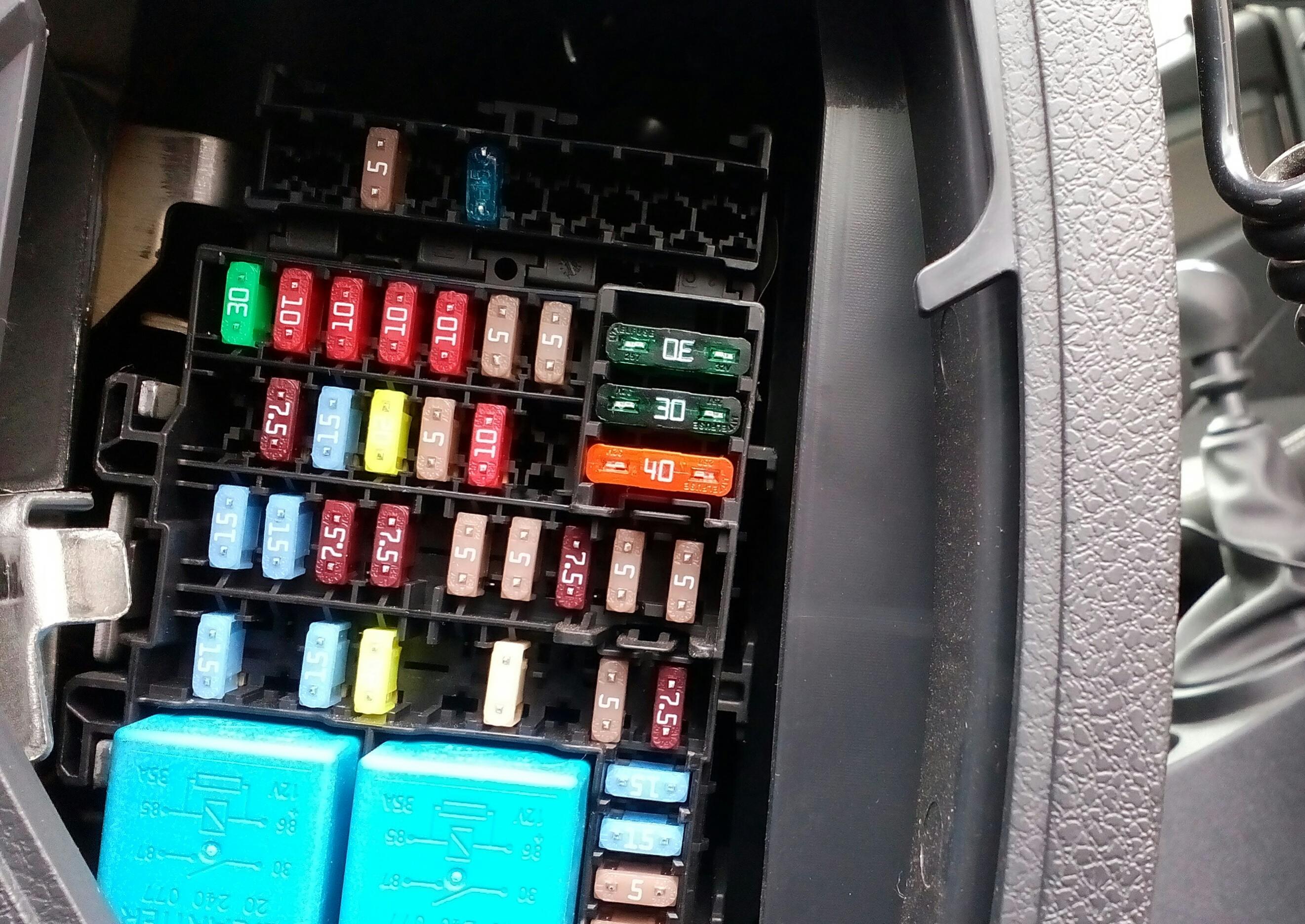

Виктор 62.rus, на моем Экспрессе 4х4 механика 2 л в верхнем ряду только два предохранителя и всего два реле,а не три как в книге,в салонном блоке предохранителей. Машины отчасти разные,но все же ,сколько реле в салон блоке на Ваш а/м? Спасибо.

Предохранителей два, реле не помню сколько. Завтра сфоткаю и выложу для сравнения.

Арамис, обещанное фото...
В книге описано все, что может стоять на машинах, выпускаемых по всему шарику и во всех возможных комплектациях. Именно по этому я попал в ту непонятку, очем спрашивал!

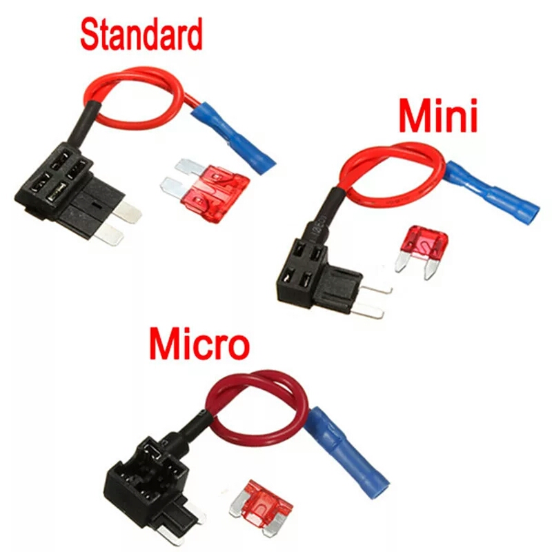

Очень удобная штука для подключения с алиэкспресса
Добавьте Автоматический Стандарт/Мини/Микро Лезвие Предохранитель Коробки Держатель Копилку Назад Предохранителей Крана
http://s.aliexpress.com/nmaA3qUf
(from AliExpress Android)

Alexy, хорошая штука, хотя провод будет над другими предохранителями болтаться.
