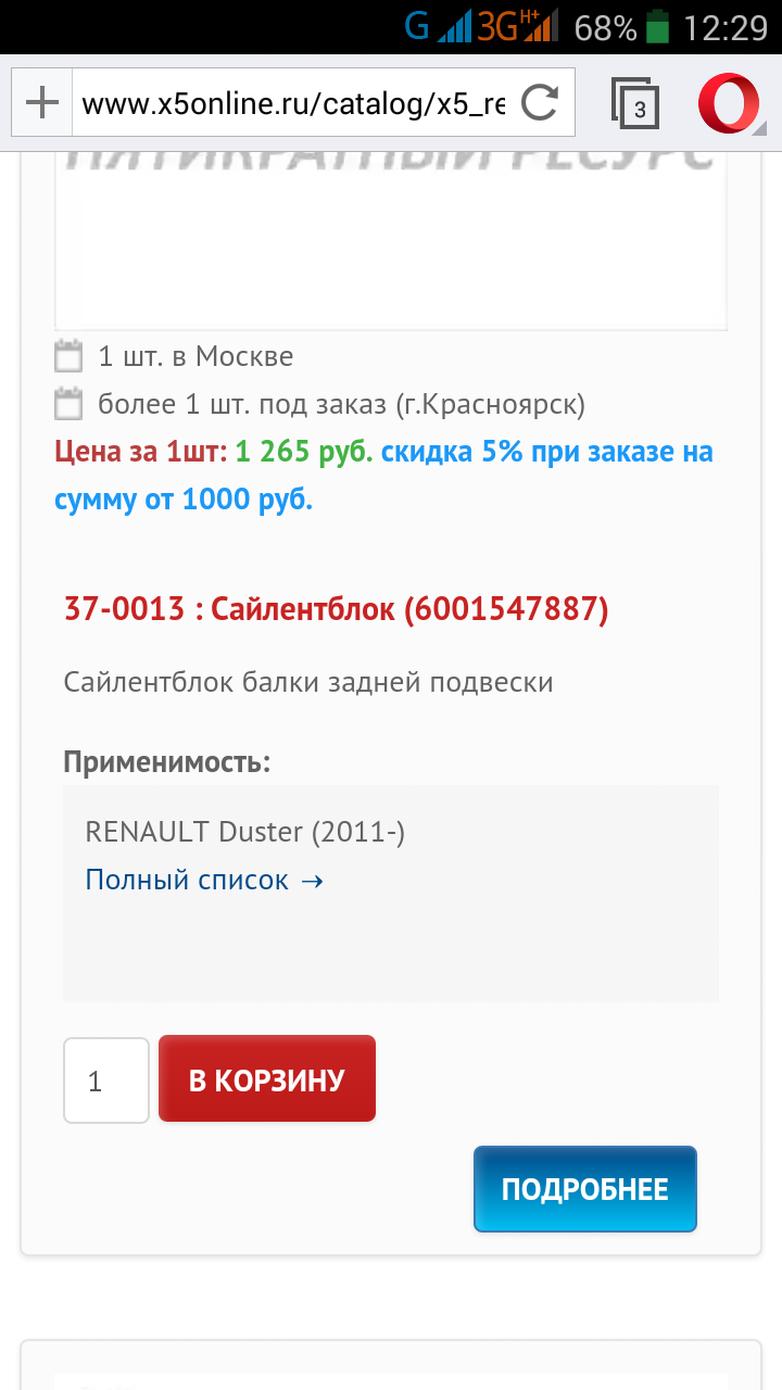

Сообщение от Sane
По ссылке на монопривод, для балки.

Re: Подскажите по рычагам подвески
Сообщение от Ворчун2014
 где балка...
Втулки от 5го. ресурса
