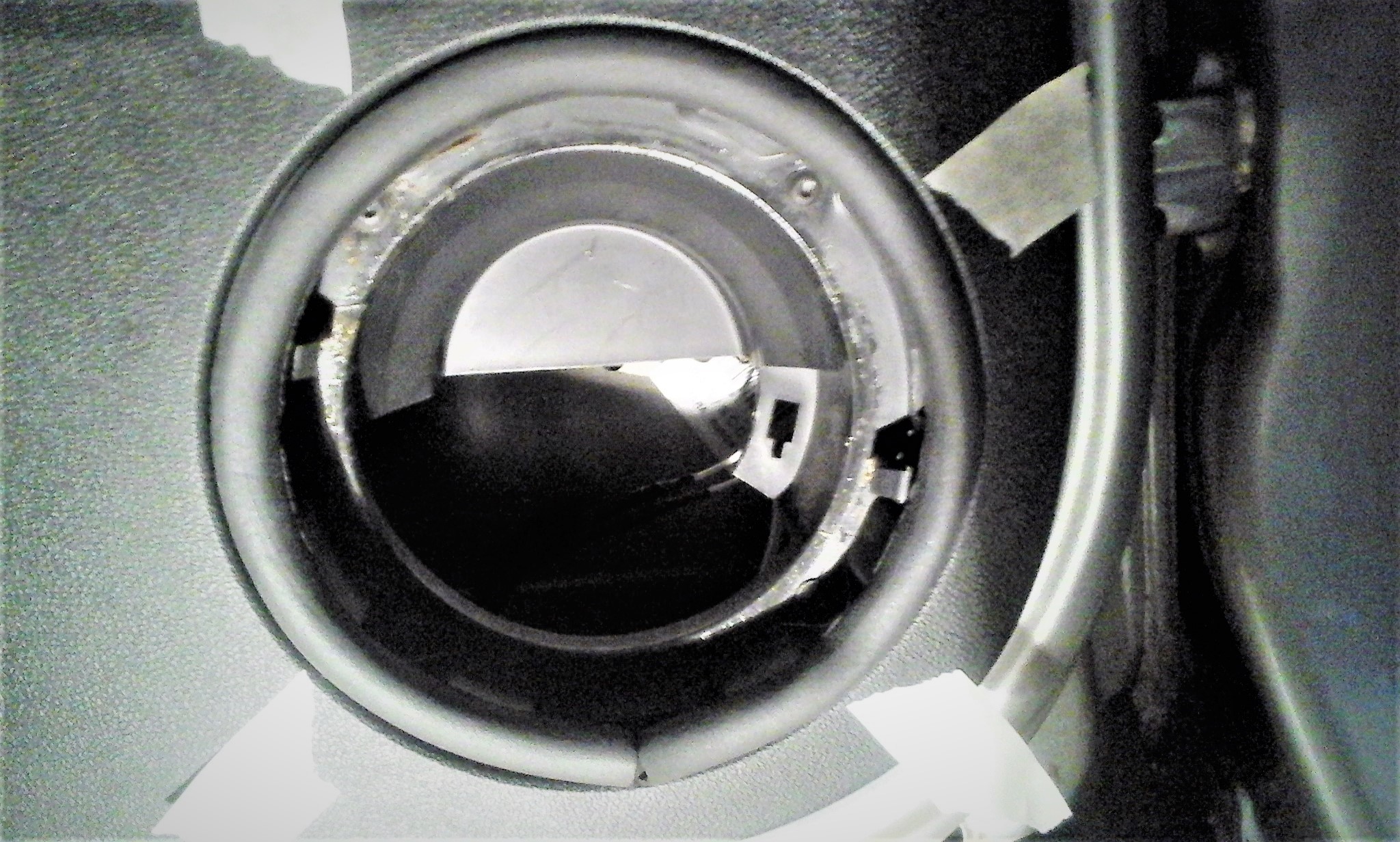

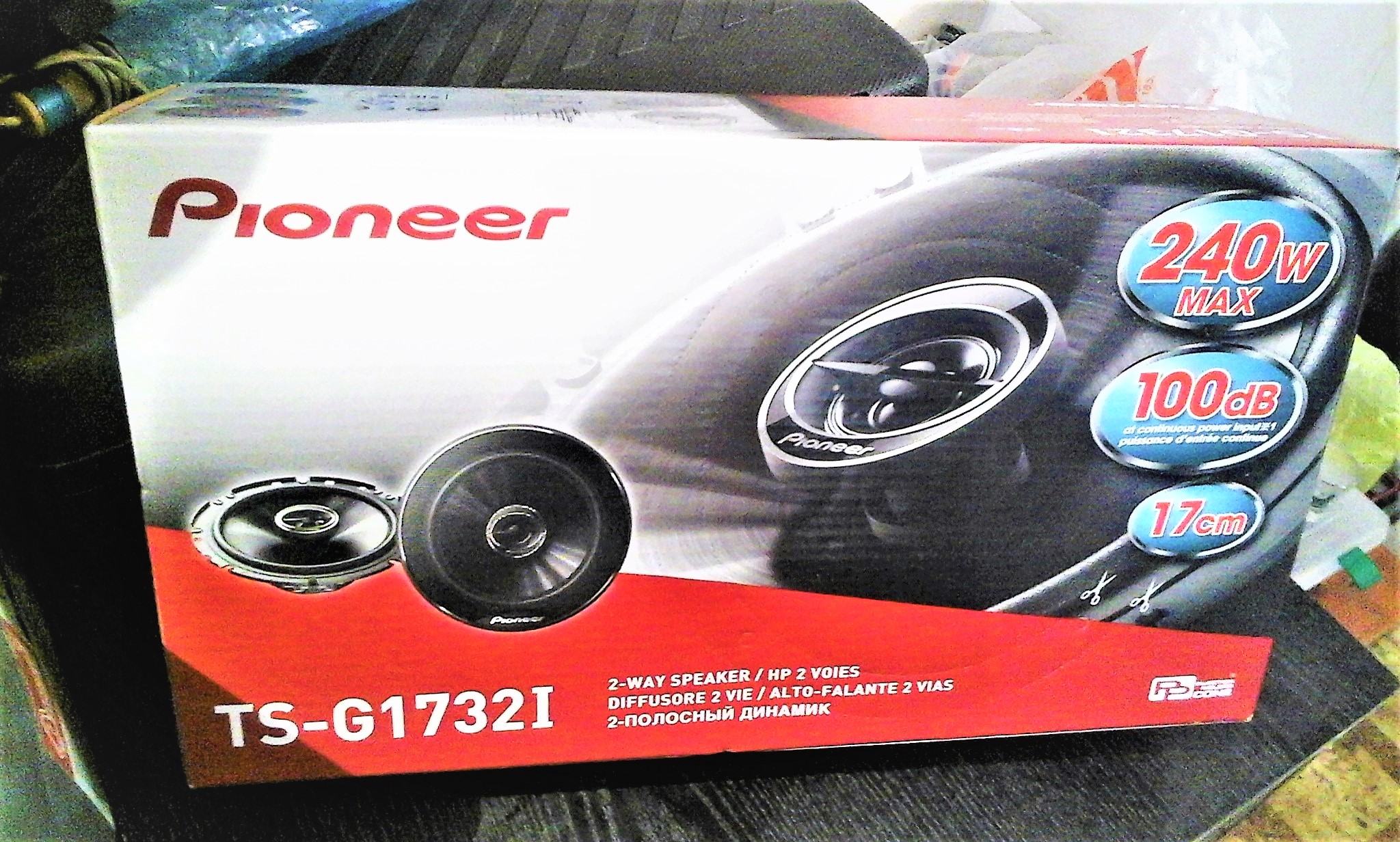

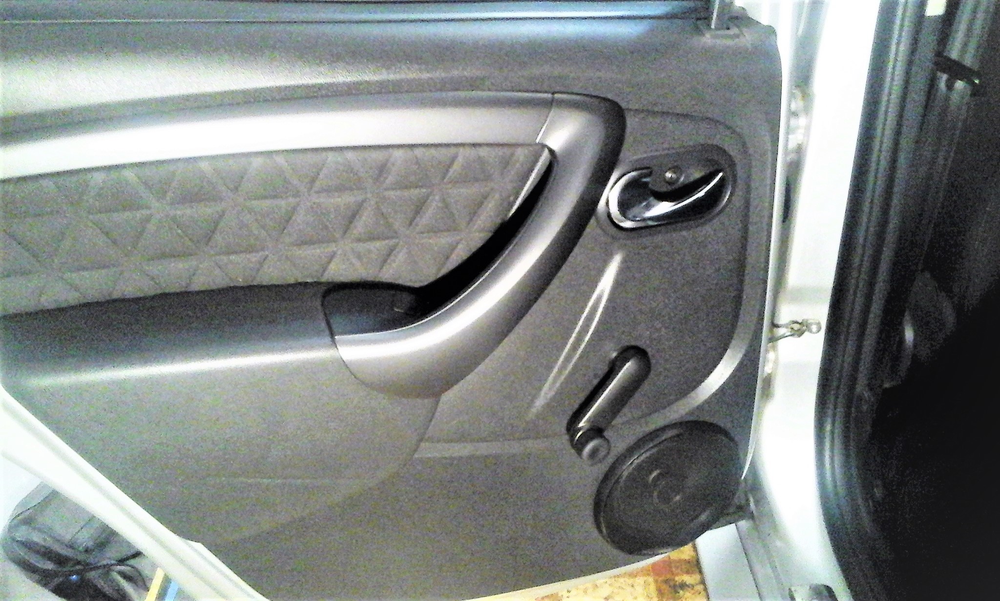

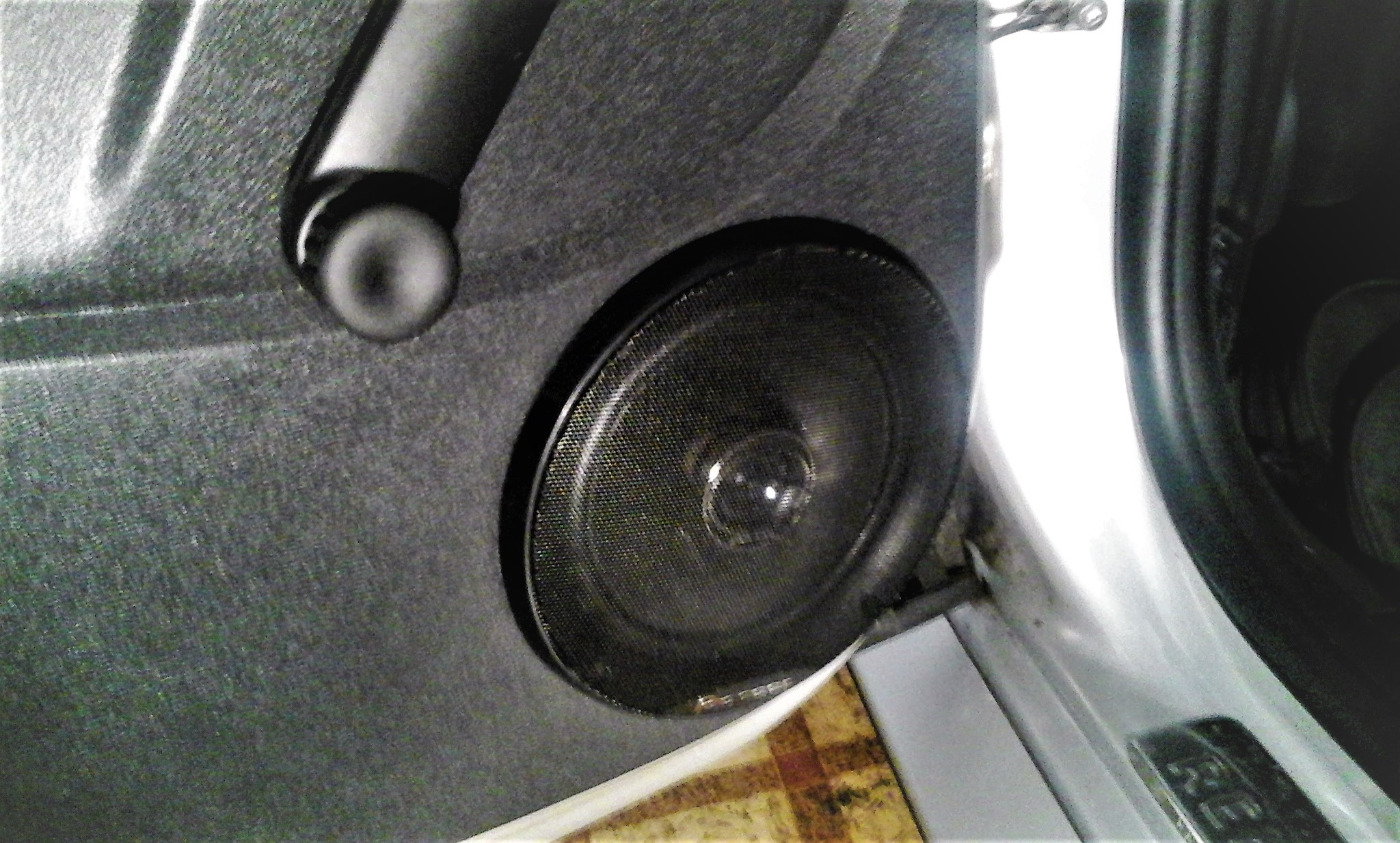

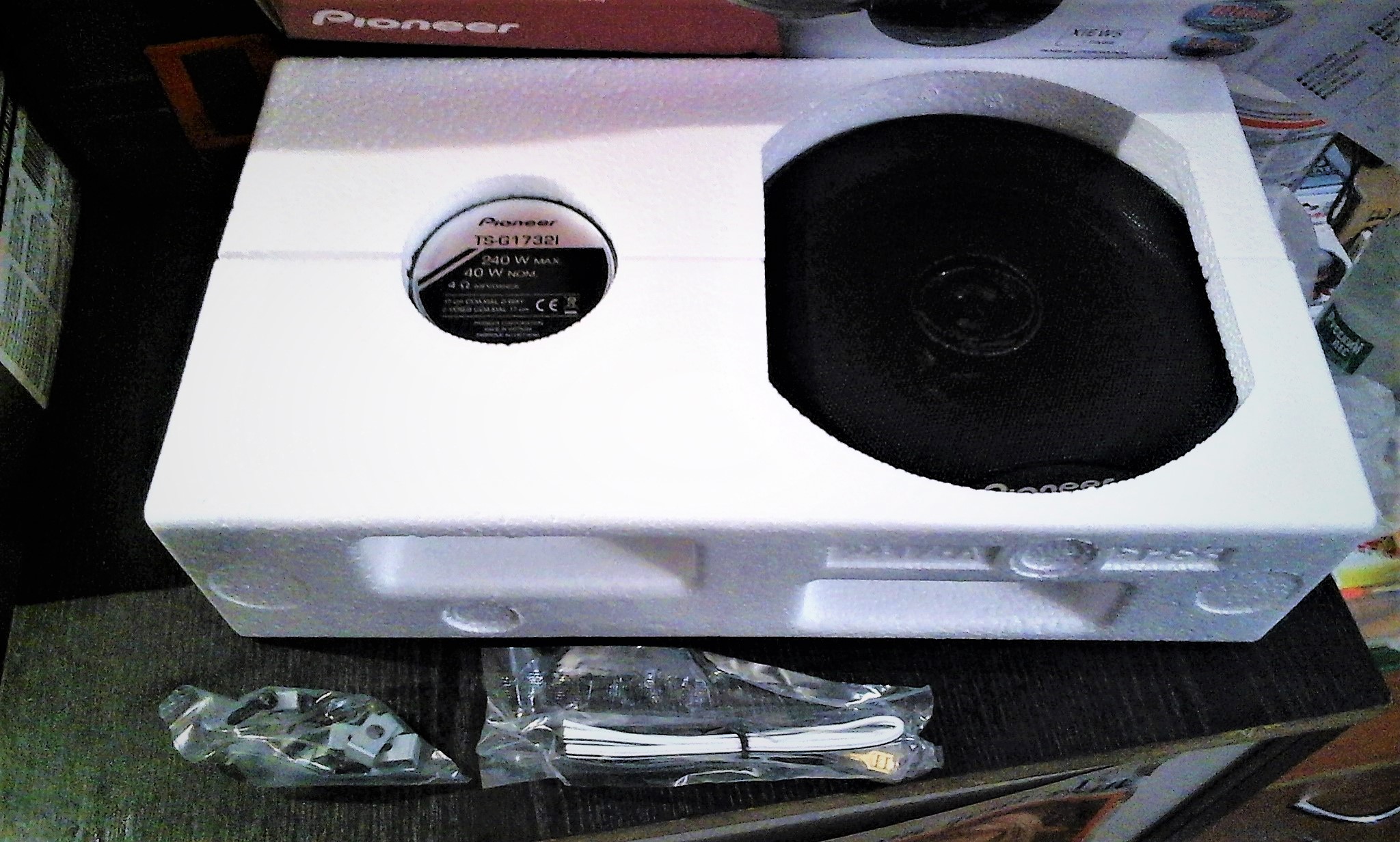

Здравствуйте.
Головное устройство в авто штатное. Две недели назад поменял динамики в передних дверях на PIONEER 1339R трёхполосные (13 см про них много уже написано-пропустим). Сравнил по звуку с задними штатными - звук "земля и небо". Поэтому решил оперативно заменить динамики и в задних дверях. Сколько ни смотрел, все хвалятся заменой на 16 см в передних дверях, про замену на задних дверях почти ни слова (а места в подиумах задних дверей гораздо меньше). Поэтому решил на всякий случай просто выбирать 16-е динамики из наименее меньших установочных размеров. Немного коснёмся качества автозвука, мнений великое множество-каждому своё. Во первых не согласен с мнением что звуковая сцена должна строится впереди слушателя, она должна строится в наших ушах! По моему мнению при наличии в моём авто спереди трехполосных качественных динамиков оные в основном воспроизводят высокие и средние частоты, по этому, чтобы дополнить общую звуковую картину с тыла необходимо добавить мидбаса, и по этой причине должны были быть установлены минимум 16 см динамики. Итак, выбор пал на PIONEER 1732I. Вчера установил- звук четкий ясный, при значительном смещении "фейда" на тыл общий звук в авто довольно насыщенный, но пионеровское звучание мне кажется немного суховато, но я так и предполагал, короче теперь штатным звуком вполне доволен. Теперь по установке-места в задних подиумах под указанные динамики навалом, вес у них небольшой, единственно 4-ре отверстия под саморезы надо поаккуратней размечать и сверлить,да- не забудьте закрутить штатные саморезы на свои места. Чашка динамика ложится сверху на границу диаметра подиума, поэтому купил D-образный уплотнитель и проклеил по кругу (на фото видно), иначе возможны искажения звука. Короче все закрепилось нормально, звук отличный, рекомендую к использованию.

Установил JBL GX502, в передние двери встали без переделок, в задние не влезли
Примечательны они тем, что сопротивление у них 2.3 Ом
Как оказалось в нашей магнитоле стоит не совсем уж плохой усилитель. TDA7560
(более подробно в документации усилителя)
Что мы имеем?
Усилитель описывается как 4х45W, т.е. на каждый канал по 45W.
При подключении к нему динамиков сопротивлением в 4 Ом. он может выдать нам такие показатели:
4 x 50W/4ΩMAX.
4 x 45W/4ΩEIAJ
4 x 30W/4Ω@ 14.4V, 1KHz, 10%
А при подключении динамиков сопротивлением в 2 Ом. такие:
4 x 80W/2ΩMAX.
4 x 77W/2ΩEIAJ
4 x 55W/2Ω@ 14.4V, 1KHz, 10%
инфу взял отсюда https://www.drive2.ru/l/4948239/
Первое что услышал при включении - это море высоких частот, задние динамики просто что-то плоско бубнят по сравнению с джибиэльками
Звук очень и очень сильно зависит от качества записи, видимо от битрейта МП3-шек, еще не разбирался, лучше всего играют с айфона через синезуб
Бас хороший, четкий, но начинает прослушиваться примерно от 20 на шкале громкости
Двери прошумливать не стал, сейчас бренчат блоки управления стеклоподъемниками
