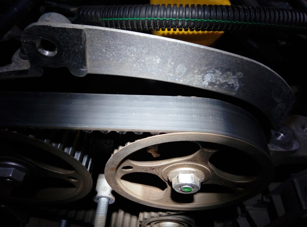

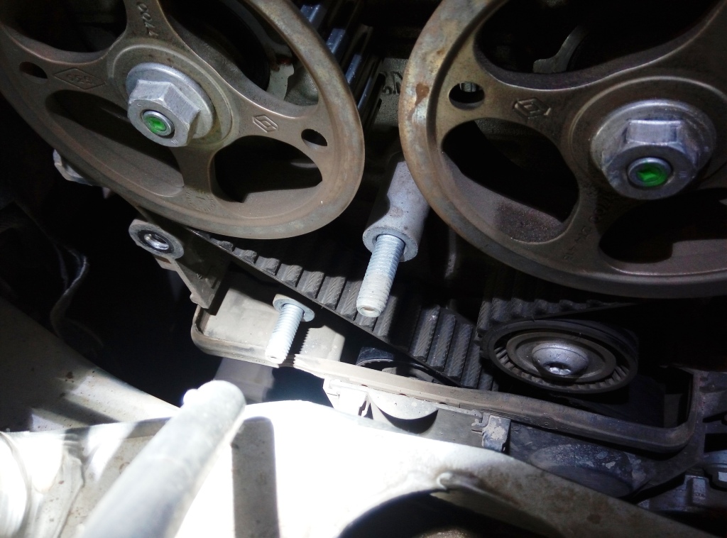

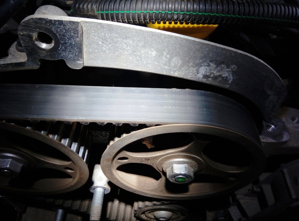

Сегодня не удержался и снял верхнюю крышку ГРМ для проверки состояния ремня. Машина 14года пробег 25т. Ремень-то в порядке, но был неприятно удивлен, что его натяжка не соответствует норме. Вот теперь думаю, стоит ли заморочиться и дотянуть или нет, ведь 3 года проездил и вроде все нормально. Может кто подскажет из знатоков насколько плоха затяжка ремня если судить по фото
