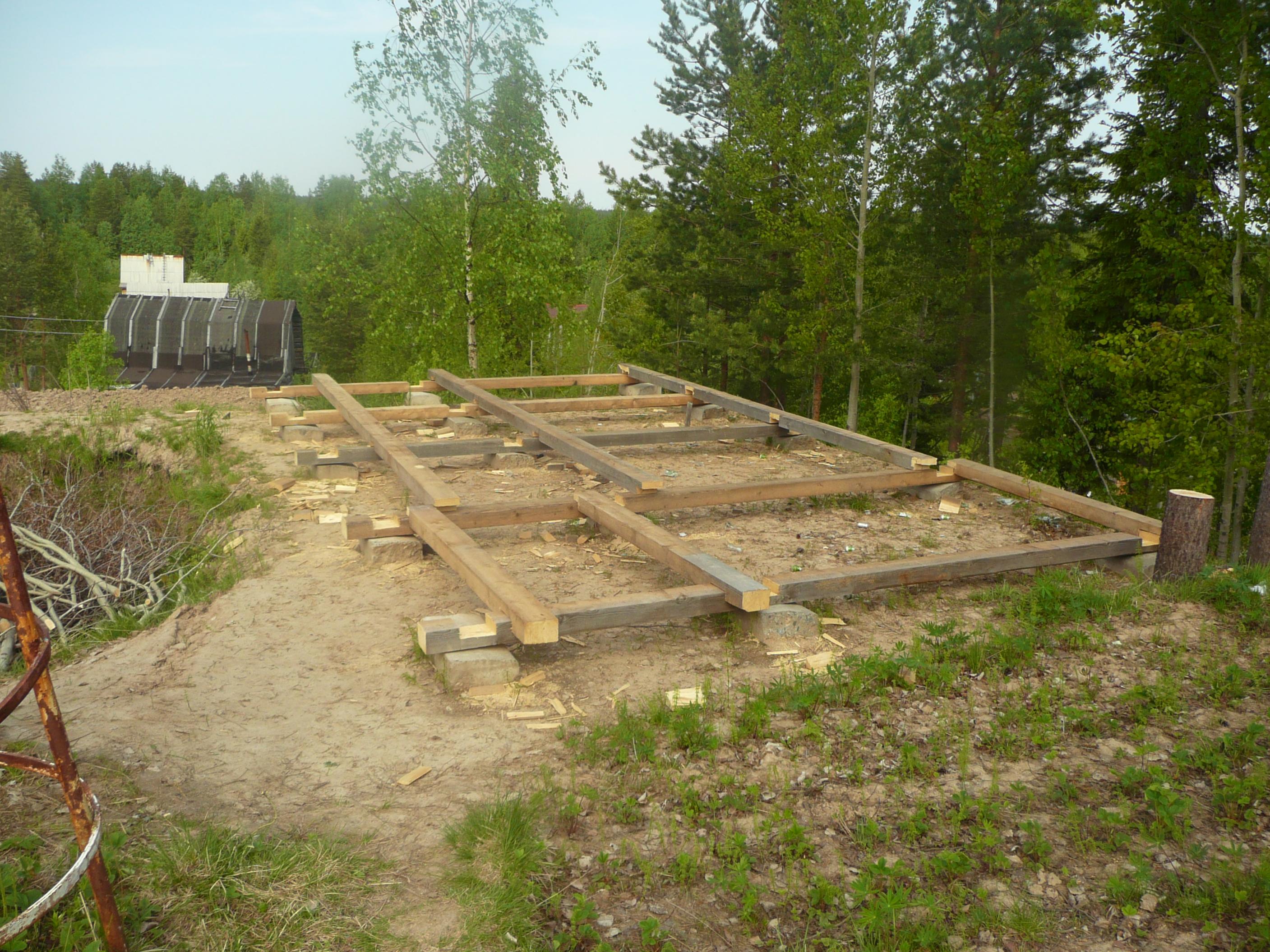

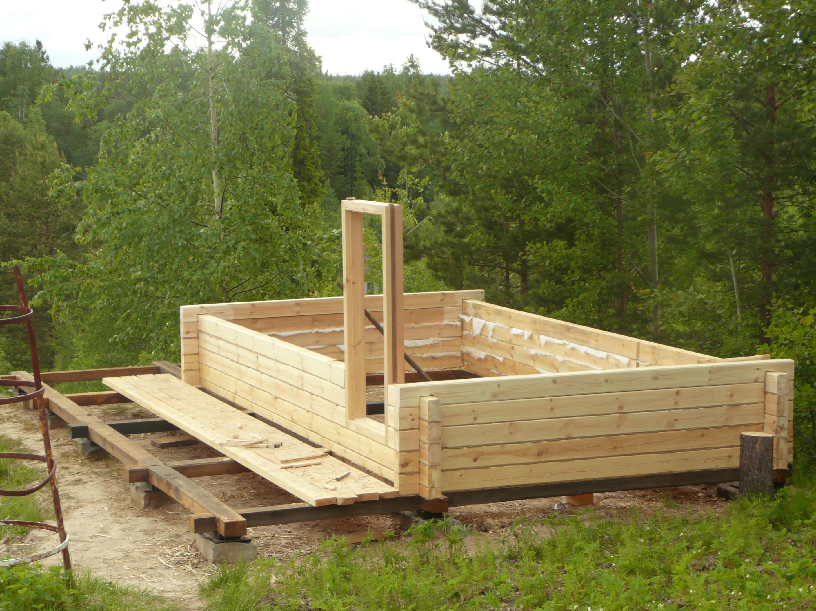

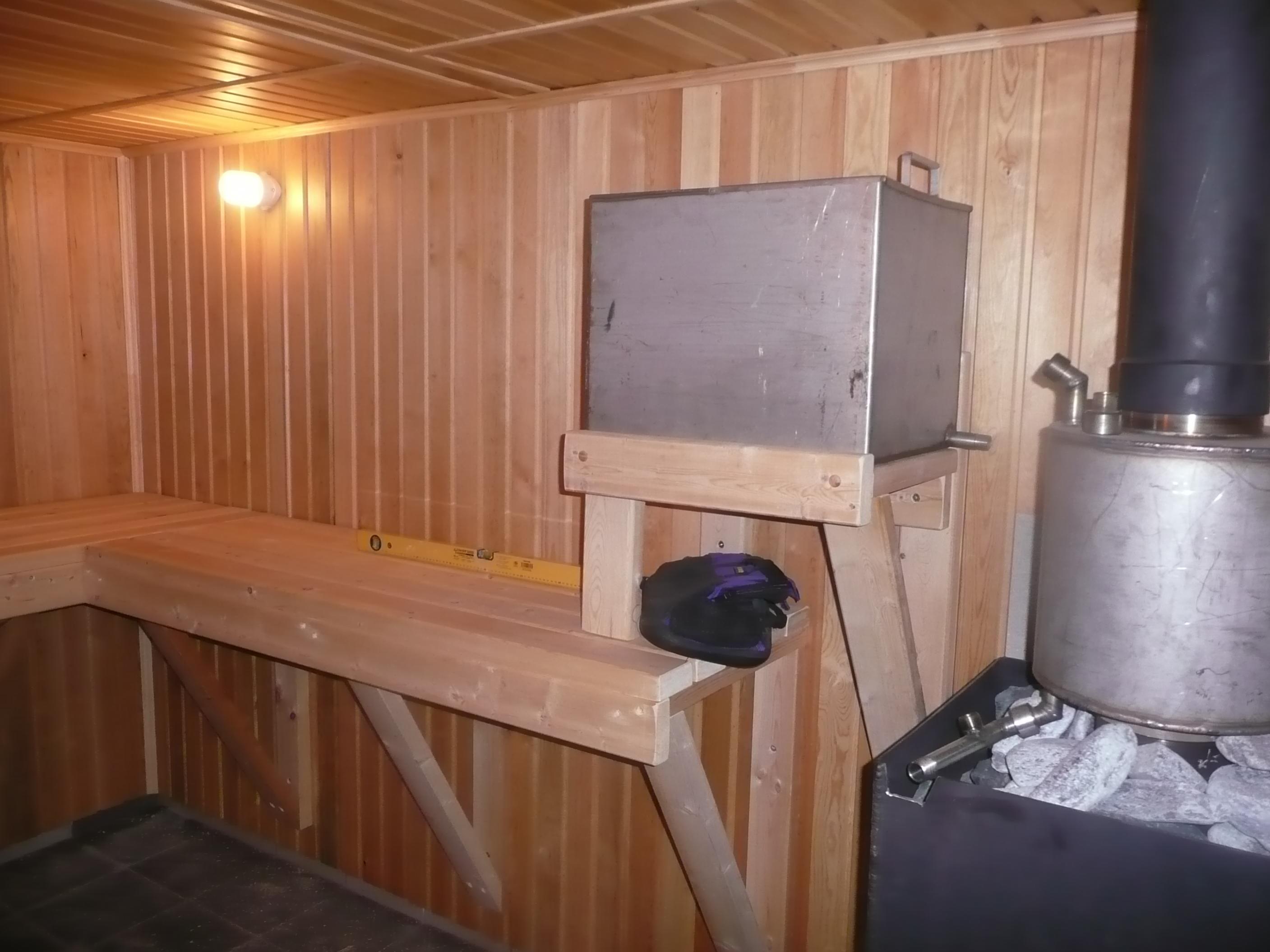

Поделюсь своей банькой. Строится долго, в 2016 году не успели помыться, доделывал полоки уже в ноябре. На фото начало, и несколько этапов строительства.

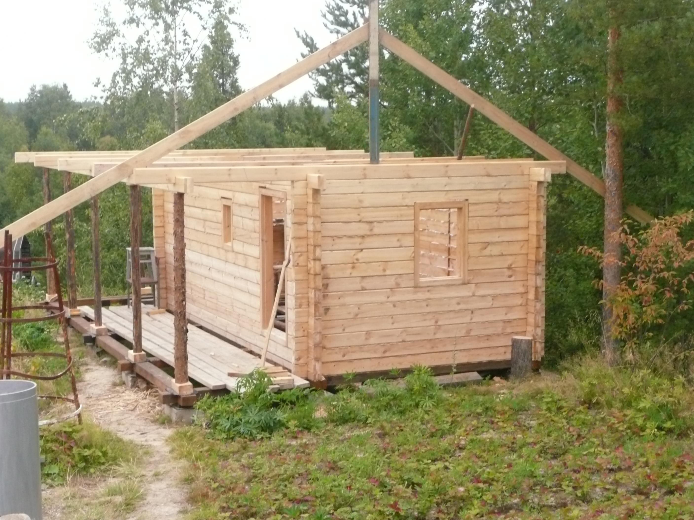

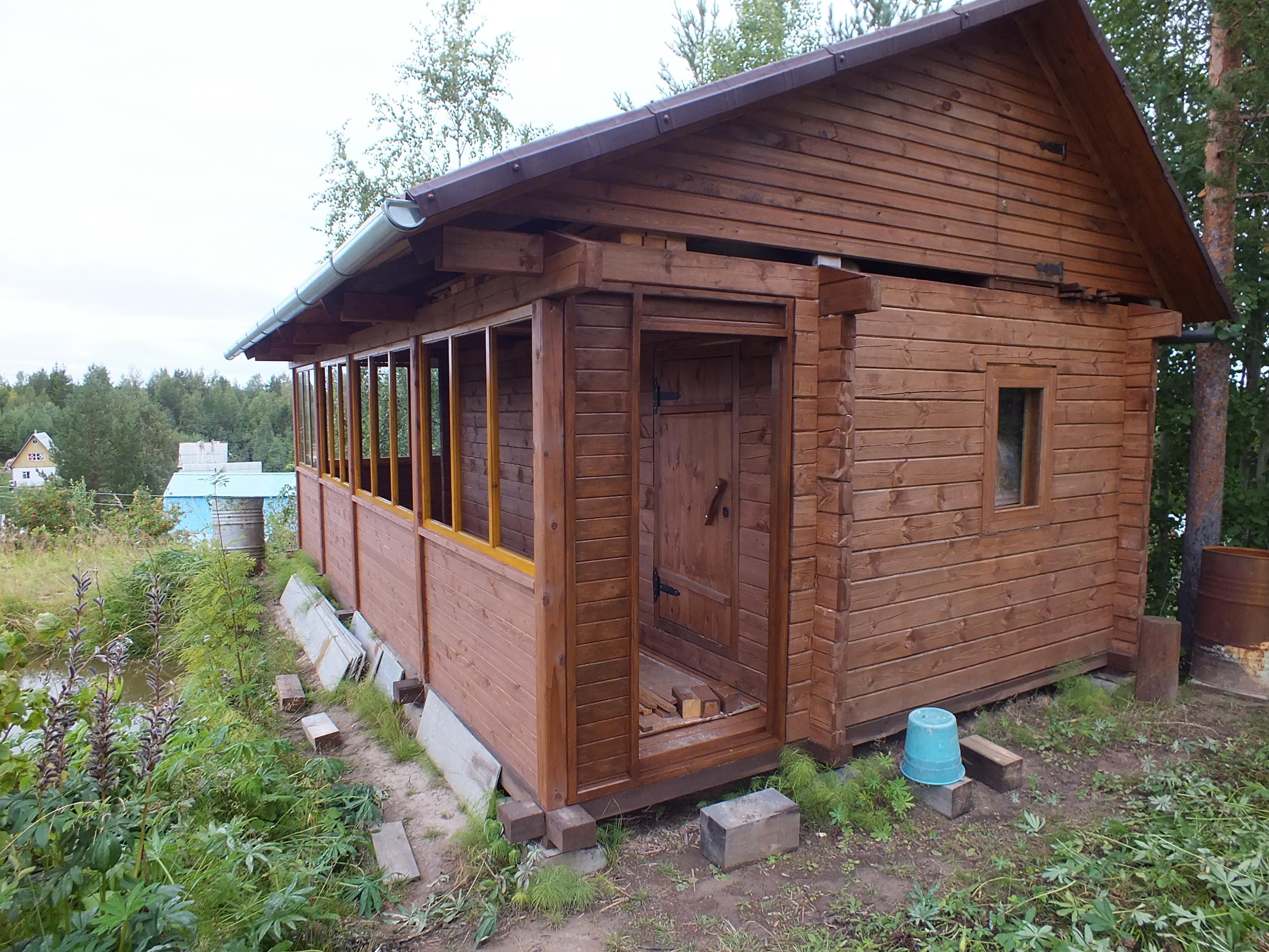

Заводка под крышу, и первая зимовка. К сожалению один летний сезон пришлось пропустить, следующий этап веранда. Сам сруб из бруса 100*150, лицевая часть строганная. Веранда - стенки из шпунтованной доски 100*32 со снятыми фасками. Доски вставлены в паз в столбах. Крыша Ондулин.

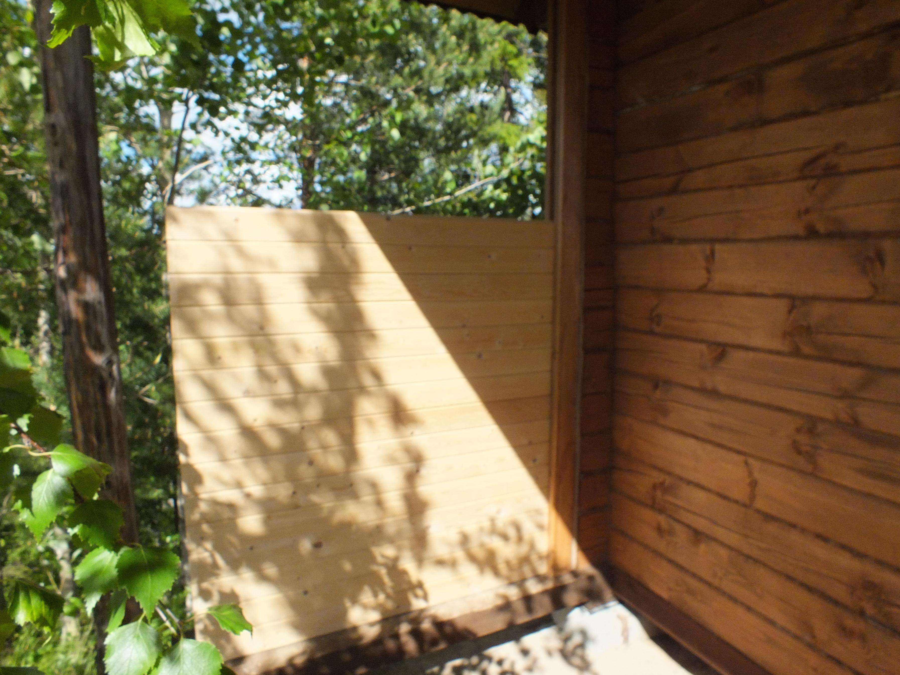

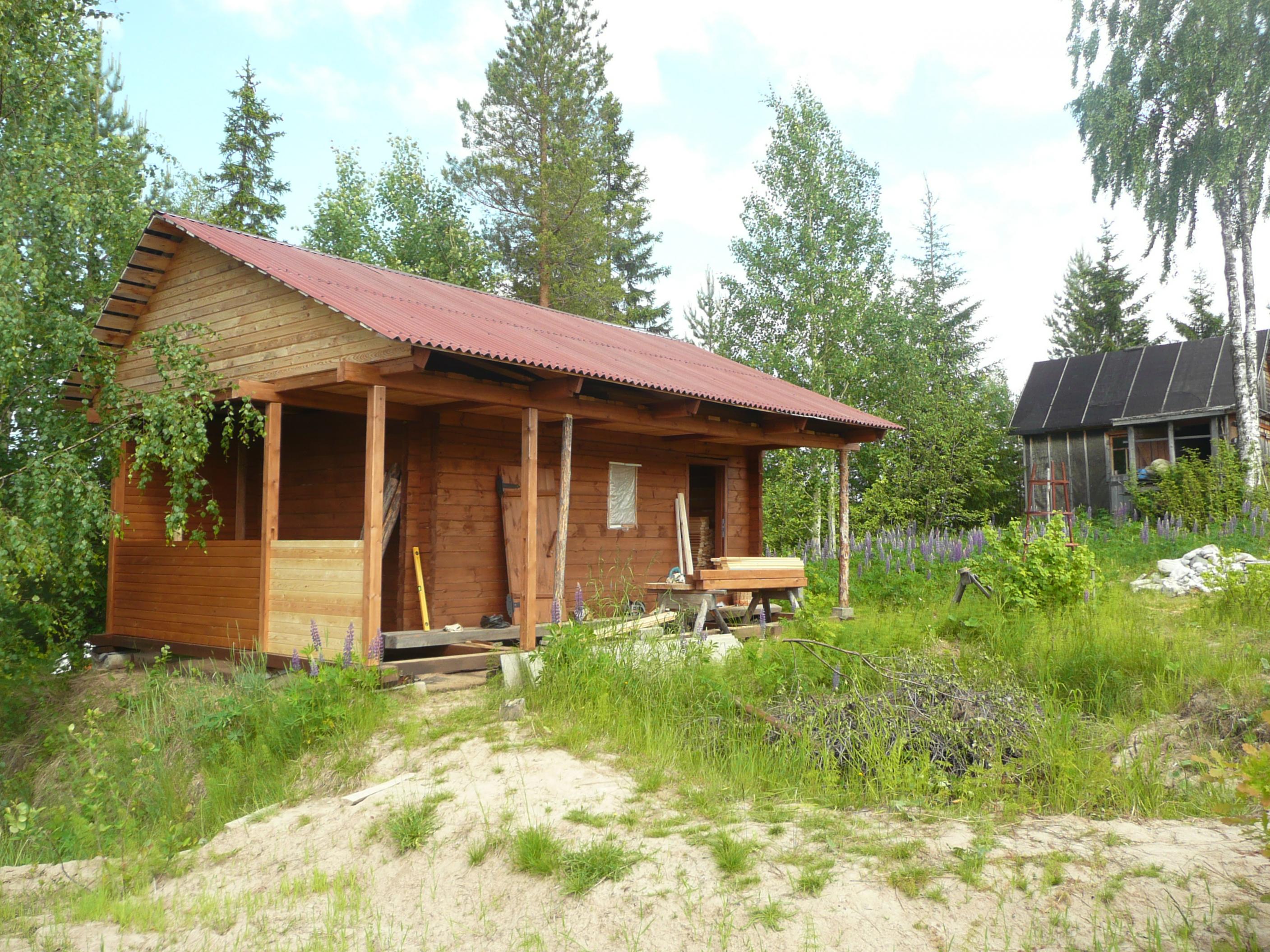

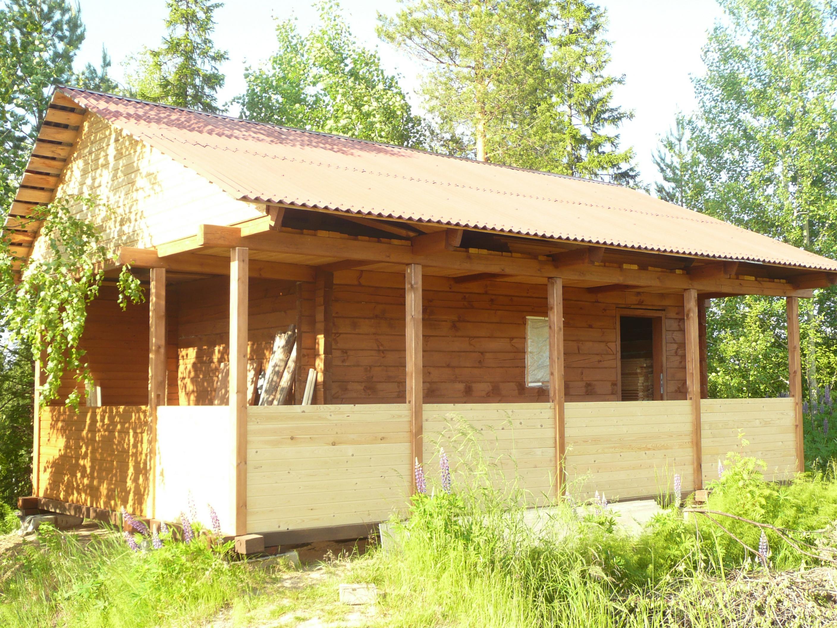

Веранду хотели делать открытой, но потом переиграли и застеклили, и дверь поставили. Последнее фото один из вариантов крыши.

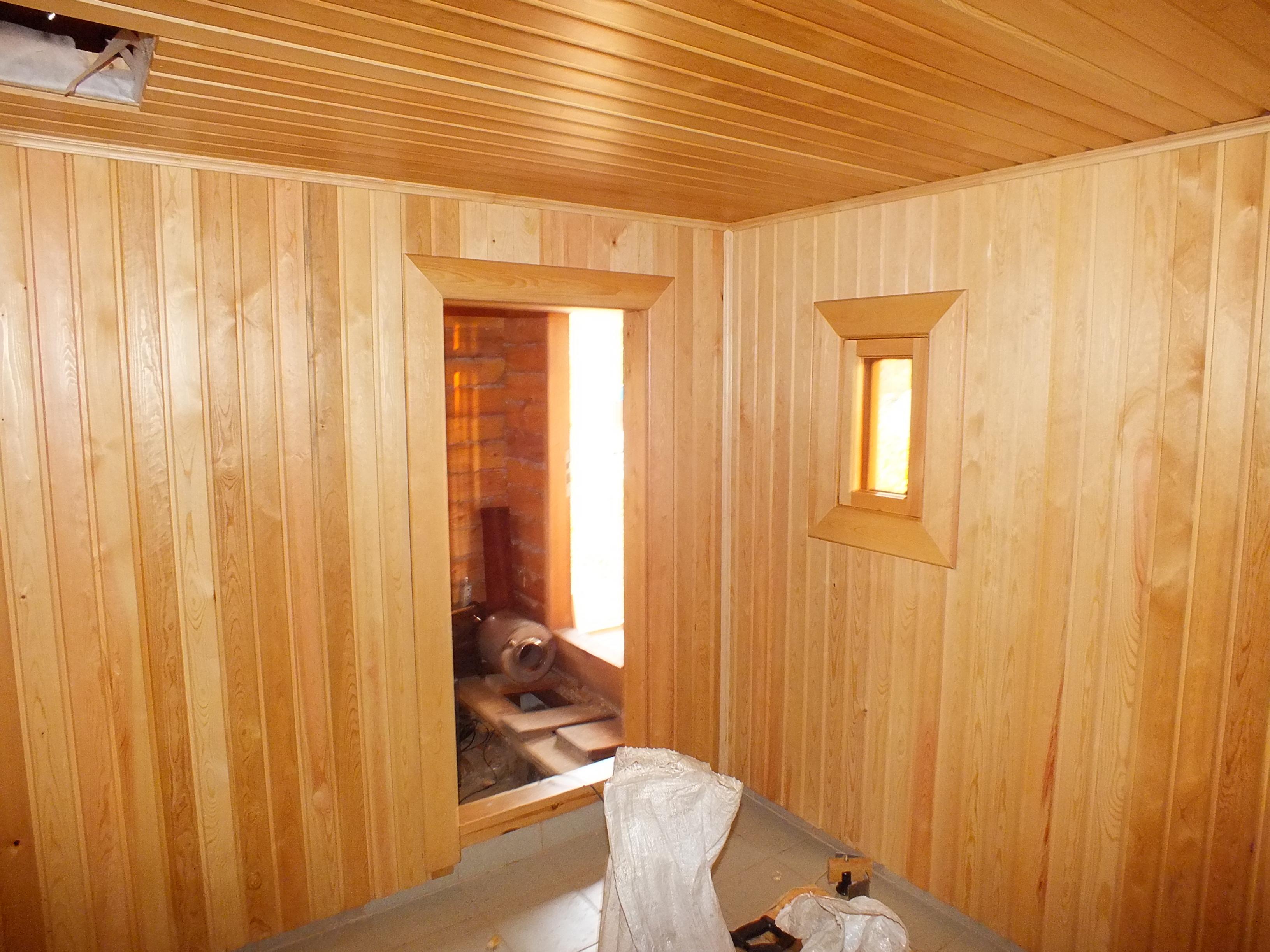

Пол бане решили делать из плитки с трапом для воды. Слив - бочка глубоко в земле, труба утеплена монтажной пеной и песком, теплоизоляция пеноплекс 50 мм, воздушная прослойка, фанера 18мм на лаги проолифлена, плёнка, плоский шифер, гидроизоляция, плитка.
Ещё. В парилке утеплён только потолок. Стены просто пароизоляция.

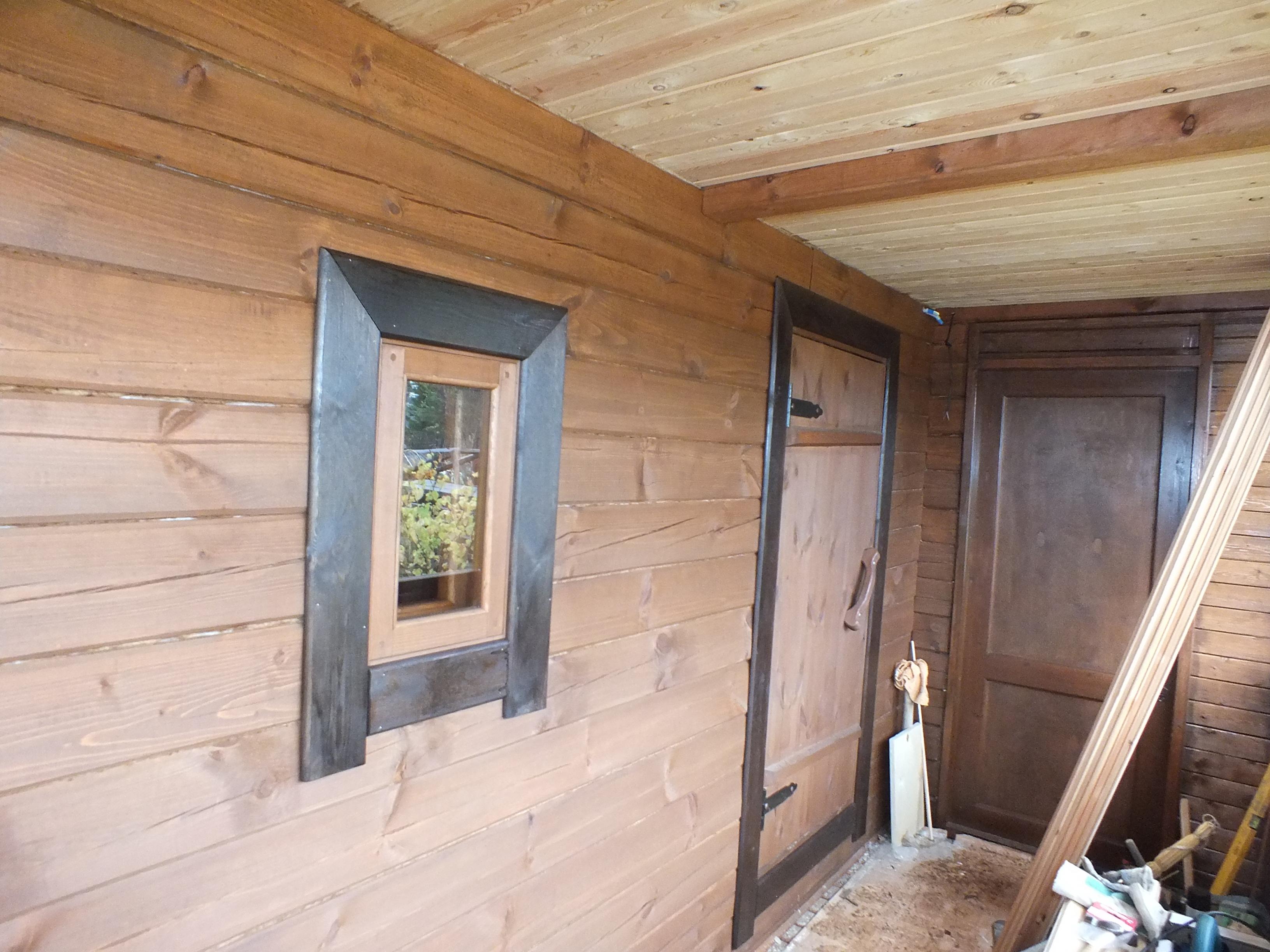

Рабочий бардак на веранде, предбанник. В предбаннике стены утеплены, пол деревянный.

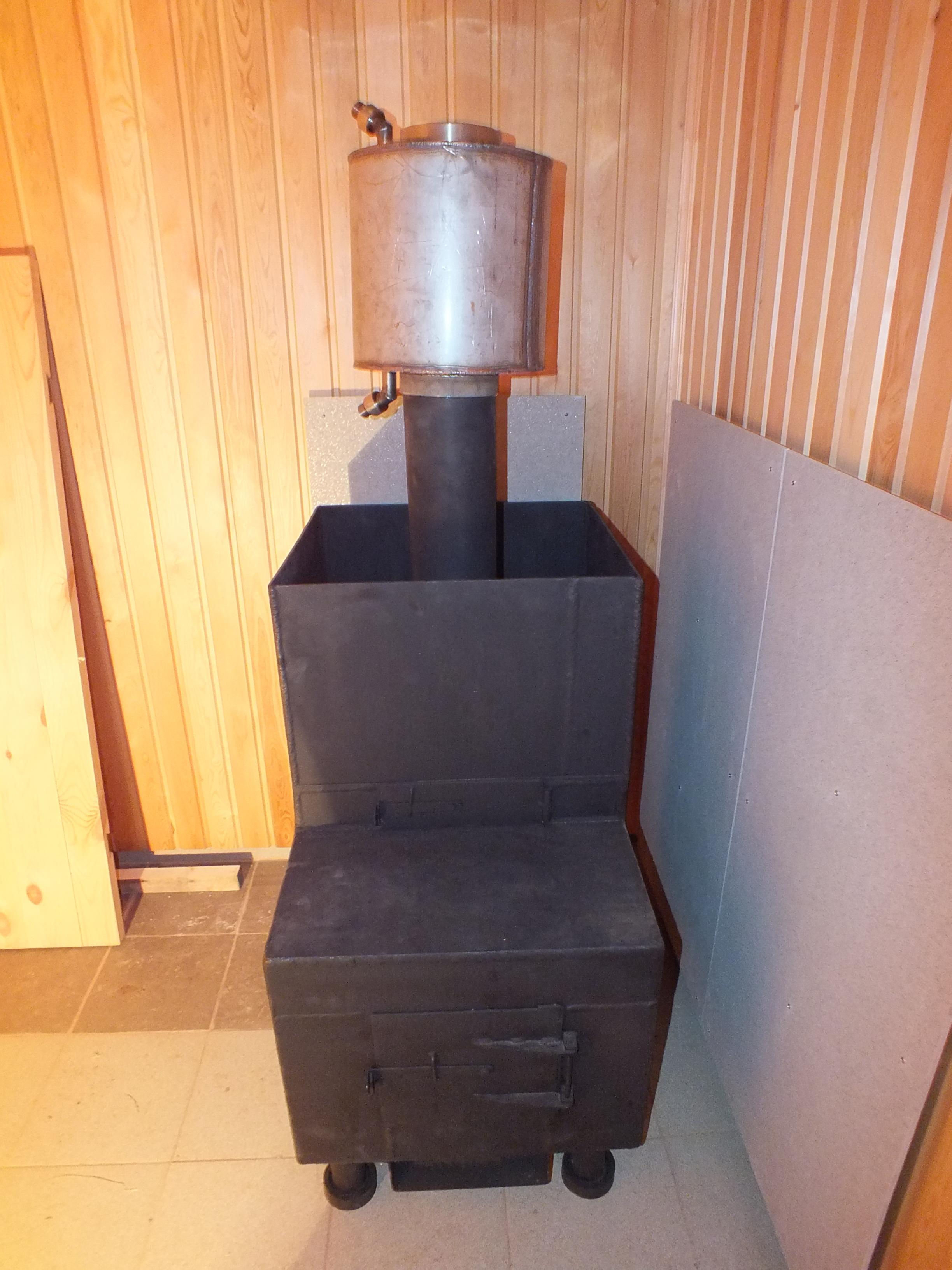

Стены покрыты пропиткой для саун Белинка. Печь самодельная - отец делал 15 лет назад( пригодилась), на стенах спец. экраны на изоляторах. Самовар тоже самодельный. Под полоками будут 2 лавки. На полу подножные решётки.

Максим Севск, Сколько прошло с момента постройки сруба до сегодняшнего дня. Мне кажется маловаты зазоры под усадку в проёмах дверей и окон. У меня за 3 года на 7 см село.
Смотрю фото...
На второй - люк в полу и окно, ну думаю что было то и поставили, а окно чтоб светлее инспектировать....
Третья повергла в ступор - зачем дверь то горизонтально - неудобно ведь...
А четвёртая - хороший подвал, но окно????
Владимир, стыдно сказать - стройка с 11 года. Но за 12 год не сделано ничего. Сруб стоял до отделки 2 года.

Dima N, сначала загрузил, потом увидел что фотки лежат в разные стороны. Ты голову наклони

Максим Севск, чем обрабатывали снаружи?
Колор приятный получился.

Максим Севск, Твой самовар - это бачок-контур теплообмена для нагрева воды или окончательный бак?

Dima N, Биотекс вишня. Первый слой сразу после заведения под крышу, втлрой через два года.

Владимир Д, контур теплообмена, окончательный бак слева стоит.
Максим, что за гидроизоляцию использовали? И какой клей? Спасибо.
Сообщение от Максим Севск Посмотреть сообщение
Без вентзазора не есть хорошо, тем более вентиляции, как я понял, нет.
Вермикулит?

Мне тож показалось что изоляции от возможного пожара недостаточно.имхо.

Вермикулит?
Минерит 1200*600

stasapl, название не помню, взял то что было в магазине ( сухая смесь для гидроизоляции ), клей плиточный Ветонит.
Пароизоляция прибита степлером прямо к стене, надеюсь зазора на толщину монтажного бруска хватит. Проветривать планируется с помощью открытых дверей и открытой заслонки печи.

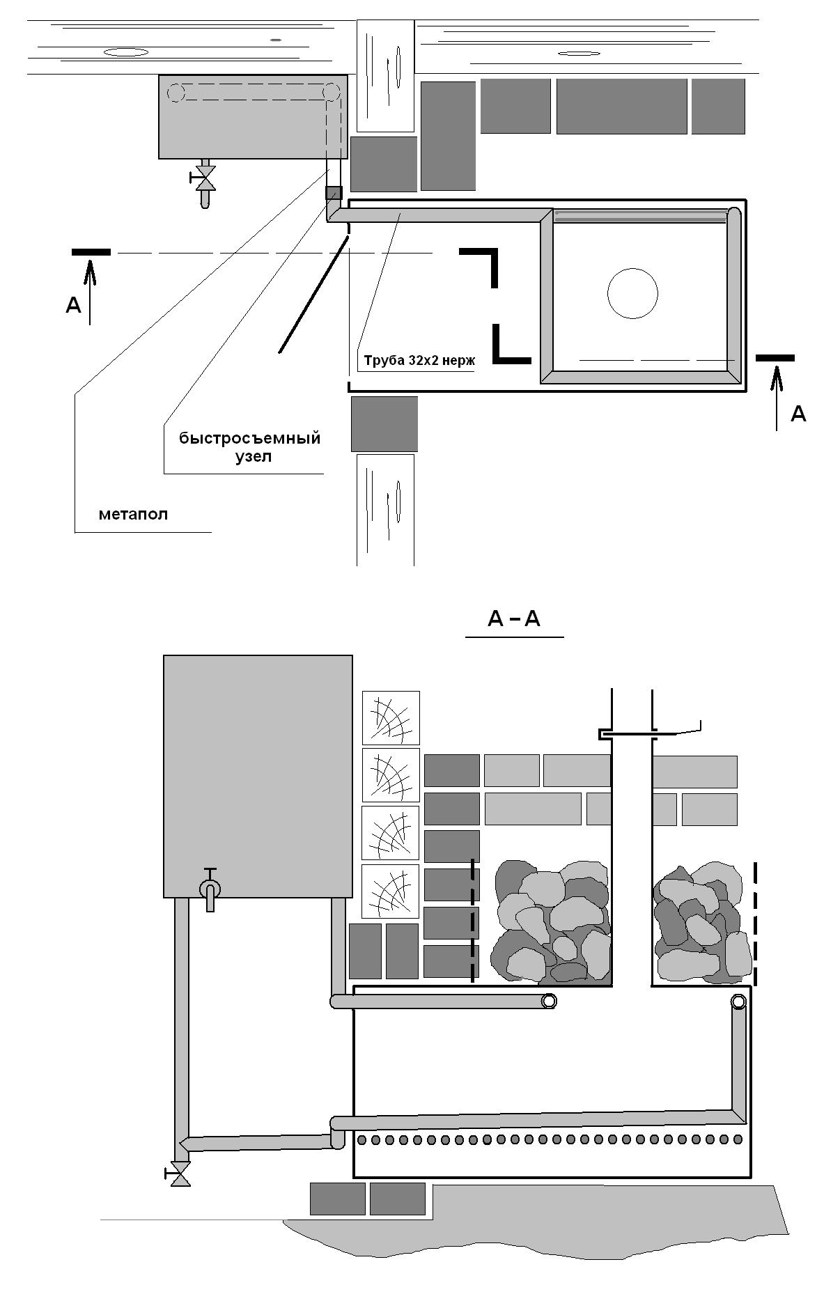

Вот для and108 хочу печь сделать для новой бани. Есть задумка сделать выносной бак в моечную с нагревом трубчатого змеевика в печи. Сам змеевик из нержавеющей трубы, после печи - переход на метапол.
Есть идея соединение сделать быстроразъемное, чтобы при необходимости змеевик можно было легко вытащить из печи и топить без нагрева воды в баке. Летом не всегда нужна горячая вода, просто попариться. Так быстрее гораздо протопиться и дров меньше.
Сработает? Кто как думает? Конструкцию фиксации змеевика в печи вроде продумал, хитрую заслонку, при необходимости перекрывающую отверстия от труб - тоже.
Название: Печь проект.JPG
Мурат, все равно придется греть воду в баке, от змеевика нагревать долго, и проток хоть какой-то нужен (сильно разные теплоемкости воды в змеевике и в баке).
Лишний килограмм-другой железа на скорость прогрева помещения сильно не повлияет. ИМХО.

Сообщение от stasapl
это по опыту? но схема рабочая же, в инете и не только полно примеров - тепловой насос - штука реальная. Змеевик, может нужен и почаще.
Вот здесь правильно поставил ИМХО - дело не в железе, а холодной воде в контуре нагрева непосредственно в топке, она очень много тепла из топки сосет - в этом у меня нет сомнений.
Потому излучение от печи меньше, помещение и камни дольше греются - пока температура воды не подскочит. И вообще можно жарче топить.
Мурат, чтобы схема была рабочей, нужно иметь в змеевике воды как минимум не меньше, чем в баке, быстро ее нагревать плюс обеспечивать подачу этой воды в бак, чтобы поднять коэффициент теплоотдачи в змеевике (и соответственно, слив из бака). Или обеспечить циркуляцию воды через бак без слива, чтобы на вход змеевика подавалась уже подогретая из бака.
Ну да, если змеевик залит, то еще сколько-то воды. Мурат, Вы сравните массу воды в змеевике и в баке.
PS В погонном метре трубы 32х2 змеевика грамм 700 воды
