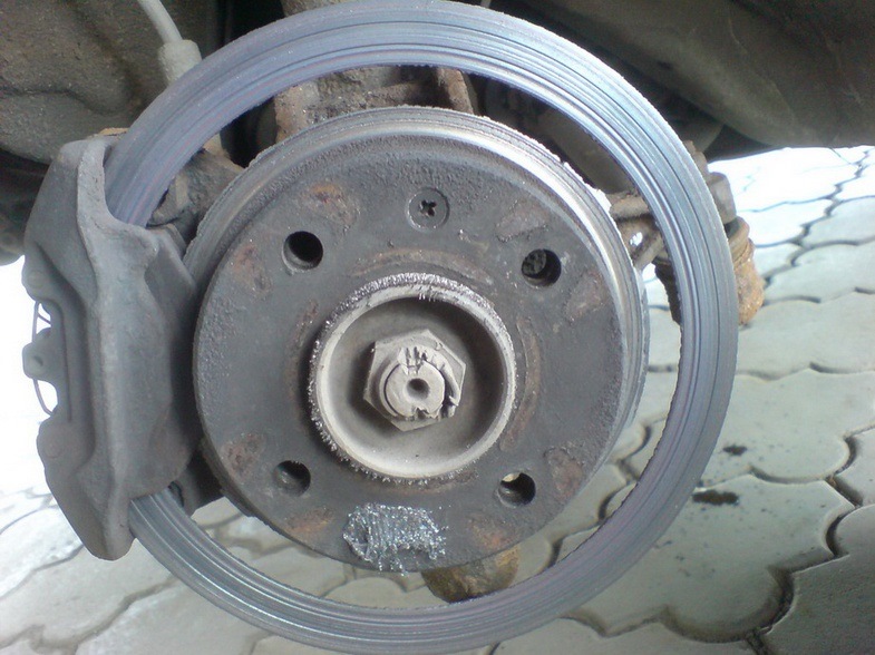

Здравствуйте! Сегодня поднял автомобиль на подъемник, и вот что обнаружил, что при пробеге 4500р износ тормозных дисков с внутренней стороны составляет не менее 0,5мм т.е уже ощущается бурт см.фото, штатно стоят колодки TRW. Вывод: что уже при первом ТО диски подойдут к предельному износу, т.к. диск с каждой стороны имеет допуск для износа не более 1мм. Теперь буду наблюдать за процессом. из опыта скажу что на Ford Focus II диски в среднем ходят 30000км, если следовать точно допускам.

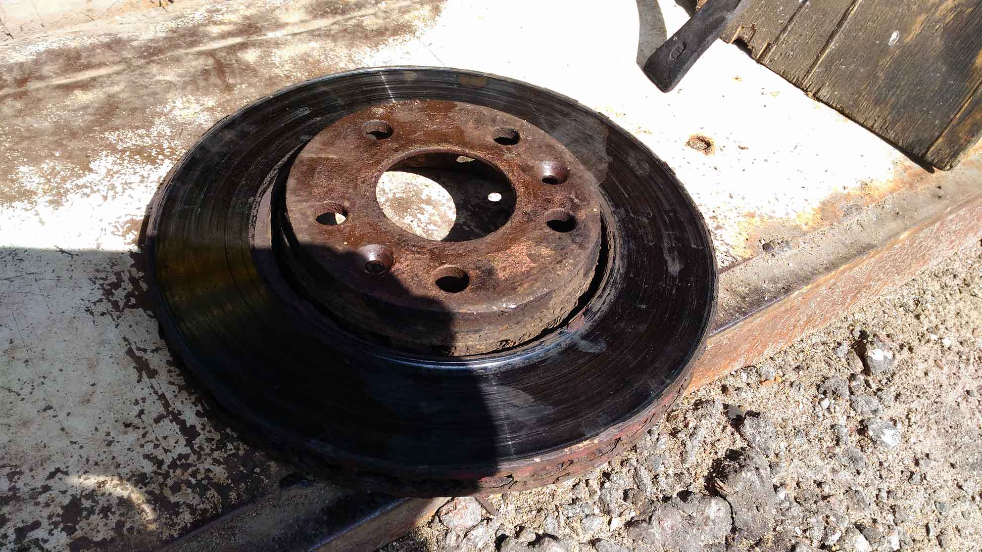

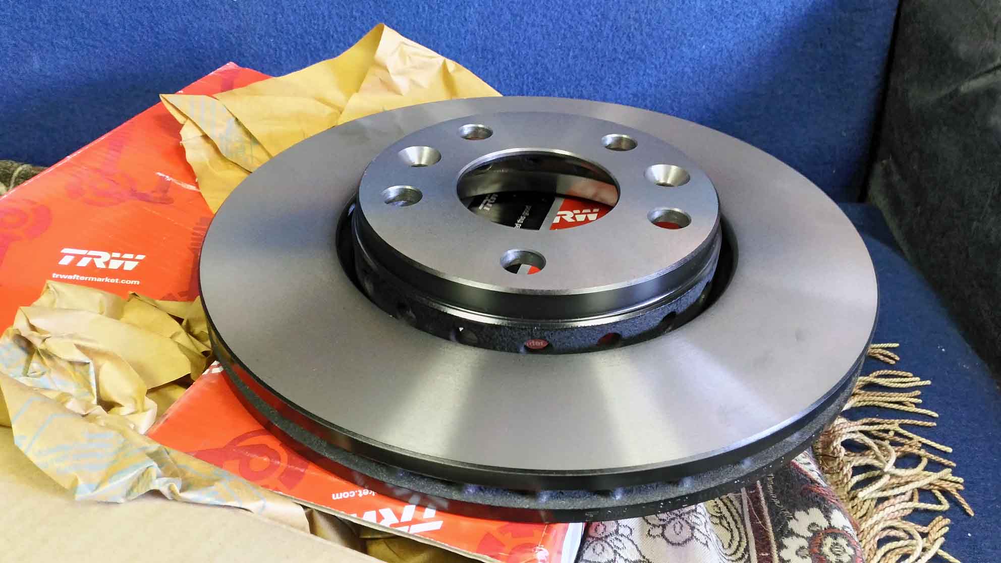

Поставил колодки с дисками, немного пришлось повозится, т.к винты которые держат сам диск (они с головкой под звездочку) намертво прикипели и мне пришлось в варивать в них звездочку а потом с большим усилием отворачивать (ВДШКа не помогла).Такой винт стоит 159 руб, зашел в авто 49 и купил отечественный за 3 рубля М8(правда под крест), немного укоротил и закрутил. До замены стояли колодки JNBK Никогда не берите их, если скорость до 50-60 км, то они еще тормозят, если выше, то молите Бога что бы не влететь в кого нибудь. Я их брал по рекомендации продавца что они мягкие и очень хорошие, а оказалось полное гуано!
Что касается того, что поставил в замен, (тормозные диски и колодки TRW) тормоза стали четкие, нажимаешь чуть чуть, чуть чуть и тормозят, сильнее, значит быстрее происходит торможение. Я остался очень доволен!

Так енто было еще больше двух лет назад! Не хотел ждать 4 дня, эти привезли на следующий день, вот и купил. Зато другие надеюсь на эти грабли не встанут!
Старый и новый:
