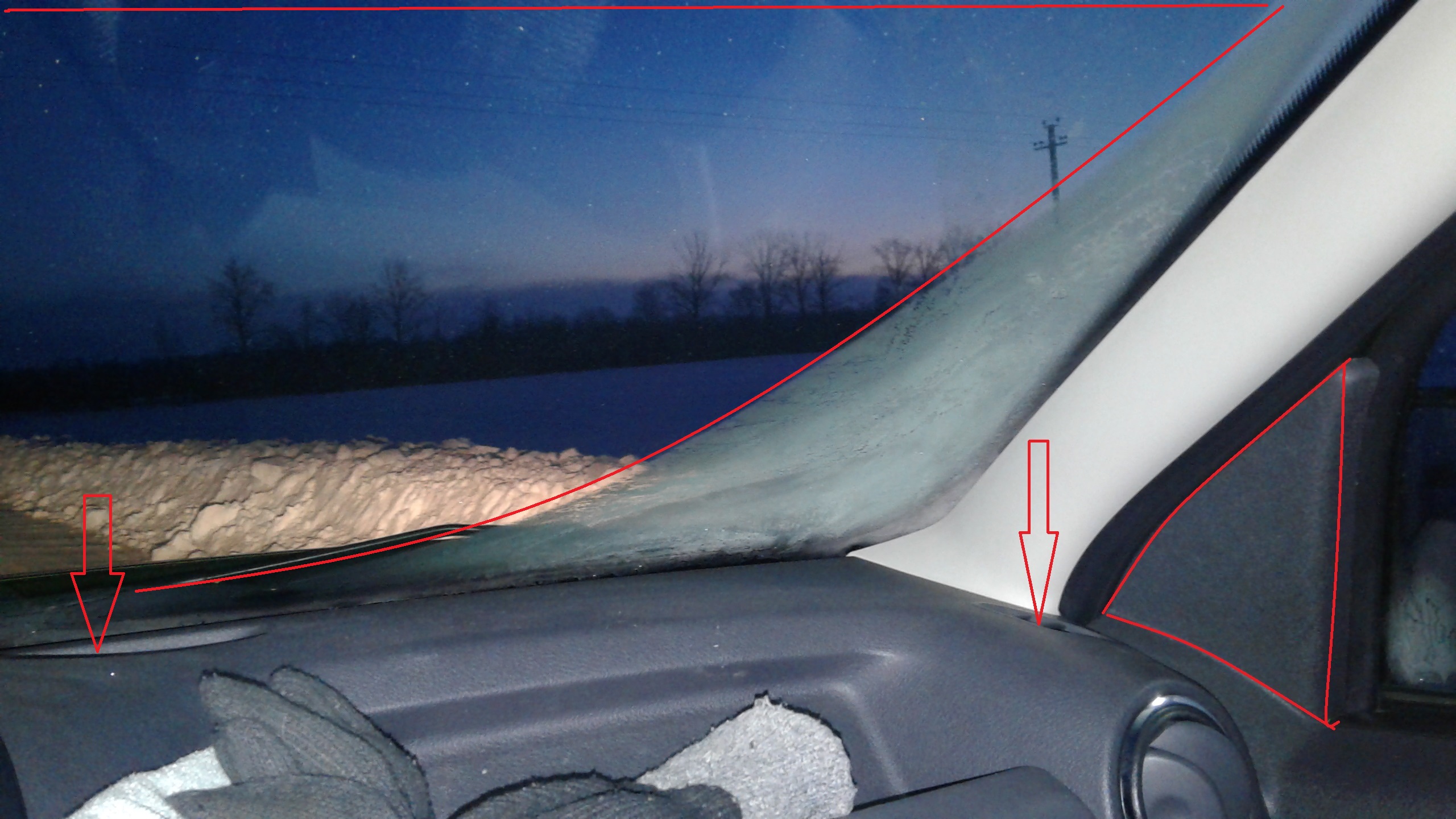

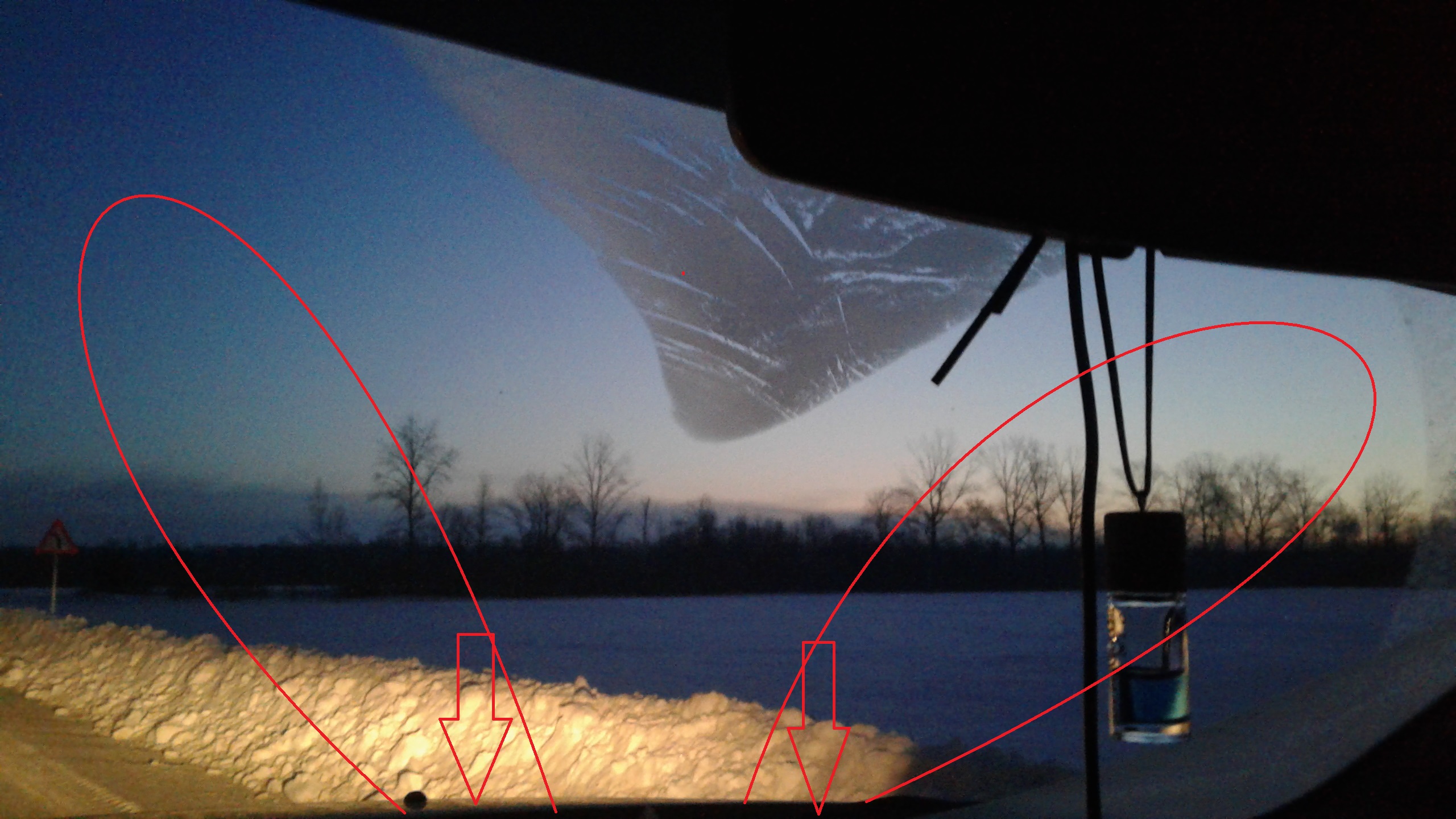

Почему я назвал это косяком? Да потому, что в первом Дастере 2012 г.в., за четыре года (жесткой)эксплуатации, ни в какой либо мороз, такого "явления" я не наблюдал. А наблюдал только удивленные взгляды водителей, проезжающих мимо на замерзших авто. И тут охватывало чувство гордости за автомобиль Дастер. А что теперь.... одни расстройства. Про работу печки скажу одно: изменили направление потоков воздуха, обдува лобового и боковых стекол. При положении заслонок стекло и ноги-стекло, поток воздуха выходит из мест указанных стрелкой на фото.
При этом на стекла он попадает только в места обведенные красным. Причем на правое боковое стекло вообще не попадает.
Подскажите, можно решить эту проблему без использования кондея?

Сообщение от minfo
А вентиляционные отверстия в задних крыльях освободили от наклеек?
Попробуйте этот вариант.
Спасибо за совет. Завтра же проверю.

Сообщение от minfo
Проверил. По вытаскивал все "затычки". Покатался в дождь и снег. Супер. Не одно стекло не запотело. Огромнейшая благодарность.
