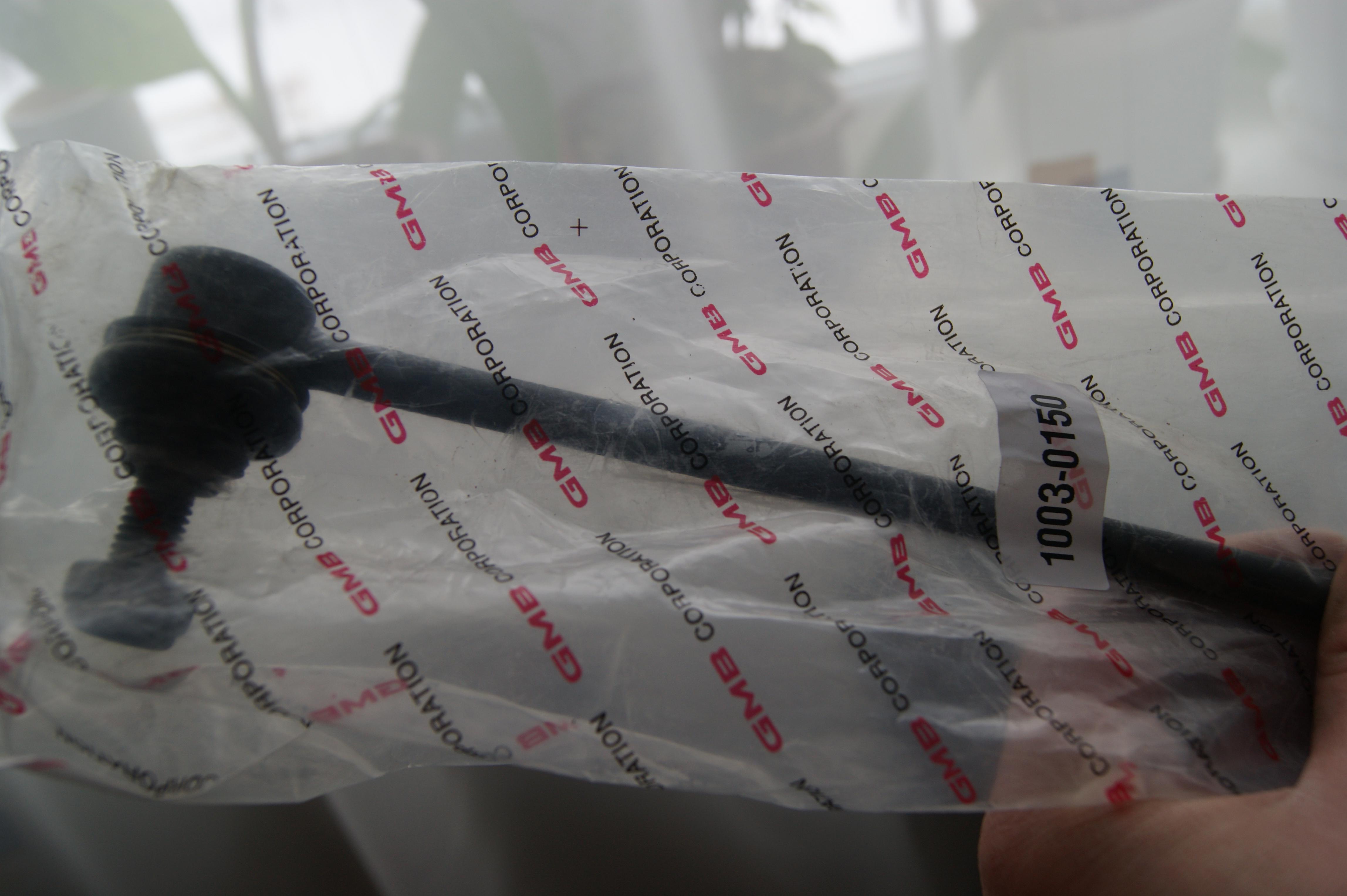

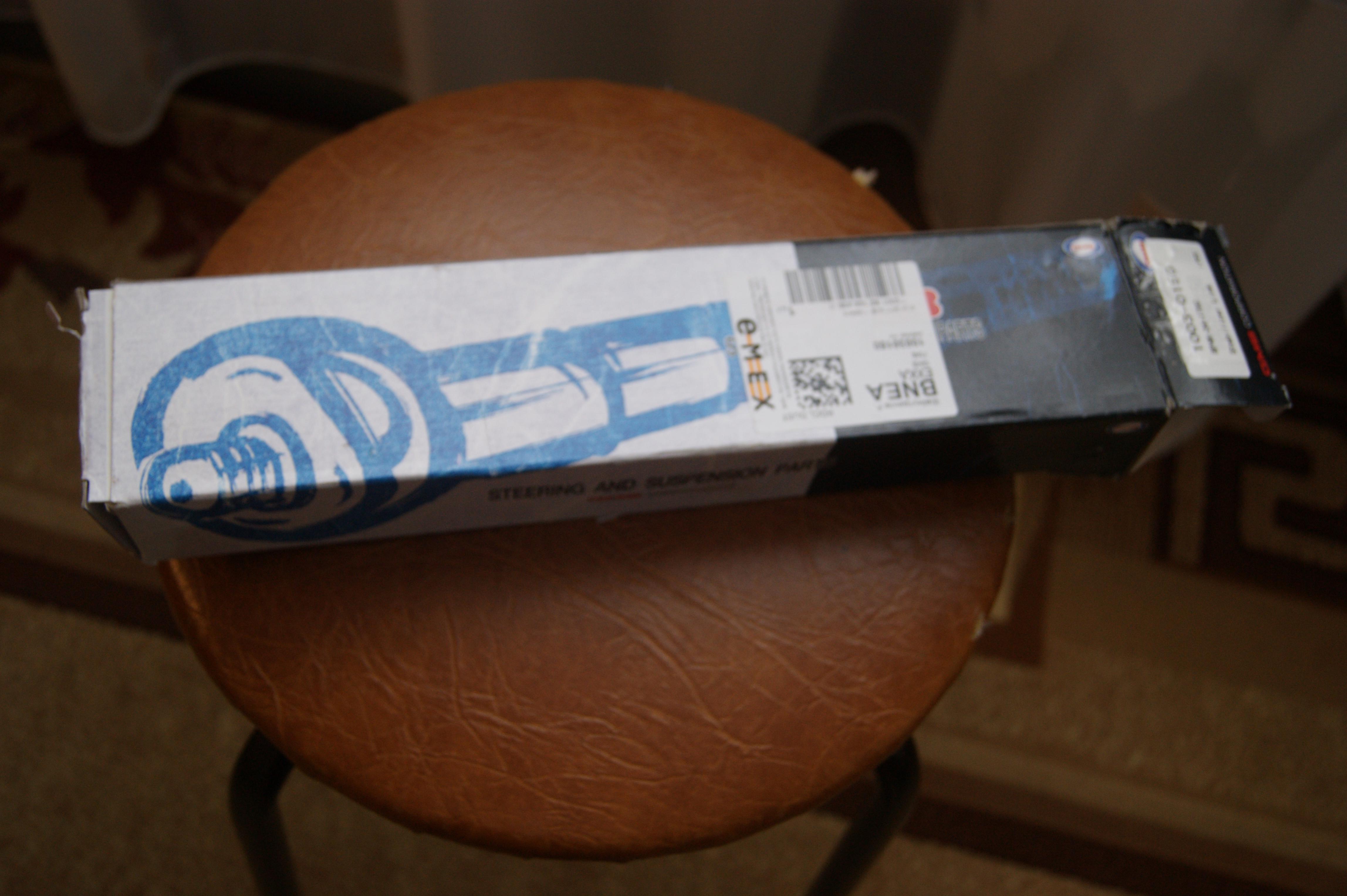

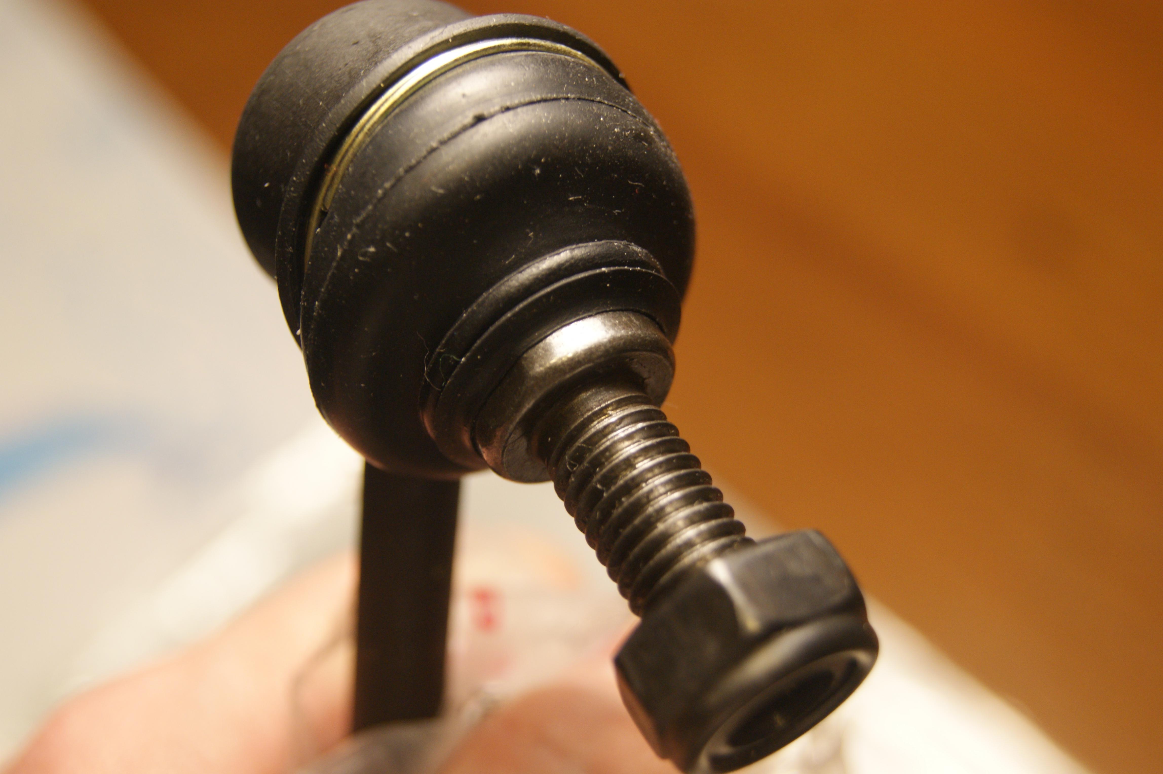

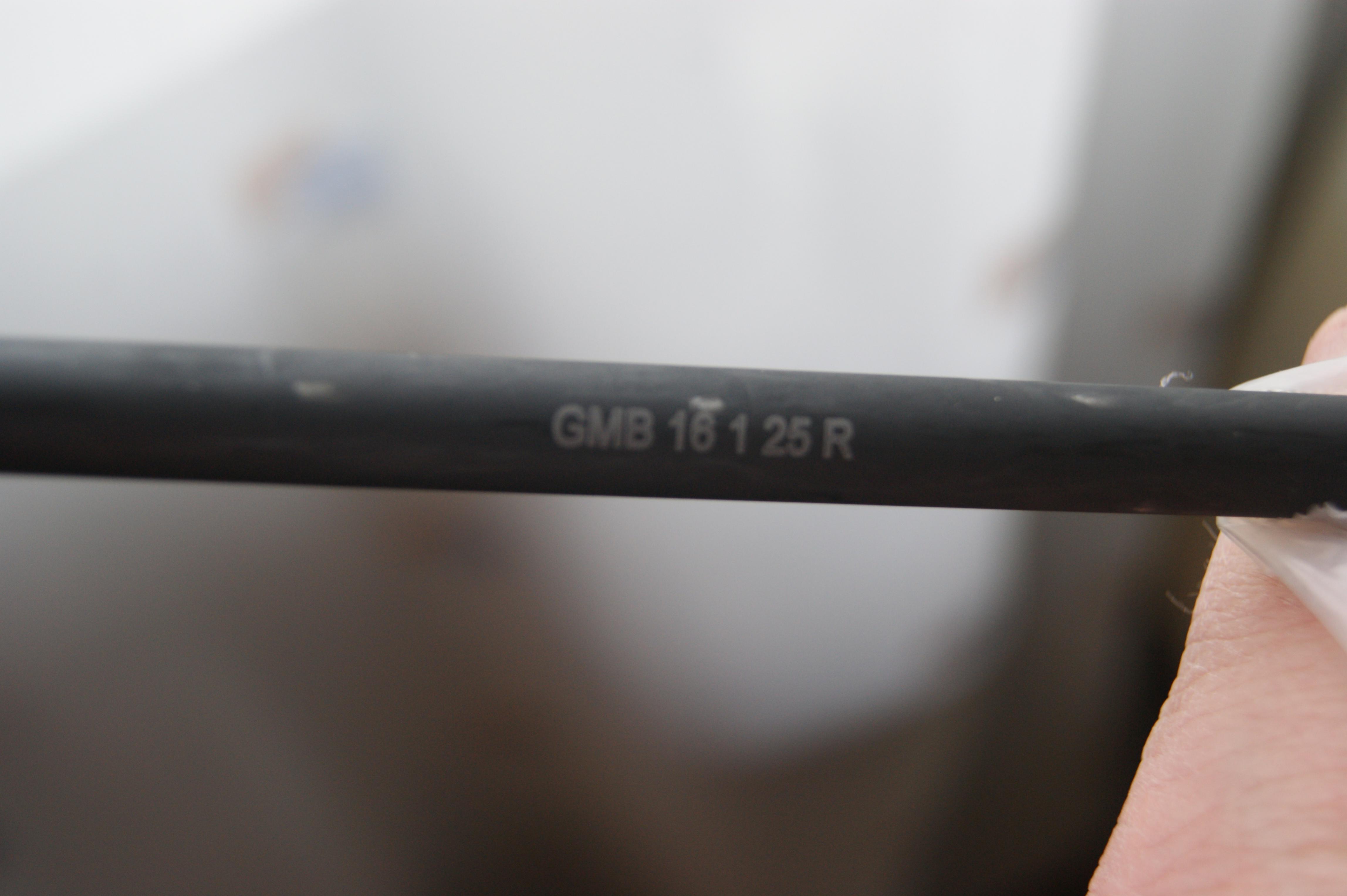

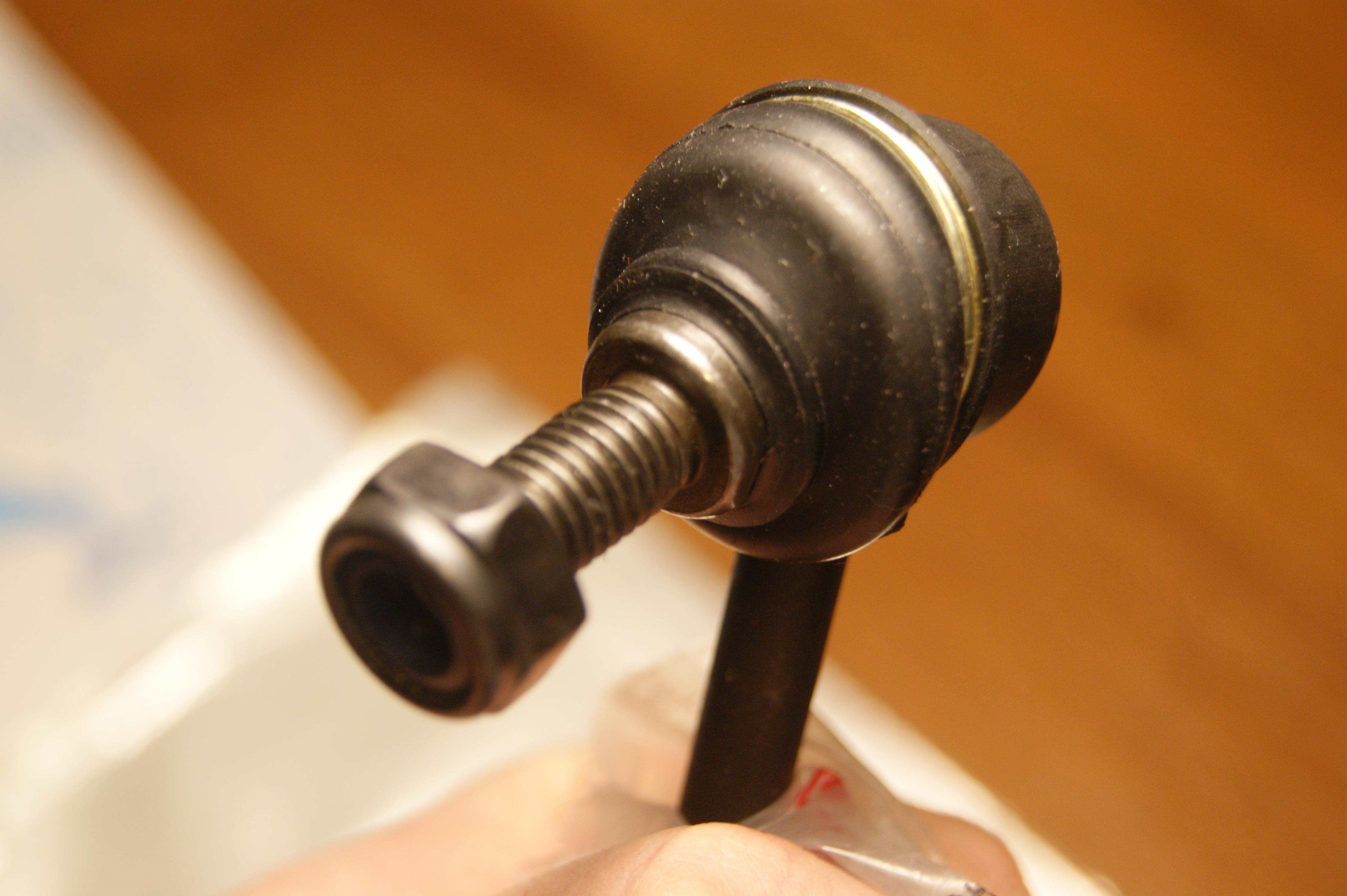

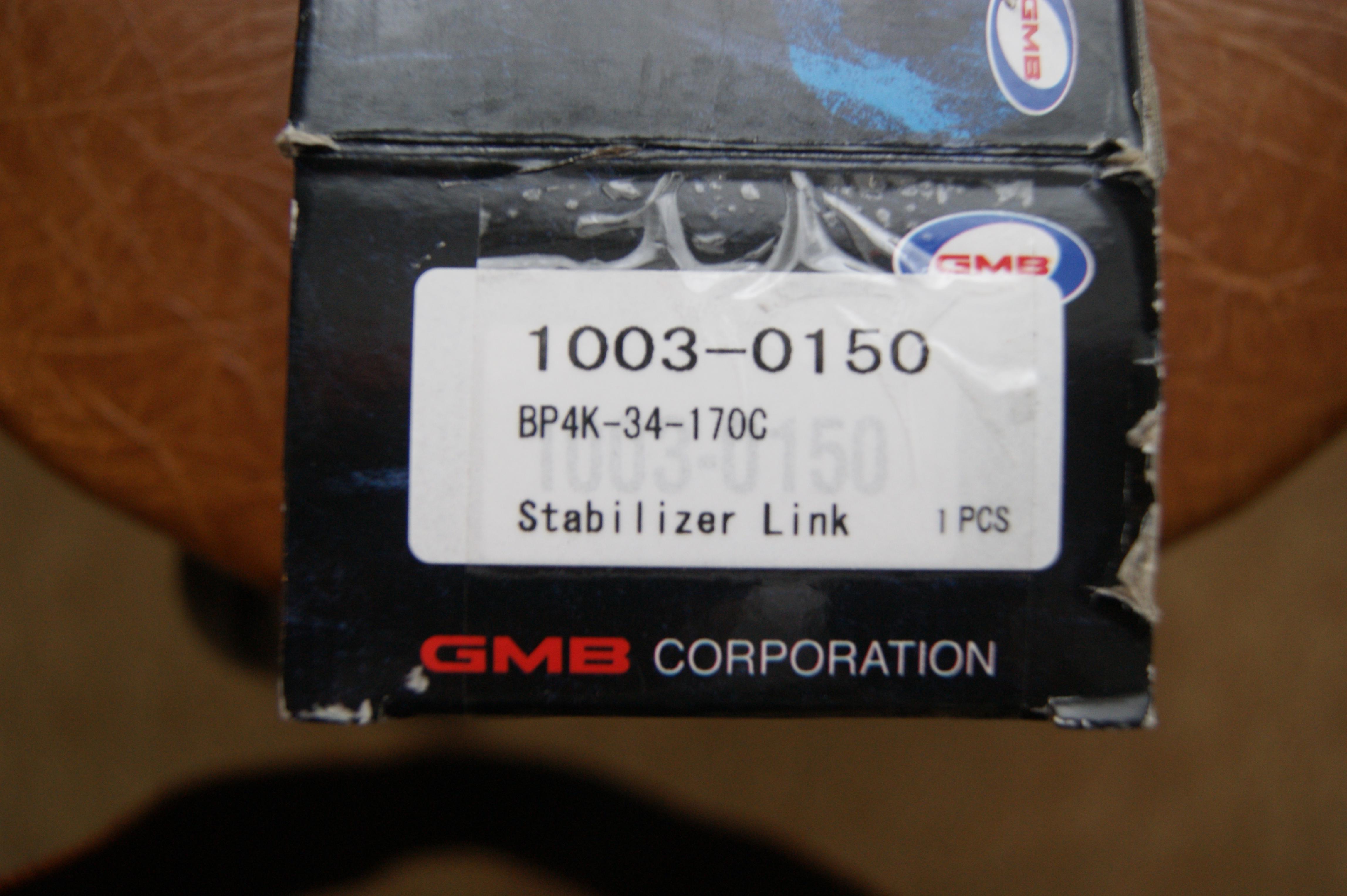

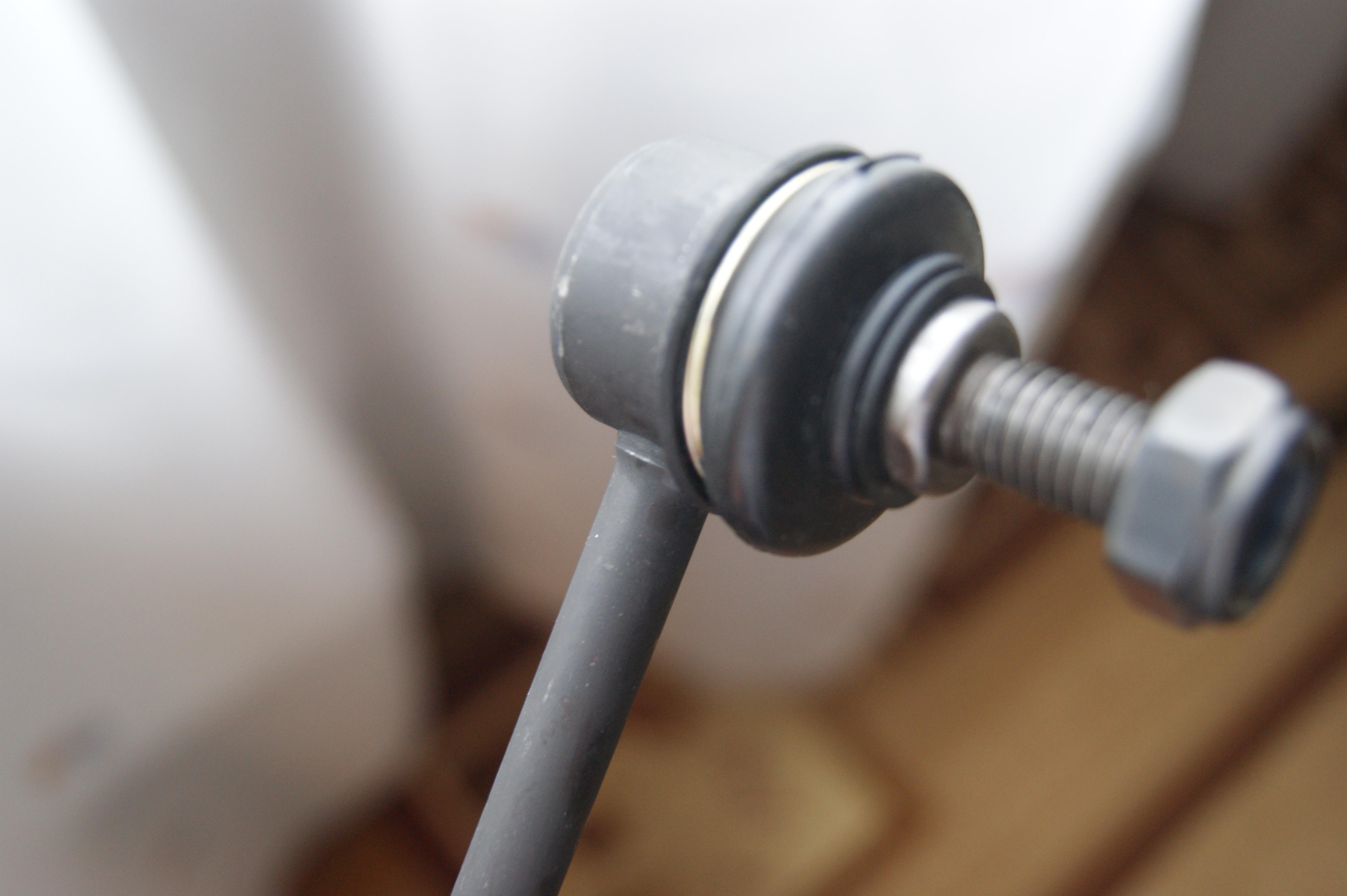

Итак.
Заменили 1ткм назад заднюю стойку стабилизатора на маздовскую CLMZ-30 (общая длина на 3мм длиннее 295/298 и косточка потолще нашей). Полет нормальный.
Решил подобрать пару подешевле и наткнулся на GMB за 295руб в эмексе. Так же на 3мм длиннее стоковых.

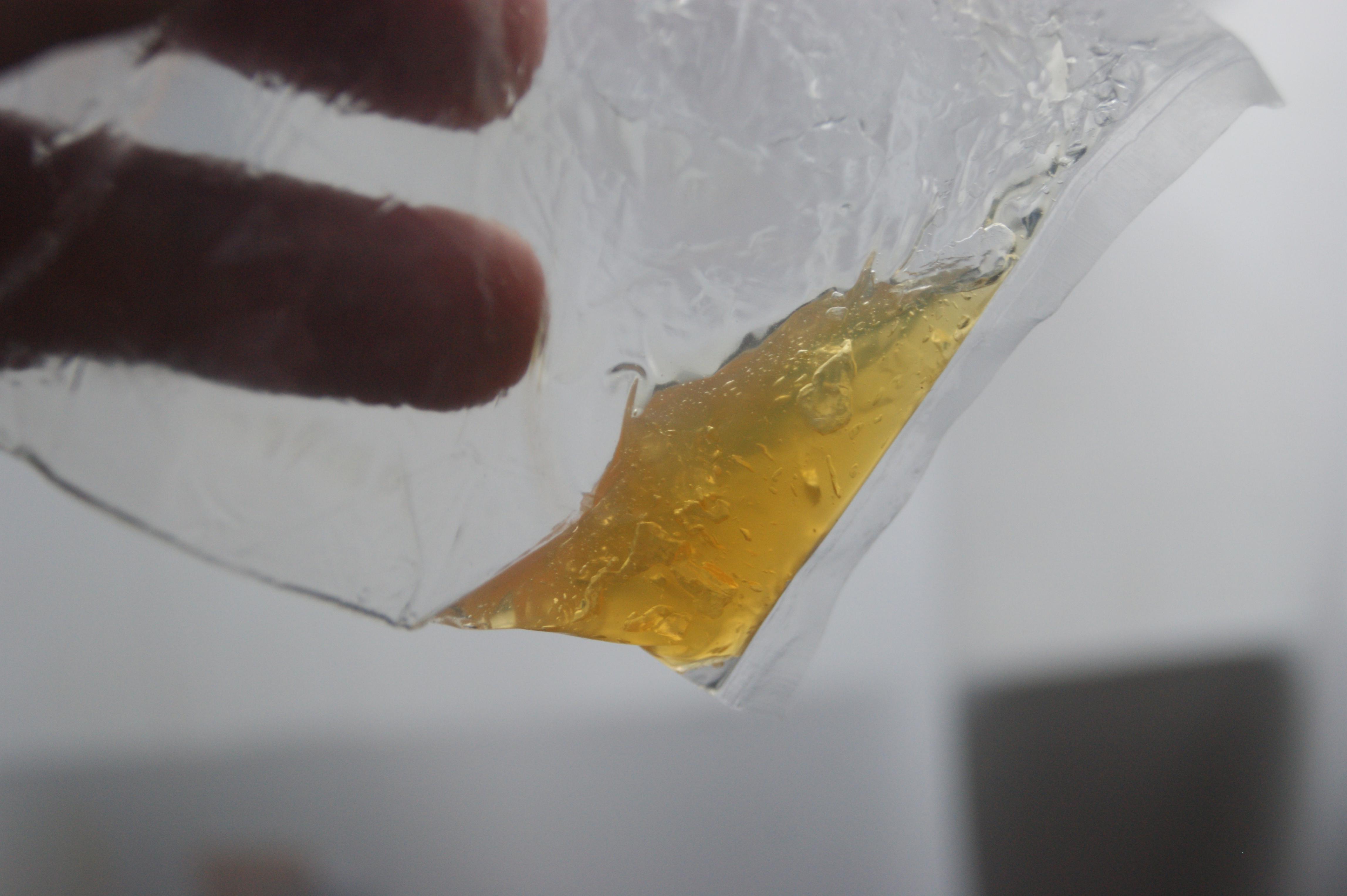

Внутри лежал пакетик со смазкой

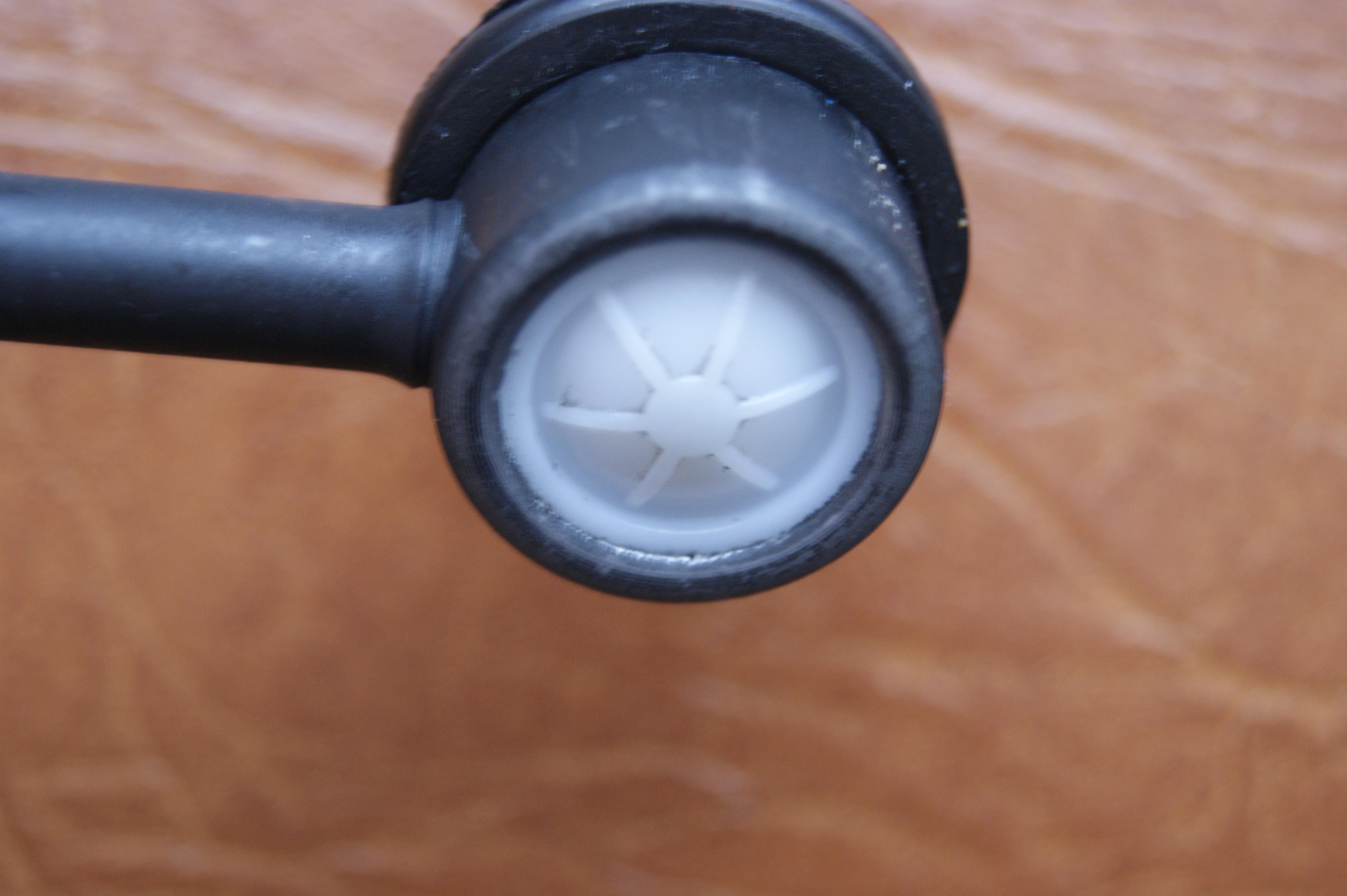

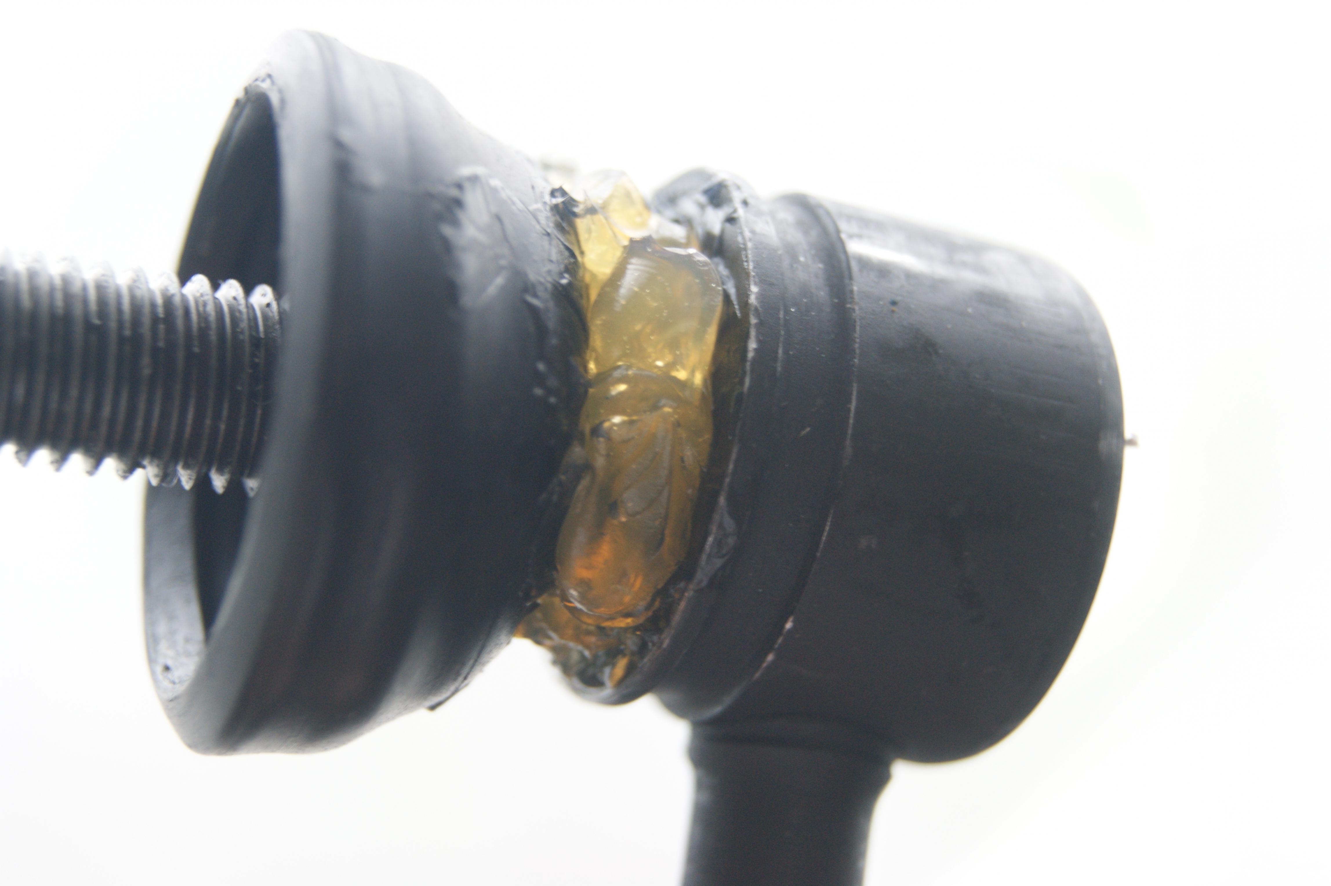

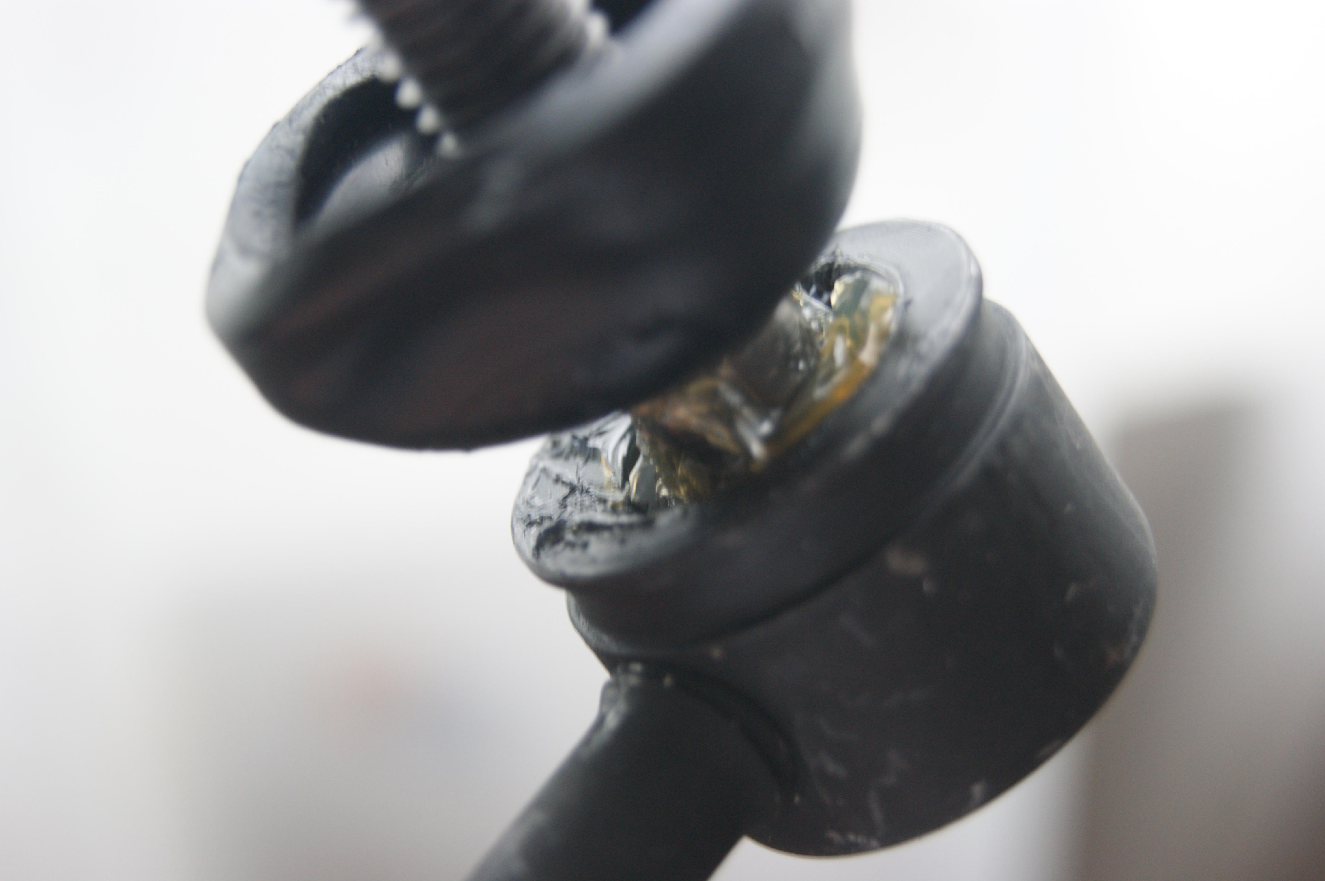

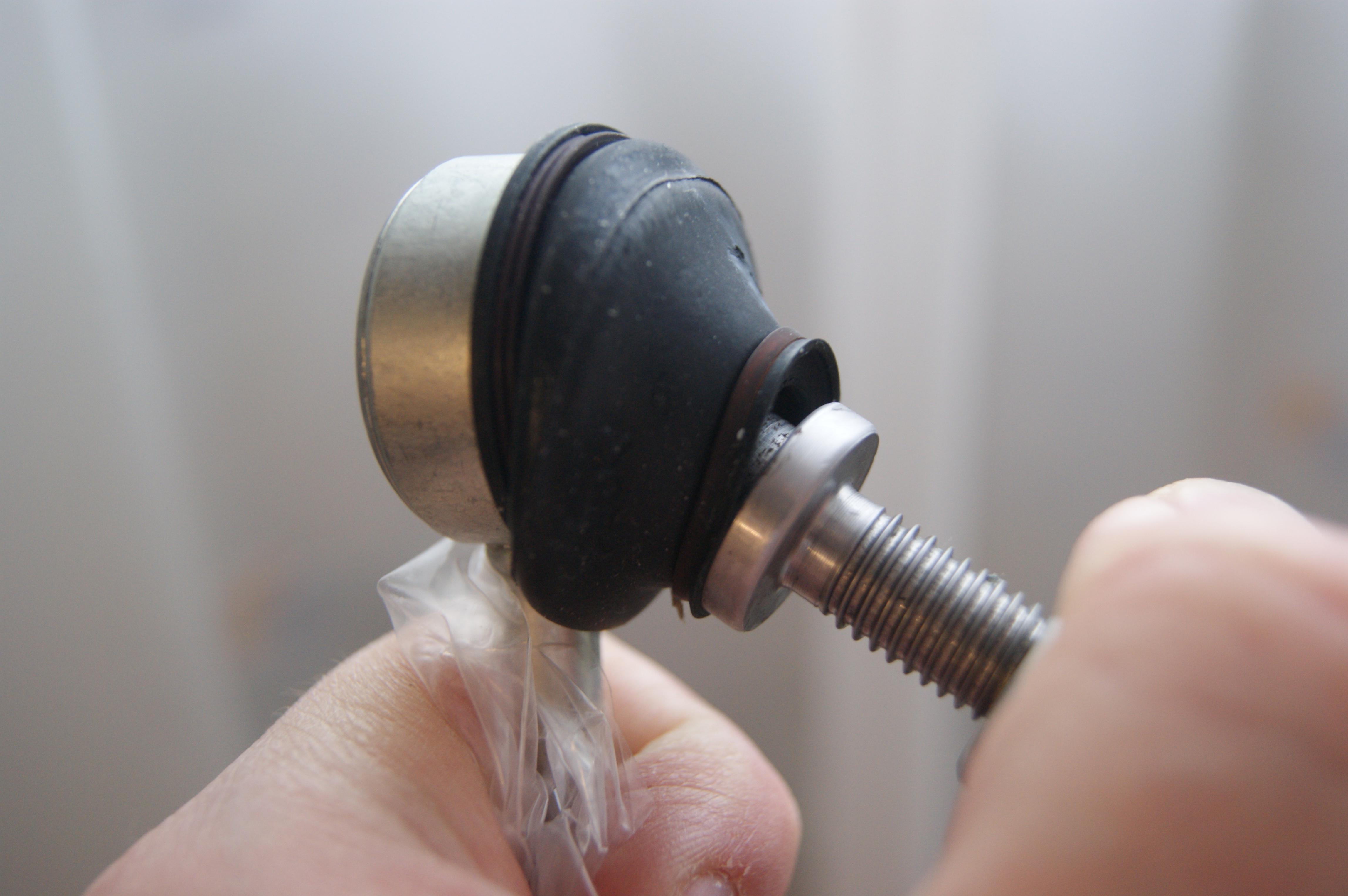

Ну и решил и открыть и посмотреть надо ли добавлять.
Вроде достаточно, но решил: раз положили пакетик - надо использовать. Смазки осталось еще где-то треть или четверть

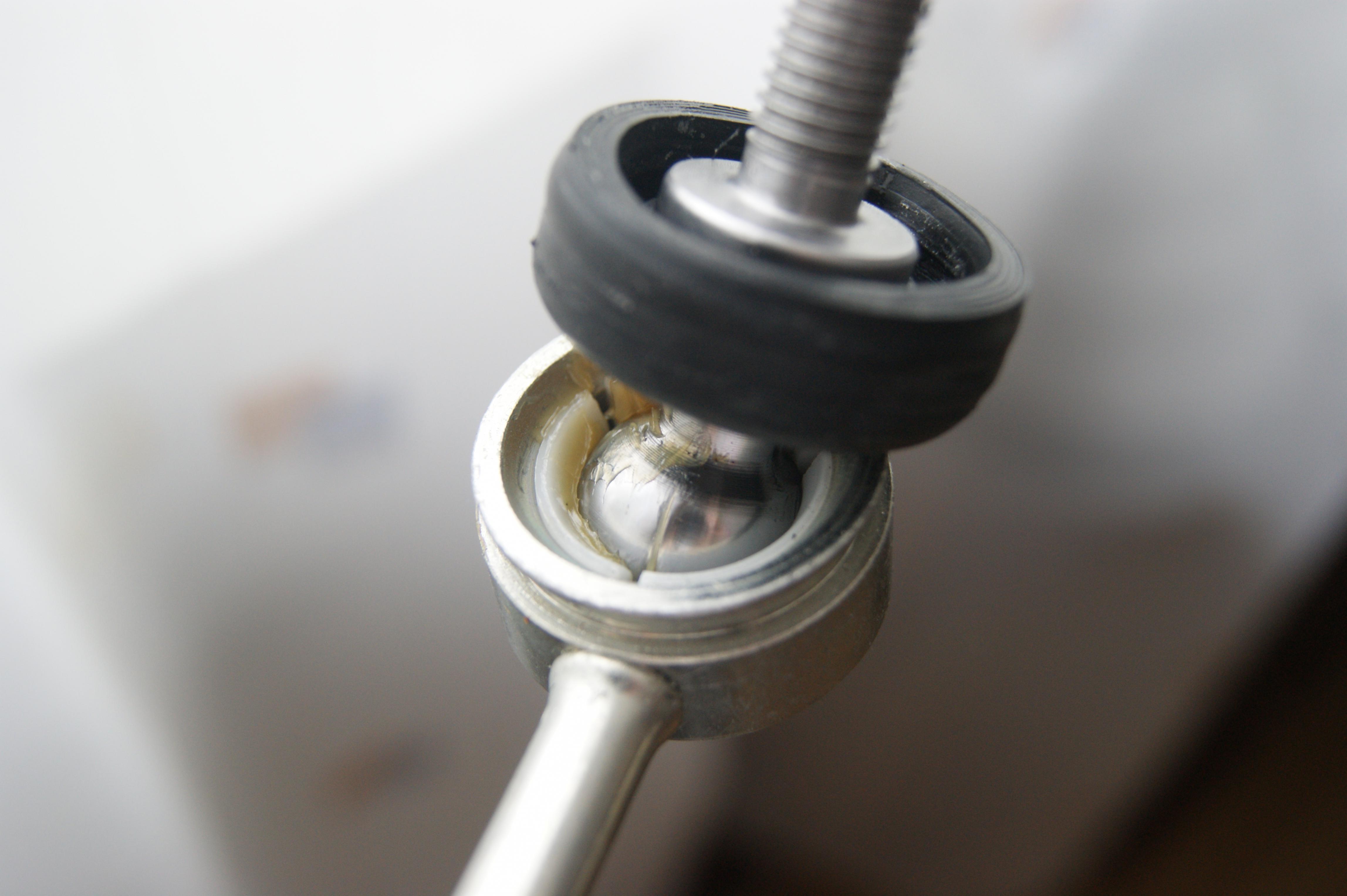

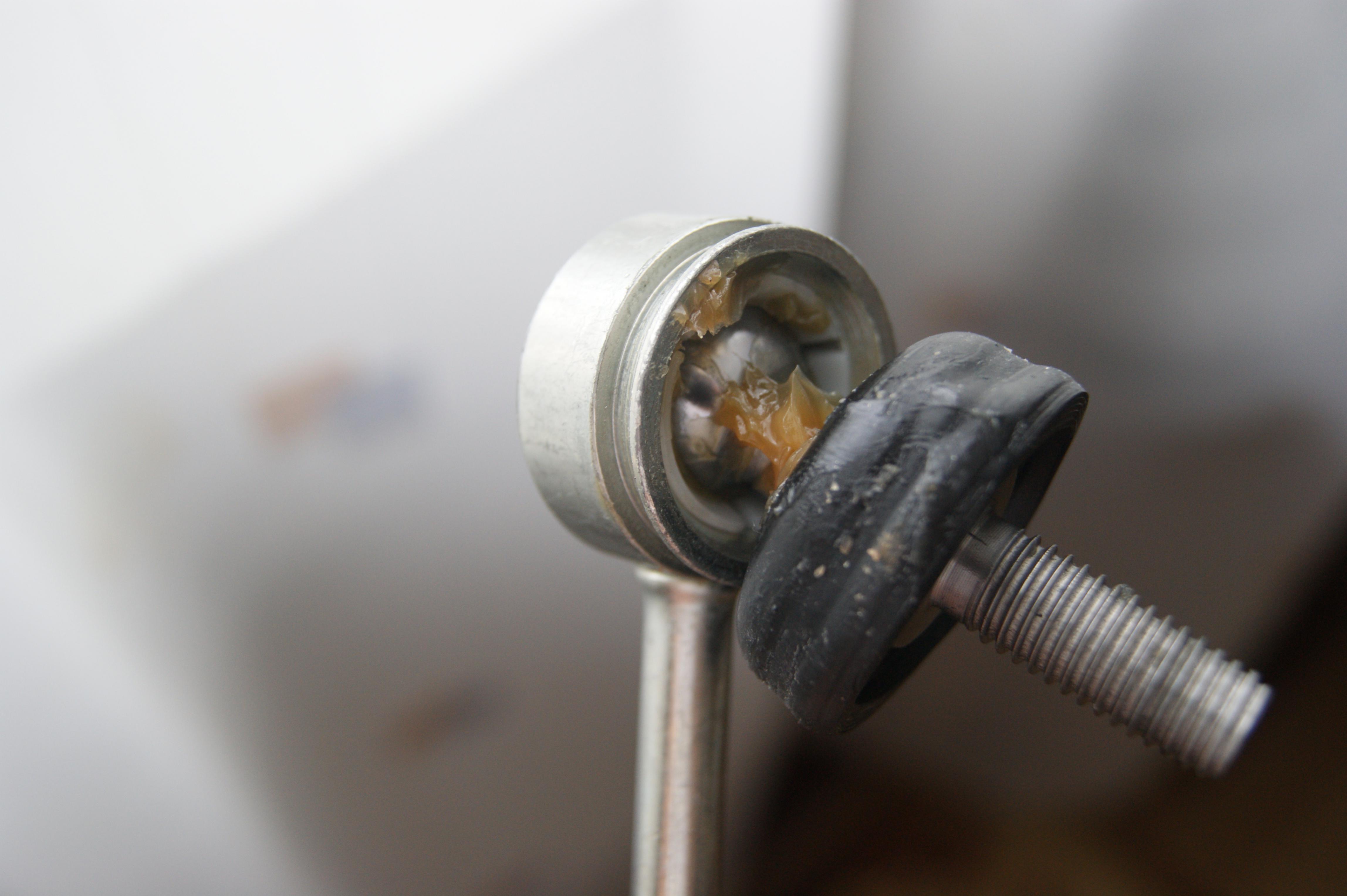

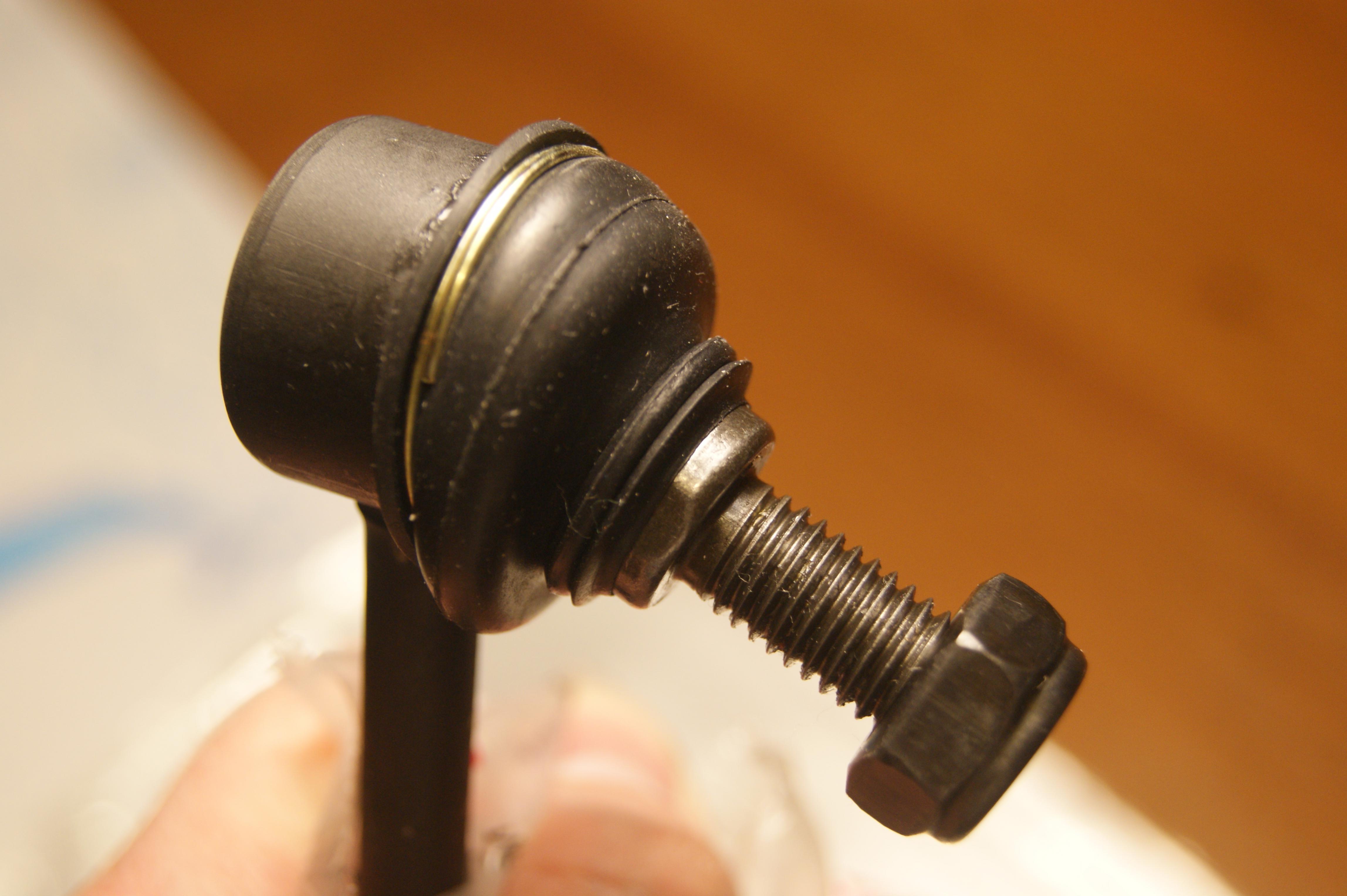

Ну и для сравнения сколько наложили в стойки Moog (аналог стокого). Думал набить остатками смазки от GMB, но ...

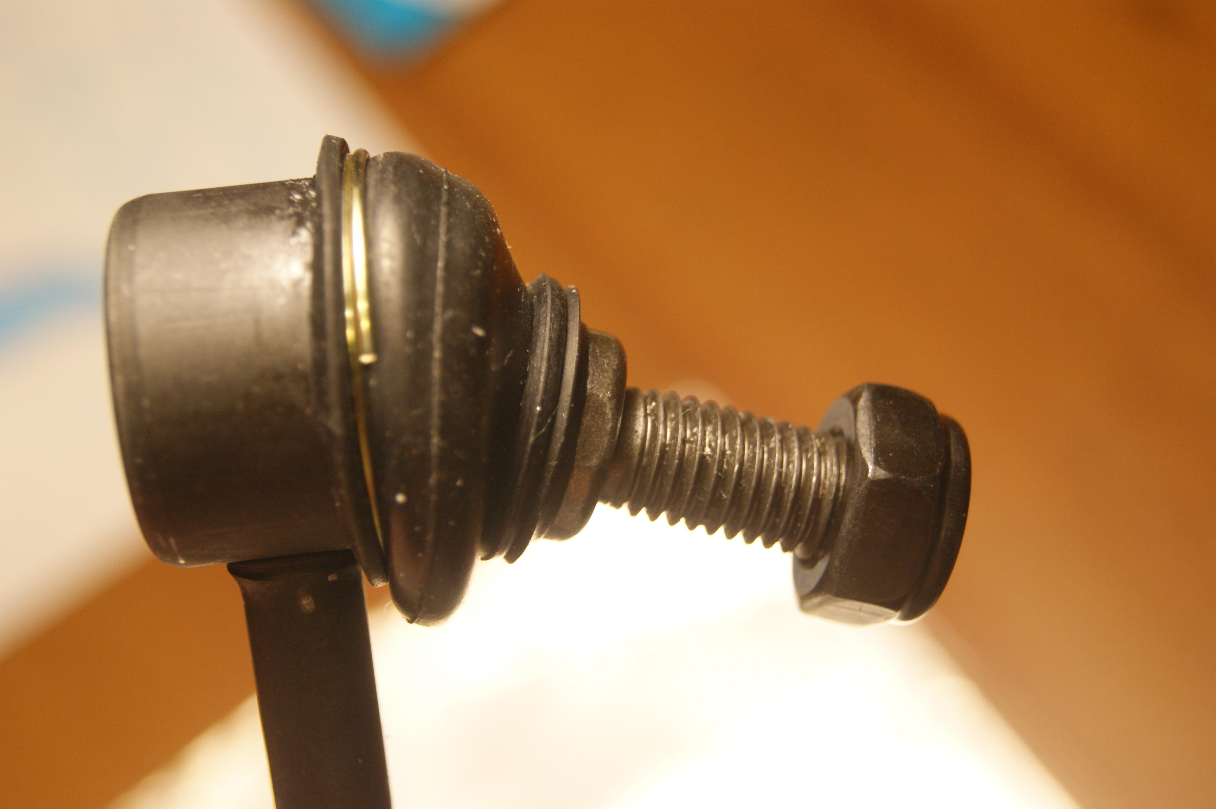

И при максимальном "изгибе" открывается "дыра" куда могут попасть вода, песок и т.п. У GMB такого нет - все плотно (позже фото добавлю), стоит уплотнительная резинка

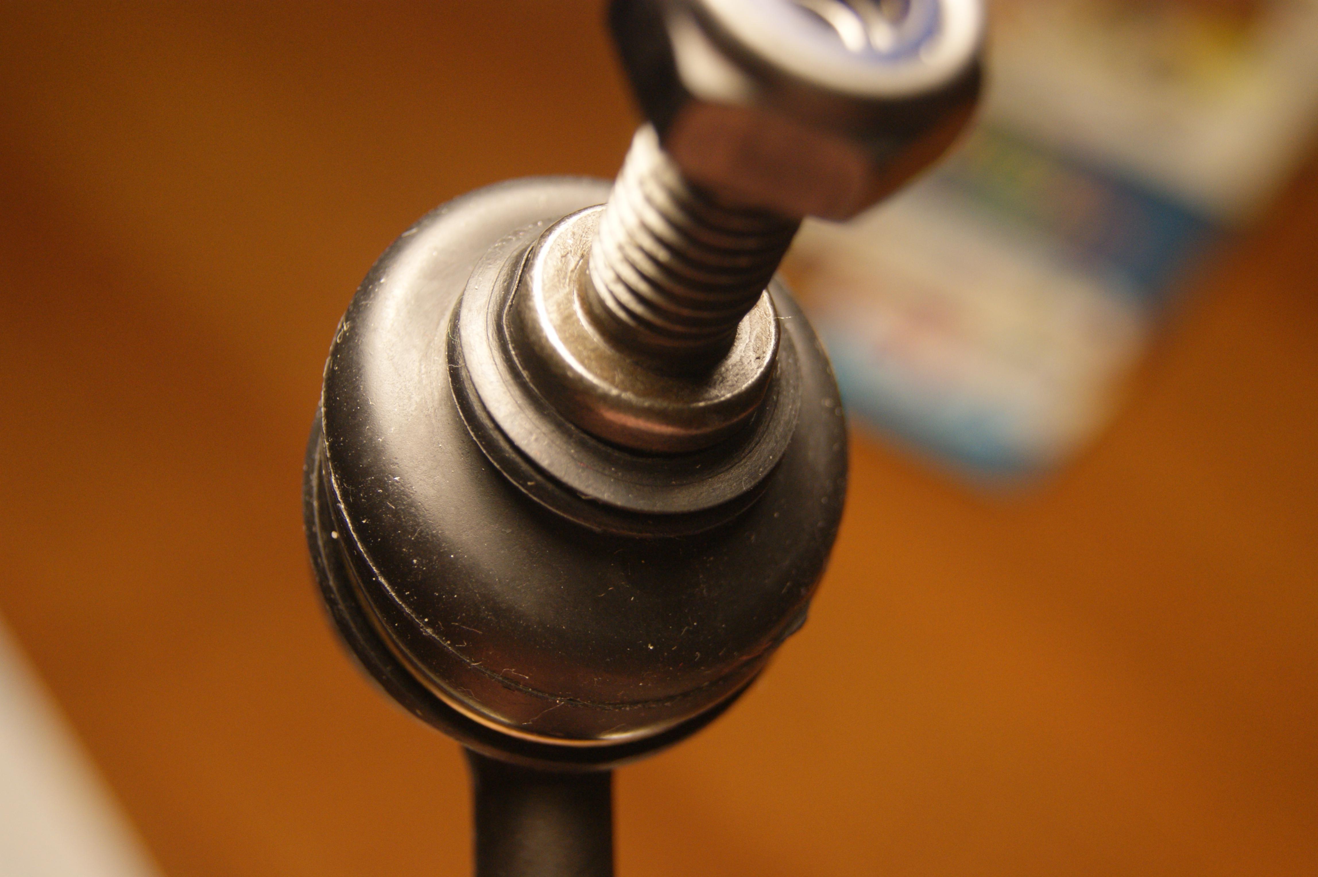

как и обещал фото GMB

Вот все таки маленькая щель наблюдается при vмаксимальном загибе вверх

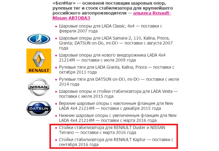

Какие лучше купить, чтобы отходили не меньше и стоили дешевле чем оригинал 551103022R цена которого 1200р?
Ищи вот под этим референсом BMSTL130-от БЕЛМАГ оригинал, ставят на Дастер с 16года, стоит в три раза дешевле каталожного..

Sane, "поставки с марта 2016 года" - тут стоит задуматься...вопрос про замену стоек на относительно новых Дастерах может и не зря появился?.....тут скорее не качество, а все же на первом месте обязательство по локализации....Хотя может я и НЕ прав....но по своему личному опыту - сталкивался два раза с шаровыми этого производителя (ВАЗ-2104 очень давно и ВАЗ-2114 относительно давно) - оба раза полное "г".......
Что сейчас делают и каково качество - не знаю, но вряд ли вот так все сильно изменилось......
Но это личное мое мнение.....

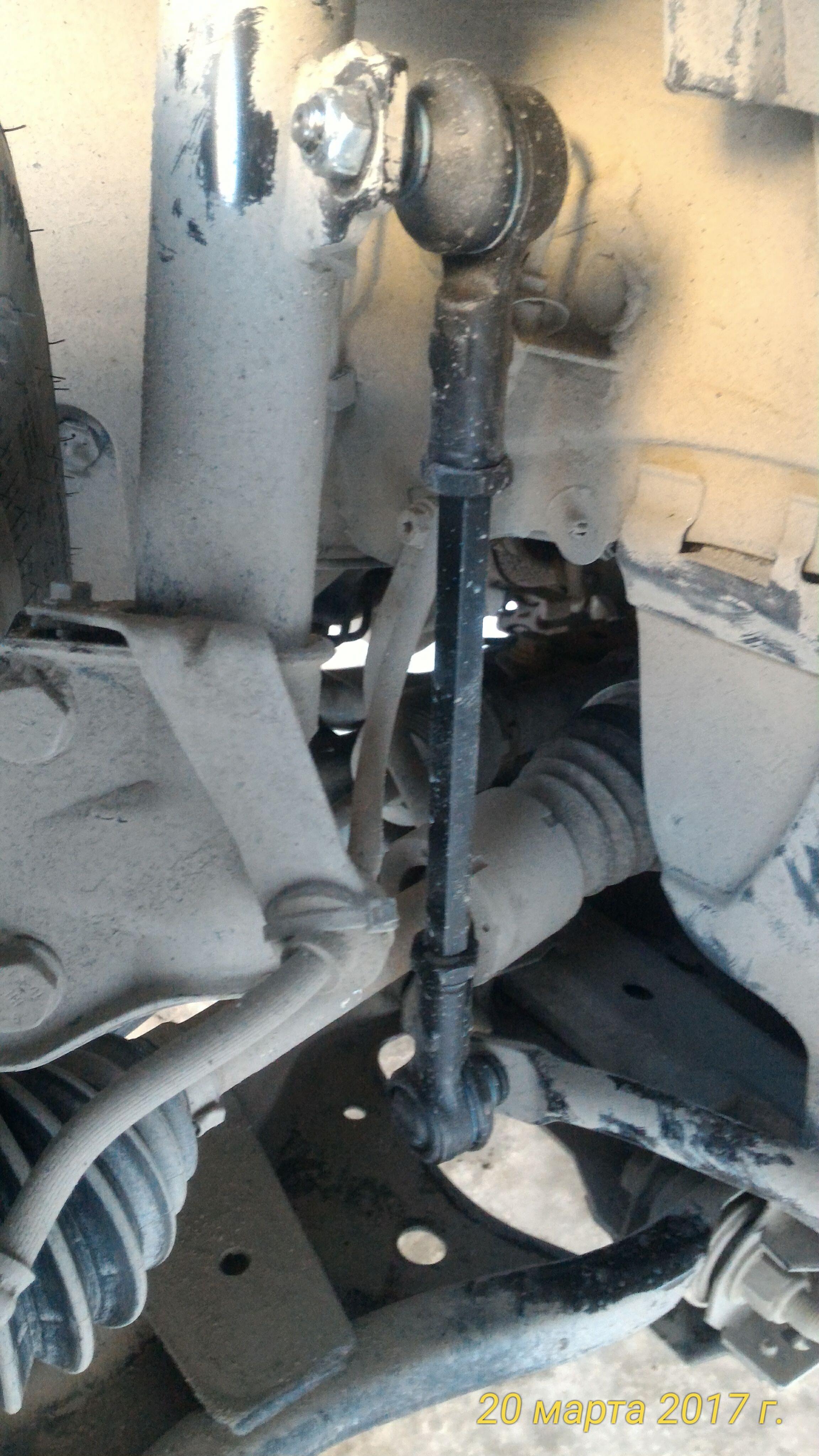

Вот что получилось с рулевых наконечников от Форд Фиеста 94-96 года. Если надо размеры средней части то скину скоро ,на у токаря забрать чертёж. Цена вопроса 370 самые дорогие а самые дешёвые 150 руб.

Вообще из за чего была доработка стоек с завода стояли белмаг и кончились на 20000 а стоимость у нас оригинала или нормального аналога 1500 вот и решил покулибничать

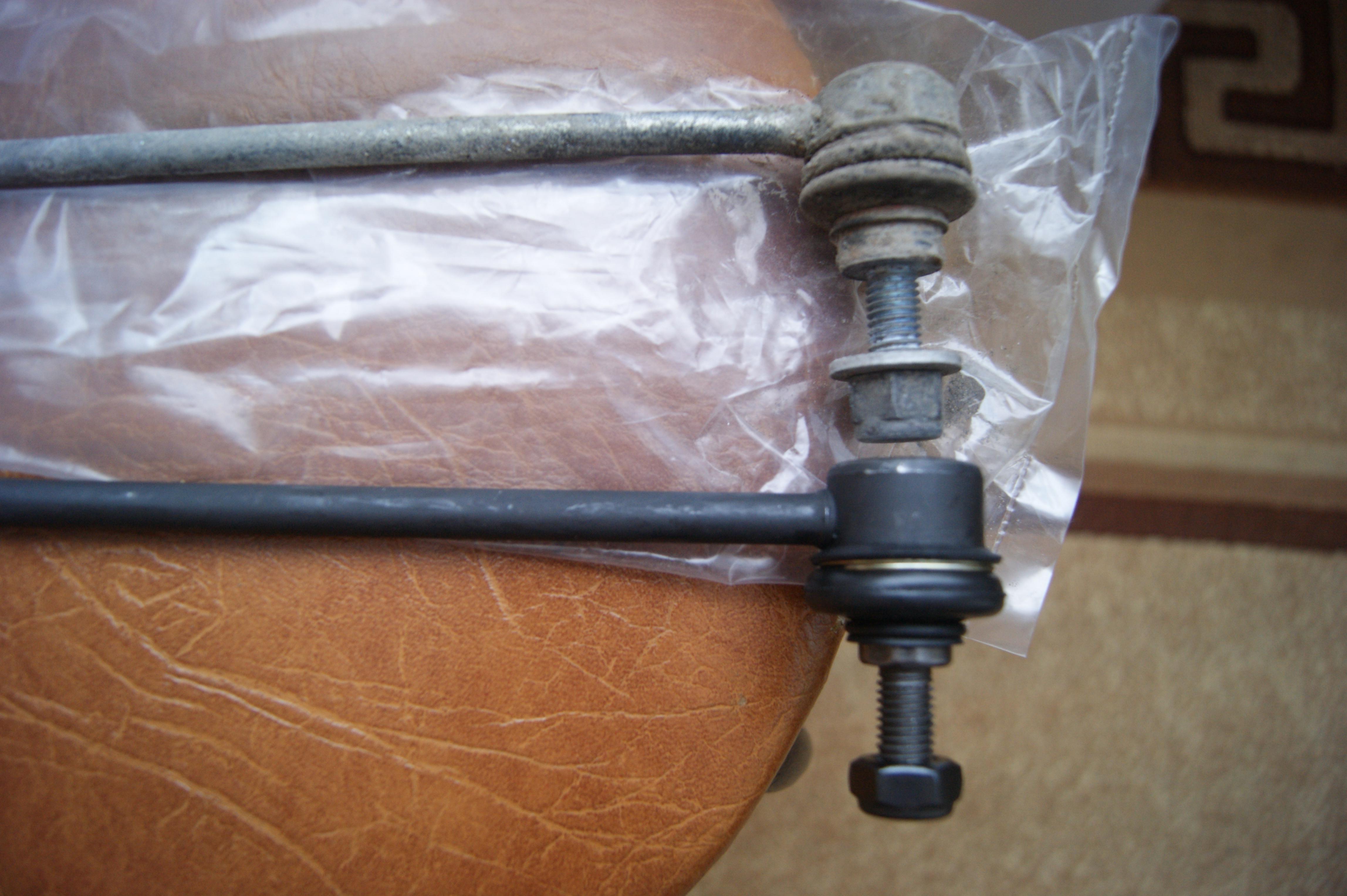

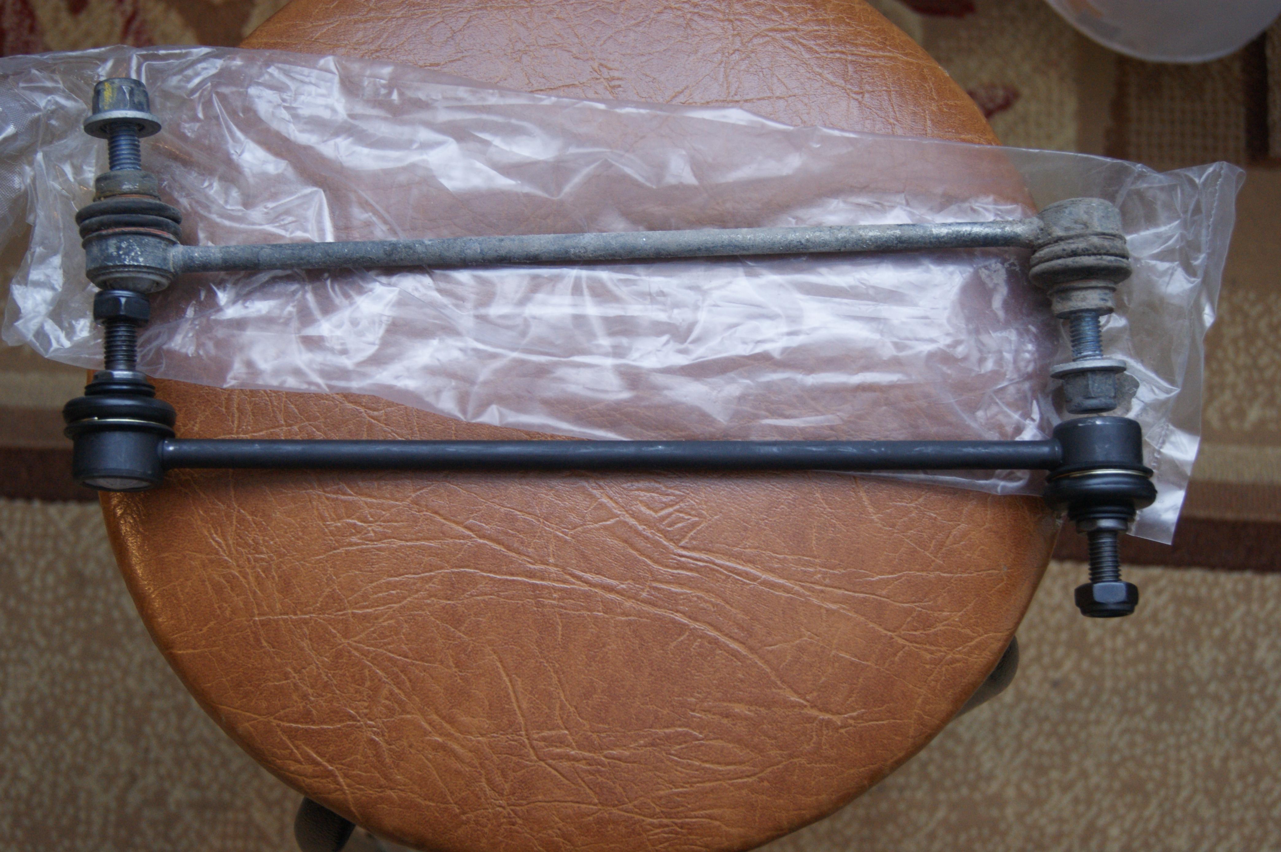

Вчера поставил на перед стойки стабилизатора от Мазды 3 CTR CLMZ-30. Стуки пропали (но еще кое-что стучит, другое). Ни разу не менялись еще эти стойки, пробег 58000 км, пыльники порваны были...

Сергей159, если не секрет, а чем Маздовские изначально лучше Дастеровских чтобы мучаться?
Мучаться? Никаких мучений пока не испытывал и даже не представляю, с чего это я должен мучаться. Маздовские стоит 500р за штуку, то есть дешевле более чем в 2 раза за оригинал рено. И CTR фирма №1 среди аналогов на корейские авто.
