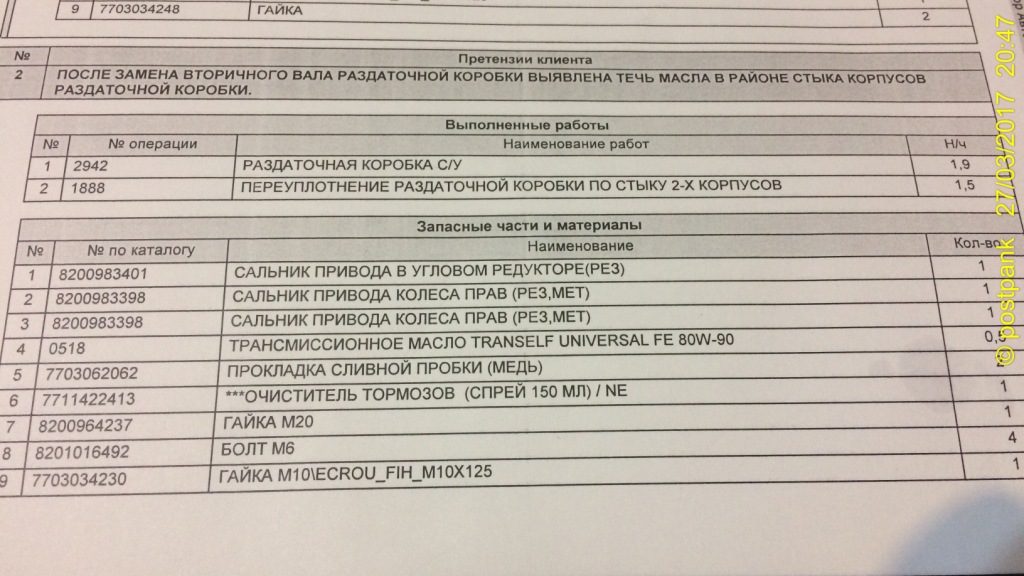

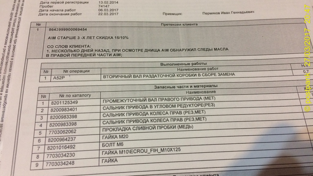

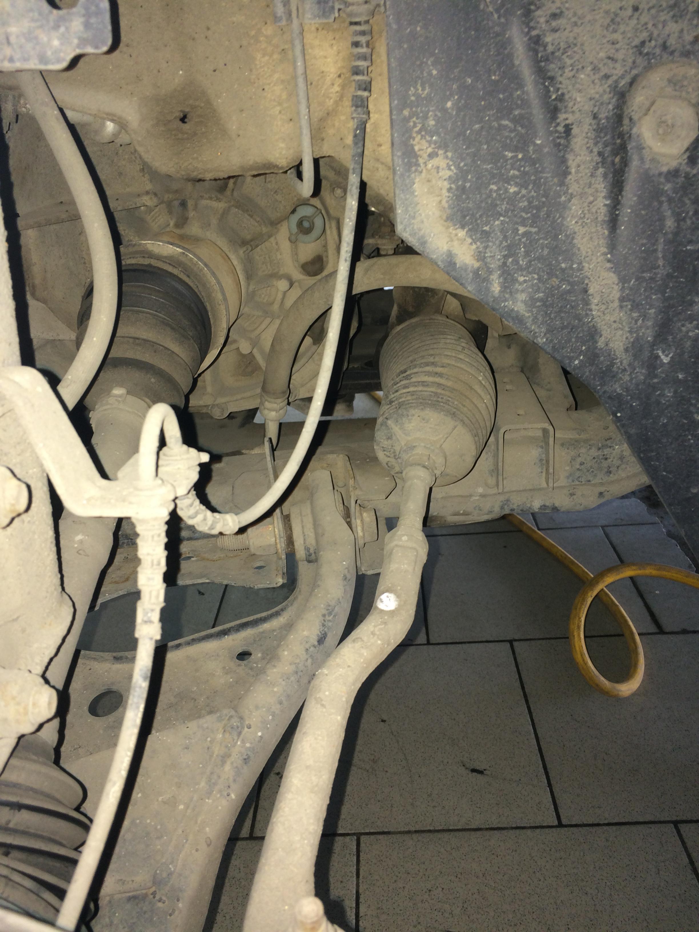

74450 км
Сегодня забираю своего коня с ремонта течи раздатки. Всё бесплатно, по продлённой гарантии Рено. Только подзатянулось на 2 недели. С первого раза починить не удалось. Фотографировали согласовывали, ждали запчасти. Сейчас сказали, что вроде как всё сухо.
Заберём коня, покатаем, посмотрим.
зы. наблюдайте раздатку. Самое простое - выворачиваем руль влево и справа, через открывшийся зазор между крылом и колесом смотрим на защиту и раздатку. Запотевания подтёчки и прочее...
Сроки ремонта с 06,03 по 23/03. со второй попытки + согласование + 2 раза по три дня ждали запчасти.

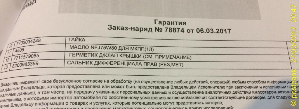

зы2.
Наряд заказы. Может кому нужны будут номера запчастей.

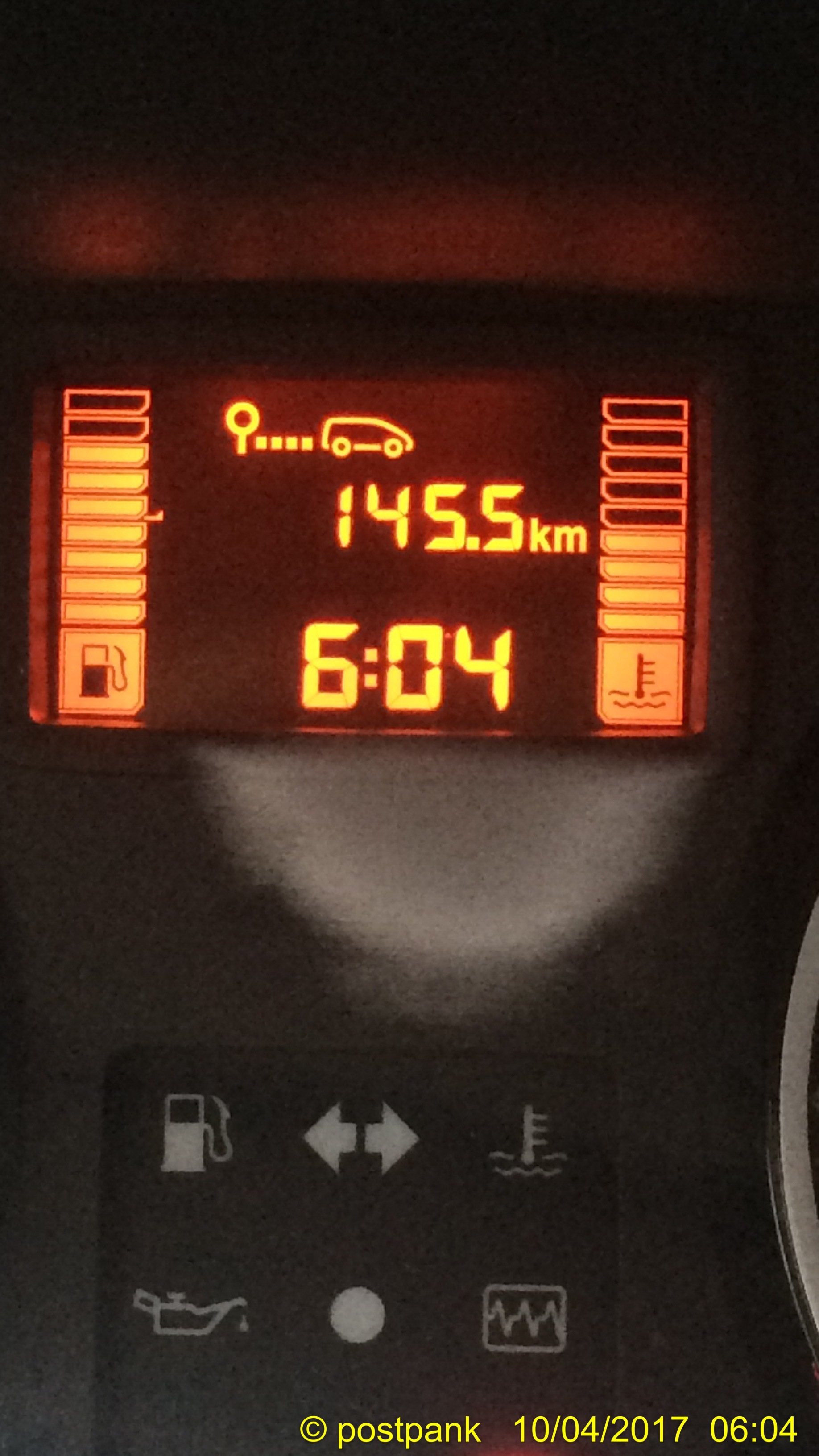

Смена резину на летнюю.
Состояние зимней резины Нордман 4 после 3,5 зим. Ещё сезон точно послужат.

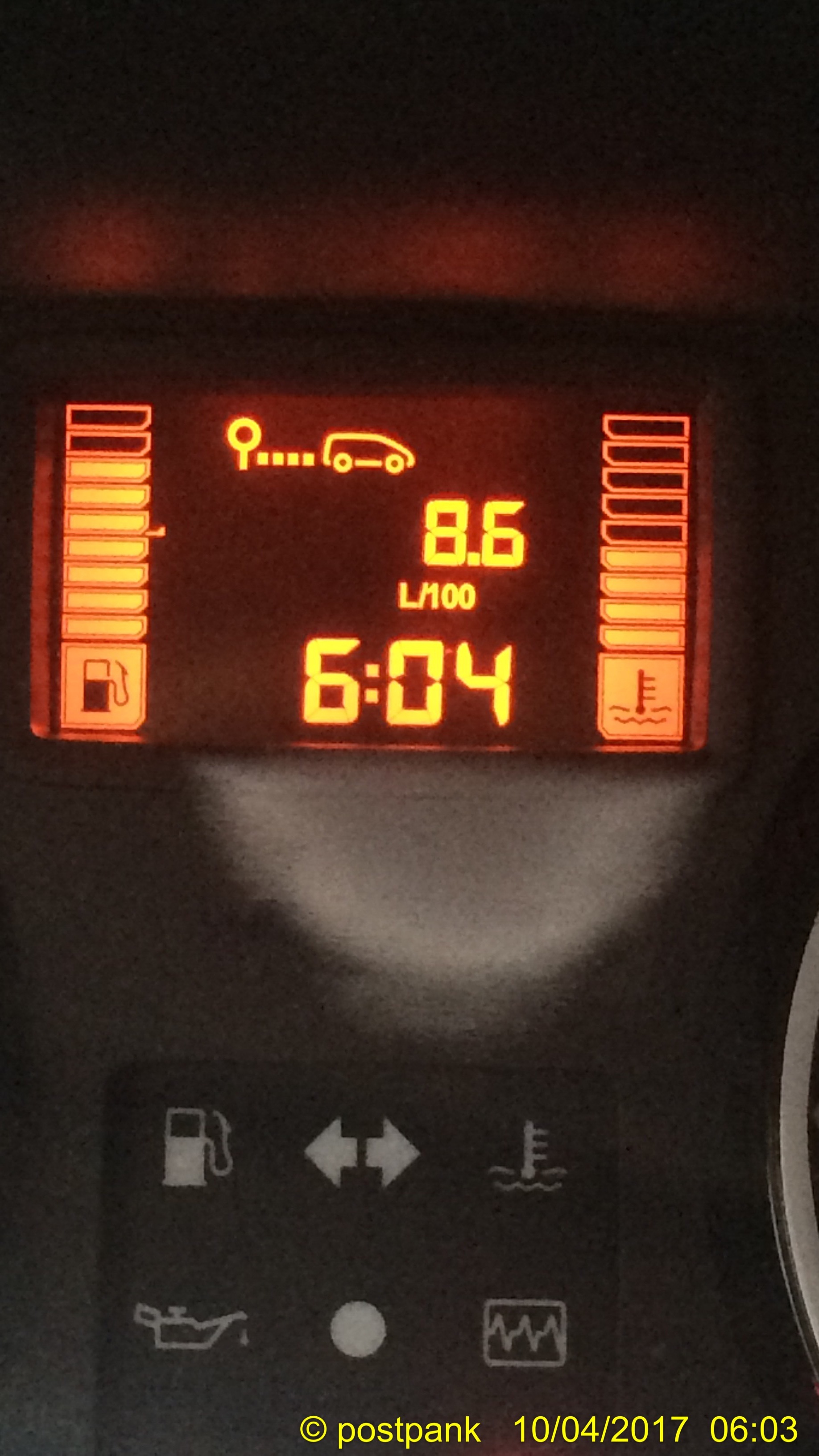

Расход на летней резине - трассовый. Расход выше, чем на зимней из-за повышенного сопротивления качению у Амтела.

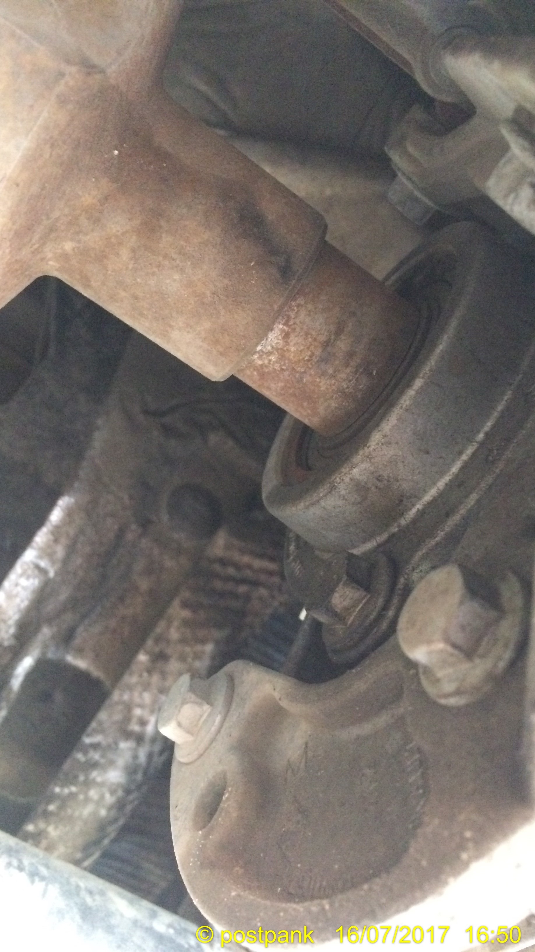

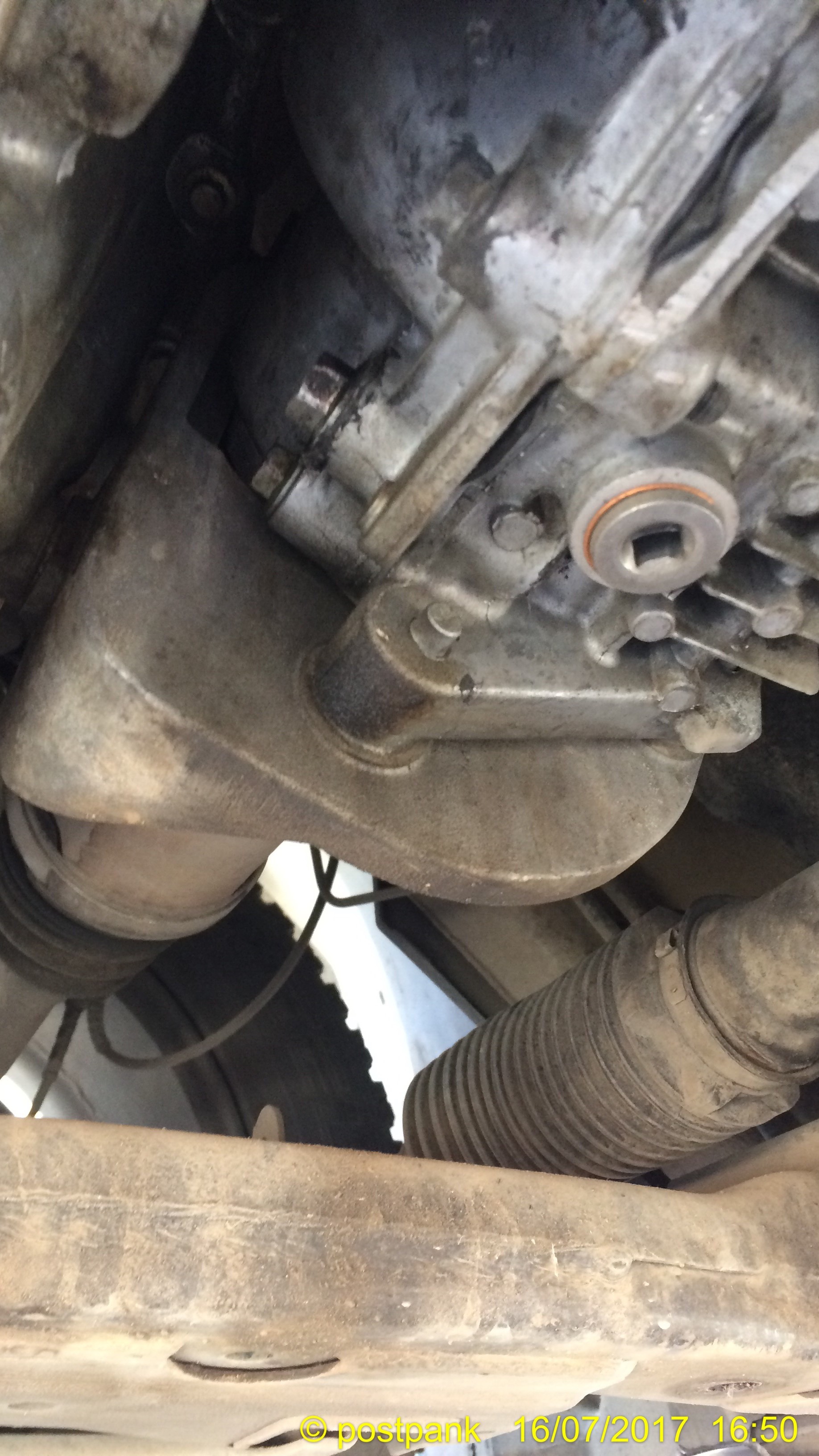

89 тыс. Фото на 83 тыс. август месяц
Слава Богу, сухо.
ID:	112762 Нажмите на изображение для увеличения
Давно не писал. В целом агрегат хлопот не доставляет. Было небольшое ДТП с заменой переднего бампера и фары по КАСКО. Отдельно спасибо кузовщикам, что сделали мне капот с моей "первомайской Мкадовской" "пулей", которая царапнула мне капот. Теперь железный конь в полном порядке. Пробег 89 тыс.
Заменил резину на зимнюю. Пока ещё Нордман 4 походит, а вот на лето присматриваю Тойо .
Менял резину, провёл визуальный осмотр. Пыльники и амортизаторы все целы и без подтёков. Скоро потребуется замена передних тормозных колодок.

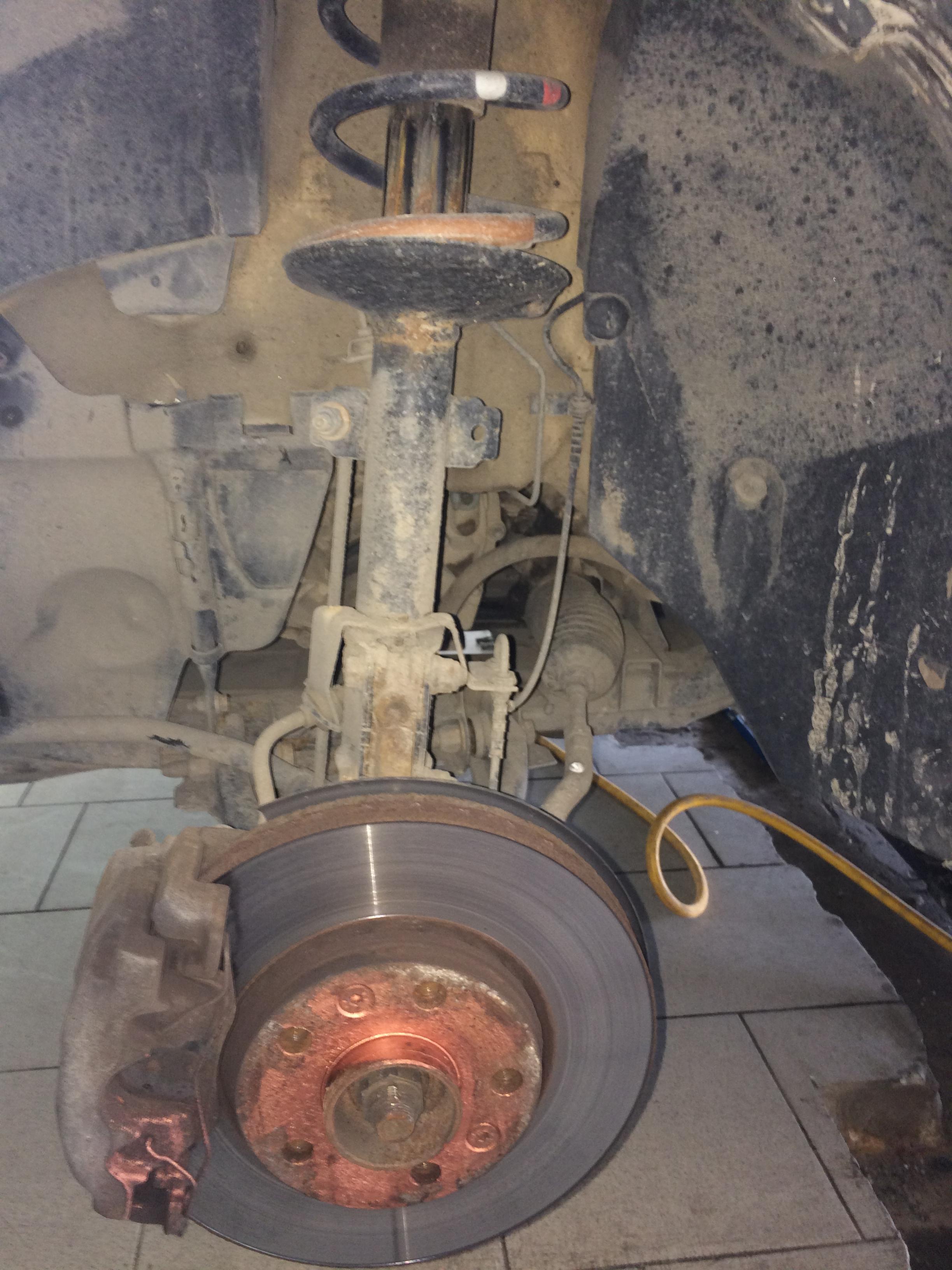

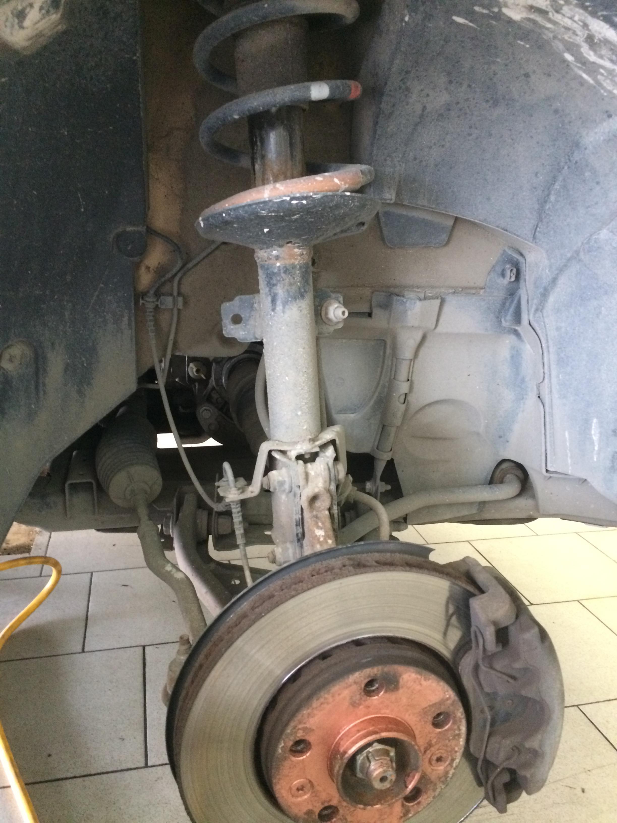

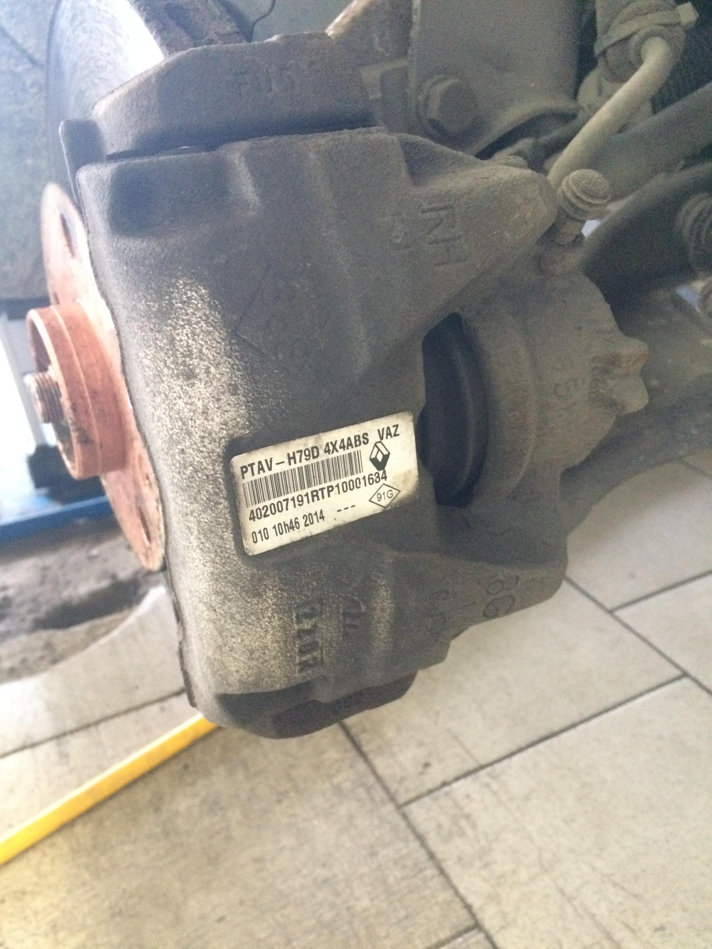

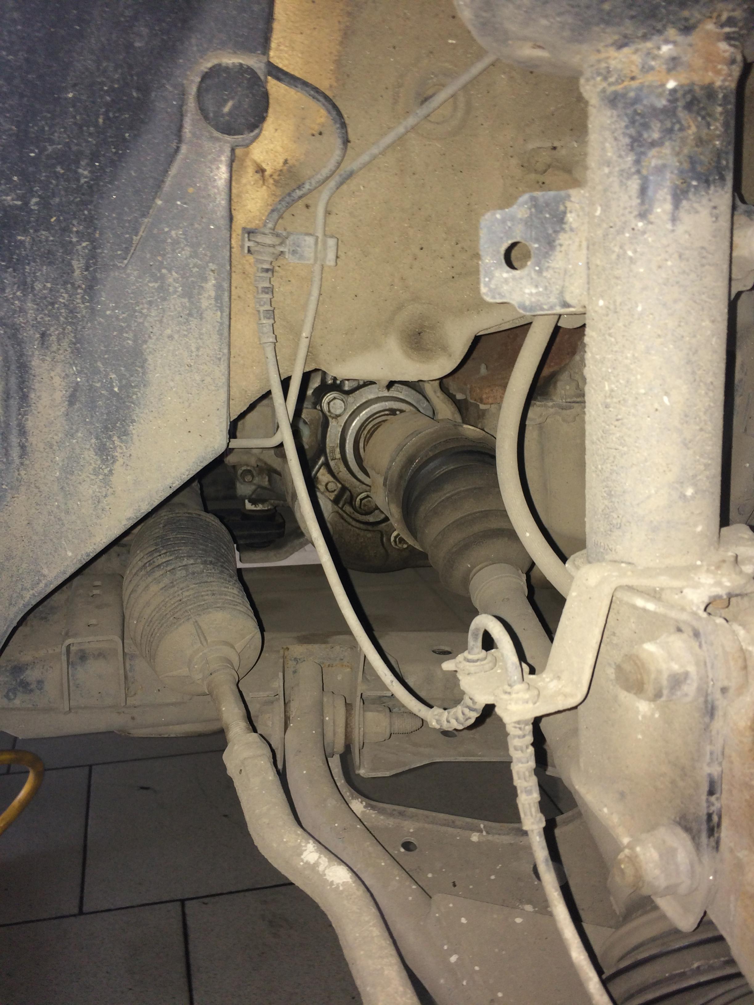

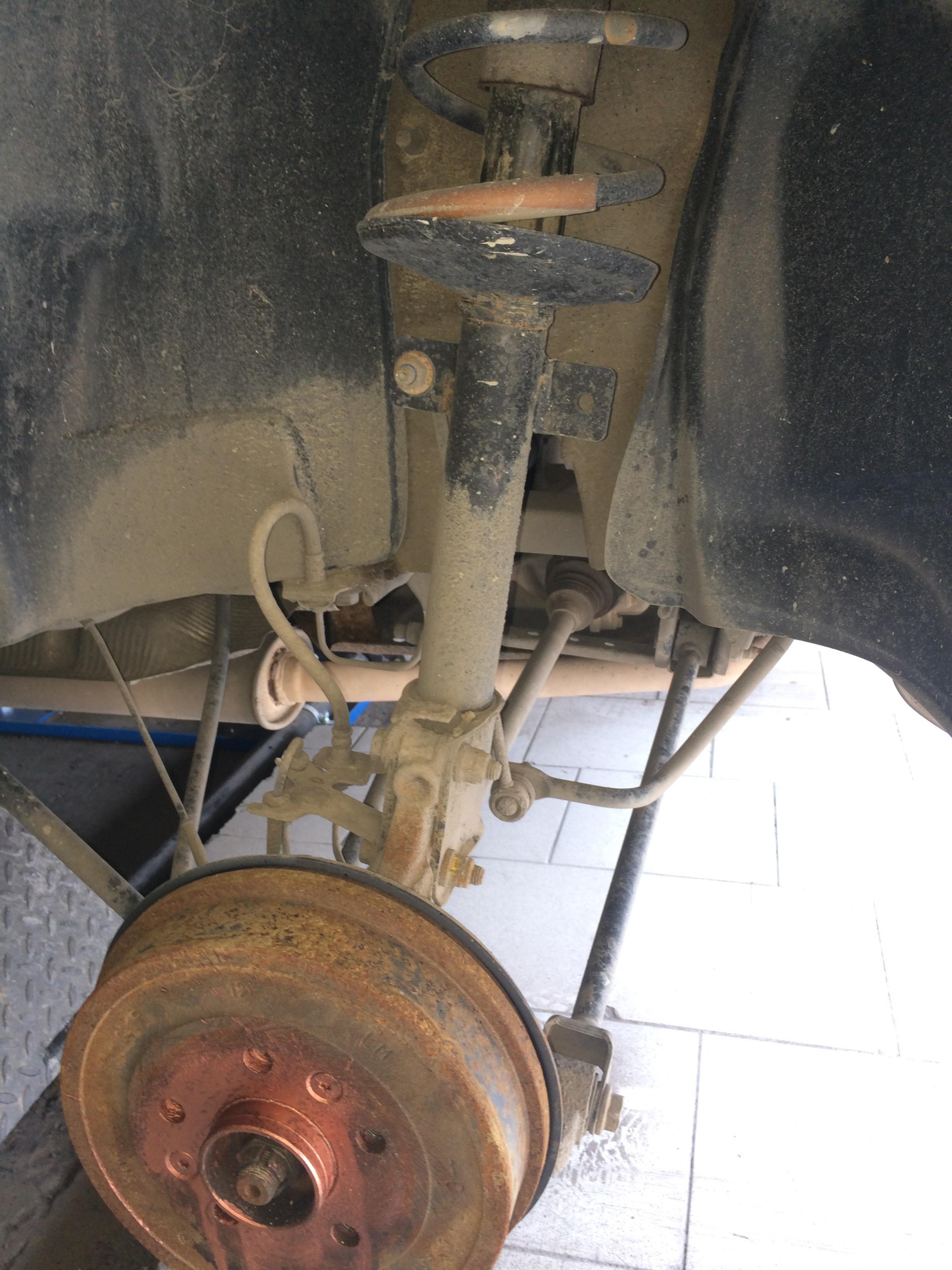

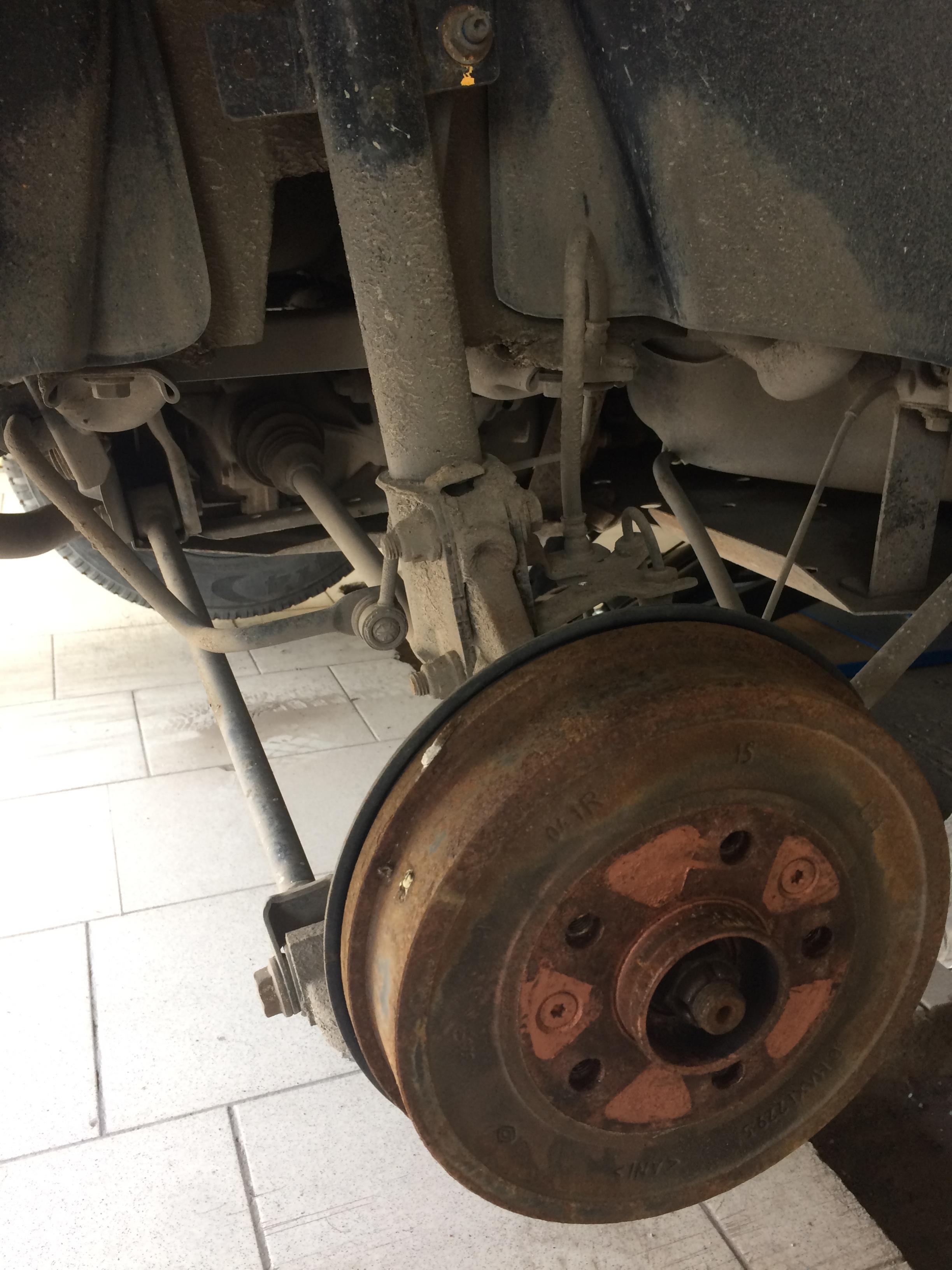

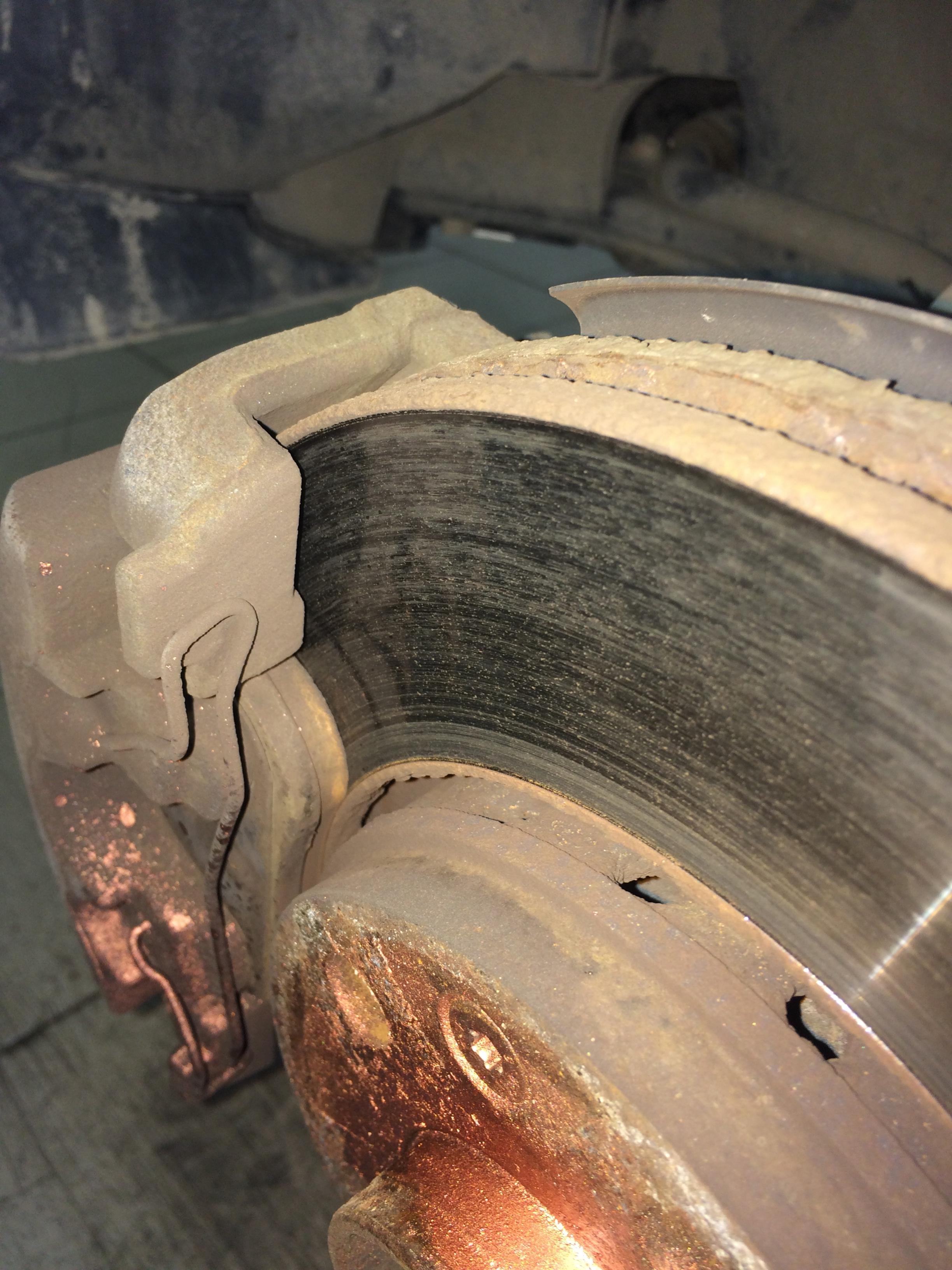

пробег 83 тыс. август 2017. Подвеска. Пока ремонтировал прокол на колесе и балансировал сделал осмотр

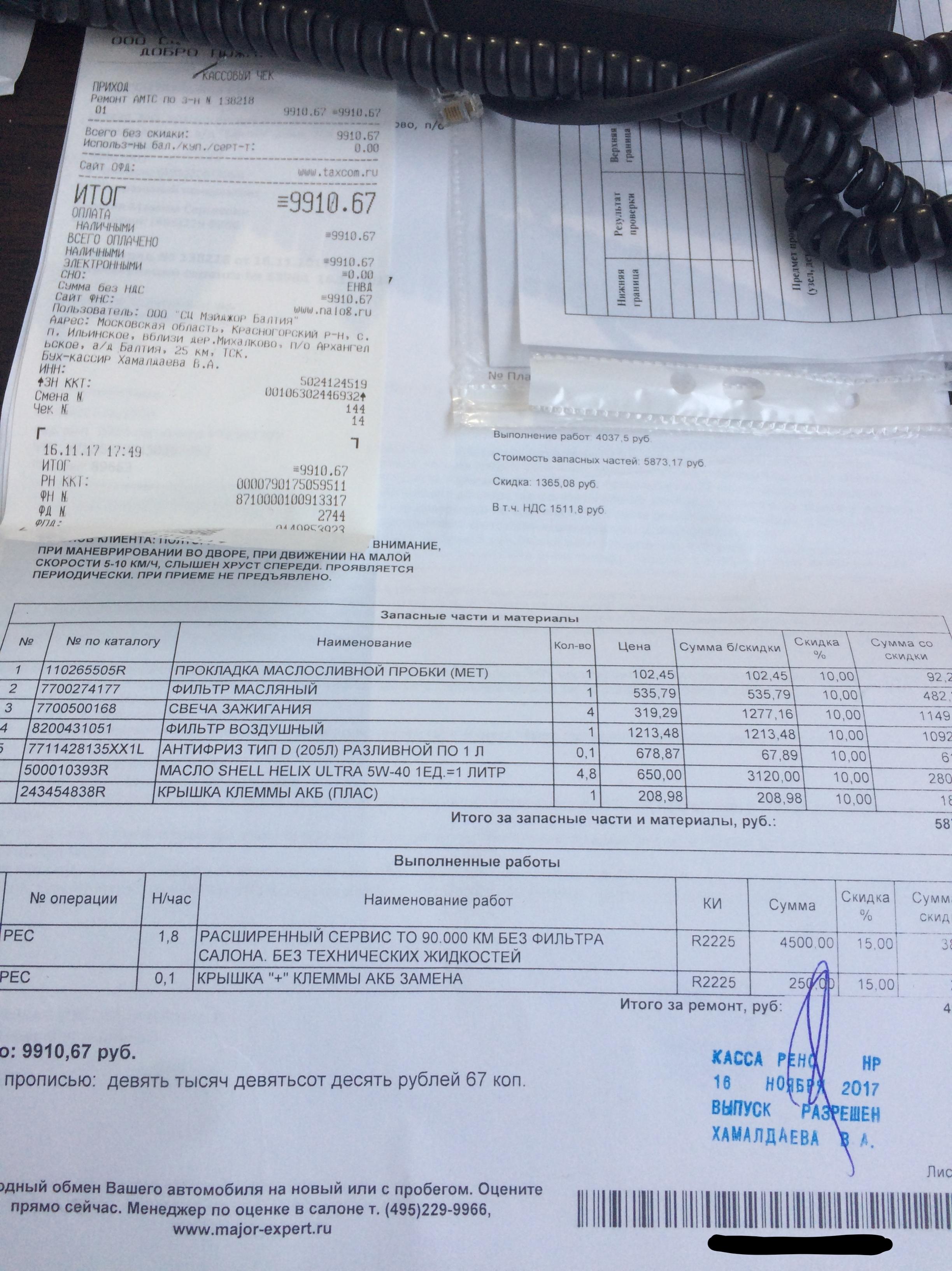

TO 90000 км ОД Маджор

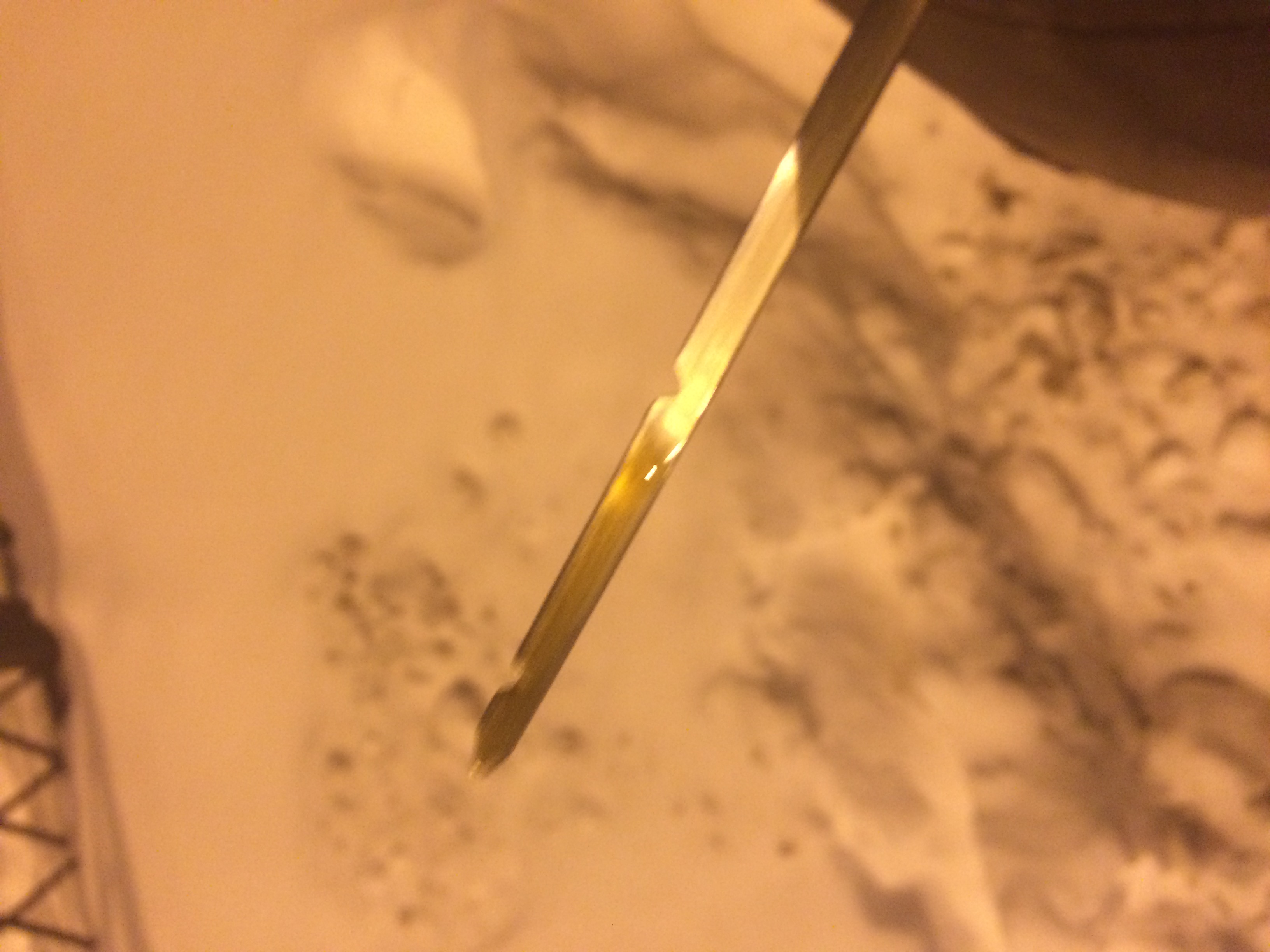

92 500 км
Масло Шелл Хеликс Ультра 5-W40, залитое ОД на ТО 90000км. Уровень тот же с момента ТО 90000 км. По машине вопросов нет. Служит боливар мой железный. Молодец, не подводит. Только топлива подливай.

99000 км
Заменены задние стойки стаба и втулки стаба.
Замена моторного масла и масляного фильтра. Пробег масла 9500км.
Общий технический осмотр авто снизу.
Продолжительность всех самостоятельных работ 7 часов.
Стоимость расходников , примерно 4500 руб.
Для маздовских стоек готовьте рожковые ключи на 14 и 15.
Чтобы снять оригиналы, нужен ключ на 16 рожковый и 6 гранник на 5.
