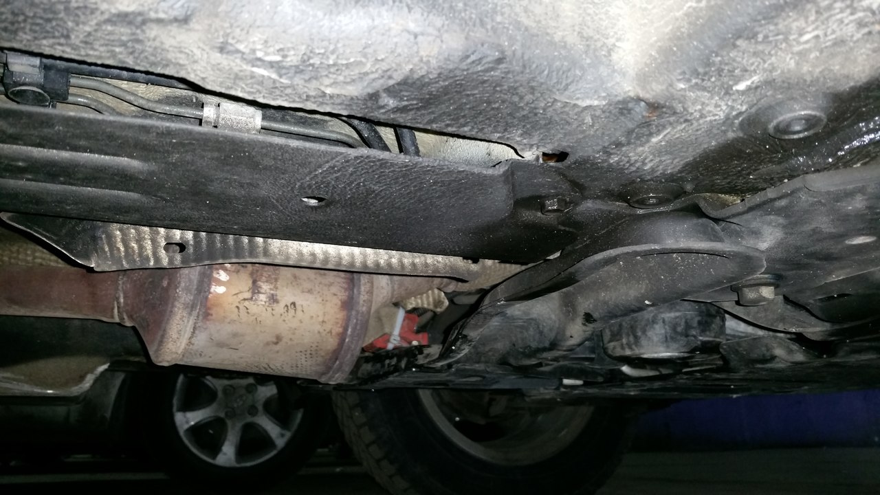

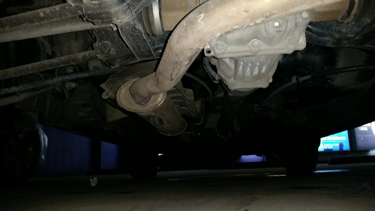

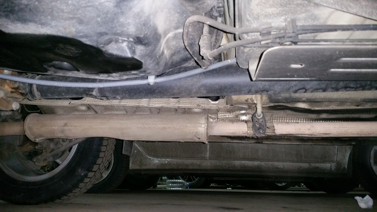

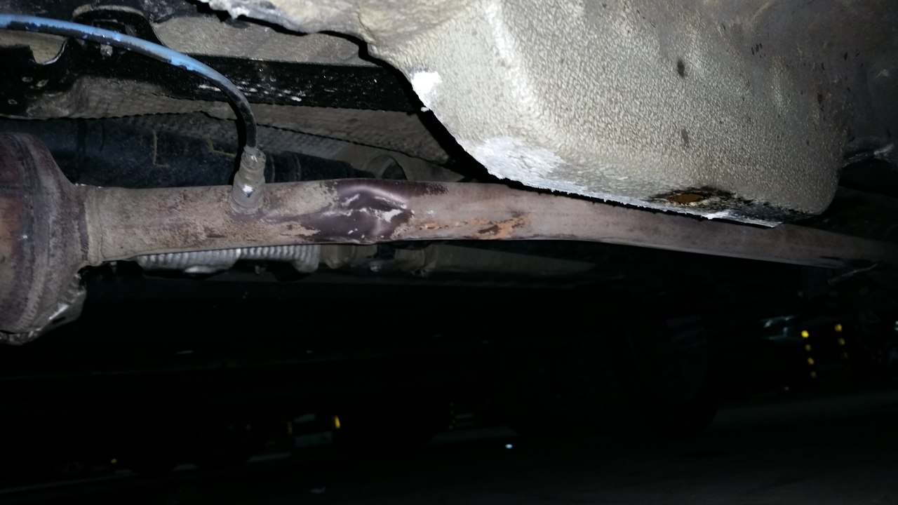

Новую тему у меня создать не получилось, поэтому напишу тут.
Налетел на дастере на камни, треснул чуток бампер и самое главное весь глушитель чуть ли не в узел извернулся: ушел сантиметров на 10-15 назад, растянул гофру, помялся, сломал подушку катализатора (красная штуковина), но не пробился =) У неофициалов за 500 рублей ломом выгнули его более менее, чтобы неприкасался к корпусу машины, подушку катализатора, треснувшую попалам, замотали хамутиком =) Сейчас посторонних звуков, вроде не слышно.
Собственно вопросы:
1. Как долго можно проездить с таким глушителем?
2. Деформированая форма глушителя как-то влияет на ходовые качества?
3. Где можно посмотреть цены на весь глушитель в сборе? Он же не разборный, поиск по яндексу не дал результатов.
4. Стоит ли менять весь глушитель, или можно найти замену всему от катализатора до последней банки?
5. Какие могут быть варианты тюнинга этой части машины, раз уж так быстро появилась возможность ее заменить? (3.5к пробега)
фото внизу: 1. одна из вмятин 2. вмятина на средней банке 3. красная подушка катализатора на хомутике 4. не натянутая резинка

1) Если ничего не брякает и мощность движка не упала - можне и поездить пока
2) в теории места перегиба снижают сечение выхлопа, чо может привести к снижению динамики, но в предельных режимах
3-4) Глушитель можно менять частями, для этого есть специальные хомуты. Цены можно посмотреть на autodoc.ru и exist.ru.
5) Про тюнинг выхлопа на Дастере еще не слышал.
PS Добавил Вас в Дастероводы, что означает что Вы можете создавать темы.
