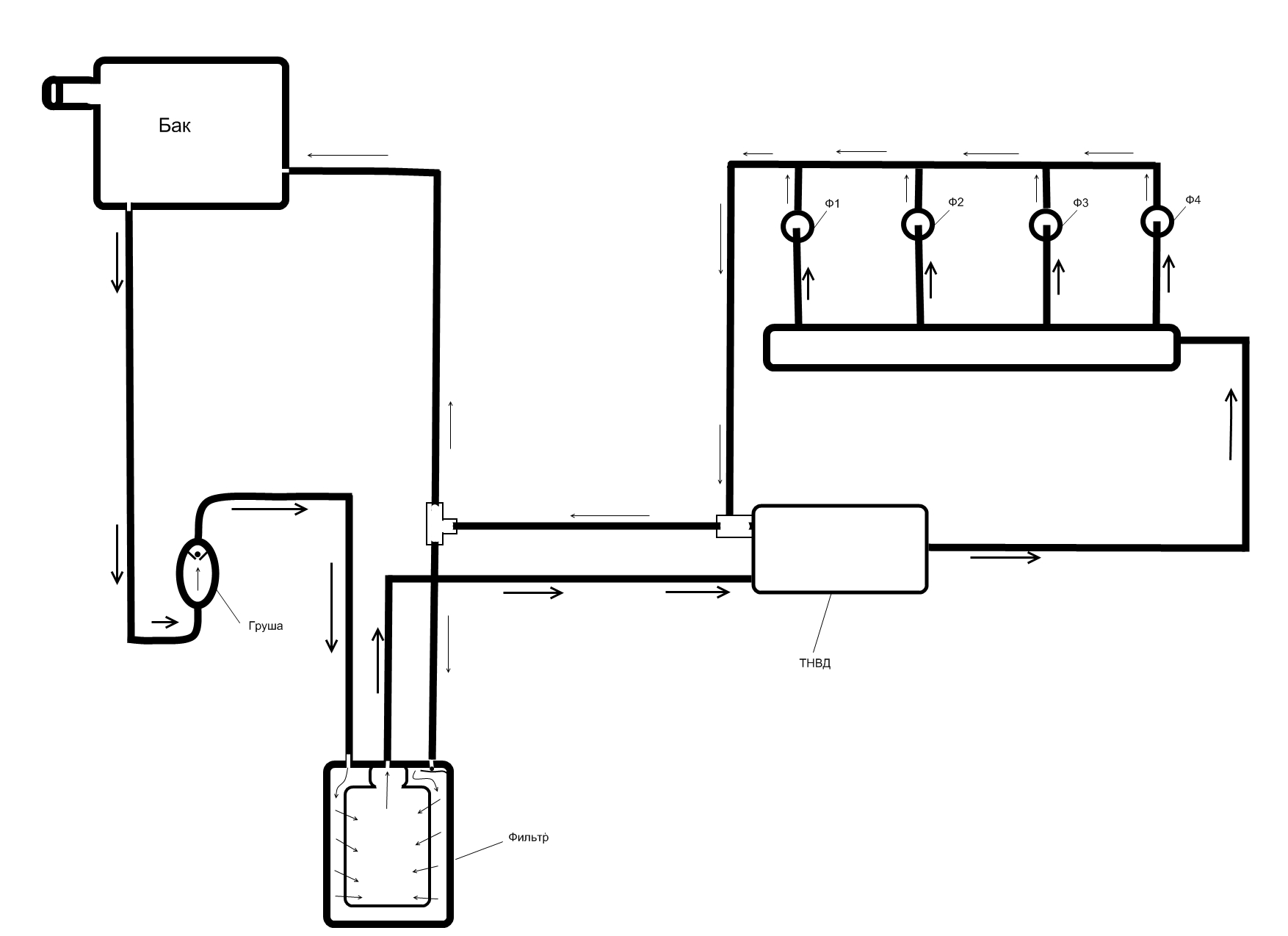

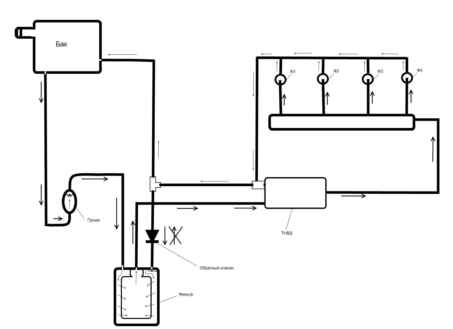

В дорестайловом дизеле фильтр другой стоит, на него одевается 3 шланга: шланг от груши, шланг на тнвд и шланг обратки. В фильтре стоит клапан который регулирует поток тёплой обратки для подогрева соляры в фильтре. Видимо этот клапан бывает бракованный или как то влияет на пуск, я врезал в шланг обратки перед фильтром обратный клапан и теперь топливо может течь в шланге только в сторону фильтра !
Алюминиевый клапан брал за 100р., делал сам, вот и все затраты !
где про это прочитать? Особенно сам клапан интересует.

Клапан брал на али: https://ru.aliexpress.com/item/Vehic...6416-uR7uBY3Rz
На разрезанный шланг обратки пришлось одеть подходящие резиновые трубки, так как штатная трубка очень жесткая и даже с феном не реально натянуть её на штуцер клапана диаметром 8 мм. Резиновую трубку плотненько натянул на штатную трубку и зафиксировал хомутом , в получившиеся резиновые концы вставил клапан и зафиксировал хомутами !

В любом случае при попадании этой каки в топливную , она потечёт в бак или фильтр, потом эта кака отфильтруется фильтром, смотри схему которую я выкладывал выше
