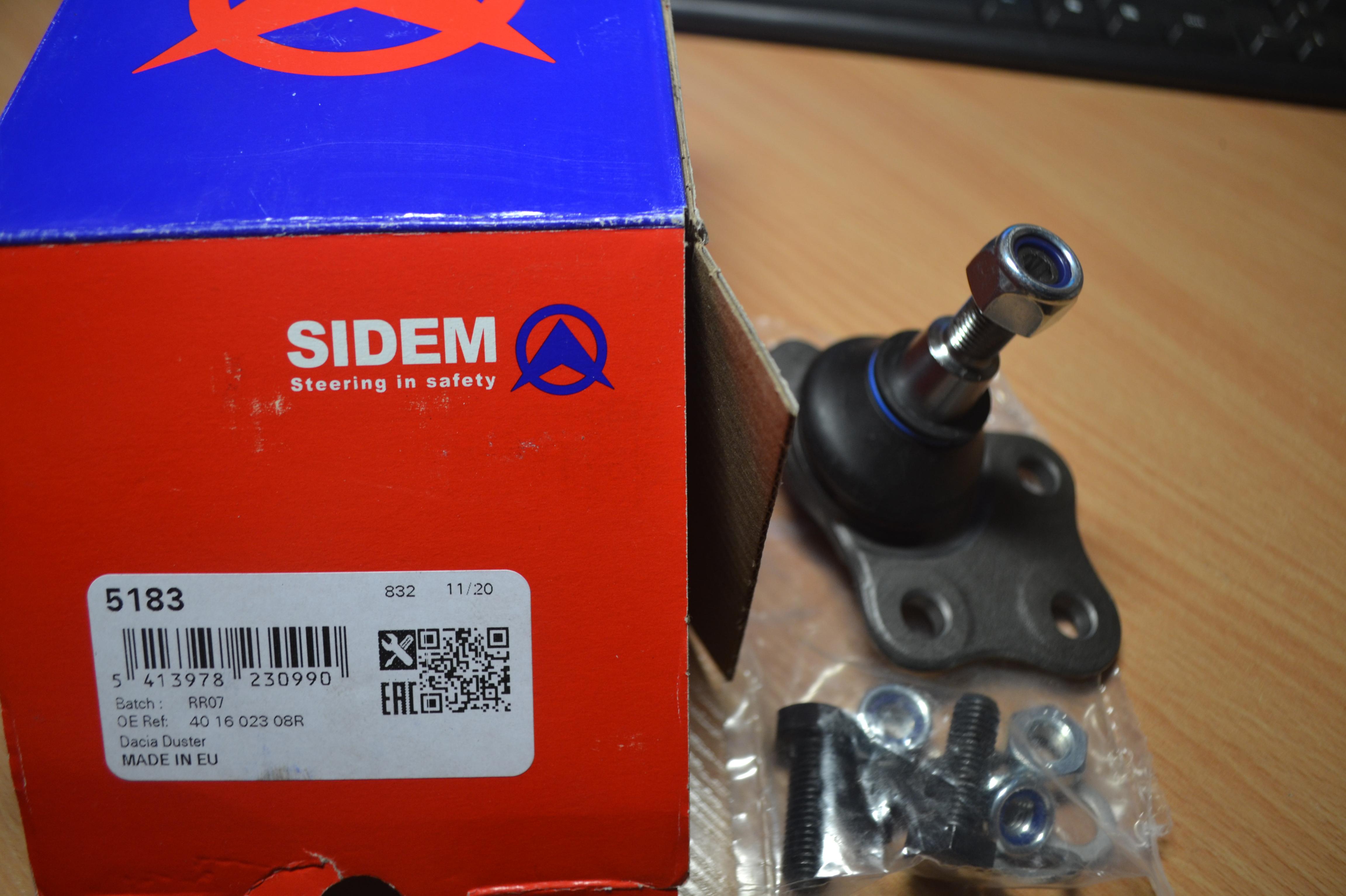

Купил оригинальную шаровую с артикулом 401602308R. На самой шаровой есть выштамповка и рено, и TRW. В комплекте с ней не идут болты крепления. На что можно её закрепить? Где купить крепления отдельно?

Но ведь там не обычные болты, там шпильки + самоконтрящиеся гайки + шайбы. Вряд ли обычные болты с обычными гайками будут хорошо держать шаровую.

А какие примерно размеры болта требуются? Может у кого завалялась шаровая с креплением для замера?

В наборе шаровой от Азметал (Турция) лежат болты M10x30 c головкой 17 и двухмиллиметровыми стальными шайбами (если бы брал болты отдельно, то взял бы на 25мм).

10 - диаметр, 30 - длина, но это длина резьбы или общая? Может быть ещё класс прочности указан на поверхности головки?
На 25 бы взяли потому, что 30 слишком сильно торчат? А 25 полностью выйдут из гайки+шайбы?
А гайки самоконтрящиеся или обычные?

Изначально приклёпана, клёпки сбиваются, новая шаровая ставится на болты. У большинства производителей крепления идут в комплекте, но не у оригинала.

30- общая. возьмите болт с полностью нарезанной резьбой и все. Шаг резьбы - пофигу, лишь бы гайка с таким же шагом была. Твердость - пофигу, там 3 нехилых болта на одну шаровую. Самоконтрящиеся гайки с пластиковым кольцом внутри стоят копейки, пару-тройку рублей за 1 шт.

С некоторых пор стал использовать анаэробный фиксатор резьбы, синий!!! Красный потом можно и не отвернуть. Очень даже хорошая вещь - гайка сама ни за что не отвернется, но при необходимости без проблем сдергивается гаечным ключом с некоторым усилием. Гораздо надежнее, чем самоконтра. На воздухе жидкий, не стынет. Но стоит его намазать и сверху навернуть гайку, доступ воздуха в резьбе прекращается и он полимеризуется в некое подобие пластика - на следующий день (а может и ранее) гайка хорошо фиксируется.

BiTOk, Вы так не парьтесь по этому поводу, в нашей подвеске шаровая только поддерживает и центрирует, на ней нет большой нагрузки, как в подвеске классических жигулей. Там да, на шаровых весь передок висит. А у Дастера основной вес висит на амортизационной стойке, а шаровая только позволяет стойке крутиться на нужном месте.

Класс прочности 10.9 (во всяком случает так выбито на головке болтов), резьба на всю длину болта, гайка с пластиковым фиксатором (я бы не заморачивался, есть фиксаторы резьбы). Прикинул на рычаге опору - при длине болта 30мм остаётся резьбы около 8мм.

Купил-думаю скоро пытаться менять.Длина болта 30мм резьбы до головки...Не стал брать оригинал тоже только изза того чтоб не заморачиваться поиском крепежа да еще за такие деньги...На шляпке тооже 10,9

Боюсь, что болты с такой прочностью мне найти будет почти нереально. В обычных магазинах выше 8.8 нагуглить не сумел. Есть у кого-нибудь мысли, где можно более прочные поискать?

BiTOk, В авто магазинах. покупал болты с такой прочностью от каких то наших жигулей.
