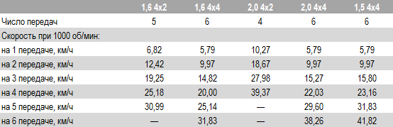

Михаил5, если 1,6 4х4 то вроде 79-80 км/час должно быть при 2,5 тысячах оборотов. 3000 об - это 95-96 км/ч. Без учета ветра)))

Спасибо!!! По оборотам разобрался))) всё ок. Записался в дилерский центр на осмотр. Они говорят, что метки сбили. Но вот ещё одна мистическая штука))) ночь машина постояла и поехала, как раньше. Может мозги у неё на место встали.... А может у меня)))
---------- Добавлено в 15:30 ---------- Предыдущее написано было в 15:11 ----------
Я не давно машину купил... А пересел с ситроенчика. По оборотам и скоростям ещё наверное не привык. Спасибо за таблицы!!! Скажите ещё, мне сказали стойки передние заменить. В магазине где заказываю запчасти, говорят только оригинал. А он очень по корману бьёт.... Может можно ещё какие поставить?
