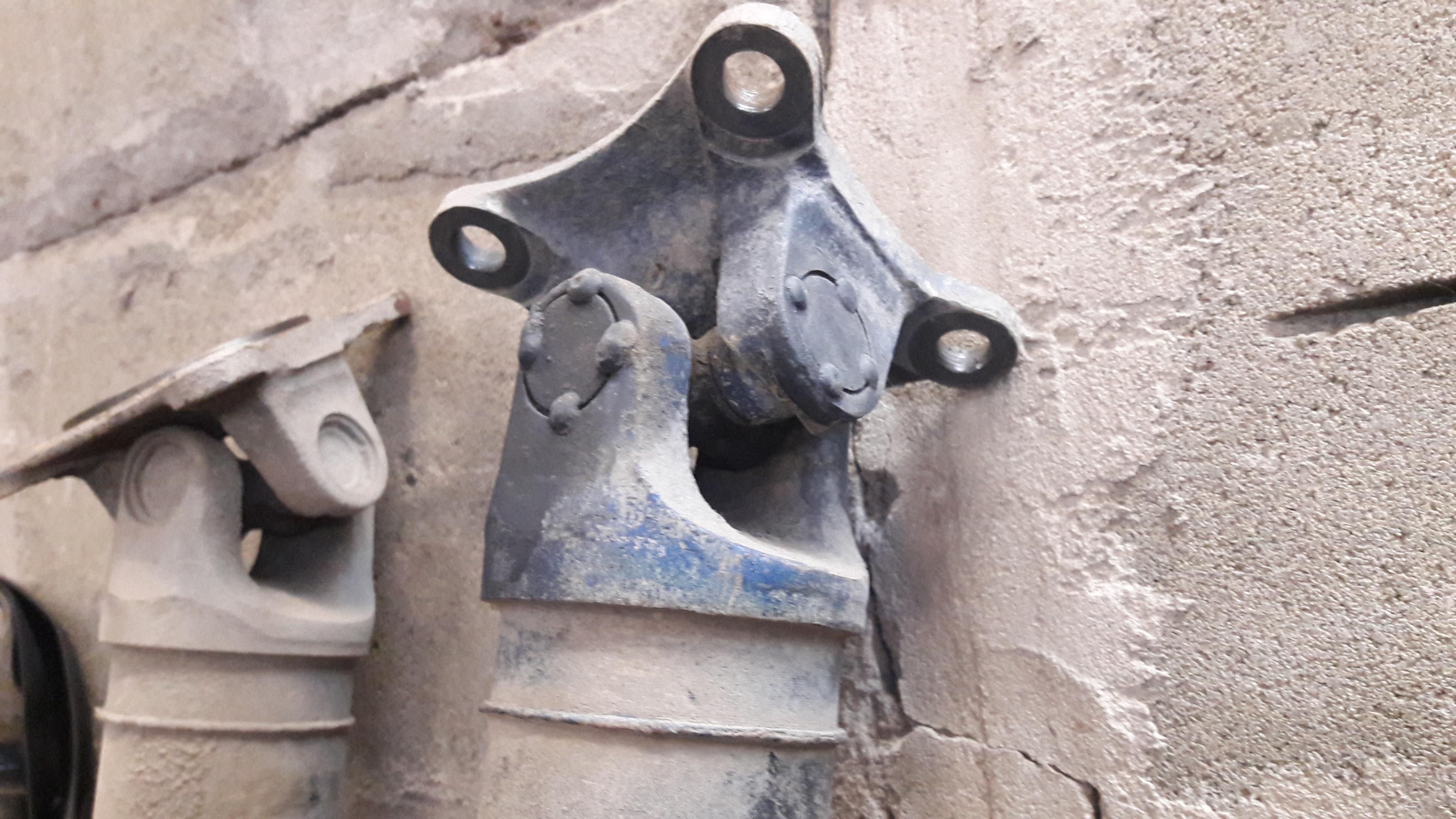

Парни, думаю не трудно, выложите фотки ремонтированных крестовин кардана. Стоит старый в кладовке, хотел бы восстановить на запас. Слышал растачиваете, а как потом, керните или сваркой? Как насчет балансировки? Ну и немаловажный вопрос, гарантия какая? Ну или попроще, сколько отходит? И без обид  , не нужно отсылать к Андрею, интересует здесь и не только меня, пусть кто нибудь с его слов отпишется и кинет несколько портретов крестовинок на готовом изделии. Пока я вижу и слышу про вас только хорошее, надеюсь мнение мое не изменится. А у вас появяться клиенты из соседних "деревень"
После расточки устанавливаем новые крестовины "GMB GUM-92" устанавливаем регулировочные шайбы и прихватываем сваркой, соосность не нарушается, дополнительной балансировки не требуется. По сроку службы сказать сложно, но есть которые отходили 70 т.км.
Гарантия 6 месяцев или 10 т.км пробега. Рады увидеть новые лица.
