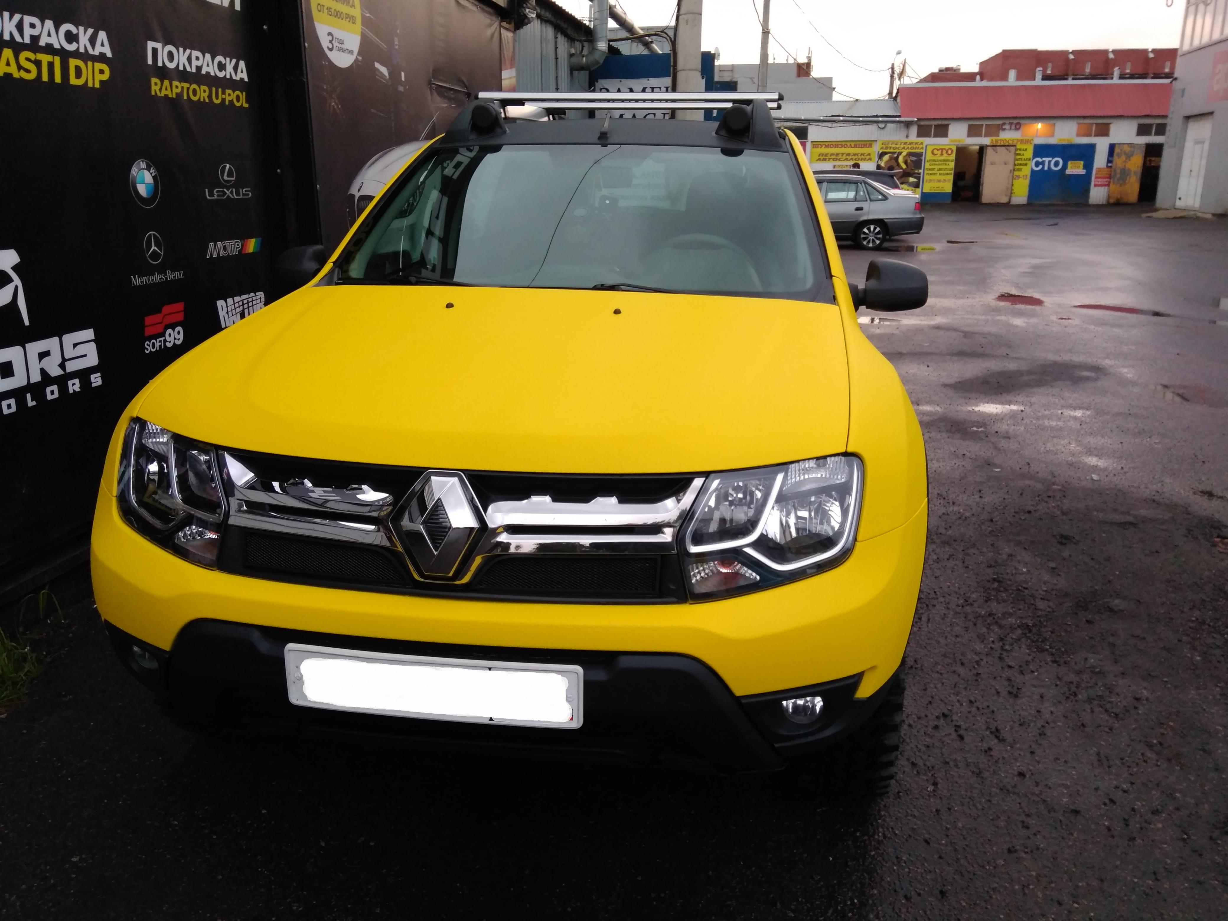

Приветствую!
Темы что-то про Раптор не нашел...
Вот покрасил свой Дастер в Раптор
Будем "тестить"

Теперь придется по гравийкам шепотом ездить и как можно быстрее увертываться от камушков изпод встречных авто. Не держит покрытие u-pol ударов камней, трескается, образуются сколы. Надо было line-x красить, более эластичное покрытие.
У Раптора один плюс - сколы можно ваткой подкрашивать, я так свой силовик подкрашивал. Вот хорошая статья о плюсах и минусах защитных покрытий
https://www.drive2.ru/c/2284863/
А почему такой цвет кислотный?

, да, уже видел на вашей страничке драйва, красиво получилось
:Где делждали если не секрет? Насколько это покрытие долговечно и стойко к мех. повреждениям?

Лайн мне текстурой не понравился... именно Раптор шершавостью приглянулся.
А цвет... Просто хочу быть уникальным)) Такого второго нет
В лубом случае поезжу, посмотрю, перекрасить то не долго)

Делал в Юколорс, у них было крыло, которое "шоркать" можно было, довольно хорошо держит скользящие удары, точно прочнее ЛКП.

Сережа, откуда такое уныние в отзыве?
Я сам покрасил ю-полом весь комплект стальной защиты от патриота и вот уже два года вижу только небольшие продольные царапины. Никаких сколов и ржы. А брюхом тер и песок и камни.
Полностью по технологии красил - зачищал до голого металла и покрывал предварительным составом перед заливкой компрессором.
Вот на стиляги сил не хватило, зашкурил на сколько смог, залил и действительно есть сколы в некоторых местах.
Не экономить на подготовке и долго прослужит.
Вот все никак не соберусь бампера передний и задний заю-полить, а надо.
Самые уязвимые места на бездорожье.

Из личного опыта. Бампер красился с соблюдением всех технологий - шкурился, грунтовался и тд. и тп. От езды по бездору снизу раптор слезал, на вертикальных поверхностях были сколы от гравия. В интернете полно негативных отзывов о рапторе. Сам видел внедорожник, у которого раптор отслоился на стыке заднего крыла с крышей.

Странно, мой личный опыт очень высоко оценивает это покрытие.
Даже и не знаю, почему у меня аж на нижней защите так хорошо держится и защищает от воздействия и главное от ржавчины.

Я столько вложил денег и времени в него... даже не знаю.
Если и буду , то скорей всего в трейд-ин.
У меня внизу защита от Патриота тоже выкрашена Раптором, посмотрим как будет держаться))

Что-то я сильно сомневаюсь что автор темы зачищал свой Дастер до металла перед покраской

Нет, его не помню чем... но чем-то обрабатывали и подготавливали.
