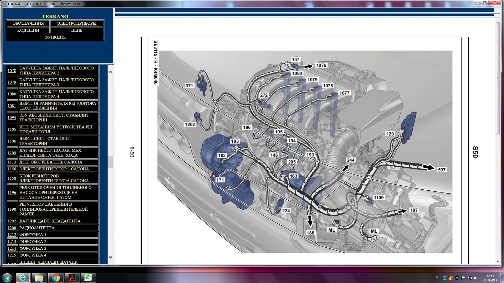

датчик напорной магистрали гур... где этот датчик находится.
если я угадал ваш движок, то №224
