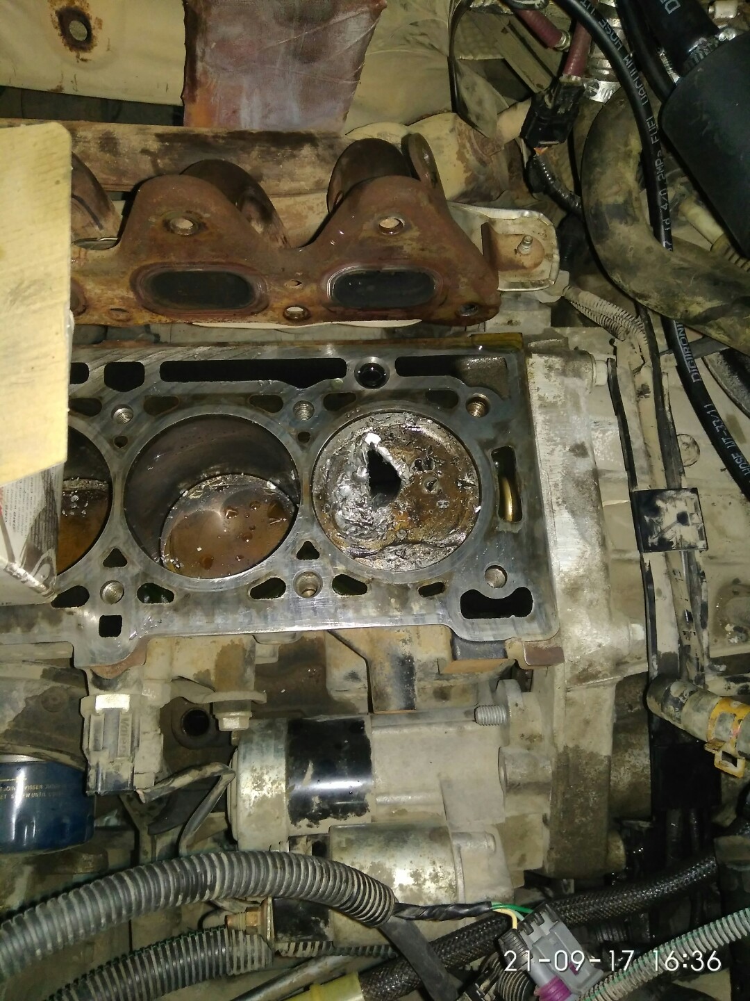

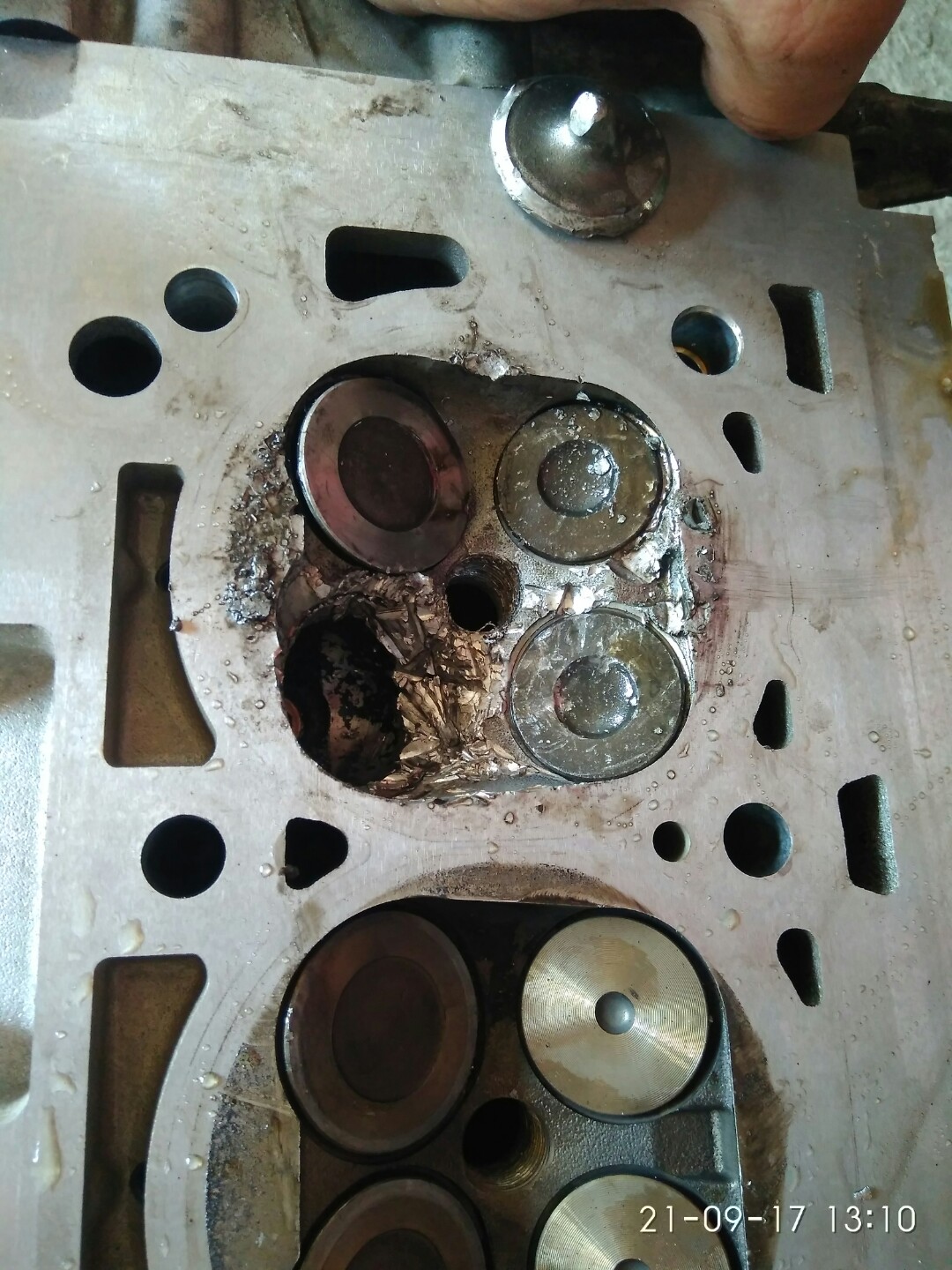

Здравствуйте Всем! Дастер 1.6 12г.в. полный привод двигатель к4ма 606 оборвало клапан пробило поршень. Ищу на замену двигатель. Кто подскажет подходят ли ещё какие движки например 690 и.т.д.

А почему нельзя заменить ГБЦ и поршень? скорее всегоеще и шатун. Но всеравно дешевле и двигатель снимать не нужно.
Это при устовии что цилиндр не задран

Если задран то снимать блок и в расточку или на перегильзовку, если ремонтных размеров поршней нет.

Вот ему и попался контрактный дешевле чем расточка перегильзовка но не совсем егойный - вот он и спрашивает можно ли его поставить а про расточку он уже и сам знает а вы ему - поршень...

Ремонт движка выйдет дороже чем найти контрактный.Хоть и цилиндр и не задран.

Клапан оборовало при каких обстоятельствах? перегрев? и что первично может в начале седло а потом клапан?
Ну что дешевле вопрос конечно спорный но если есть двиг за недорого то почему бы и нет а этот потихоньку восстановить в запас,или на продажу.

Первопричина обрыв ремня ГРМ.Загнуло клапана, поменяли.Видимо брак клапана,т.к. не оригинал.А может рукожопые мастера.

А втулки клапанов меняли?
самое главное что все время на 4м,всетаки перегрев,тк 4й сильнее нагружен жидкость идет от 1го к 4му
У меня на 56м тоже на 4м такое было, но горе водители перегревали движек до этого пару раз.
