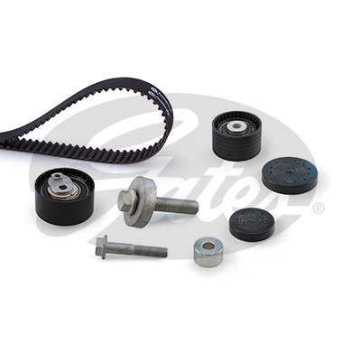

Re: ТО-4
а что скажете на счет Gates K055550XS? заглушки уже в комплекте и цена около 5 тыс

Re: ТО-4
Сообщение от VaDukE
По картинке - нормальный набор. Это для самостоятельной замены гемороитесь?

Re: ТО-4
Сообщение от VaDukE
Бери. Этот набор неликвидный т.к. очень редко появляется в продаже и соответственно подделывать его никто не будет.
И он даже дешевле оригинала без заглушек.
Сам хотел взять этот комплект, но в продаже его не было долгое время.

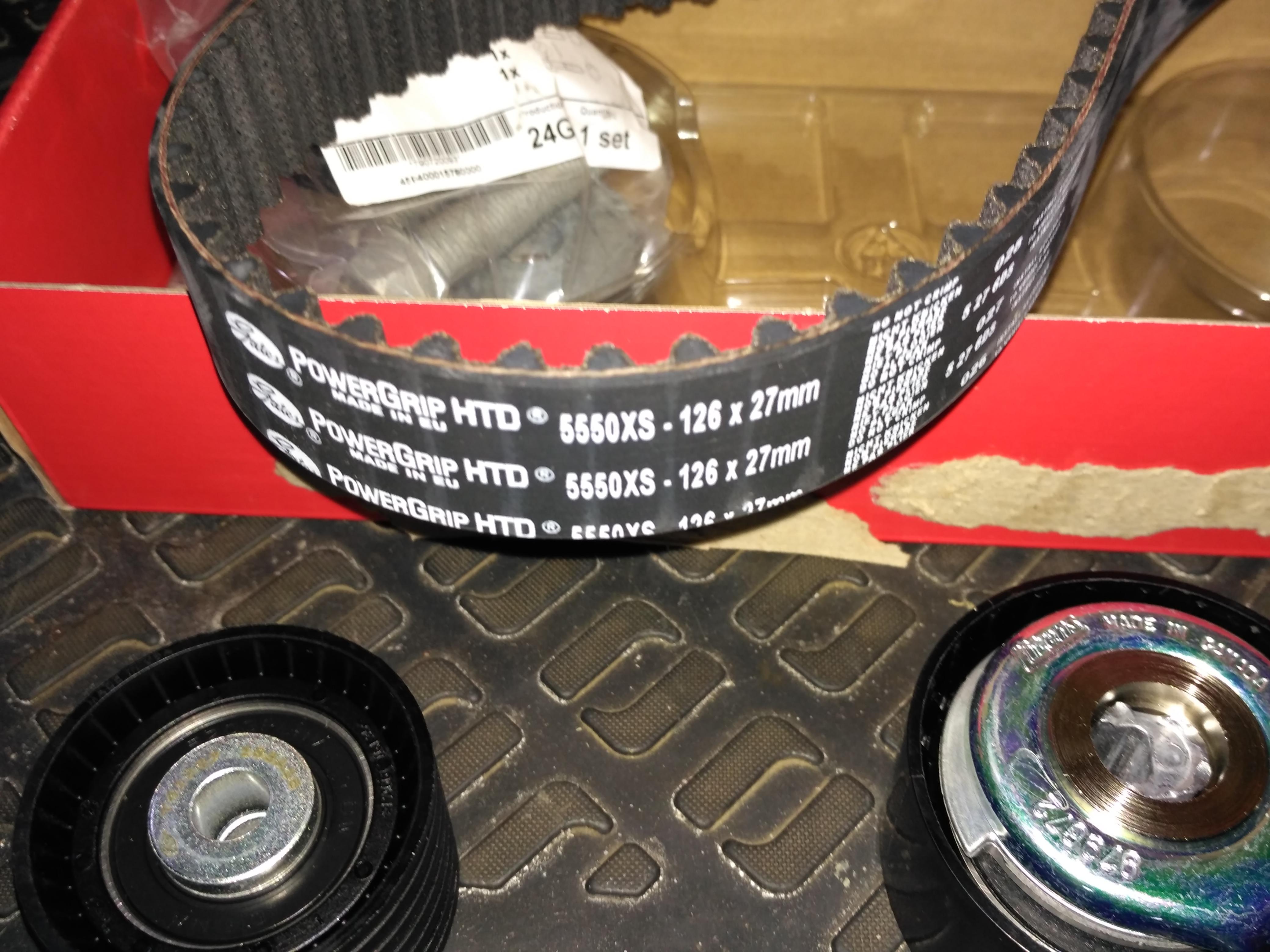

Re: ТО-4

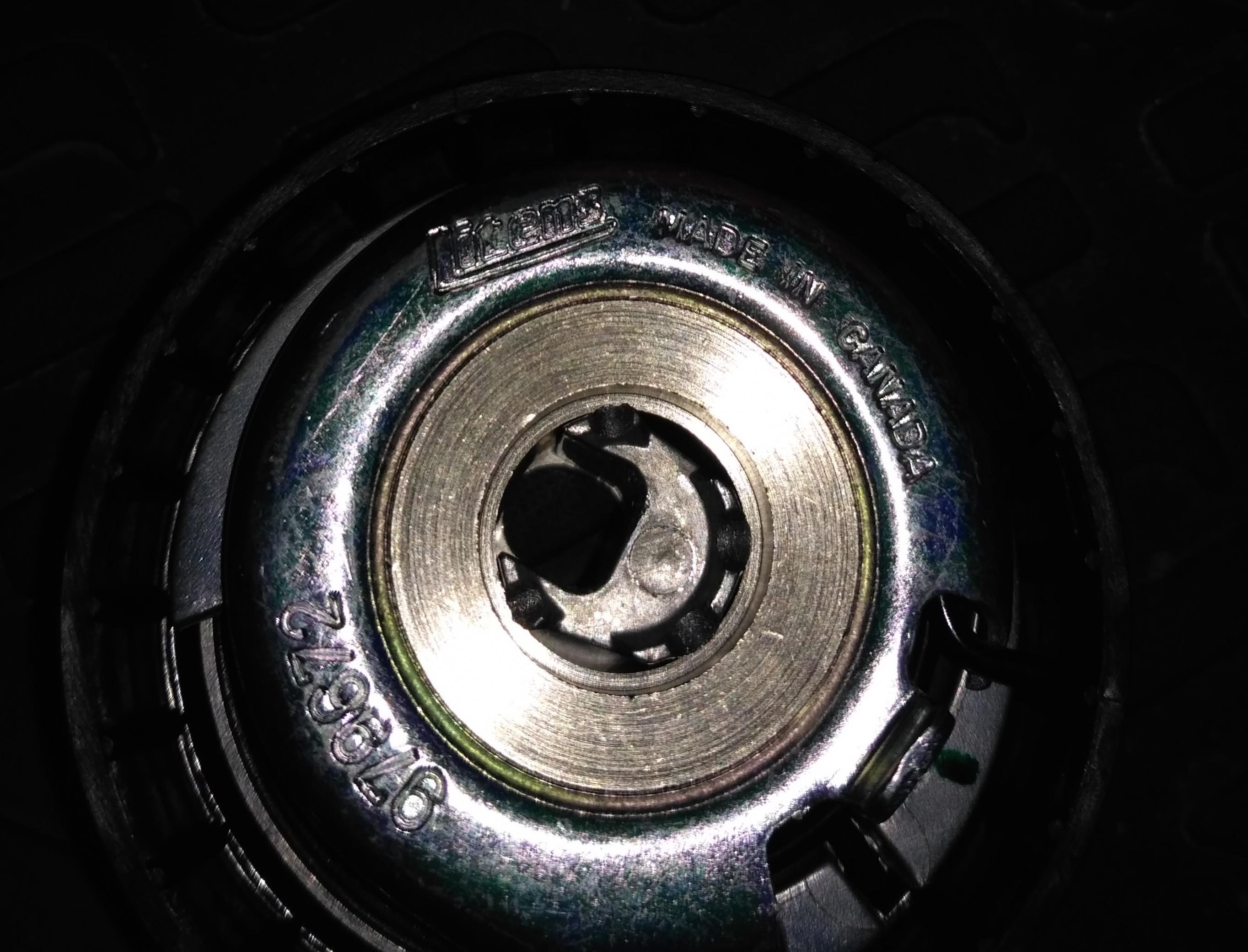

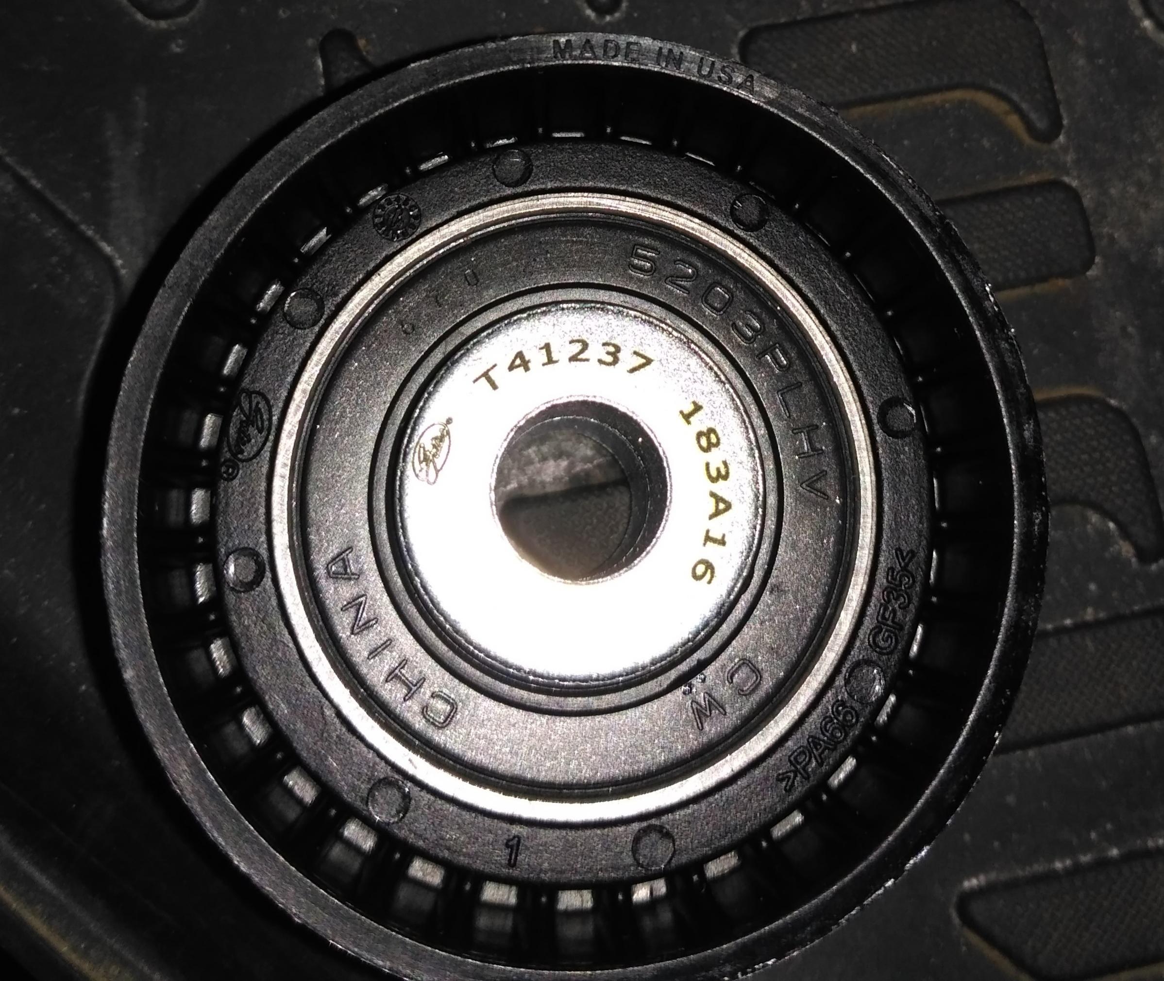

Gates K055550XS состав:
1. Ролик Litens 979672 CANADA
2. Ролик Gates T41237 присутствуют надписи CHINA и Made in USA
3. Ремень Gates 5550XS Made in EU
4. Болты и заглушки

Сообщение от VaDukE
А у натяжного ролика производитель подшипника-кто?

Re: ТО-4
Sane, Канада

Re: ТО-4
Сообщение от VaDukE
Sane, Канада
Хмм, я так понимаю, Litens -CANADA-это производитель натяжного механизма, а вот подшипник туда обычно ставится от других производителей, я вот и подумал не CHINA ли там тоже стоит? У нас на оригинальном родном натяжном ролике стоит подшипник от GMB, а сам механизм тоже от Litens -CANADA.

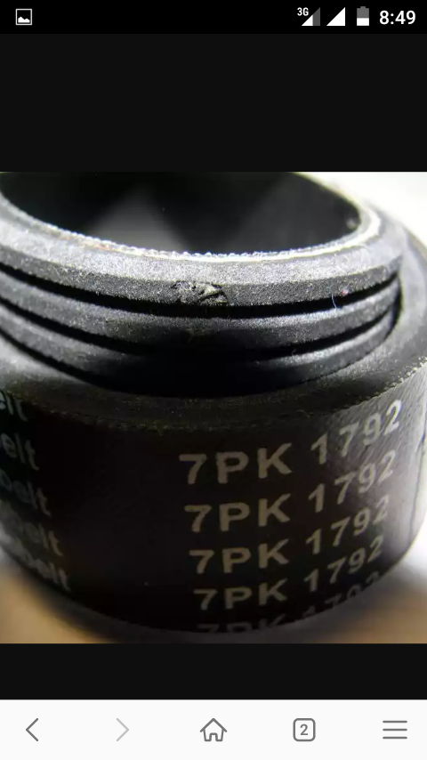

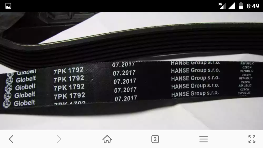

Re: ТО-4

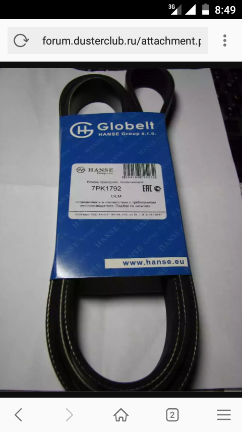

Ребят! Приобрел вот такой ремень навесного. Кто нибудь сталкивался с такой фирмой? Обнаружил небольшой косяк на конавке (см. фоты).
Что посоветуете - оставить или поменять на оригинал?
Заранее спасибо за ответы!

Re: ТО-4
Сообщение от Андрей ВладимиРЫЧ!
ИМХО, не страшно, ремень работает боковыми поверхностями, да и самый крайний случай, просто одного ручья на ремне нет, все равно же крутить будет оставшимися
