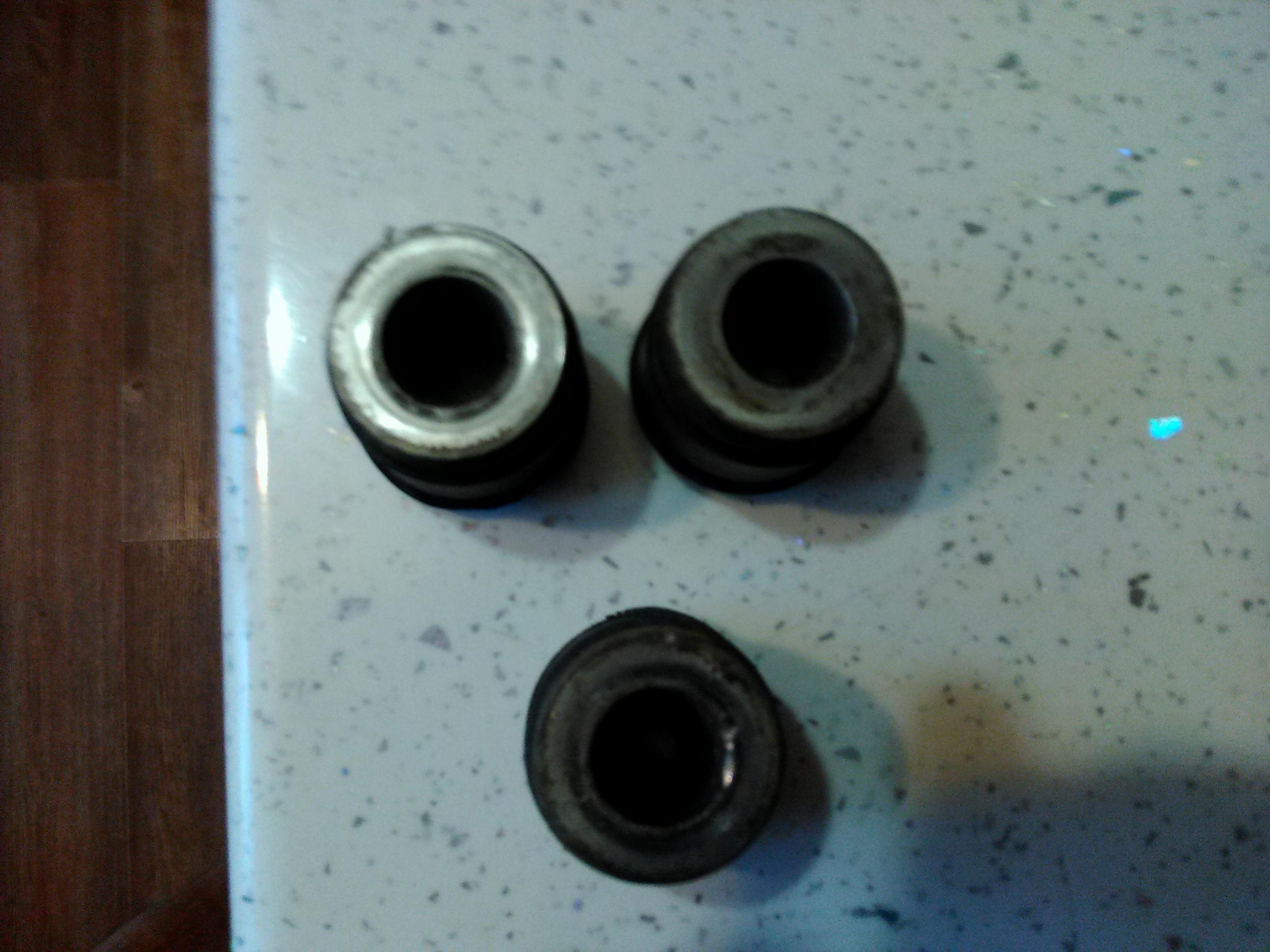

По умолчанию Re: Задняя подвеска
Эти сайлентблок живые были
Старый 14.09.2016, 17:15   #127
gayger
Аватар для gayger
Онлайн: gayger вне форума
Был(а): 11 мар 2022 13:43
Адрес: Екатеринбург
Автомобиль: duster expression 1.6 4*4

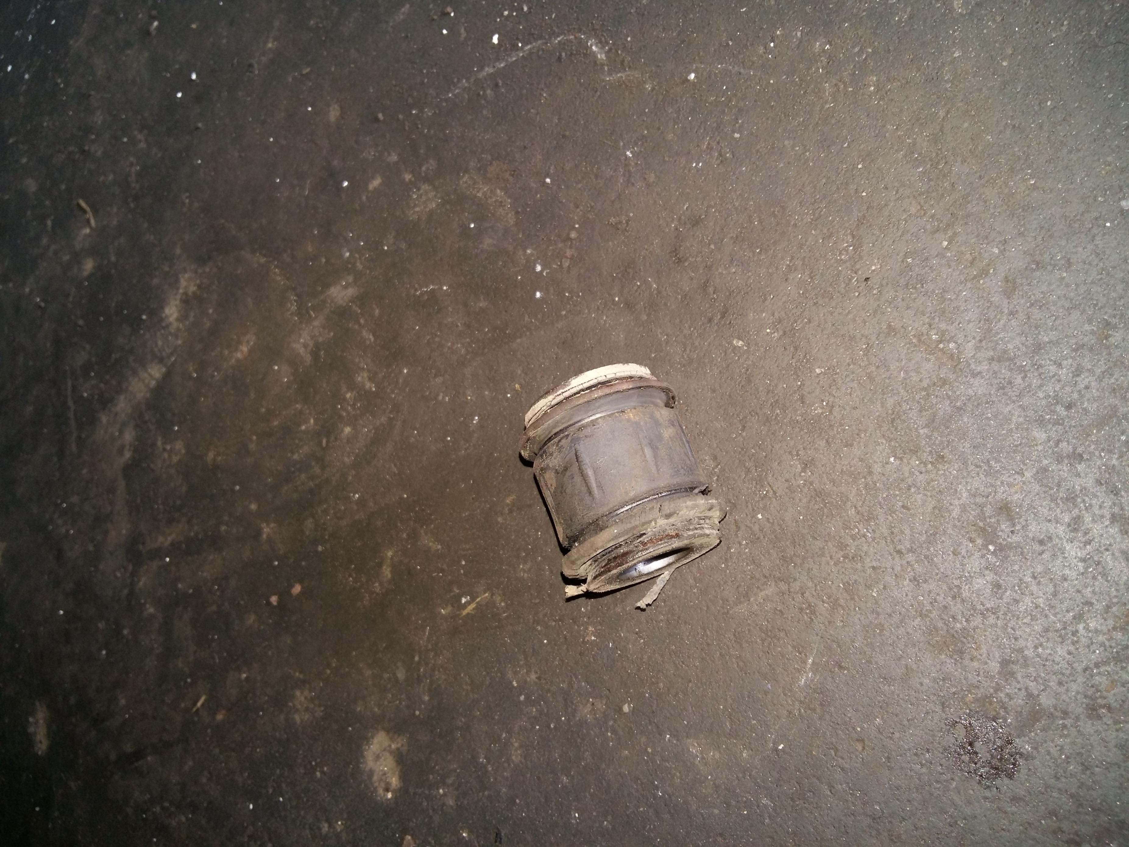

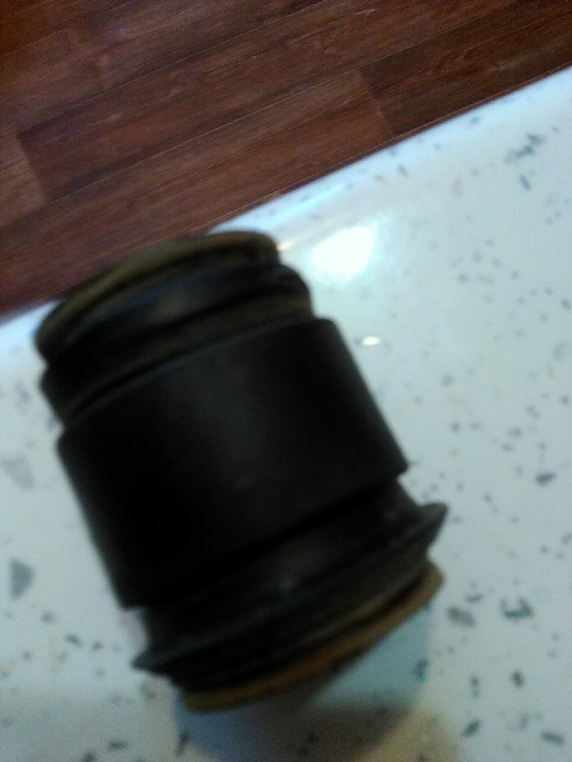

Живые тли нет?

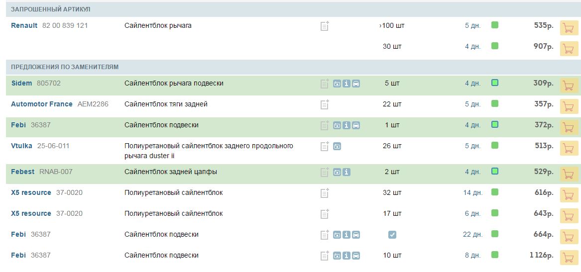

По сайлентблокам ворпрос. В цапфе и в тягах стоят одинаковые? Просто чисто визуально на картинки смотрю и никакой разницы не вижу, хотя каталожные номера разные.
Вот снимок с экзиста. Сайлент оригинал с рычага и заменитель сайлент с цапфы

Сам вопрос задал, сам и отвечу. Не дождавшись ни на одном форуме ответов, перебрал сегодня заднюю подвеску полностью.
Итак, стойки и пружины оригинал, сайлентблоки automotore france, причем в магазине сначала купил 6 в цапфы, потом 4 в поперечные рычаги, в разные дни. это было в Кирове, во время отпуска. Приехал домой и обнаружил, что все 10, б@@@ть, одинаковые, для поперечных рычагов. При разборе выяснилось, что посадочные места и в цапфе, и в рачагах одинаковые, D 32 мм длиной 36 мм. В-общем, собрал на одних и тех же. Места ровные, без выступов, как там с\б держится, хз, но я вместо мыла смазал плоскости соприкосновения клеем Момент Надеюсь, не выпадут. СБ продольных рычагов пришлось вставлять очень аккуратно, там внешняя поверхность СБ пластиковая, а мет. втулка миллиметровой толщины всего. И еще, блин, одно не понравилось. Чтобы снять цапфу, приходится отсоединять тормозную трубку от цилиндра, потом прокачивать. По итогам переборки и задней, и передней подвески (рычаги, стойки ам. и стаба) руль ушел в сторону градусов на 20, что решится завтра на стенде схождения, но машина стала как новая, собранная, послушная, без всяких шумов, что не может не радовать.
Вот как-то так.

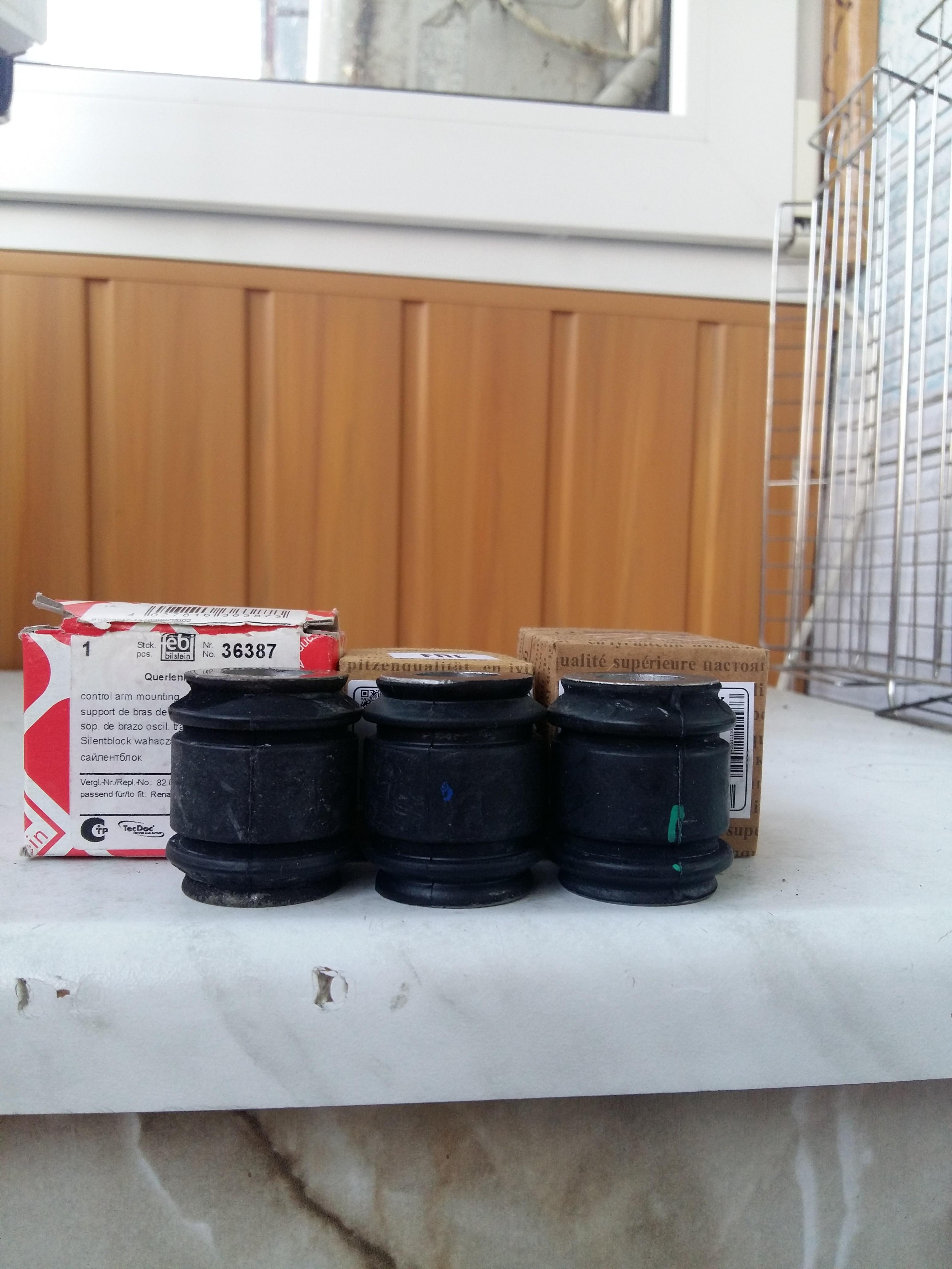

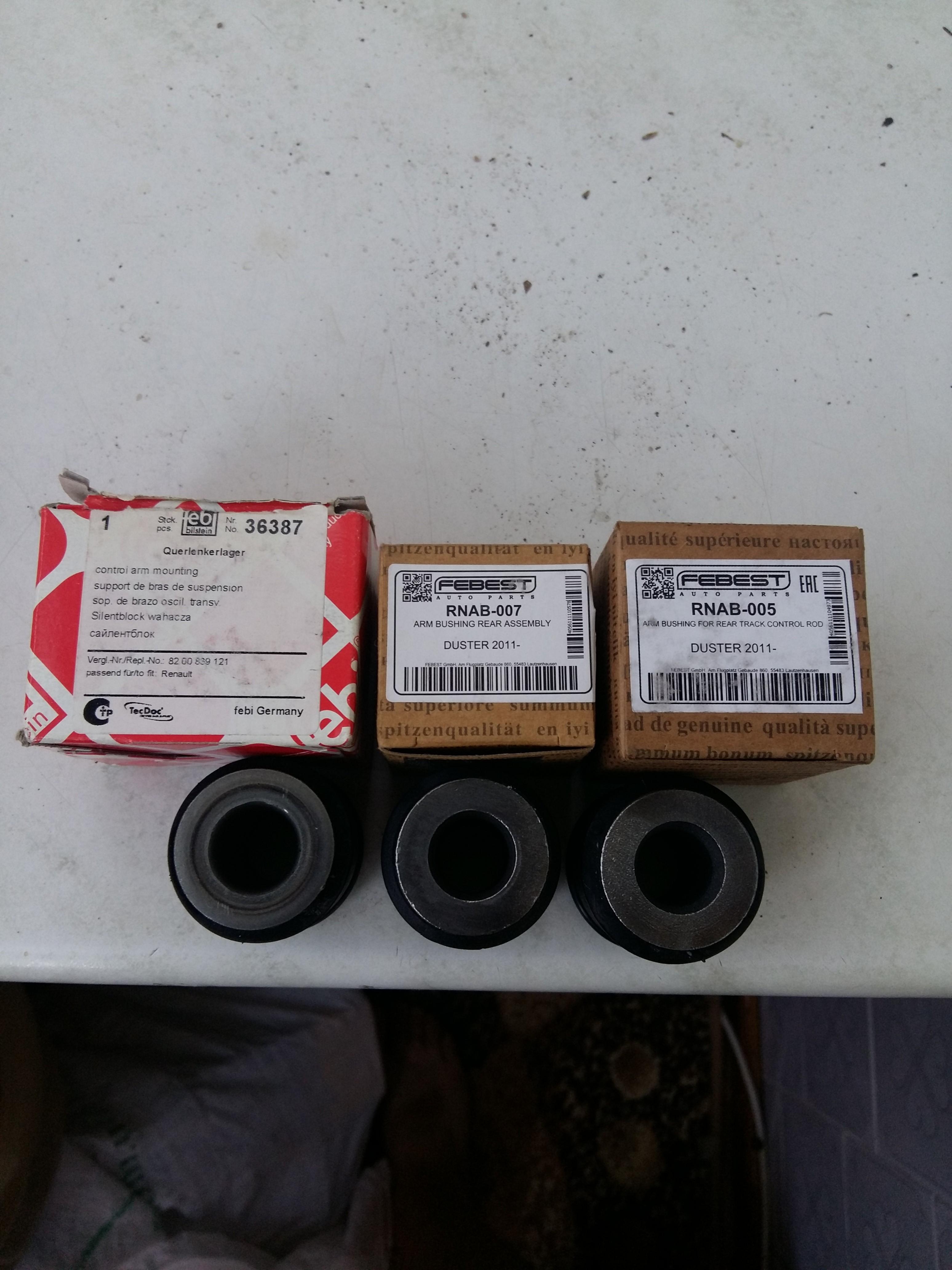

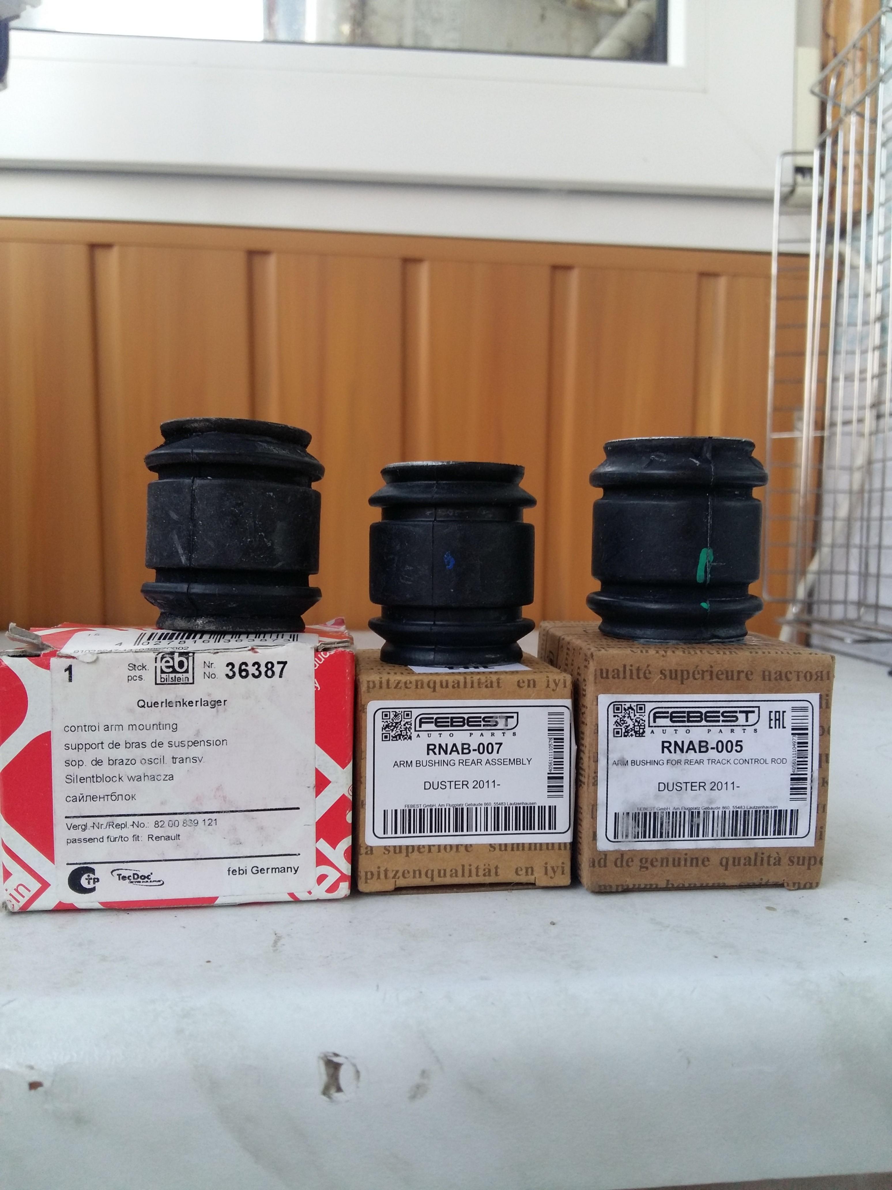

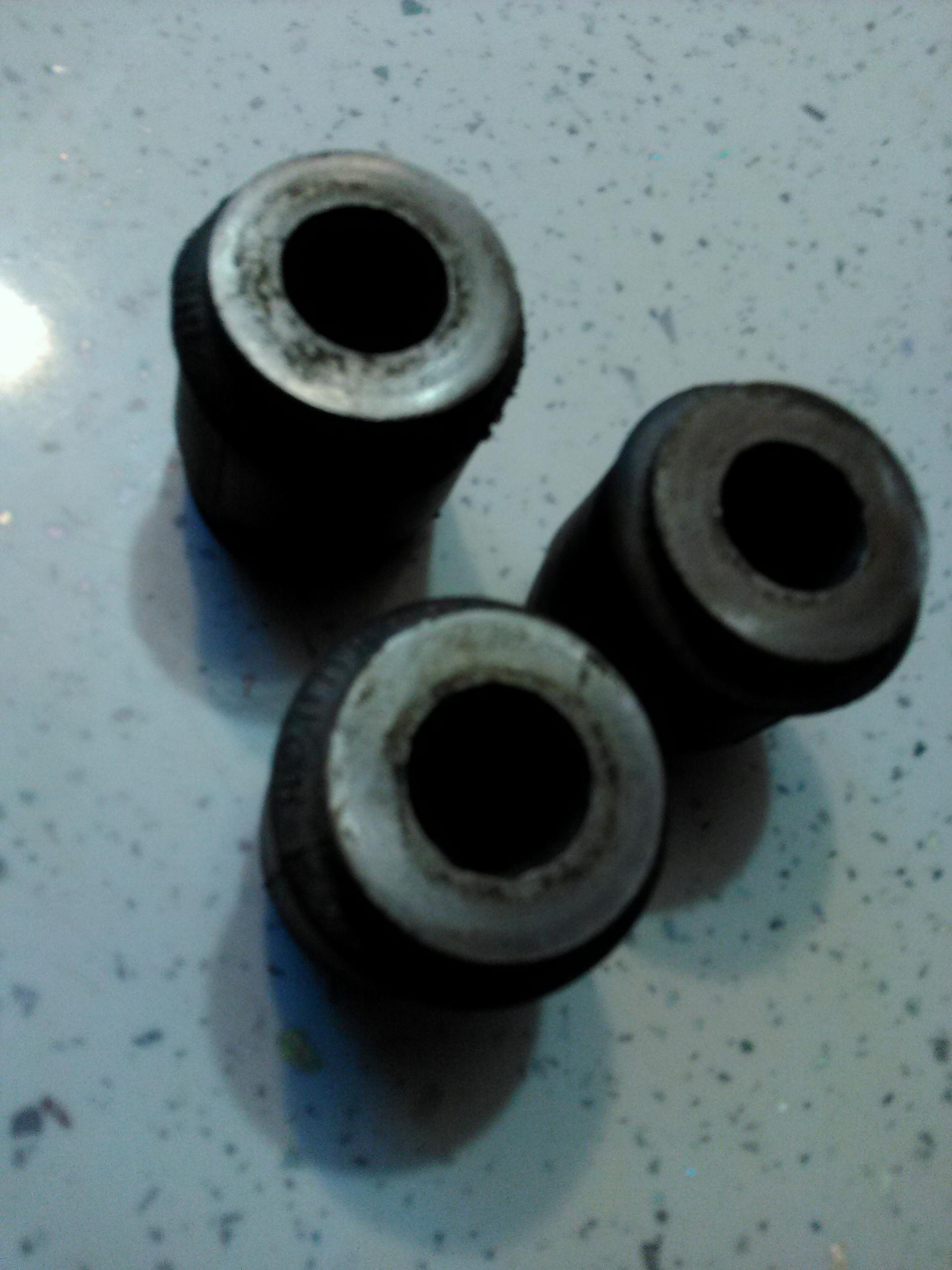

Сообщение от БерСер
Да так и есть, хотя номера разные, а всего салинблоков в 4х4 12шт.

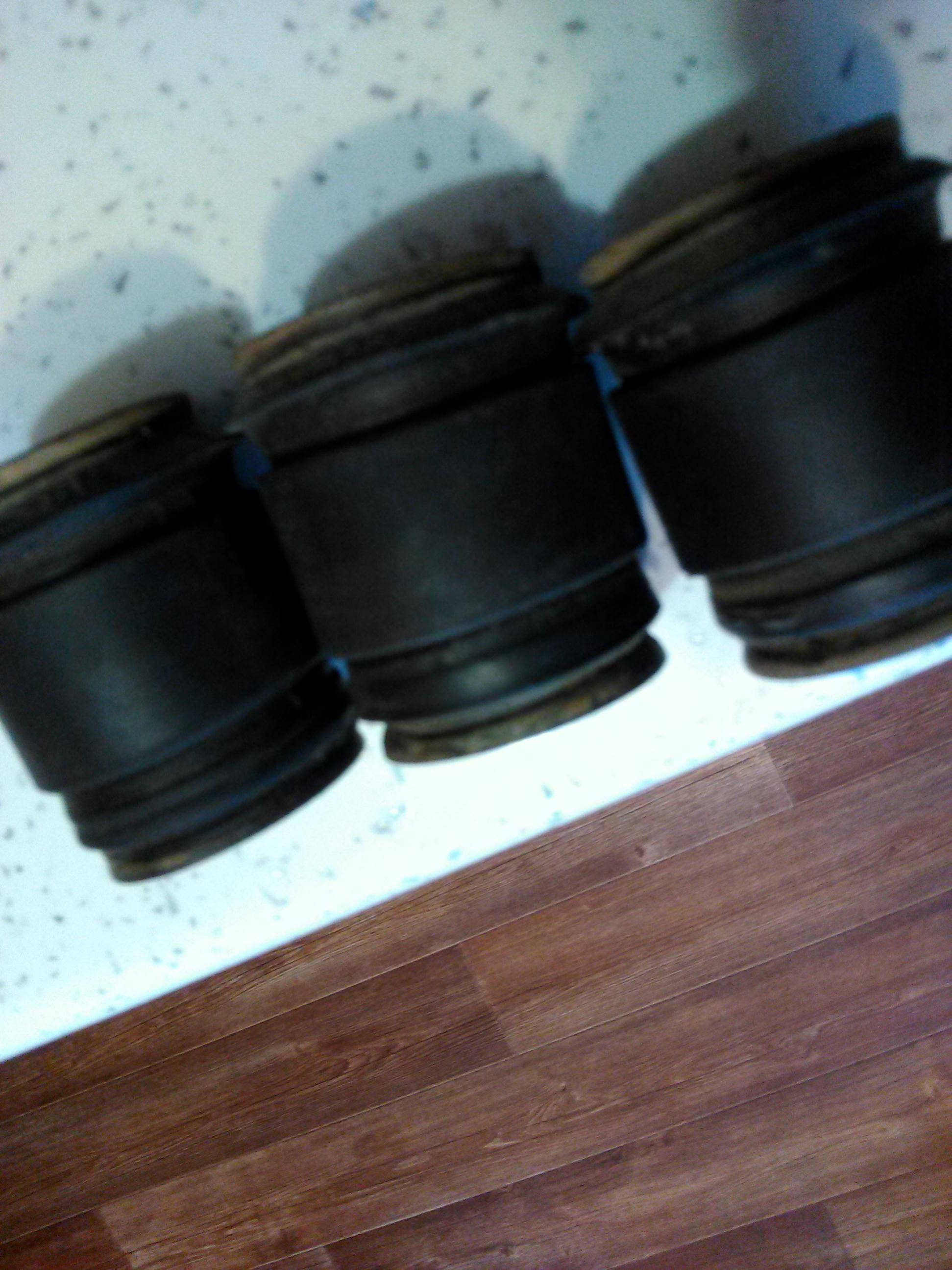

Оказывается все таки разница есть есть. Внутренние 4 шт имеют типа ребра.

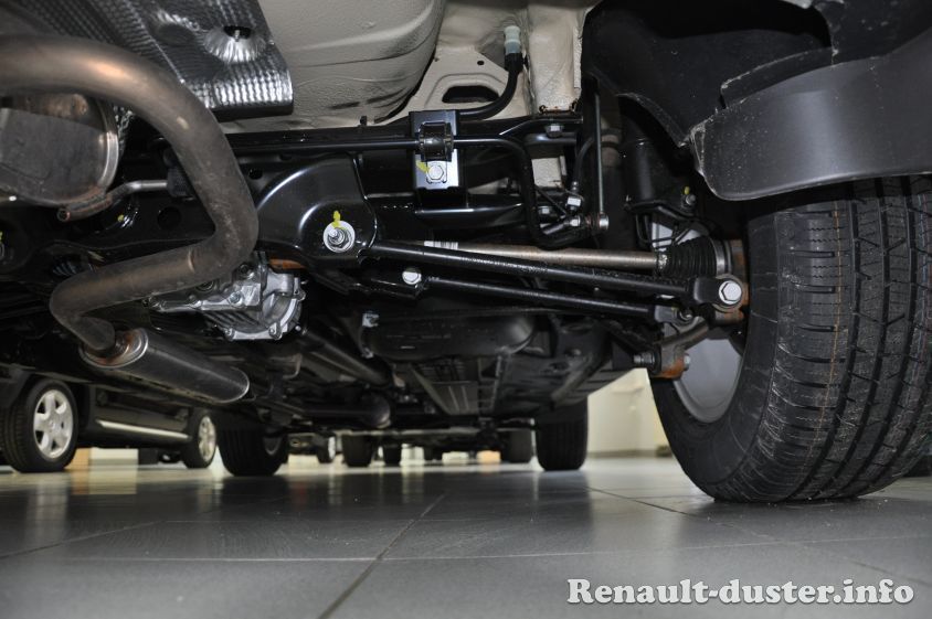

Приветствую.
Делал сход-развал, так мне мастер сказал, что у задних колёс нарушен развал и нужно менять пружины, так как регулировки развала нет. Может кто сталкивался ? Подскажите, есть ли смысл пружины менять ?

Не очень понял связи развала с пружинами, ну не совсем же они просели?
Можно попробовать ослабить эти гайки стойки
и резко дернуть верх колеса на себя, у меня там был зазор, я его выбрал и уменьшил этим отрицательный развал.

Сообщение от mihalich26 Посмотреть сообщение
Приветствую.
Есть смысл к другому развальщику ехать, т.к. на задней оси регулировка развала есть, а тот горе-мастер х...от развального болта не отличает.
Желтой краской заляпан. И шайба на нем эксцентриковая не просто так стоит...
Нету штатно с завода развальных болтов, это народ сам себе их ставит.
Старый 30.10.2017, 10:26   #140
Ворчун2014
Аватар для Ворчун2014
Онлайн: Ворчун2014 вне форума
Был(а): 10 июн 2025 18:07
Есть. Ставят чтоб диапазон углов увеличить.
