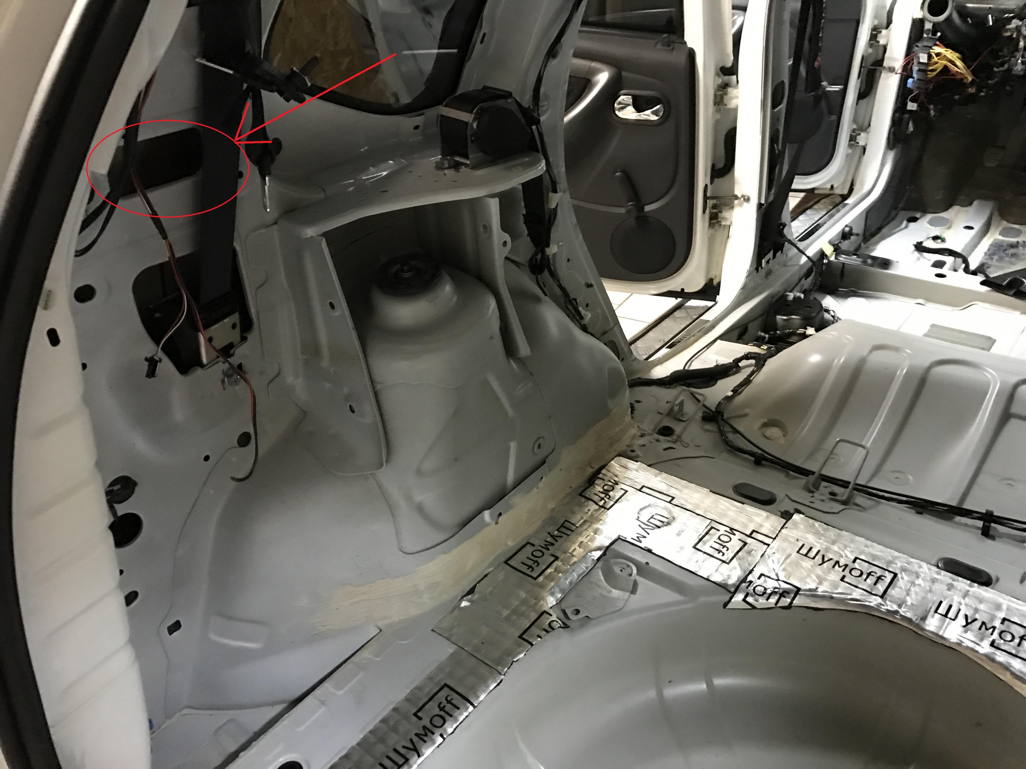

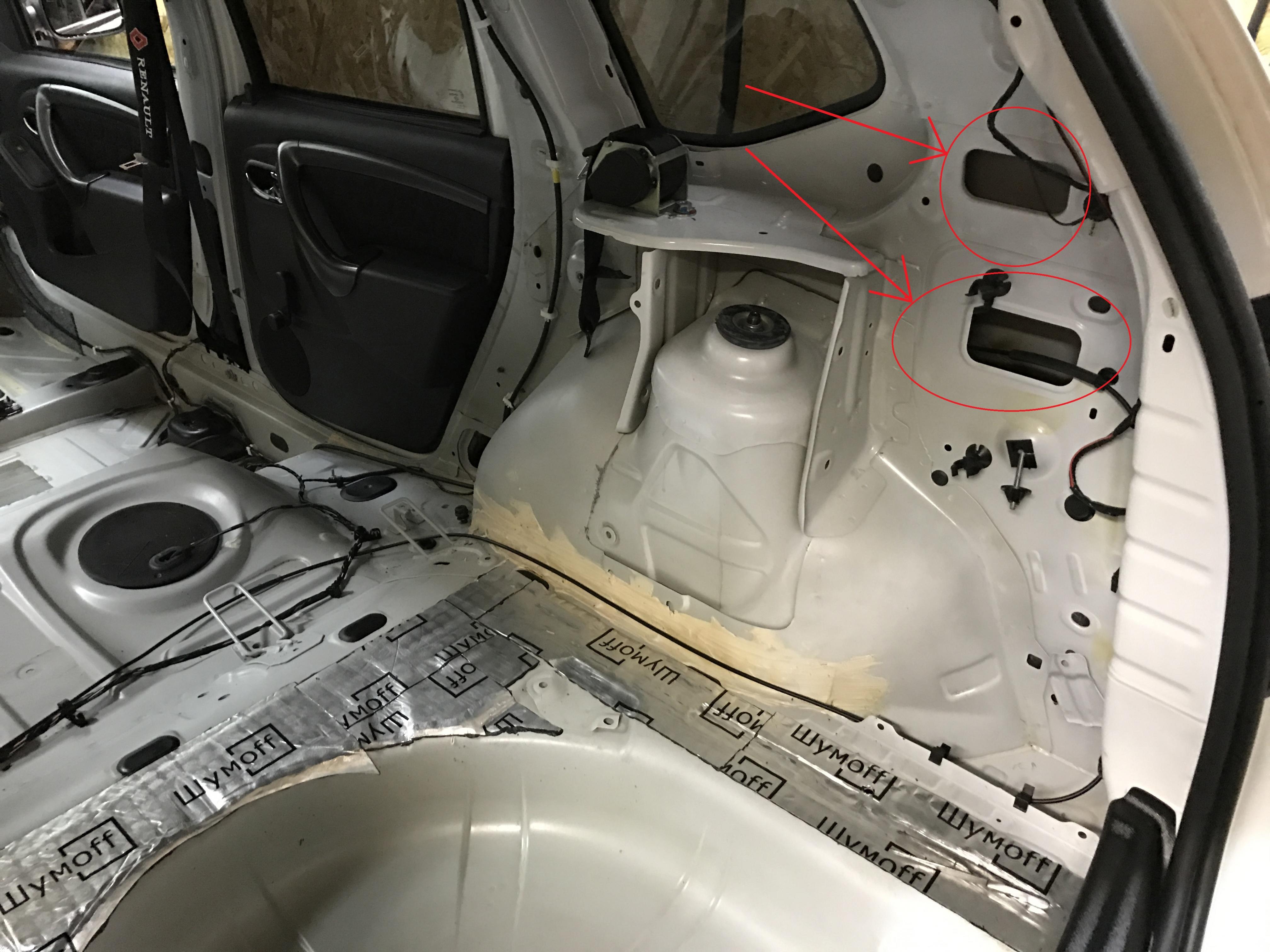

Сообщение от Jonson&Jonson Посмотреть сообщение
По поводу освобождения вентиляционных отверстий в багажнике есть у кого опыт? Есть всё-таки смысл морочиться со снятием с них резины(похоже не резина, а какой то другой материал)?
Это однозначно поможет, хотя до конца проблему может и не решит.
С правой стороны все просто, освободить вентиляционные отверстия через крышку для домкрата.
С левой нужно отщелкнуть верхнюю обшивку, полностью демонтировать не нужно, можно через получившуюся щель дотянуться.
Кроме как через эти отверстия, воздуху, выходить наружу негде.
