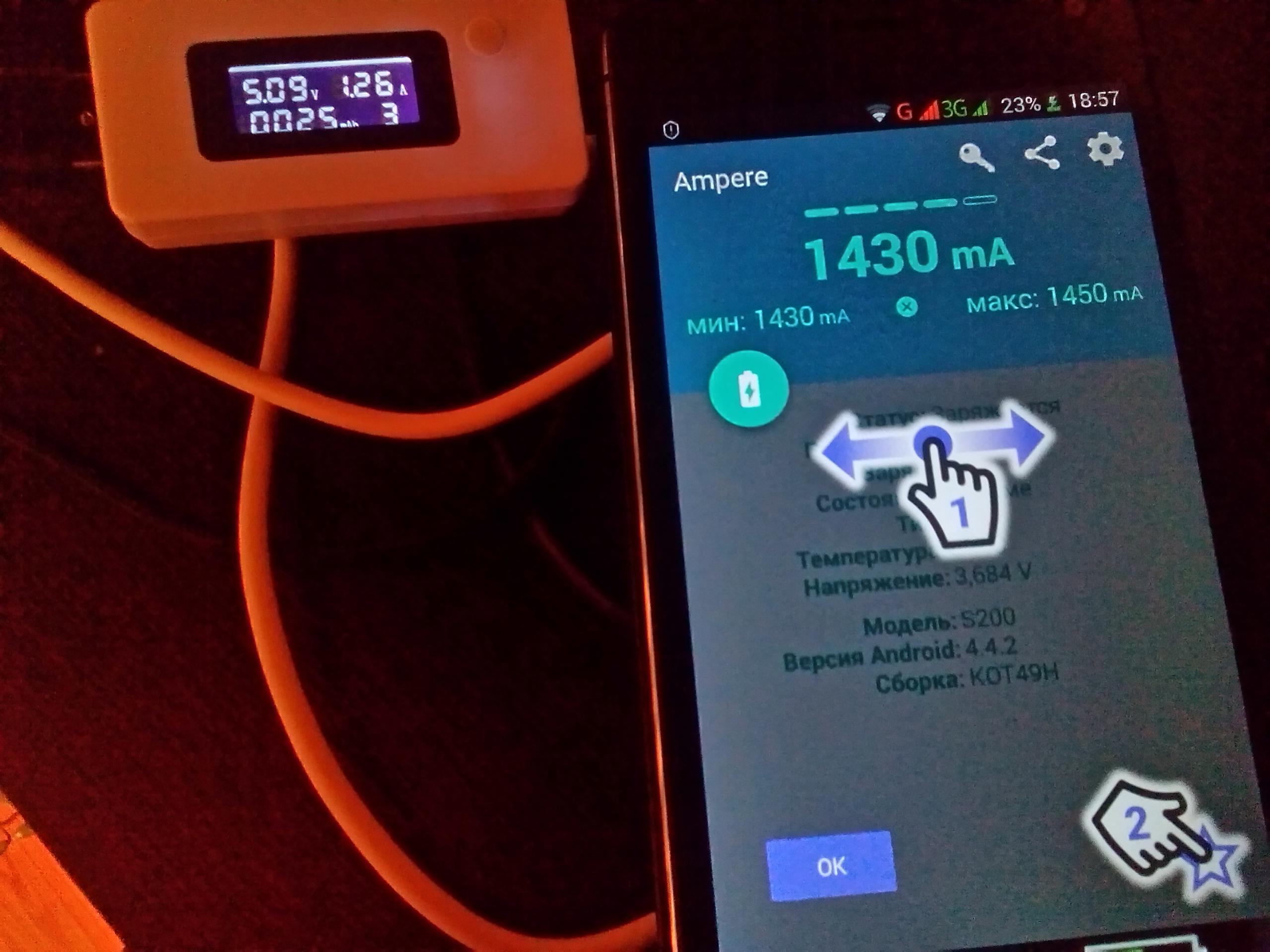

ilion, вот разница в показаниях на фото. И почему у вас такие маленькие цифры заряда.

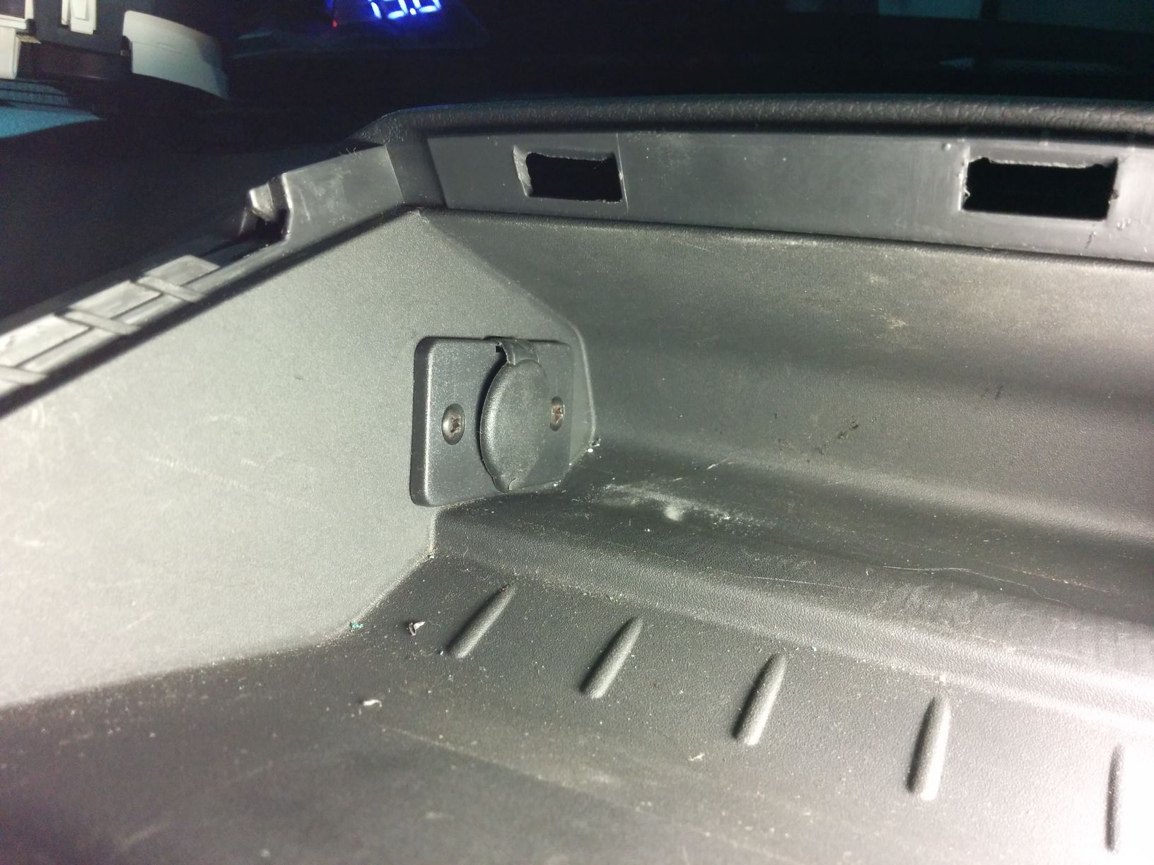

Приколхозил USB-розетку вместо заглушки. Ради товарного вида пришлось повозиться. 5 вольт добыл из китайского DC-DC преобразователя 12 в 5, выдает до 5 ампер. На нем же висят питание регистратора и навигатора.
Еще несколько фот в альбоме

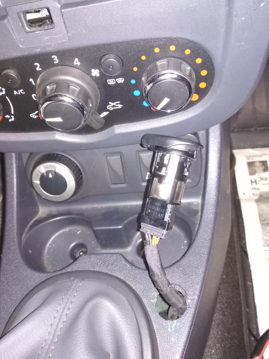

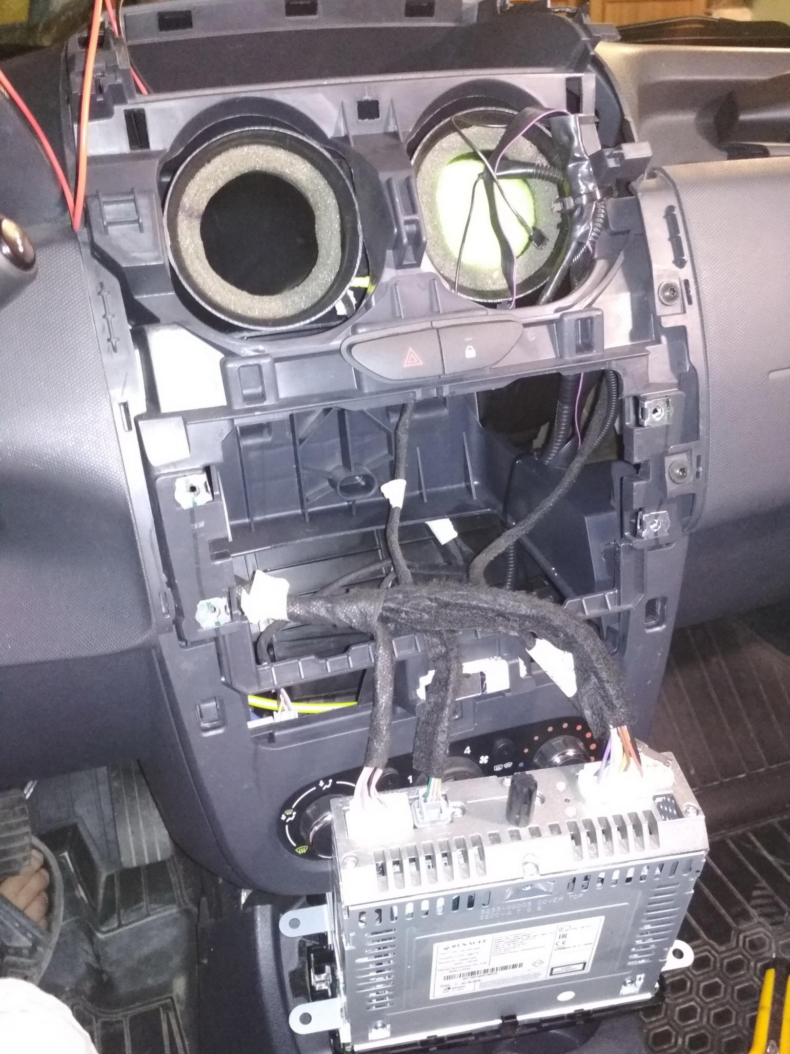

По умолчанию Re: Дополнительные розетки прикуривателя и USB, Автоинвертер 12->220
Старый 06.11.2017, 17:36   #399
Павлуша
Аватар для Павлуша
Онлайн: Павлуша на форуме
Адрес: г.Химки МО
Автомобиль: Шоколадный Дастер, 2.0, 4х4, МКПП-6, privilege, ESP, с мая 2013 г
rostfrei, как туда добрался? Что за розетка?

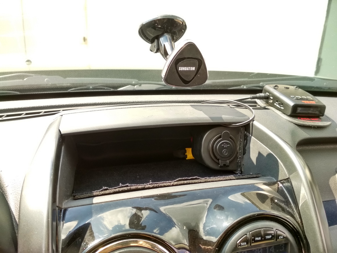

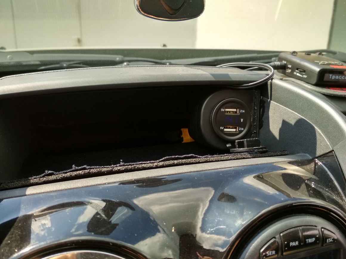

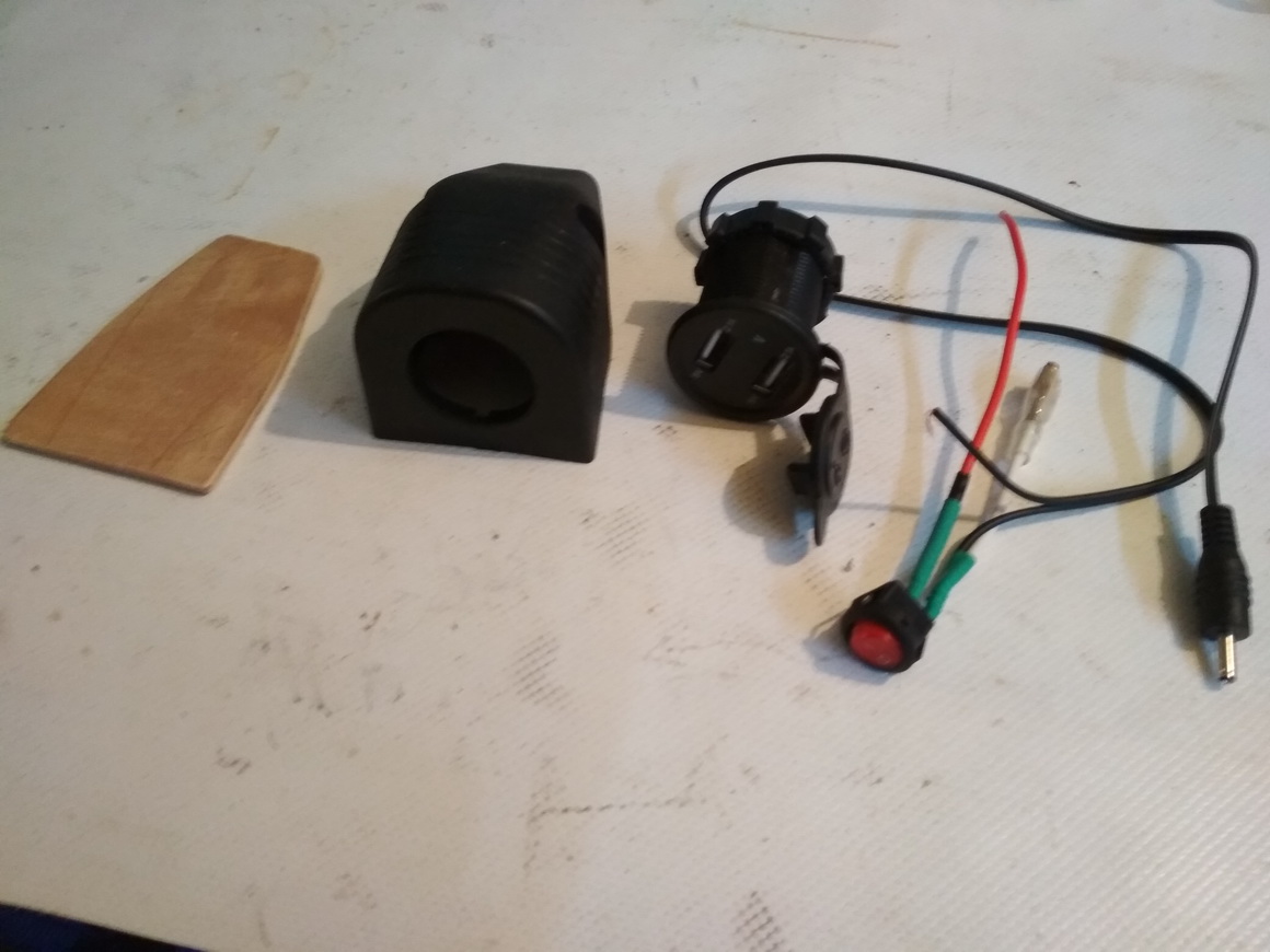

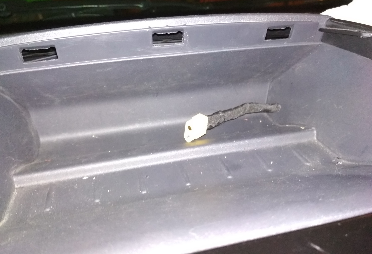

По мотивам ветки то же установил USB розетку. Подпаялся к разъёму прикуривателя, так что проводка осталась нетронутой, меня устраивает что розетка будет отключатся вместе с прикуривателем. Плюс установил кнопку на саму розетку, для её отключения при неиспользовании. Заодно сделал отвод кабеля от розетки на радар детектор. Сам девайс закрепил на двухсторонний скотч.
ID:	118004   Нажмите на изображение для увеличения
ID:	118005   Нажмите на изображение для увеличения
ID:	118006   Нажмите на изображение для увеличения
ID:	118007   Нажмите на изображение для увеличения
ID:	118009   Нажмите на изображение для увеличения
Последний раз редактировалось Рtyrman; 23.07.2018 в 21:53.
