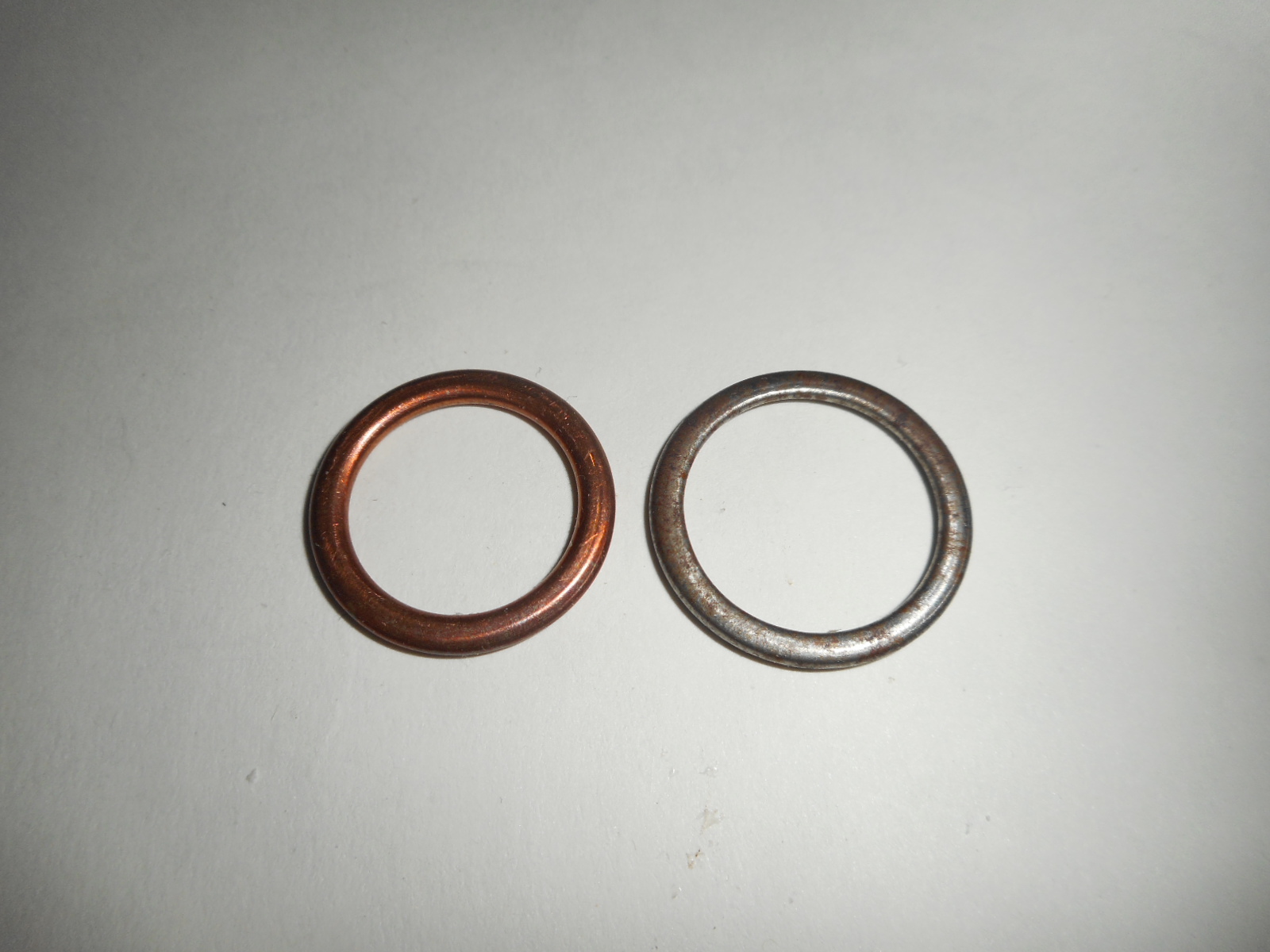

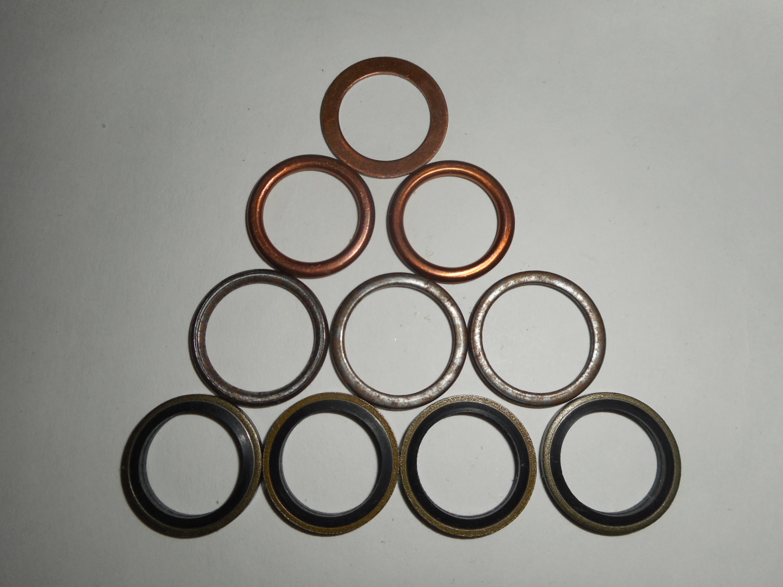

Есть у меня прокладки для сливной пробки от уаз, они похожи на наши медные-только металл, не кто случаем такие не ставил...
Может все-таки оригинальную? Не такие большие деньги она стоит. У нас кстати люминь, фотку на предыдущей странице выкладывал.
briancev

briancev
У меня их целый набор, вот смотрю на них и думаю, а какую выбрать мне на следующий раз
....кстати... одна простая медная за 5руб. у меня уже стоит на одном из редукторов,
и нечего не капает из под неё- уже года два, если не три как она стоит

А почему должно капать. Там давления нет. У меня на редукторе после замены масла стоит родная и тоже ничего не капает четвёртый год. Вот Вы заморачиваетесь этими прокладками. На двигателе тоже родная стоит когда менял масло то закручивал пробку со старой прокладкой. Всё путём до сих пор сухо, как и на логане в своё время в течении пяти лет менял масло и с прокладками на пробке сливной никогда не заморачивался ставил со старой. Всегда было сухо.

Седой60
Воот, тогда напрашивается вопрос, а зачем тогда ставить прокладки по фэншую, если можно просто взять и купить за 5руб. медную и усё, ан нет, все идут и покупают прокладки по фэншую. Всю жизнь на все тазики ставил простую медную за 5руб. и не чего не случалось, а тут решил тоже по феншую ставить, чуть мля пробку не потерял, да ну на...))) Если поставлю, то, вероятно полую медную, она хоть продавливается.

Strusto
Сообщение от andimorgan
Ни разу это кольцо не менял. Иногда на наждачке ширкал...
Аналогично, 18 лет на классике и 12 лет на Нексии
Гы, а я почему поставил простую медную за 5руб. на редуктор, а потомушто не было под рукой другой, ну как её- ааа фэншуйной
А всё потому, что я родную медную прокладку раздавил в лепёшку..
