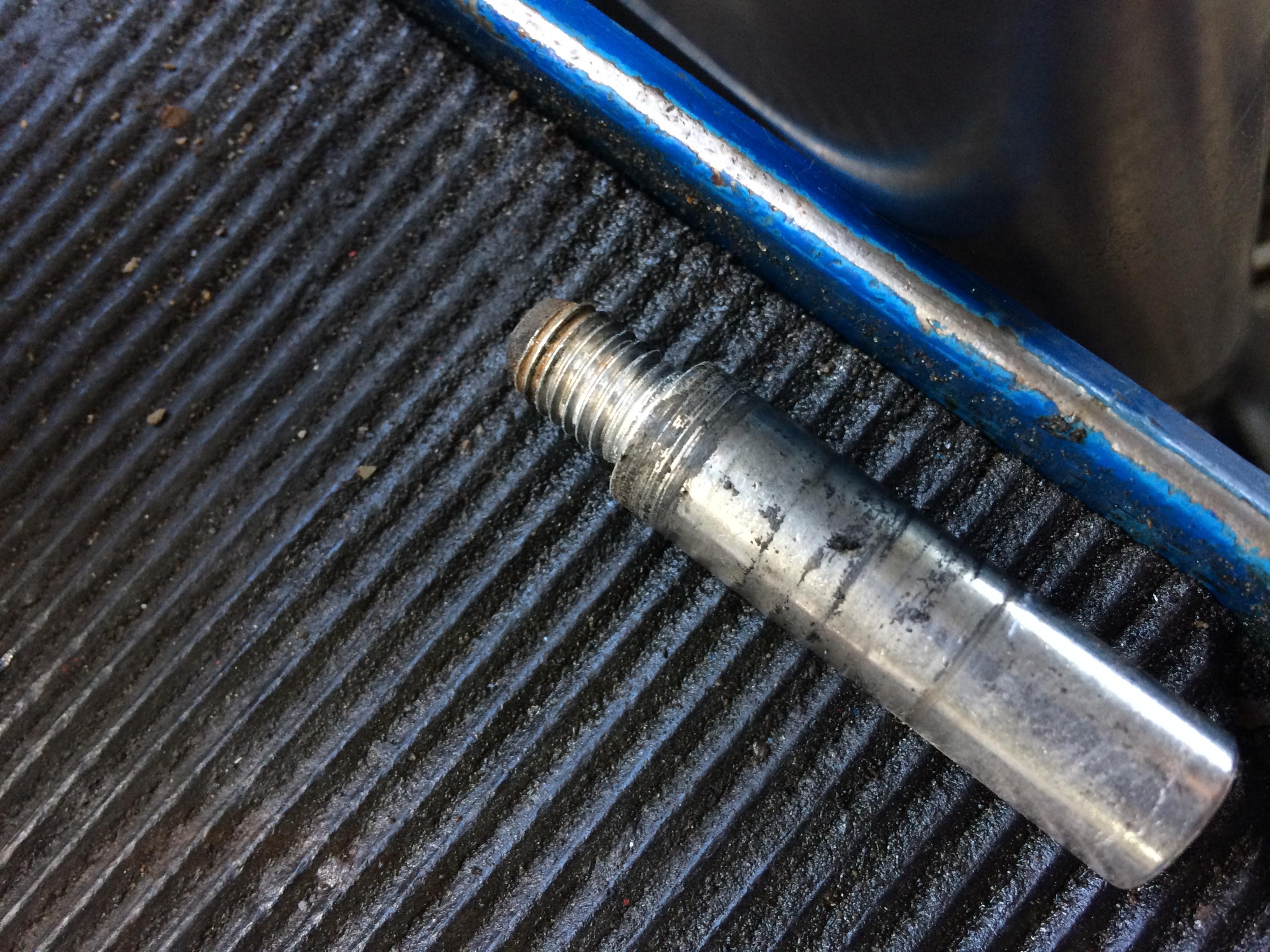

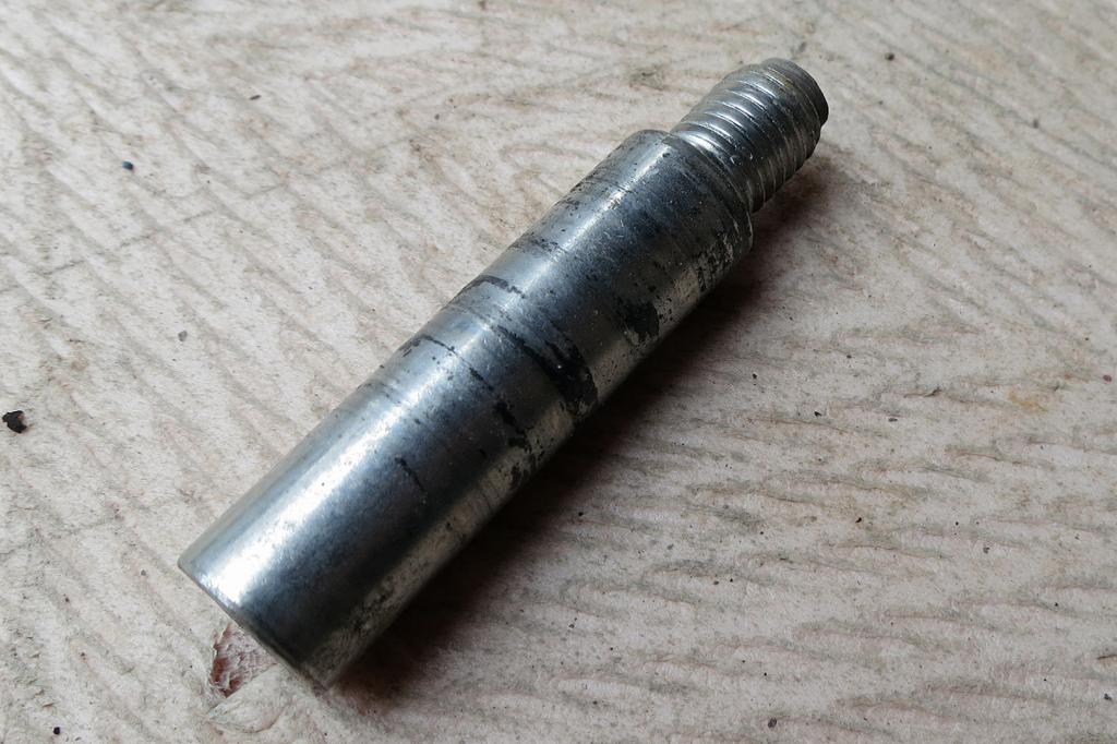

[QUOTE=Sane;970094]А у меня на сухую на них были черные следы от резины, пришлось её оттирать т.е. пальцы терлись в пыльнике.[COLOR="Silver"]
Вот нашёл пару фоток пальцев от наших, и у меня была такая же прилипшая резиновая грязь на них....так надо смазывать пальцы или нет, Это наверно вечный вопрос, у нас тут нет единого консенсуса, тыкали друг другу картинки из манулов, что не надо смазывать,(поломали все копья), а по факту- на пальцах мы имеем налипшую резину.

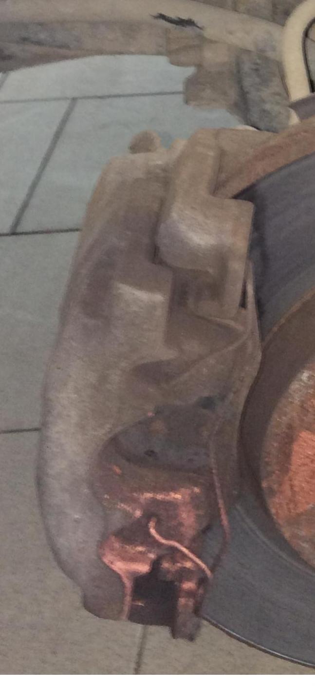

 Есть вот такой суппорт (фото)
Машина с ESP, 1,6 . Вопрос: колодки Brembo P 68 033 подойдут?
Или P 68 050 выбирать?

Суппорт от 2л.
27.11.2017, 14:43

Спасибо. И всё же, это 1,6 4/4 esp. Стоит вопрос о выборе колодок.
