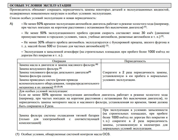

Re: Масло и периодичность его замены в dci
за нас уже подумали
Седой60
на дастере меняю в 10 тыков. Точно по регламенту проблем нет и не было.
да их и не будет до 150 тык по любому доездит.
Седой60
У нас на дастере с эксплуатацией в спокойном режиме и близко нет такой тяжёлой работы.
А какова средняя скорость?
