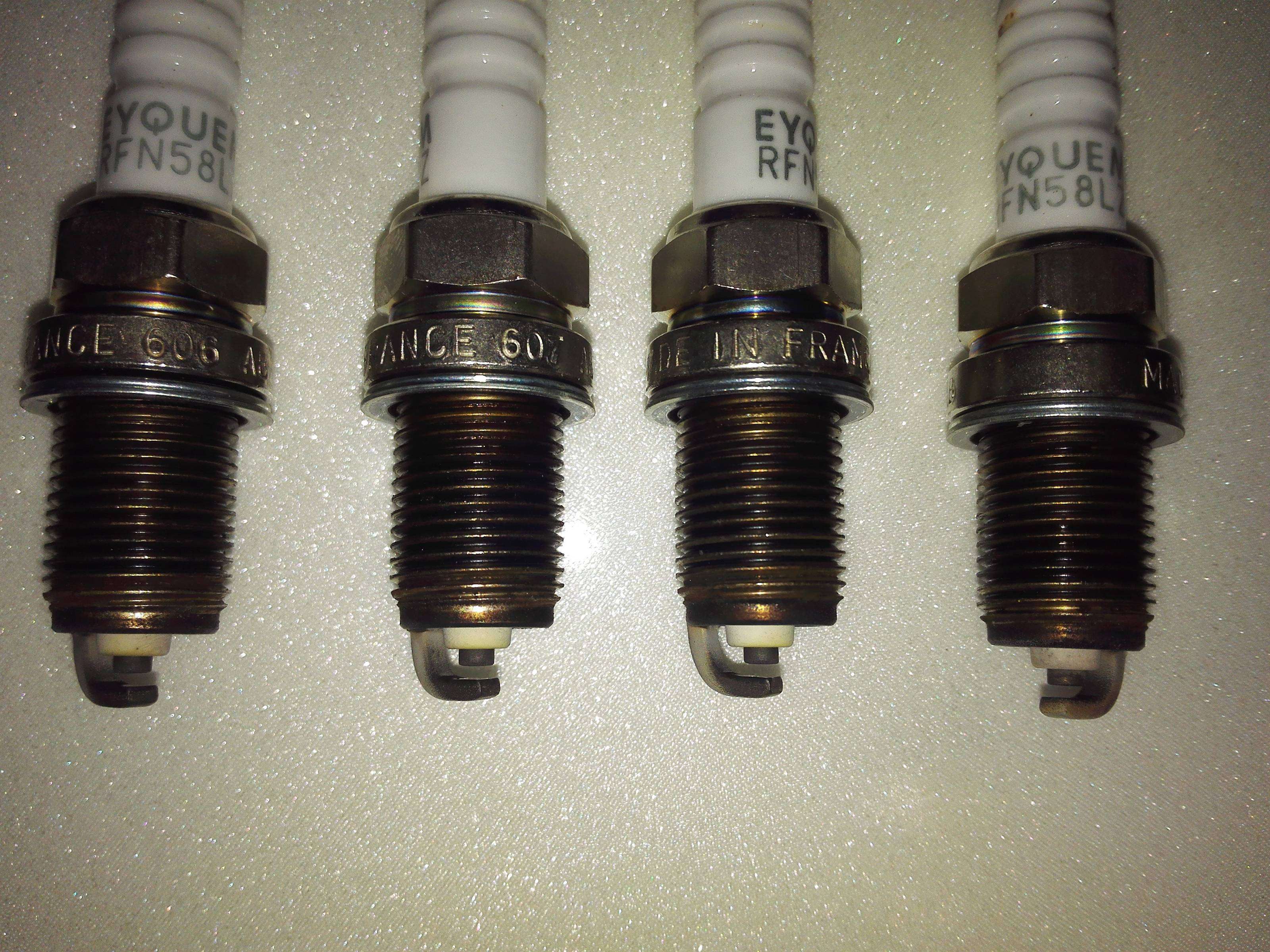

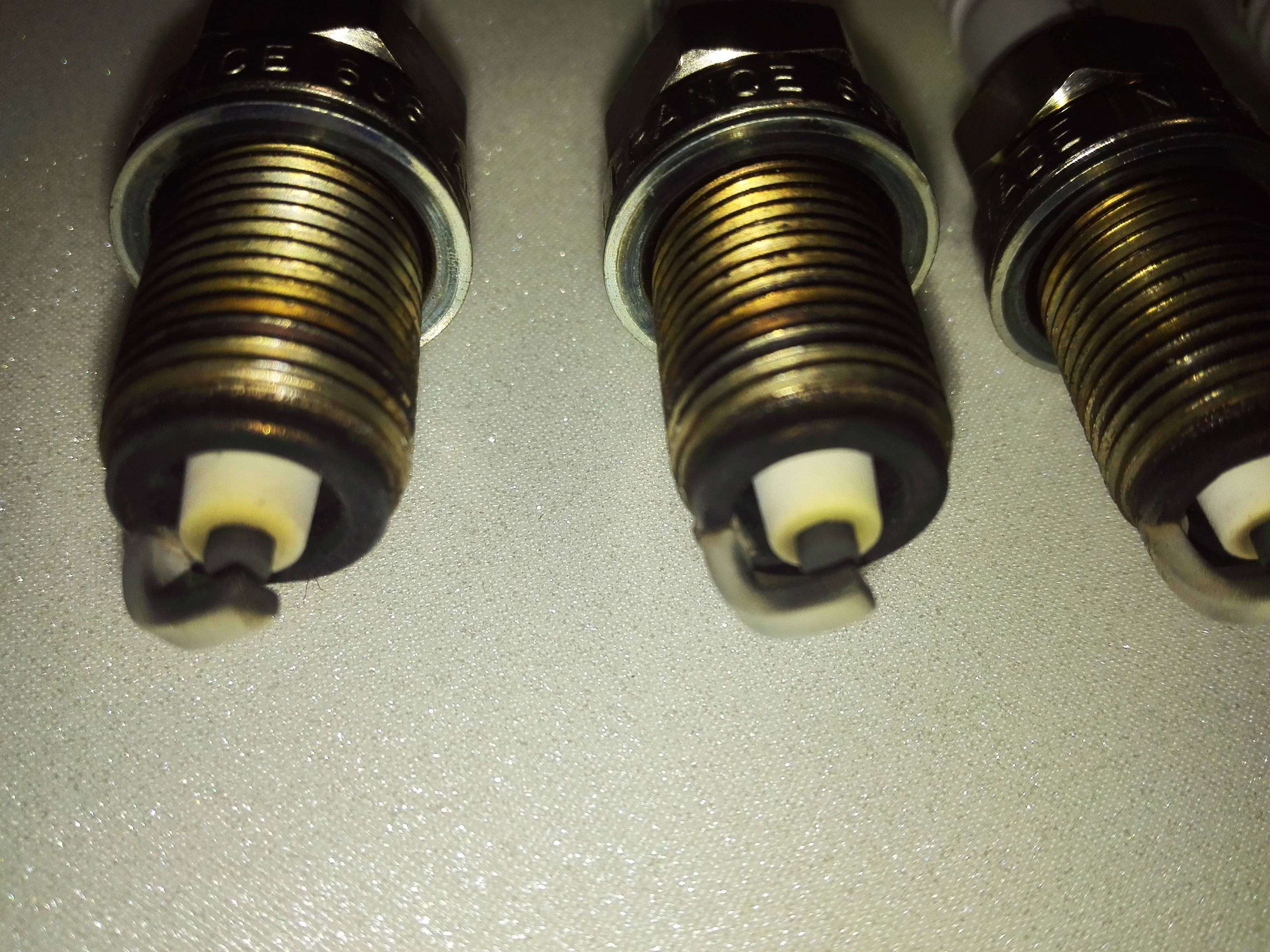

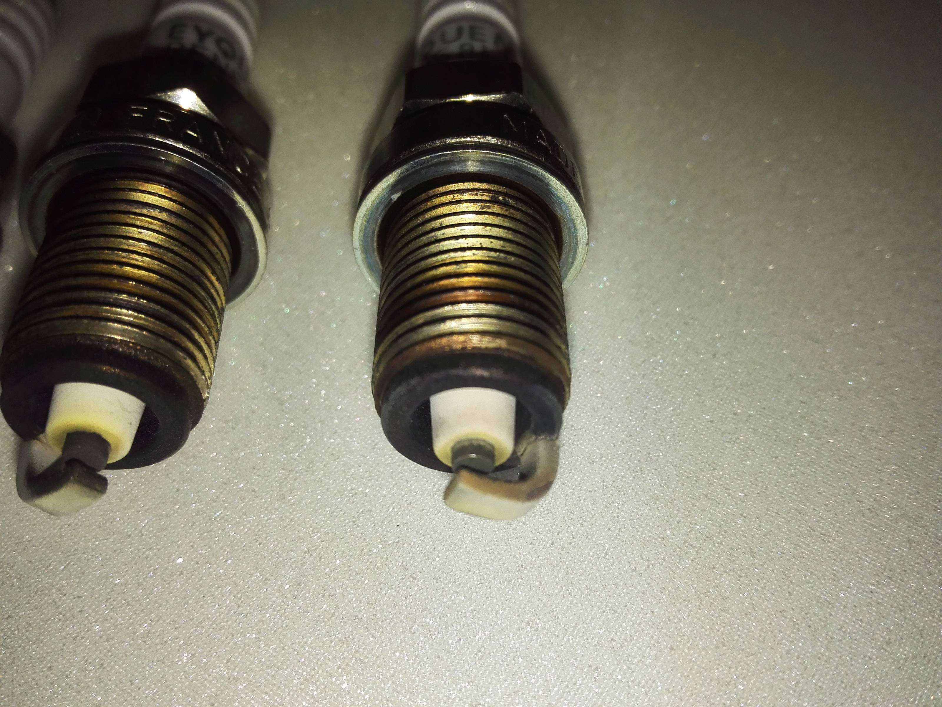

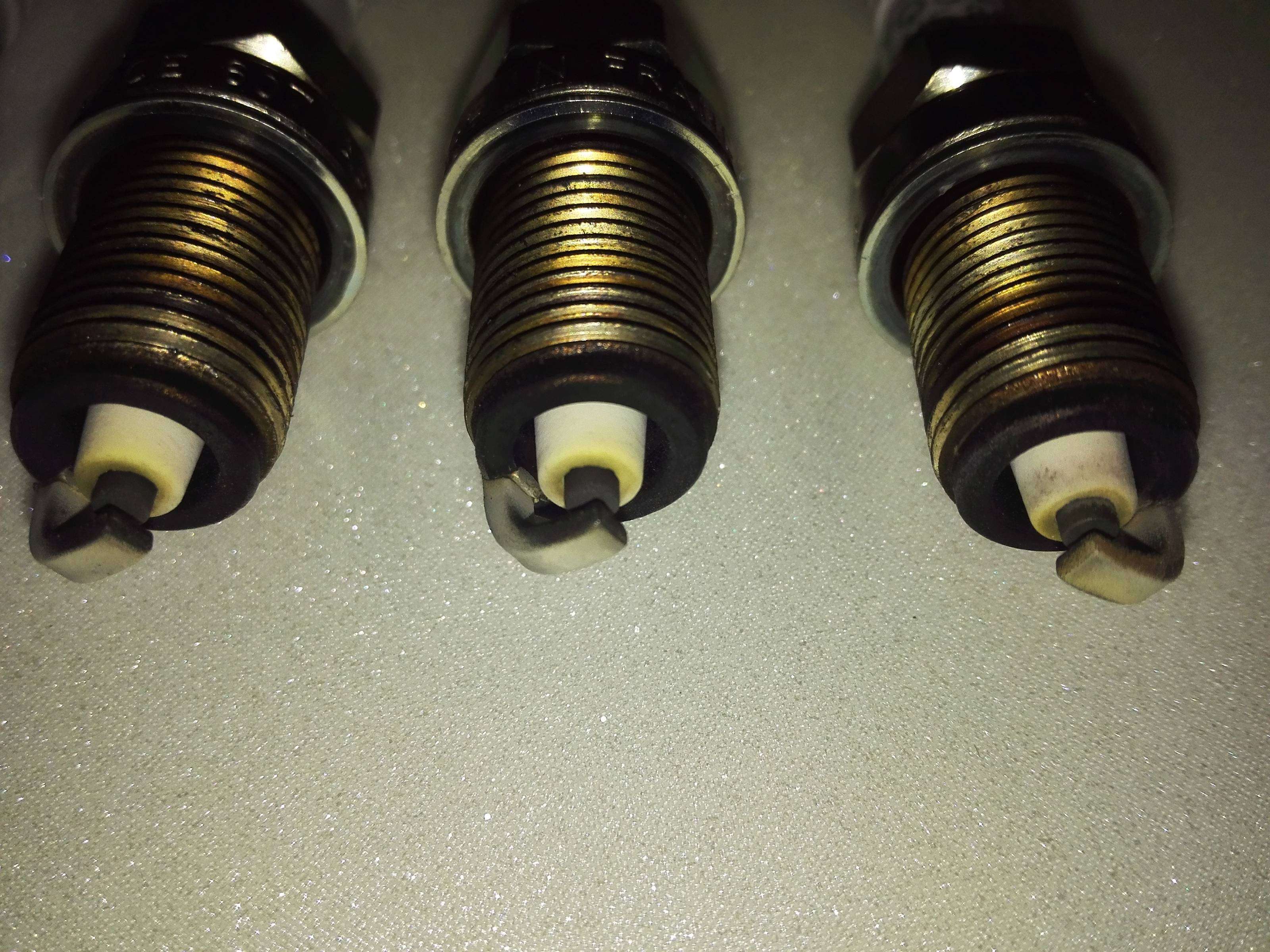

Старый 08.12.2017, 23:02   #1303
.CJ.
Аватар для .CJ.
Онлайн: .CJ. вне форума
Был(а): 16 июн 2025 20:42
Адрес: Подмосковье
Автомобиль: Рено Дастер 2,0 МКП6
По умолчанию Re: Свечи зажигания 1,6л, 2.0 л.
Для успокоения души поменял заводские свечи на иридиевые DENSO IK20TT. На ТО-1(14000 км) мастер рекомендовал заменить заводские свечи, так как бензин у нас плохой и машине будет лучше с новыми свечками, но я отказался, потому как планировал сам поменять ближе к 20 000.
Штатные свечи идут: EYQUEM RFN58LZ
Пробег 17000 - Внешне , как новые, можно было спокойно до 30 000 ездить.
Последние фото: Свечи Денсо IK20TT (перед установкой)
PS: Рено Дастер (2016) 2,0L, 6МКП, 4x4.
Бензин 95+, в последнее время перешел на 98...

Старый 09.12.2017, 04:33   #1304
Scorp 3
Аватар для Scorp 3
Онлайн: Scorp 3 на форуме
Адрес: Павлодар, РК
По внешнему виду нормальные свечи, им ходить и ходить...

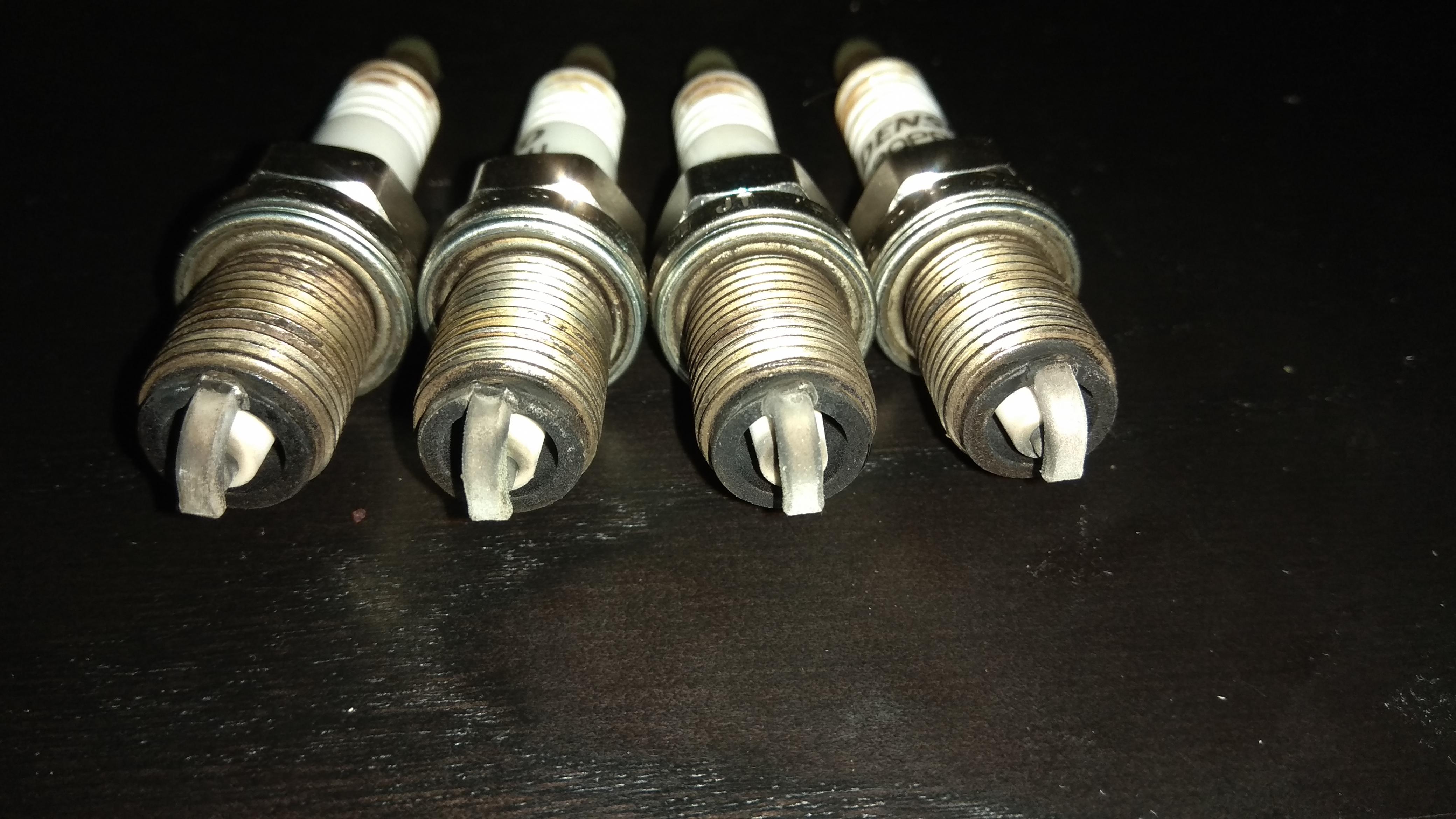

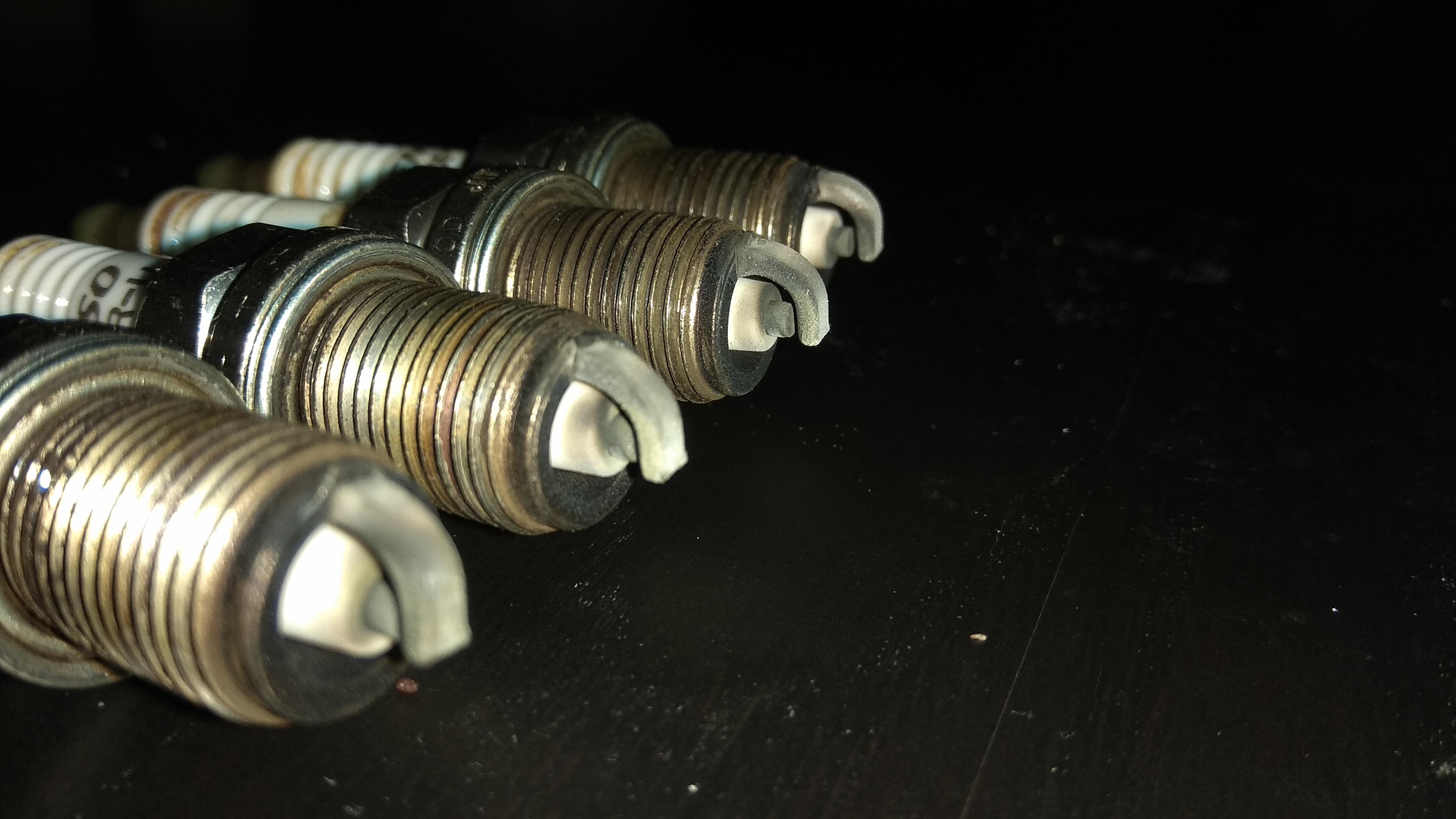

Старый 25.12.2017, 16:39   #1319
Сергей159
Аватар для Сергей159
Онлайн: Сергей159 на форуме
Адрес: Пермский край
Обедненная смесь? Причины?
Такого раньше не было

Старый 25.12.2017, 17:19   #1320
Михалыч35
Аватар для Михалыч35
Онлайн: Михалыч35 вне форума
Был(а): 19 июн 2025 13:16
Адрес: ЧЕРЕПОВЕЦ
Сергей159, А помоему,нормалек. Вы не паникуете?
