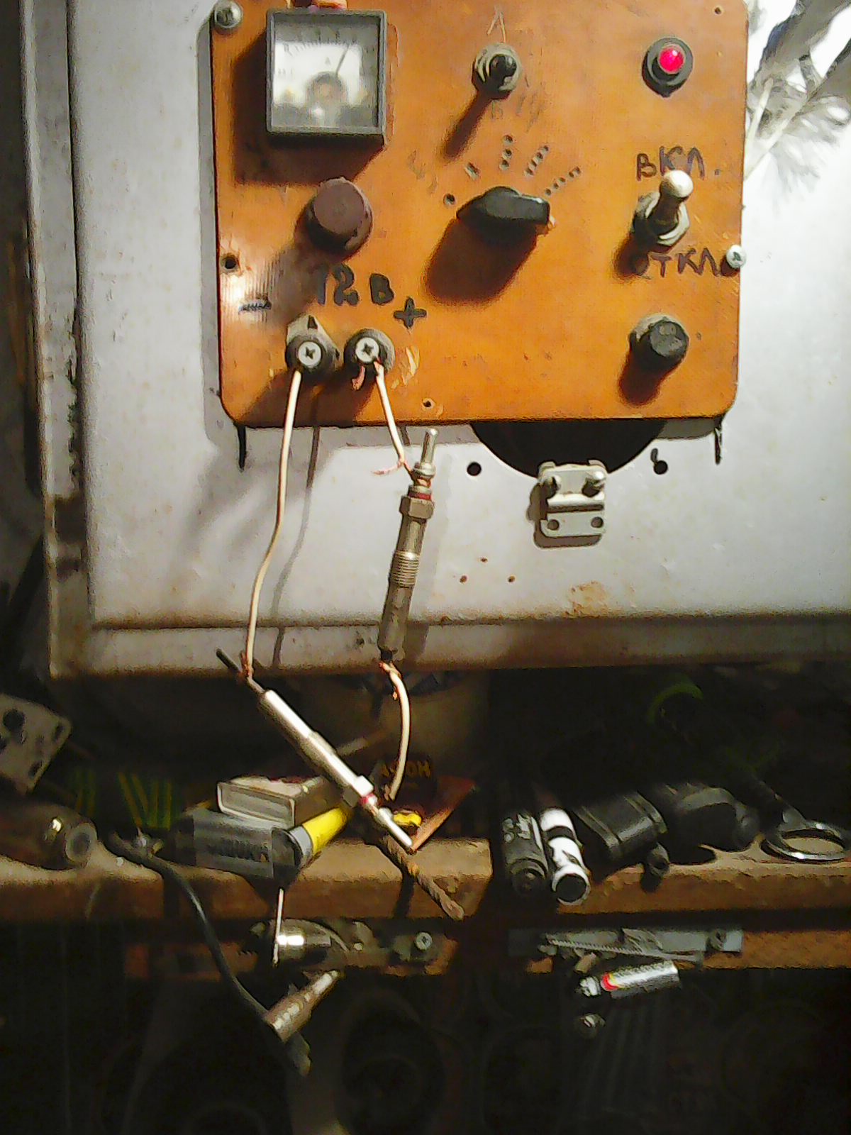

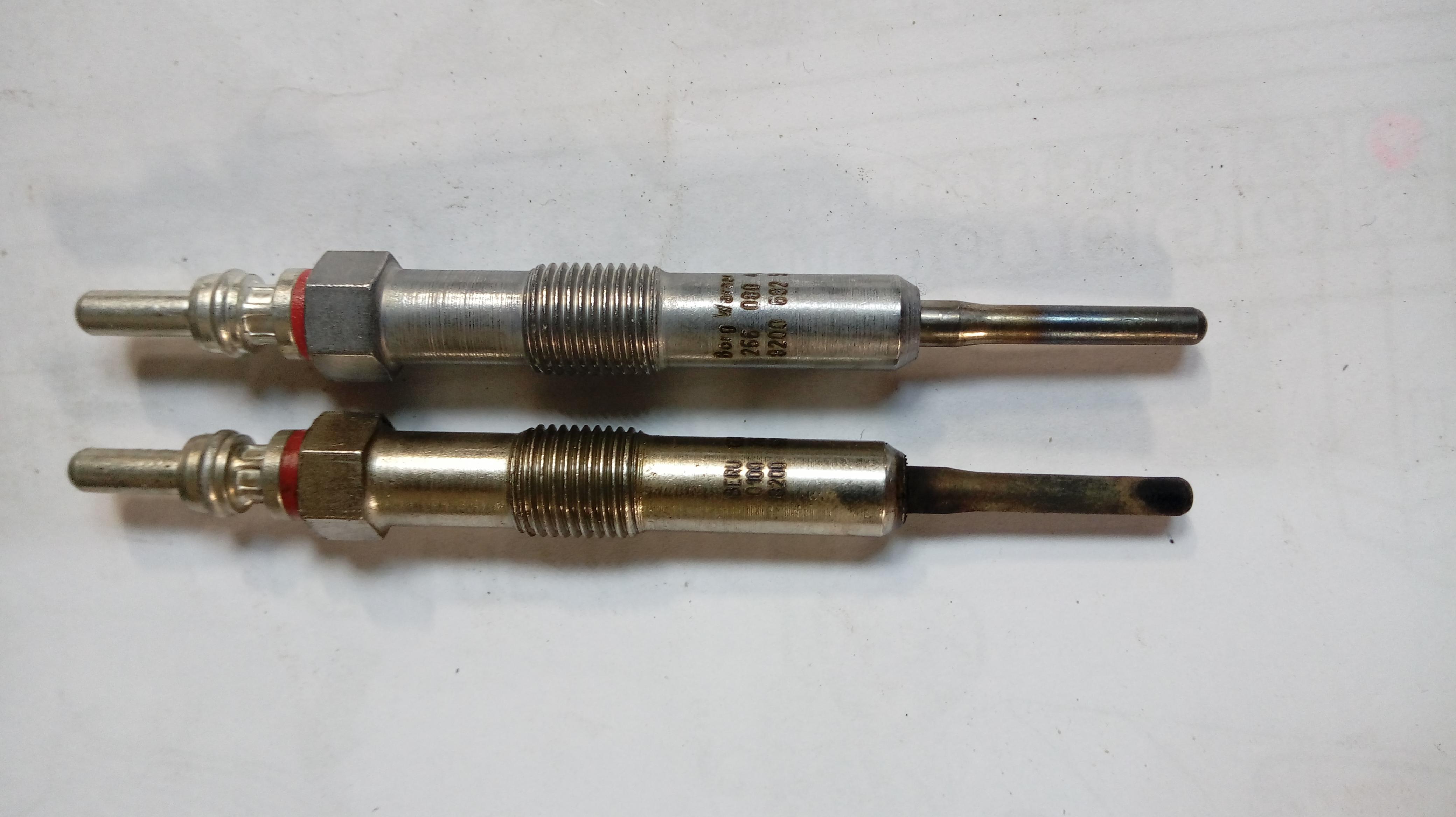

Сообщение от kval300
Я делал неболшой стендик для свечей,те алюминевую пластину толщиной в 5мм в ней серлил 4 отверстия ,нарезаешь резьбу помойму там на 10 или 12 непомню но стандартные шаги резб, можно выкрутить все 4 вкрутить штатно полсоединить к системе и вкл зажигание все 4 должны нормально разогрется малиновым цветом.Еще подробно не разбирался сколько в Дастере должны работать но обычно не более 30 сек.Ту главное определить что все свечи успевают разогрется те вольтаж правильный.тоже встречал что в магазине мне по вину тулят к примеру11в а я знаю что у меня 6ти,это на дугом моторе,не на к9к.
Хуже когда система 12ти или 11ти вольтовая для накала а свечи ставят 6ти тогда пипец сгорит свеча, неплача как в песне.
Заменил свечи на 130 тыс при ТО (выше писал мультитроникс выдал)
Наконец поэкспериментировал со снятыми. 2 было сгоревшие. Реально проверить рабочая или нет, это просто "искрануть" касанием, не долго провод накрутить на место накаливания, + куда подходит питание, ОДНОЙ жилкой провода !!, чтобы не более 2-4 ампер, не "спалить " свечу! и на аккумул. (своего рода предохранитель, сгорит, значит рабочая свеча)
Проверял потом ещё 2 оставшиеся через самоделку зарядную минимум у меня выдаёт 11,1 вольт, на что и цеплял, по напряжению они 5 вольт!! соединял последовательно, берут 2 штуки 8 ампер в момент пуска, потом ток падает до 7,5ампер, красные становятся примерно секунд за 3- 5, (хоть и б\у, но не хотел выяснять максимум когда сгорят !!!!) примерно как на приборке пока не погаснут контрольные.
Как-так, може кому пригодится.
Дело было не в бобине ......
Последний раз редактировалось n_dum; 09.11.2017 в 15:44.
Причина: добавить фото

Заменил сегодня 2 свечи накала, в 1 и 4 цилиндре.
Заметил что при запуске пованивает несгоревшей солярой, а при -5 (ниже еще не было) запуск дольше и первые 5сек двигатель работает так что слёзы на глаза набегают, при прозвоне выявились 2 нерабочие свечки.
Зная что открутиться могут не легко за сутки налил в колодец вд40, открутились без проблем. Стояли Beru 0100226504 (и ниже на ней реношный номер 82 00 464 077) на 11v, через знакомого СТО-шника заказал со склада MAGNETI MARELLI UC53A тоже на 11в.
Ассортимент был от Champion за 150грн (6дол) до njk за 200грн (8дол), ну и куча безумных предложений за невменяемые деньги, взял что-то среднее, замена дело простое, главное наличие длинной головки на 10 и высокотемпературной смазки.
п.с. сравнил, а 11в дешевле чем на 4,4в, наверное 4,4в идет на более холодный климат

Сообщение от n_dum
А зачем к штифту проволку приматал? правильнее к корпусу свечи именно там -минус как бы! А проверять самое безопасно это обычным тестером а если его нет контрольной лампой. Сопротивление свечи менее 1Ом.

Тарелка, юбка, какая разница. Только наверное клапана притираются от нечего делать, да? Малейшая заусеница и прощай нормальная компресия.
Да тупанул, не посмотрел вольтаж. Посмотрел только производителя. На новой конечно же смотрел. Но перед покупкой было просмотренно несколько ресурсов в нете. И можете перечитать первую страницу этой темы, она то меня окончательно и убедила про 4.4 вольта. Надо было прочитать до конца...
Про какую фольгу вы вообще пишете? Вы свечу видели? Специально отломали кусочек от другой сгоревшей свечи и пробовали разбить молотком, что бы понять твёрдость.
Сначала пробовали достать магнитом. Когда не получилось, по советы «умных» решили завести, якобы вылетет. Но ничего никуда не вылетело, а сразу появился стук. Двигатель заглушили и решили снимать голову. Изините, но специально для вас фото не делал.
