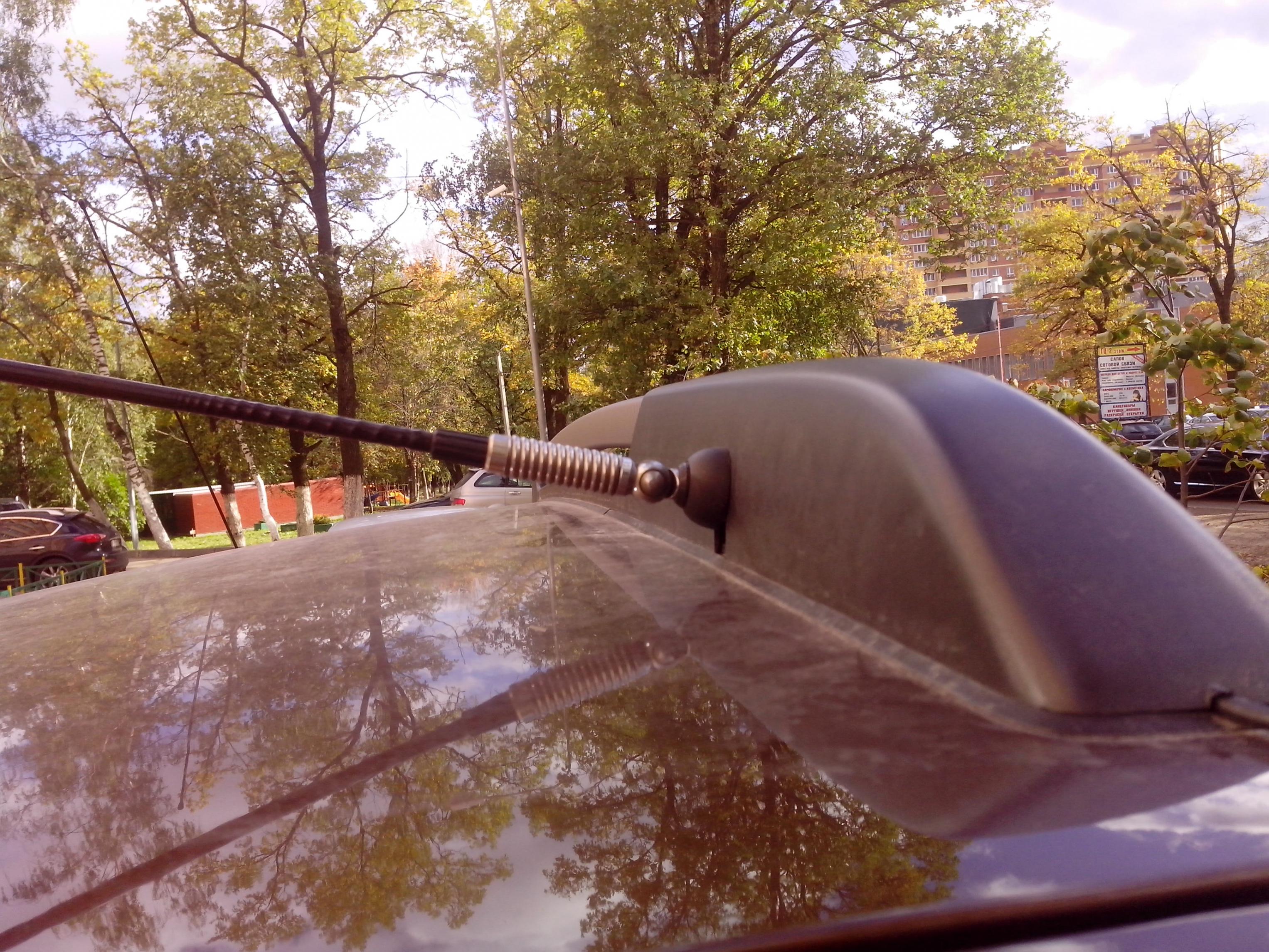

26.09.2013, 17:02
#183
Регистрация: 11.10.2012
Сообщений: 257
Время онлайн: 2 мес. 2 нед. 4 д. 18 ч. 40 мин. 11 сек.
: 229
Был(а): 28 апр 2021 22:45
Адрес: Msk
Автомобиль: renault
Re: CиБишники - отзовитесь! СB-связь и все про нее
Пока так ![Нажмите на изображение для увеличения
ID: 37543](http://www.dusterclubs.ru/vb/attachment.php?attachmentid=37543&thumb=1&d=1384242945) ![Нажмите на изображение для увеличения
ID: 37544](http://www.dusterclubs.ru/vb/attachment.php?attachmentid=37544&thumb=1&d=1384242945)
26.09.2013, 17:10
#184
Регистрация: 08.11.2011
Сообщений: 2,168
Время онлайн: 1 мес. 1 нед. 3 д. 1 ч. 6 сек.
: 3913
Был(а): 11 мая 2018 16:21
Сообщение от Vob
Динамик на козырьке имеет имеет две кнопки, типо шумодав, использую их чтоб глушить звук когда в эфире сильно фонит, так как рация расположена не очень удобно в плане управления в дороге, но практично в плане ( не бросается в глаза проходящим мимо пионерам ), да и особо не выделяется, ногам пассажира не мешает в любом положении ног, кронштейн тангетки держится крепко в этом пазу ( не прикручен ).
Vob, огромное спасибо за фотки. С ними я решил проблему куда приделать рацию и куда повесить тангетку
