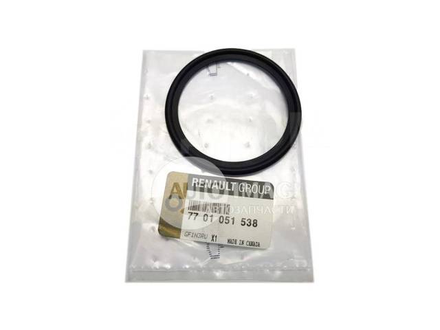

Неприятность будет когда маслоохладитель сдвинете при откручивании фильтра через съемник ,вот тогда будет подтекать ,поэтому лучше типа метки оставить на предмет сдвинулся он или нет ,чтоб потом если че его подтянуть...

Его мне сдвинул ОД своей чашкой, или чем он его снимал, лет семь назад. Вижу по шлангам, что они немного смотрят в сторону откручивания. Там такая гайка плоская, что ни чем к ней не подлезешь отпустить повернуть и затянуть. Ни у кого картинки не попадалось, как на F4R там все устроено за маслоохладителем? Есть какая то прокладка между блоком и им?

пишут что ,есть стоит почему то дорого т.к. маслоохладитель сделан в звездчатополосатой стране и все типа комплектующие их . Но на драйве инфа попадалась ,что подходит от нашего масляного фильтра.
А так вот как он выглядит 77010-51538 - 1,5 т.р .
Аналог тож не дешевый 600 рэ
"Taksim"Taksim R.MDS-4029 Прокладка теплообменника масляного фильтра
конечно подходит, так как есть система без теплообменника , устанавливаешь короткую трубку и прикручиваешь фильтр прямо к блоку...
