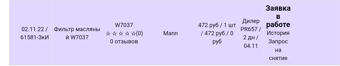

Купил сегодня еще один 927-й фильтр, у официального дилера из наличия, только не через отдел запчастей, а через их интернет-магазин. Цена 723 руб. Имеются отличия от Автодоковского за 540 руб. в виде качества изготовления самого фильтра. И герметик на крышке присутствует. Фото для сравнения сделаю позже.
Совсем уж дилеры трехнулись, даже увеличенный Mann уже больше, чем вдвое опустился, по сравнению с тем, что было (больше 1000р спекулянты торговали):

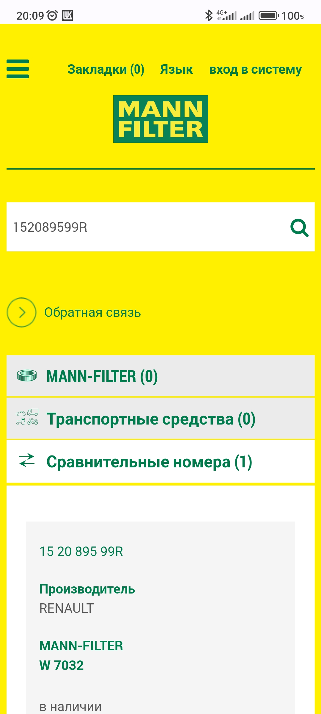

Ворчун2014
Увеличенный фильтр на К9К это W7032.
W7037 это для Субару...

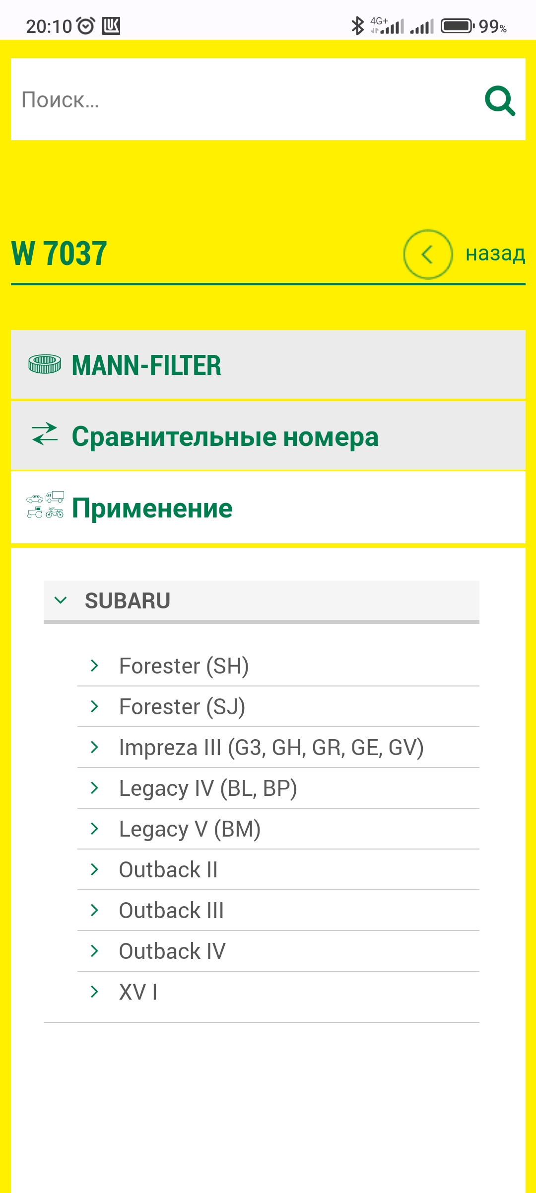

Ворчун2014
, W7037 просто по резьбе и посадочному диаметру подходит на наш мотор. Я в такие игры играть не хочу, ставлю только то, что является аналогом оригиналу по каталогам.
К тому же у обычного W79 перепускной клапан 2 бара, а у "честного" увеличенного W7032 перепускной клапан уже на 1 бар. То есть чем длиннее фильтр, тем клапан слабее.
У субаровского W7037 при его огромной длине перепускной клапан 2 бара, как у простого W79.
Такие игры с установкой "увеличенного" масляного фильтра методом подбора от других марок авто по резьбе и по посадочному диаметру я для себя отмел еще со времен владения двухлитровым бензиновым дастером. Ставлю только оригинал, либо прямой его аналог. Увеличенный оригинальный (либо его аналоги) ставил несколько раз, но сейчас они слишком дорогие.

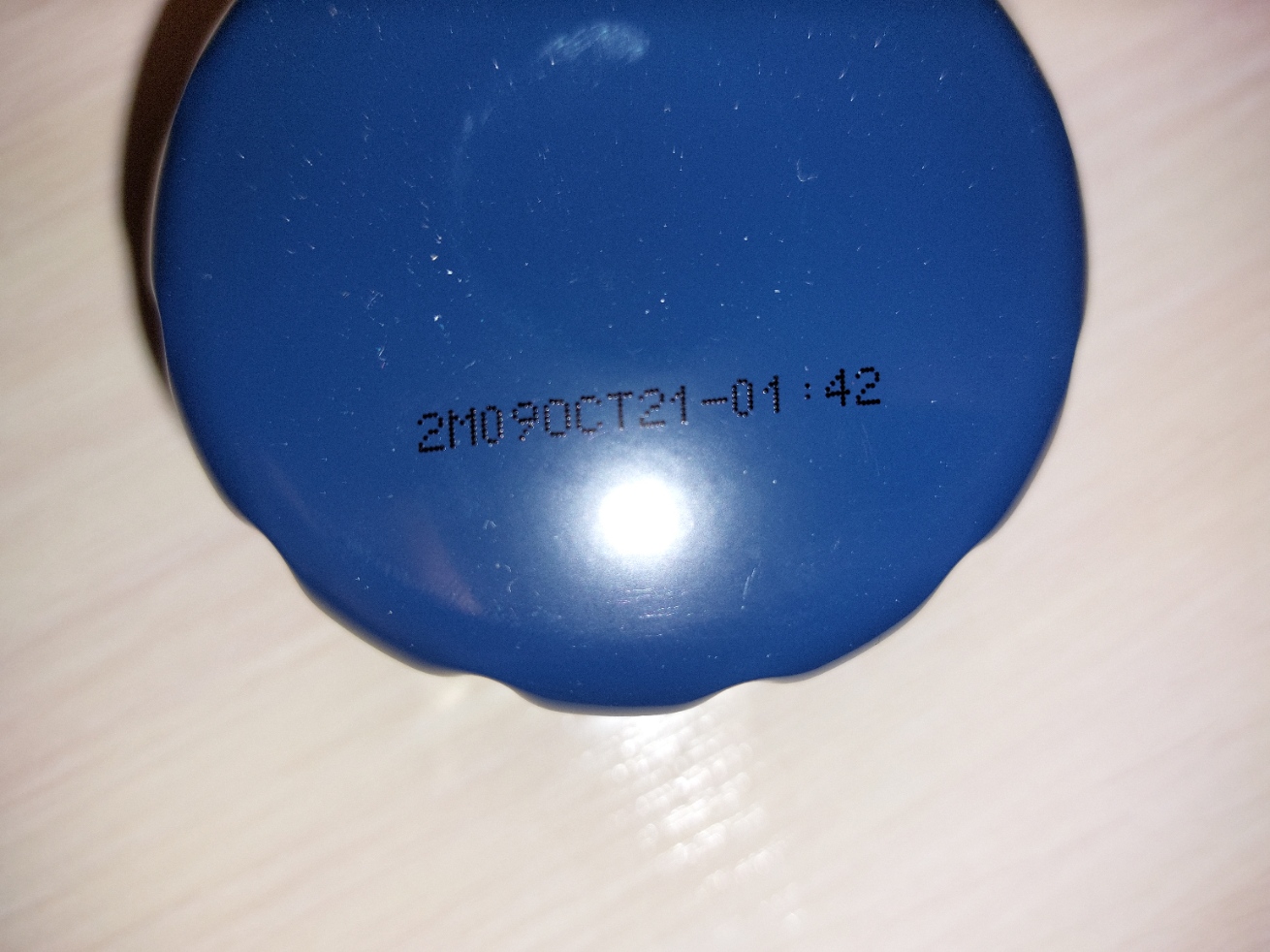

Сергей159
Какая дата указана на обоих фильтрах? Или хотя бы на автодоковском.
на автодоковском
